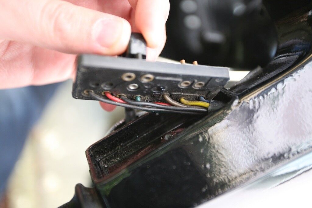

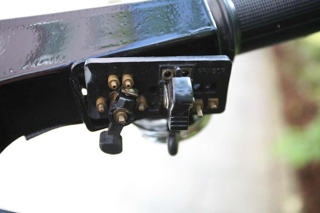

    Ok, dann hier erstmal die zwei Fotos von dem Lichtschalter.
    EDIT: Ich hab die Farben der Drähte grad mit dem Schaltplan verglichen und eigentlich stimmt es genau so. Von rechts nach links: schwarz, rot, schwarz, grün, braun, gelb, blau

    ...du mußt im Lenkerkopf die gesteckten Verbindungen kontrollieren. Die Lichtschalter sind original schon mit Kabeln versehen (außer es ist dran rum gebastelt worden) da sollten die Farben und Anschlüße passen.

    wenn mich nicht alles täuscht ist grün fürs Licht(am Scheinwerfer 2*gesteckt) und am Roten (Killfunktion) ist auch schon gebastelt worden.
