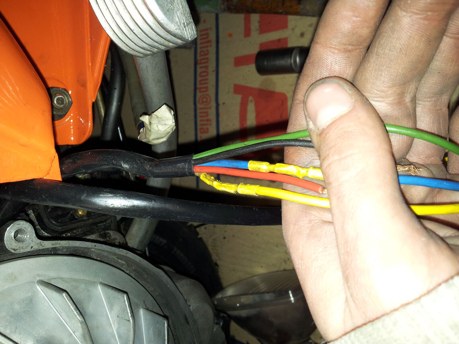

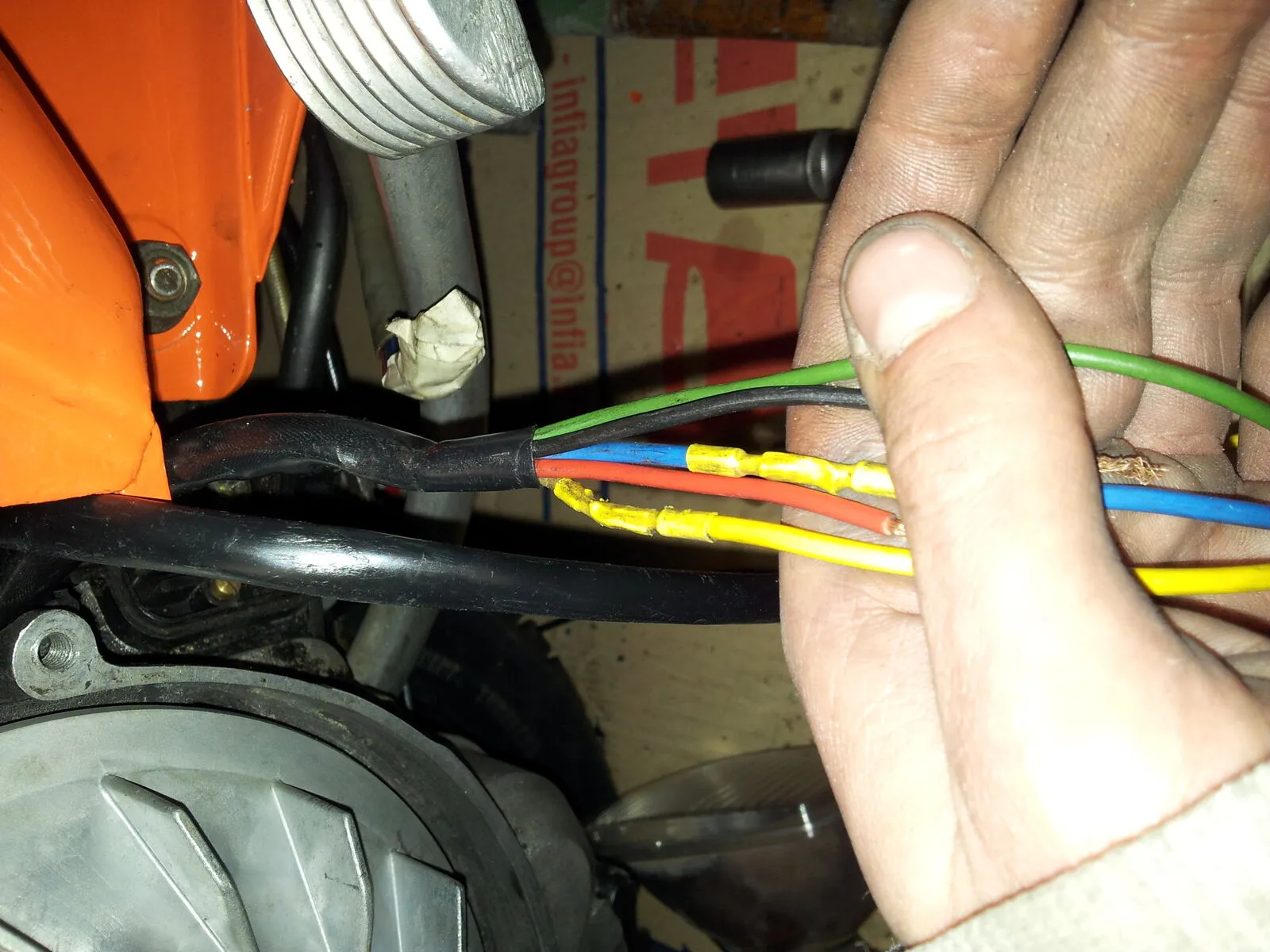

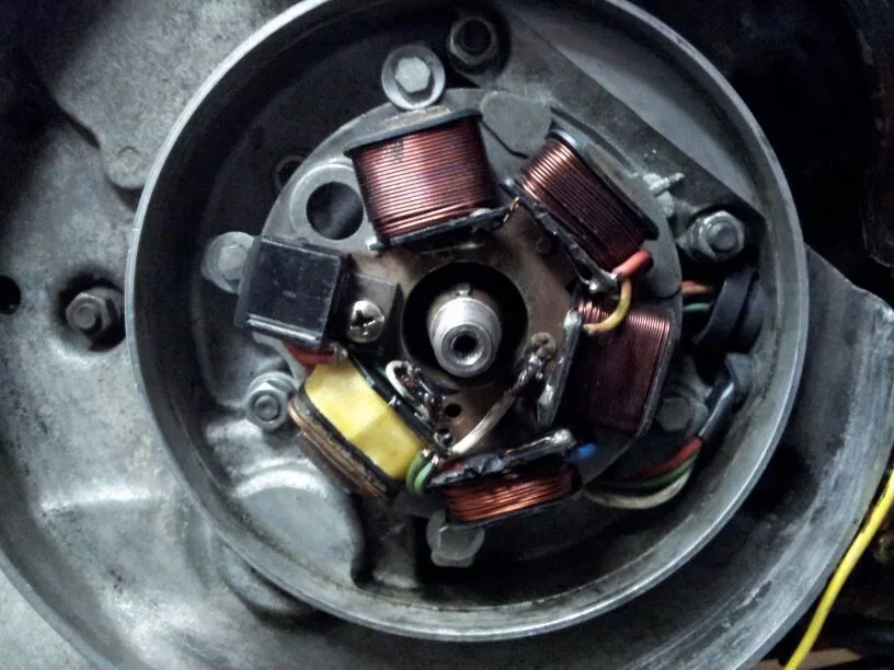

Ich bin gerade dabei eine 50 special mit pk50xl motor aufzubauen. Den motor habe ich mitsamt zündung gekauft, die zündung war jedoch seperat dabei.
Nachdem ich die anfänglichen zundfunkenprobleme mit neuem polrad , neuer cdi und neuer apeisespule beseitigt habe, habe ich nun die kabel die zum kabelbaum führen bei laufendem motor durchgemessen und habe feststellen müssen, dass nur eins (das rote) strom führt. So langsam kommen mir zweifel, dass die zündung aus einer pk50xl stammt, (könnte vielleicht eine et3 zündung sein ?)weil unter anderem auch die markierung für den zzp um 180grad auf der falschen seite der grundplatte angebracht ist. Kann vielleicht jemand diese zündung anhand des fotos identifizieren ?Und zu meiner eigentlichen frage:
Ich habe nur auf dem roten kabel strom. Auf dem blauen , was ja eigentlich zum spannungsregler gehen sollt kommt nichts an. Auf dem gelben auch nicht.
Nur auf dem grünen für den killschalter und auf dem roten. Schwarz ist ja eh masse.
Gehört das so oder muss ich ich mich nochmal mit diversen speisespulen rumschlagen ?!Wegen den farben der kabel ist noch ein foto angehängt .
Würde mich über ein paar tips sehr freuen
Mfg alteisenrutscher

Ich vermute dass es ne et3 zgp ist weil die Markierung um 180 weiter unten als bei der pk zgp ist und Bildern zu urteilen ist das dann eine et3 zgp. (korrigiert mich wenn ich falsch liege
Hallo liebe vespagemeinde
Ich bin aus suchergebnissen zu meiner Frage leider nicht schlau geworden und deshalb stell ich sie jetzt mal euch.Ich baue gerade eine v50 Special Bj.75 mit pk 50 xl Motor auf. Den Motor habe ich von einem Freund gekauft. Der hatte ihn noch rumliegen. Als ich den Motor endlich drin hatte wollte ich den zündfunken checken. Wie sie sehen, sehen sie nix . Kein Funke... Also nach und nach cdi und speisespule gewechselt. Diese Teile waren laut Multimeter defekt. Pickup ist allerdings noch in Ordnung . Die Verkabelung habe ich nebenher auch noch erneuert da diese ziemlich fertig war. derweil habe ich auch herausgefunden dass die zgp aus ner et3 stammt. Warum auch immer
Hatte immernoch keinen funken.Nun zur eigentlichen Frage: ich habe mal spaßeshalber das polrad meiner px 80 draufgemacht welches 6 Magnete hat. Streift zwar wie hulle, dreht sich aber und siehe da, ein Funke
Da das pk 50 polrad nur 4 magnete hat muss es jawohl an der Anzahl der Magnete liegen denn polräder gehen nicht einfach kaputt oder irre ich mich da ?
Also jetzt nochmal verständlich : kann es sein dass eine et3 Zündung mit pk50 keinen funke hat und mit nem px80 polrad funkt wie ein Weltmeister ?
