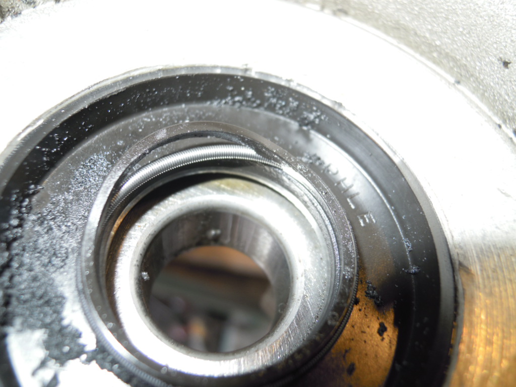

Ich wundere mich , dass die Vespa , die ich da reparieren soll, so gar nicht rollern will....und Motor soll auch mal geöffnet werden, wie eine Wunderbüchse, man weiß nie, was einen erwartet- und ich kam voll auf meine Kosten
ist doch schön, wenn man gleich sieht, weils nicht rollert

Danke für eure super netten Antworten,mitlerweile ist der Wundermotor fertig und schnurrt wie ein Kätzchen,Ansaug war tatsächlich piccobello , hab natürlich neue Kurbelwelle und Zylinder und alles andere übliche neu eingebaut, Zeit und Geld und Zufriedenheit, ein echtes Antivirusrezept.
