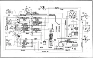

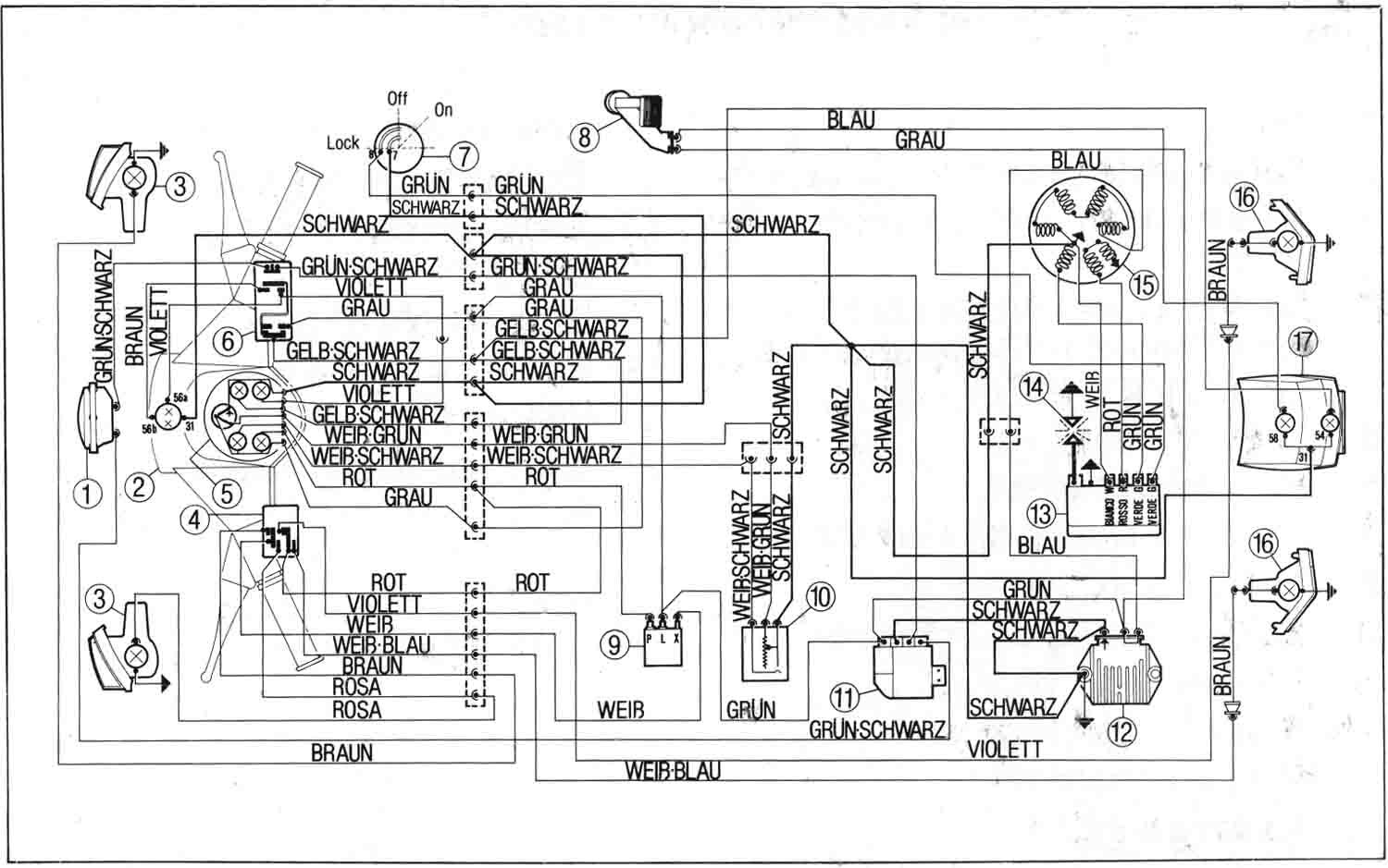

Na dann kann es ja nur noch die andere Seite sein, zur Lampe hin, aber die leuchtet ja auch nur, wenn ich den Schalter umlege und Strom fließt...
Und damit wird mein Problem offensichtlich. Ich erkenne auf dem [lexicon='Schaltplan',''][/lexicon] nicht wo die Spannung anliegt...
Stimmt.
Hab gerade noch mal auf den [lexicon='Schaltplan',''][/lexicon] geschaut. Lichtkabel VOR Rahmenphase wäre dann die violette Leitung, die zum Tacho geht, richtig?
Echt? Das hatte ich so gar nicht erwartet. Aber wie man sieht kenne ich mich mit der Elektrik überhaupt nicht aus. :pinch:
Also hab tausend Dank! Heute Nachmittag wird der Tacho das erste Mal angeschlossen...

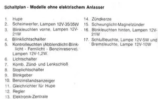

ich habe mir den Tacho nun auch gekauft und möchte ihn dieses Wochenende anschließen. Fahre eine 83er PX Lusso ohne Batterie. Meinen [lexicon='Schaltplan',''][/lexicon] füge ich im Anhang bei.
Folgende Frage habe ich bezüglich der Verkabelung:
1. schwarz an Masse ist klar
2. braun an das violette Kabel vom Scheinwerfer ist auch klaraber wo muss ich das rote kabel bei meinem Roller anschließen? Wie gesagt, ich habe keine Batterie!
Danke Euch vielmals für Eure Hilfe!
