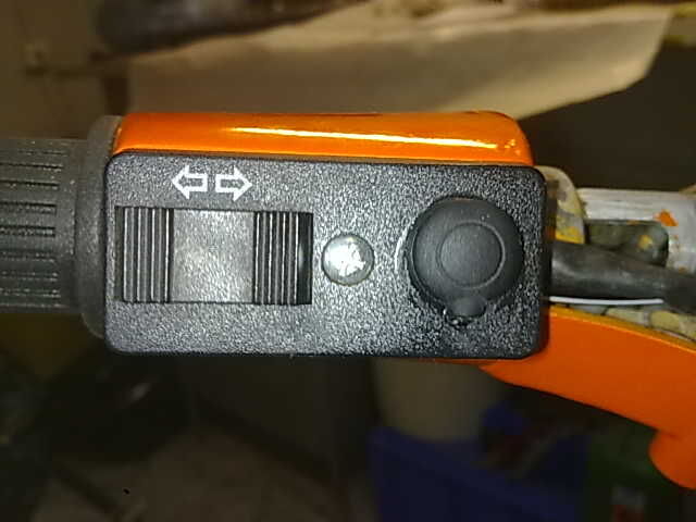

    also ich habe da mal fotos gemacht
      • 24.05 kB
      • 640 × 480
      • 273
      • 25.96 kB
      • 640 × 480
      • 257
      • 35.36 kB
      • 640 × 480
      • 268
    SUCHE.......PX 125 SIP Road 2.0

    Hallo chicoduro !
    also das mit dem Tacho ist ne Simple Sache.
    Du hast grundsätzlich nur 3 Kabel die an deinen Kabelbaum angeschlossen werden müssen.
    Schwarz -> Masse -> Irgendwo an der Karosserie befestigen bzw. Lenkkopf
    Rot -> Dauer + bzw. über das Zündschloss geschaltet
    (Wenn du dein Zündschloss auf "On" schaltest, wenn du dann die Hupe betätigst, geht die Hupe dann ? Wenn ja nehm dir von der Hupe das Gelbe Kabel, dann schaltet der Tacho auch nur ein wenn du das Zündschloss auf "on" stehhen hast)
    Braun -> Lichtschalter ( Am Lichtschalter solltest du ein Violettes Kabel vorfinden. Da muss du das Braune Kabel anschließen, weil dein Licht ja Drezahlabhängig ist. )
    Der Rest ist schnell gemacht ;) Falls du dir mal einen Einbau ansehen möchtest -> Sip-Digitaltacho
    Steht doch alles drin.
    rot- Zündschloss
    Dem Stimme ich nicht ganz zu, weil wenn er an Rot anschließen würde, hätte er immer Strom an dem Tacho anliegen 8) Folge -> Batterie komischer Weise immer leer :-4
    Diesel :+2
    p.s.
    Der Motorradbatterielader wird dir nichts bringen! Wenn du ein Auto hast oder einen anderen Roller würde ich von da Überbrücken und evt. die Batterie abklemmen. Wenn du die Batterie an einem Auto abklemmst, schau vorher ob du noch den Radio-Code hast und denk daran das alle Uhren wieder eingestellt werden müssen) :thumbup:
    Wer Rechtschreibfehler findet darf sie behalten !
    Wissen ist MACHT - Nichts Wissen macht nichts ;)

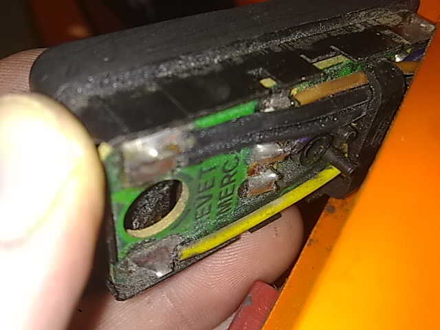

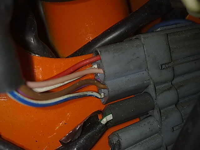

    hier ein paar neue fotos von meiner verkabelung ....leider bin ich nicht so der löt-profi :thumbdown:
      • 34.93 kB
      • 640 × 480
      • 278
      • 45.78 kB
      • 640 × 480
      • 286
      • 52.77 kB
      • 640 × 480
      • 246
      • 33.79 kB
      • 640 × 480
      • 260

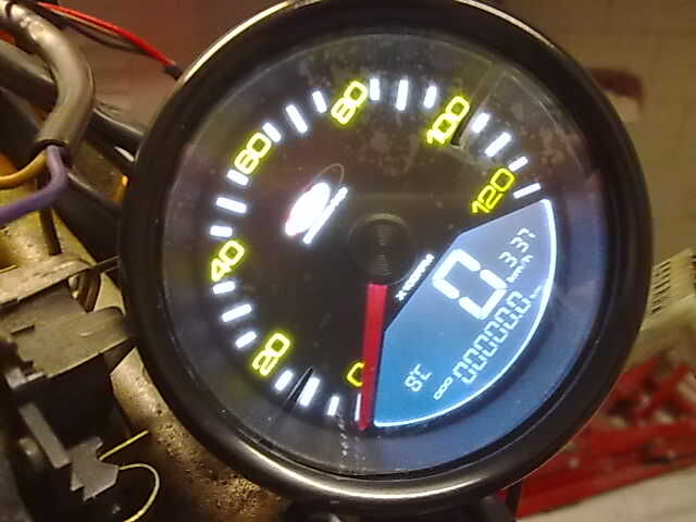

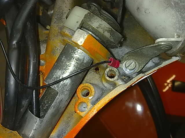

    so der tacho ist jetzt angeschlossen und er läuft das heisst wenn ich den schlüssel auf ON stelle leuchtet der tacho auf und startet :-2 so wie ich es wollte
    also rotes kabel --- an das gelbe der hupe löten
    das braune kabel --- geht an das violete vom licht löten
    schwarze kabel habe ich unter den scheinwerferhalter montiert ...
    .... jetzt fehlt nur noch die richtige lenkerabdeckung dazu .....
    hier noch ein foto jubel
    ein herzliches dankeschön an die helfer hier in meinem thema ...und natürlich auch danke an die die mir hier immerwieder helfen mit meinen problemchen !!!!!!!!!!!!! 2-)
    schade kann man hier keine videos hochladen !!

    • February 6, 2011 at 23:22
    • #38
    ist ja klasse, dass das Teil funktioniert :thumbup:
    Bin froh das wir dir helfen konnten!
    Für alle die auch diesen Tacho verbauen wollen, er hat eine Px Lusso mit Batterie ! :-4
    Ich erwähne es, weil es verschiedene Kabelbäume gibt und wenn man falsch verkabelt kann unter gewissen umständen der Tacho kaputt gehen. :!:
    Daher schauen ob der Kabelbaum mit eurem übereinstimmt, dann kann die Verkablung von chicoduro übernommen werden, sont besser fragen !
