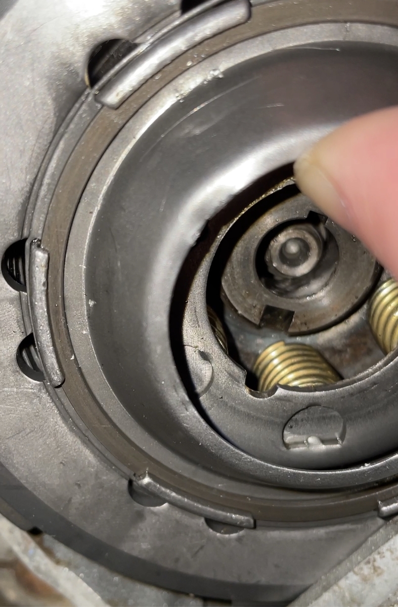

    • RevoIverheld
    • March 12, 2022 at 10:47
    So. Probiert. Nix.
    Wenn ich durch die Nabe blicke, sieht man, dass ihr Ende noch hinter dem ersten Gewindegang der Welle steht. Da hilft kein hin und her.
    Das ist einfach zu lang, um es auszufädeln.
