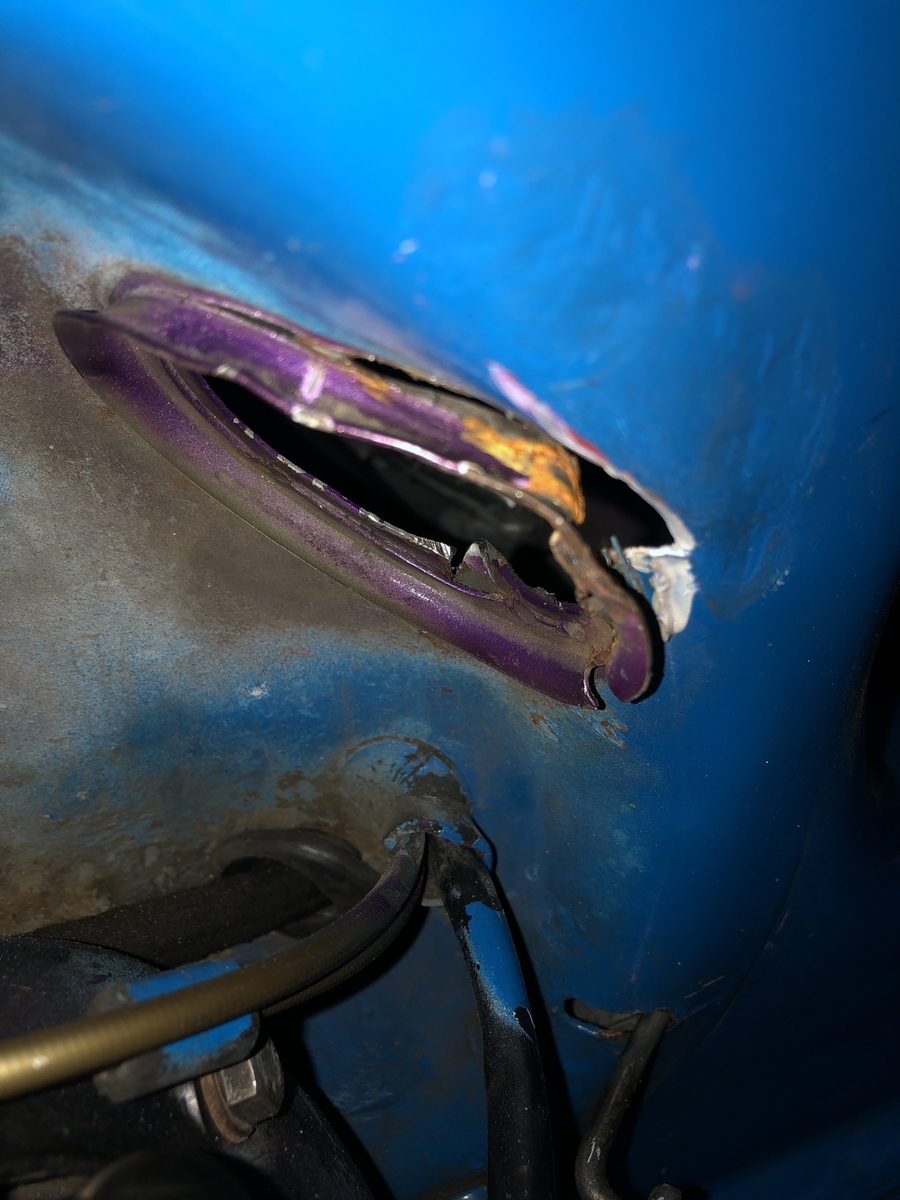

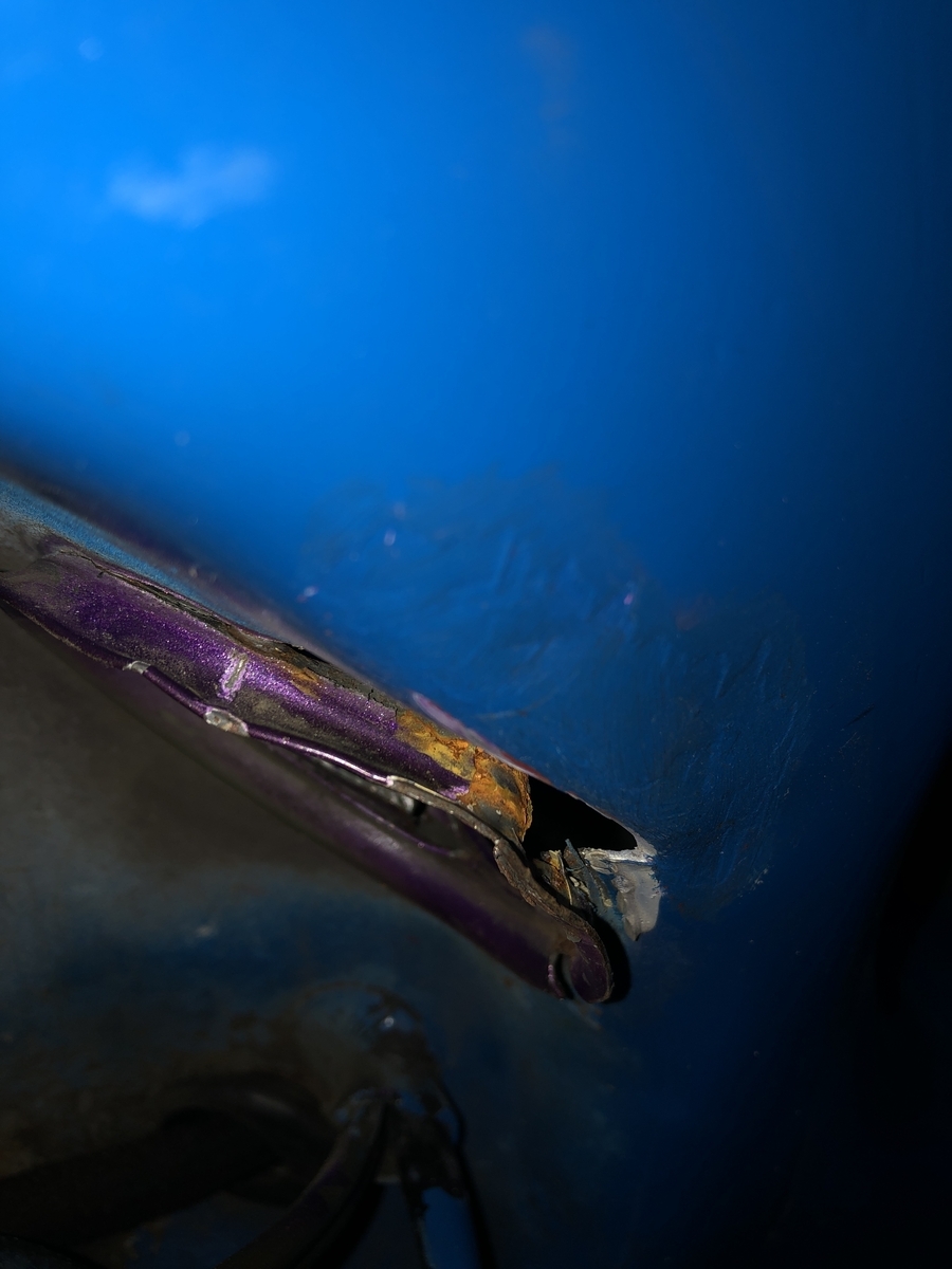

Hab ich noch nicht gesehen, aber ich würde es schweissen.
