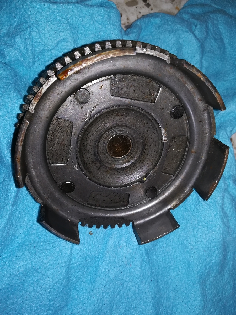

    Mache doch bitte mal ein Foto vom Tatort …

    Hier.
    Ich denke, Montag geht’s dann mit dem Werkzeug weiter.

    Kupplung ganz nach rechts unten drücken, schieben... einen Schraubendreher nehmen und die Kupplung oben links etwas hebeln.
    Entweder mit der großen Ausnehmung der Spinne auf etwa 5 Uhr, oder 11 Uhr.
    Nicht auf der Nebenwelle herum hämmern !
    3,200

    Zur weiteren Lockerung: Wer mag Currywurst ?
    Im Ernst:
    Das ist eine 6-Feder-Variante, die zwar etwas aus dem Sitz gedrückt zu sein scheint ( Mutter würde sich nicht aufsetzen lassen ), die aber noch sehr zentriert zu stehen scheint. Wenn sie in der Foroposition schon irgendwo anschlägt, hast du tatsächlich ein Problem.
    Hast du schon versucht, die Welle zu setzen ?
    Volkers Schraubendrehertipp ist gut. Ich bin aber nicht sicher, dass er in der Position der Welle wie auf dem Foto zu sehen schon durchführbar ist.

    Schraub die Kupplung noch mal fest. Lässt sich das Kupplungspaket vor und zurück bewegen?
    Ja, könnte bedeuten Nebenwelle aus dem Lager?
    Lässt sich der Primärkorb vor / Zurück bewegen?
    Ja, könnte bedeuten Seegering(e) auf der Rückseite des Primärkorbs futischkado , weg. Primärkorb wandert. Lager wandert wo der Primärkorb drinsitzt.
