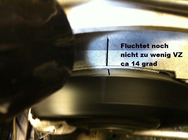

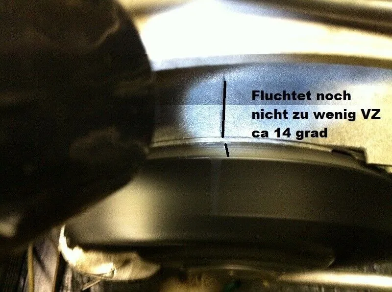

    Ist richtig wenn ich, wenn ich die ZGP im Uhrzeigersinn drehe (Makierung gehäuse geht zu IT) bekomme ich weniger vorzündung wenn ich gegen den Uhrzeigersinn drehe (Makierung Gehäuse geht zu A) bekomme ich mehr.
    Das heist in meinem Fall wenn ich ZGP Makierung IT mit Makierung Gehäuse bringe und abblitze bekomme ich mit meinen eigenen Makierungen am Polrad auf ca 8 grad VZ mit Gradscheibe gemessen.
    Wenn ich auf A stelle sind es 14 wenn ich auf Anschlag drehe gegen Uhrzeigersinn bekomme ich 18 Grad dann ist schluß von den Bohrungen her. Und das mit der neuen ZGP.
    Mit der alten kann ich bis 22 grad gehen und dann ist schluß mit den Bohrungen.
    Vorausgesetzt meine Makieungen stimmen am Polrad.
    Also die Aussage von Scooterfreun.de ist falsch A ist größer als IT.

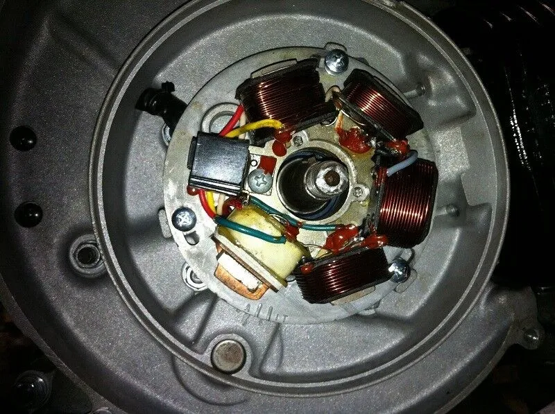

    Hallo
    Ich habe eine neue sie Fotos und meine uralte bj 82 eine makierung.
    Bei der uralten muß ich im UZ sinn drehen um weiniger vorzündung zu bekommen ist ja auch richtig.
    Die neue hat bei Makierung A ca 14 grad und bei IT noch kleiner Die makierung stimmt erst wie oben schon beschrieben am linken Bohrlochran (fast vollanschlag) größer als 17 grad kann ich mit der neuen gar nicht einstellen da reichen die Bohrunegn nicht.

    Hallo

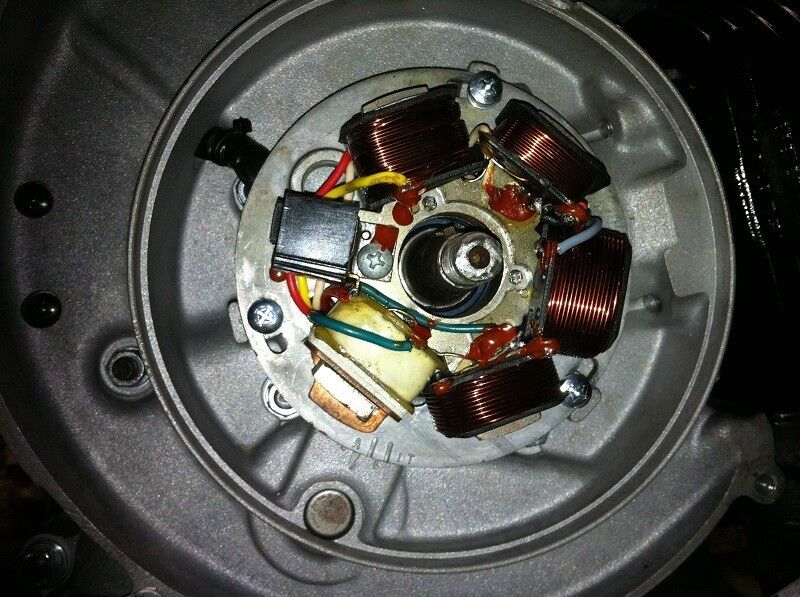

    Habe mal meine alte ZGP neu Verkabelt (angelötet) und wieder eingebaut. Die ZGP hat nur eine Makierung denk das sind 21 grad. Habe erst mal Makierung auf Makierung gestellt und siehe da es ist zu viel Vorzündung also 21 passen.
    Habe die ZGP dann im UZ gedreht ca 2mm und siehe da es passt Zylinder wird nicht heiß.
    Jetzt kommts kanns blöd A ist ja 23 Grad und IT 18 Grad.
    Hier nicht in dieser Anleitung
    Was ist nun richtig.
    Andy

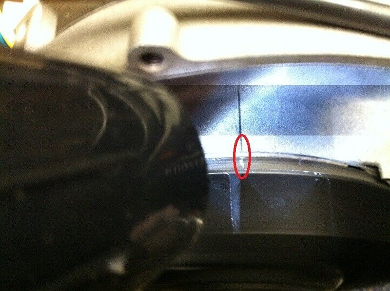

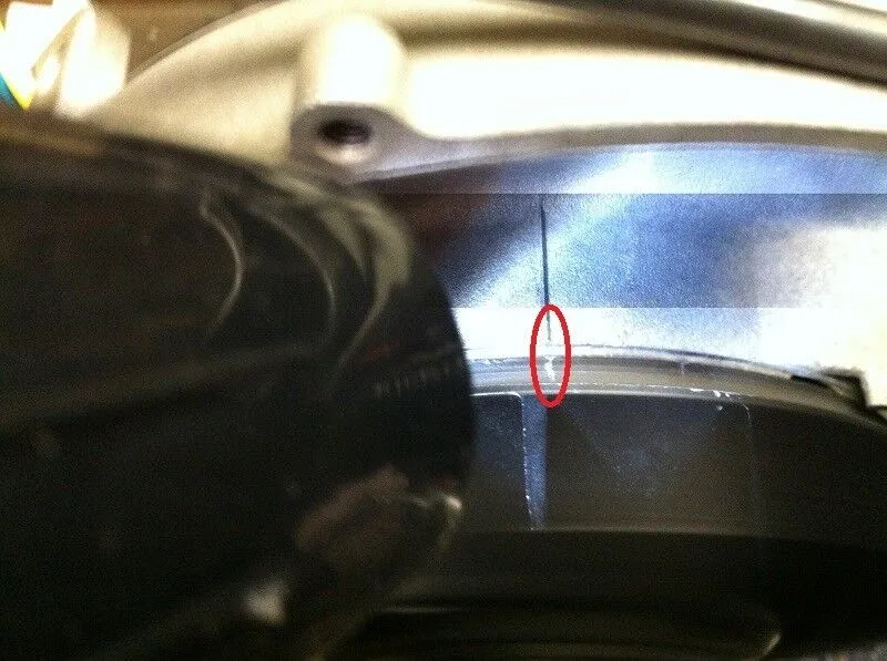

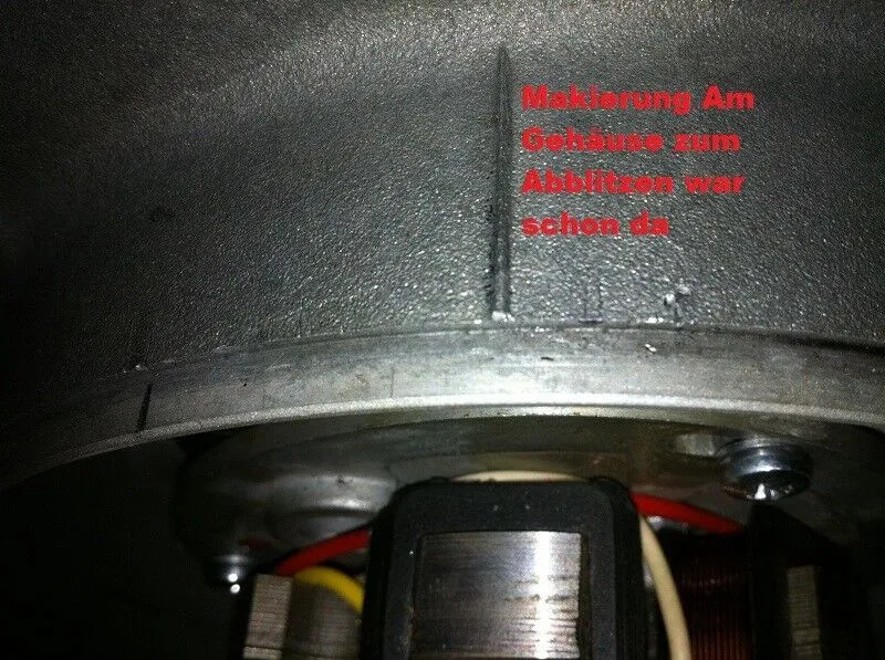

    Heute noch mal ein Versuch diesmal mit Makierungen auf dem Polrad und Umfang mit Geschenkband ermittelt und OT mit Kolbenstopper und umschlagsmessung.

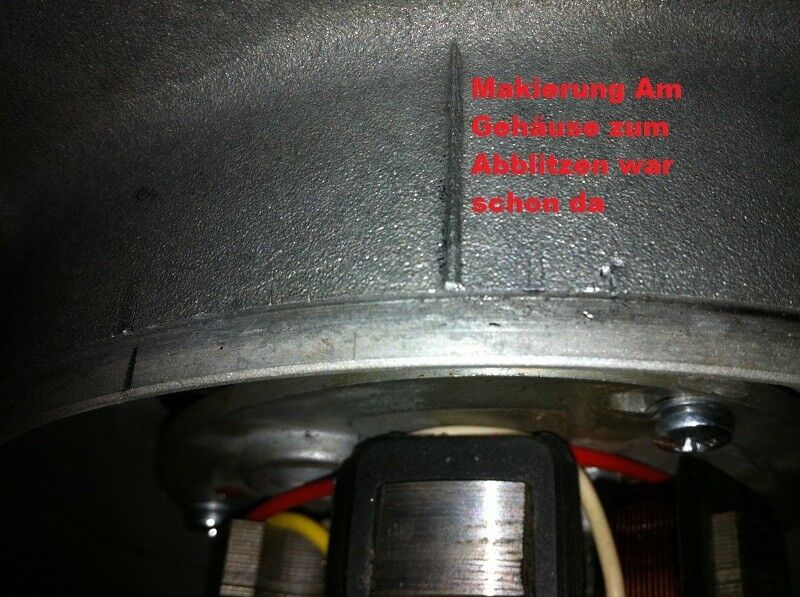

    Makierung am gehäuse gesucht langer Strich senkrecht sieh bild.
    Kolbenstopper rein weit rein.
    Polrad drehen bis stop in UZ dann Makierung Am Polrad mit Makierung an Gehäuse
    Polrad gegen UZ Makierung Polrad und Makierung gehäuse langer strich.
    Polrad ab
    Geschenkband Makierung ertser punkt und zweiter Punkt dann mitte auf dem geschenkband gemessen dann wieder angehalten am Polrad und die Mitte übertragen umgekehrtes T auf Bild.
    Dann Umfang mit geschenkband gemessen da wo die Makierungen gemacht wirden 547mm / 360 *16 (Malossie 139 lt Manual) = 2,43cm diese habe ich auf dem geschenkband abgemessen und von OT in UZ abgetragen und Makiert.
    Un dann Abgeblitz bis die Makierungen stimmen.
    Das Ergebniss ist immer das Gleiche egal welche Methode alle kommen auf das gleiche ergebniss.

    Hallo
    Kann es sein das die Makierungen auf der ZGP vertauscht sind das Makierung IT = 23 Grad und A = 18 grad sind dann könnte das ganze Spiel hinhauen mit den 17 Grad.
    Habe 4ein beitrag gefunden da sind die Makierungen anders rum
    zündzeitpunkt - wie muss ich vorgehen?
    ich habe noch die orginale zgp meiner px80 bj 82 da ist nur eine makierung dran diese entspricht der neunen zgp mit a.
    orginal px80 21 vot.
    das haut aber auch nicht hin merk ich grade.
    ich drehe die zgp im uhrzeigersinn also in richtung ot dan stimmt ja wieder it den wenn nach a gedreht wiord ist das ja gegen den uhrzeigersinn also vile vorzündung.

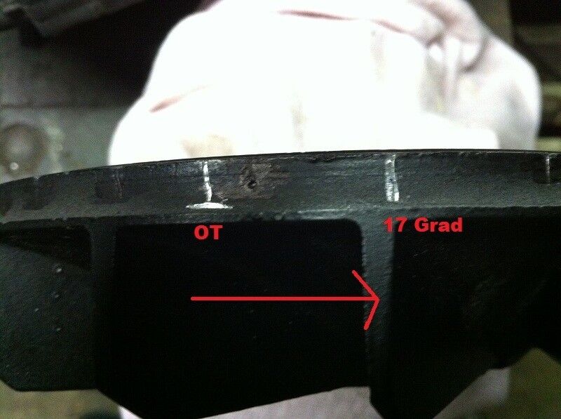

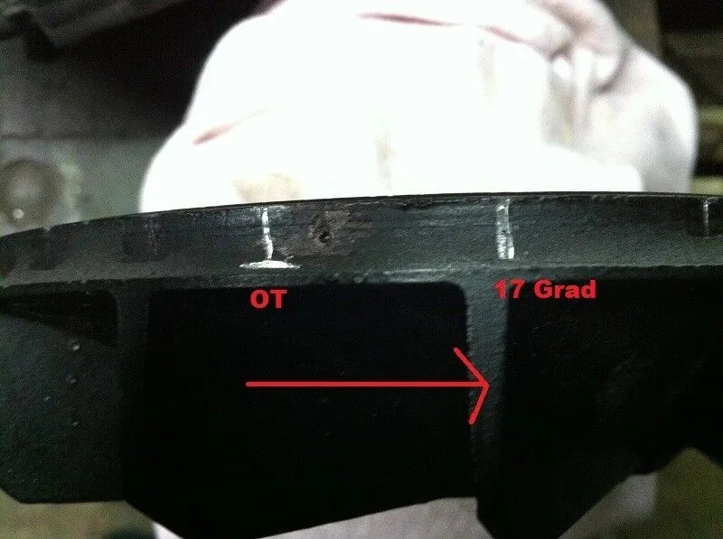

    Gradscheibe ausgeschnitten und 0 grad auf OT Makierung gehäuse und 17 grad gegen Uhrzeiger auch auf gehäuse.
    Ergebniss Abblitzen (ZGP Marker zwischen IT und A) Polrad Marker ca 1,4 cm in richtung OT vor der eigendlichen 17 Grad marke
    ZGP Marker so weit wie möglich hinter A Ergebniss ablblitzen 8mm in richtung OT vor Marker 17 Grad.

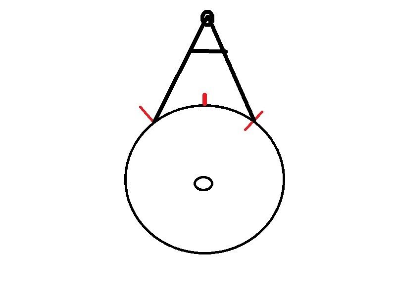

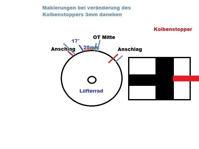

    wie in der zeichnung.
    Nochmal mein Problem
    Ich habe einen Kolbenstopper den drehe ich statt der ZK ein. Stelle ihn so ein das ich das Lüfterrad über 360 grad drehen kann dann drehe ich weiter eine umdreheung bis das Lufterrad blockiert ich mache eine Makierung an der Stelle wo am Gehäuse die lange Makierung ist genau senkrecht wenn man drauf schaut langer Makierung dort mache ich eine Makierung am Lüfterrad dann drehe ich gegen den Urhzeigersinn(Lüfterrad) bis es wieder blockiert.
    Dann mache ich eine weiter Makierung auf den Gehäuse.
    Nun ermittle ich mit einen Zirkel Abstand Makierung langer Strich und makierung zweiter strich und halbiere es trage diesen wert mit den zirkel auf das Gehäuse und kontrolliere das von beiden seiten passt hier sollte OT liegen.
    Jetzt messe ich 2,5mm mit den zirkel und steche mit der spitze in OT und trage gegen den Uhrzeigersinn die 2,5cm ab. Nun sollte ich meine 17 grad haben.
    Motor an und abblitzen ZZP ist ca 1,8cm vor OT 12-13 grad Makierung auf ZGP ist IT.
    Jetzt drehe ich an der ZGP gegen den Uhrzeigersinn Makierung zwischne IT und A Abstand zu OT 2,2 cm nun noch weiter bis es fluchtet mit meinen Makierungen a´m Gehäuse und am Lüfterrad.
    Jetzt knallt der Kolben und rasselt also viel zu viel vorzündung denke so an über 26 grad.
    Ich hoffe das ich es deutlcih erklärt habe irgendetwas stimmt nicht. wenn ich nach makierung an der ZGP einstelle also Makierung auf IT dann läuft der Motor sauber aber stimmt mit der in der PDF angegeben Messmethode überhaupt nicht überein.

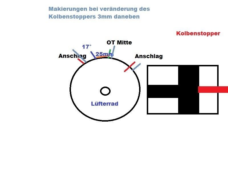

    Hallo
    Habe genau nach Anleitung gearbeitet.
    Nur klingelt der Motor bei 17Grad und die ZGP steht hinter A links ca 2mm da sind aber die gemessenen 17 grad beim Abblitzen.
    Die ZGP hat 2 Makierungen IT 18 grad und A 23 grad wenn ich auf IT stelle klingelt der Motor nicht und beim blitzen liegt die errechnete 17 grad makierung knappe 1,5 cm links vom blitzpunkt ich nlicke da nicht mehr durch.
    Lüftergeäuse für Makierung ist 534mm / 360 *17 =25,2mm die habe ich von OT gegen den Uhrzeiger angebracht. OT mit einen Kolbestopper gemessen und noch mal geprüft passt.
    Das Ergebniss ist aber real ein ZZP von über 25 grad.
    Mache ich irgendwas falsch ???

    Hallo
    Habe heute diese Zündgrundplatte eingebaut und diese CDi aber leider kein Funke.
    Mit meiner alten CDI (Wo die Halterung angeschraubt wiurd weggebrochen) ist ein Funke da.
    Ist die neue CDI kapput???
    ANschluß CDI
    W=Weiß
    R=Rot
    G=Grün
    G=frei
    Die restlichen Kabel hängen abisoliert danaben die aus der Grundplatte kommen.
    Hat jemand einen Rat wie kann man die CDI Testen???
