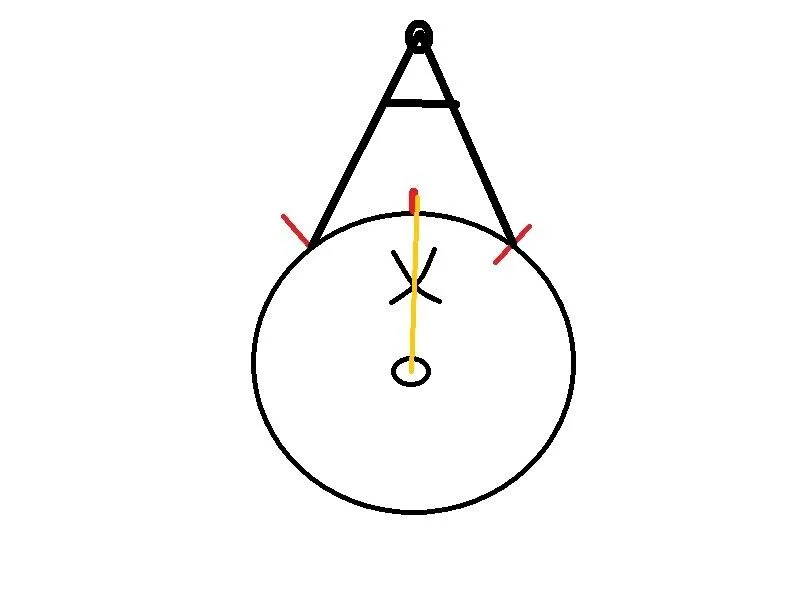

    • October 31, 2011 at 14:17
    Hallo
    wie in der zeichnung.
    Nochmal mein Problem
    Ich habe einen Kolbenstopper den drehe ich statt der ZK ein. Stelle ihn so ein das ich das Lüfterrad über 360 grad drehen kann dann drehe ich weiter eine umdreheung bis das Lufterrad blockiert ich mache eine Makierung an der Stelle wo am Gehäuse die lange Makierung ist genau senkrecht wenn man drauf schaut langer Makierung dort mache ich eine Makierung am Lüfterrad dann drehe ich gegen den Urhzeigersinn(Lüfterrad) bis es wieder blockiert.
    Dann mache ich eine weiter Makierung auf den Gehäuse.
    Nun ermittle ich mit einen Zirkel Abstand Makierung langer Strich und makierung zweiter strich und halbiere es trage diesen wert mit den zirkel auf das Gehäuse und kontrolliere das von beiden seiten passt hier sollte OT liegen.
    Jetzt messe ich 2,5mm mit den zirkel und steche mit der spitze in OT und trage gegen den Uhrzeigersinn die 2,5cm ab. Nun sollte ich meine 17 grad haben.
    Motor an und [lexicon='abblitzen',''][/lexicon] [lexicon='ZZP',''][/lexicon] ist ca 1,8cm vor OT 12-13 grad Makierung auf ZGP ist IT.
    Jetzt drehe ich an der ZGP gegen den Uhrzeigersinn Makierung zwischne IT und A Abstand zu OT 2,2 cm nun noch weiter bis es fluchtet mit meinen Makierungen a´m Gehäuse und am Lüfterrad.
    Jetzt knallt der Kolben und rasselt also viel zu viel vorzündung denke so an über 26 grad.
    Ich hoffe das ich es deutlcih erklärt habe irgendetwas stimmt nicht. wenn ich nach makierung an der ZGP einstelle also Makierung auf IT dann läuft der Motor sauber aber stimmt mit der in der PDF angegeben Messmethode überhaupt nicht überein.
    Andy

  • andy78
    180
    30
    PX80
    • October 31, 2011 at 15:05
    Hallo
    ich habe keine [lexicon='Gradscheibe',''][/lexicon].
    Ich habe die Makierungen mit dem Zirkel abgemessen und halbiert und wieder mit den Zirkel angezeichtet das gleiche mit den 17 grad.
    Siehe Bild.
    Geht das so nicht???
    Andy

    Schnaps Schnäppchenjäger
    18,245
    3,464
    Leingarten, Deutschland
    der mit den Schnäppchen tanzt
    • October 31, 2011 at 15:11
    wenn du die Winkelhalbierende gemacht hast geht das schon, es ist nur sehr umständlich.
    Druck dir die [lexicon='Gradscheibe',''][/lexicon] mit Zahlen aus, kleb die auf eine CD oder eine Pappe. Mit doppelseitigem Klebeband hält das dann am LüRa und gut ist. Ersparst dir viel Arbeit und es ist deutlich genauer.
    Ob das Normal ist?
    Na ich hoffe nicht!
    18,245
    3,464
    • October 31, 2011 at 15:17
    So musst du die Winkelhalbierende übrigens machen, nur falls es nicht ganz klar ist. Ich denke aber es ist sehr umständlich das alles am Lufterrad zu machen, also einfach die andere ausdrucken und gut ist.

    Hallo
    Also die Makierungen machen mich wuschig.
    Habe jetzt noch mal die alte und die neue verglichen, beide sind (1mm versatz (Pickup)) zu einander identisch.Die Makierungen stimmen auch beim [lexicon='Abblitzen',''][/lexicon], ich hatte ja geschrieben die alte wäre Richtung IT als 18 Gard das stimmt nicht, die alte und die neue sind kurz vorm Anschlag richtung A also lt. Büchern und vom scooterfreun.de (eigendlich bei mir ja richtig) genau entgegengesetzt.
    Wenn ich den Abstand am Polrad größer mache also Richtung 25 grad gehe dann muß ich die ZGP auch richtung UZ sinn drehen also richtung IT. Kleiner Richtung A also ZGP gegen UZ Sinn.
    Polrad ist das Orginale von BJ82 , höllen schwer.
    Wem ist zu glauben???
    Danke
    Gruß´
    Andy
