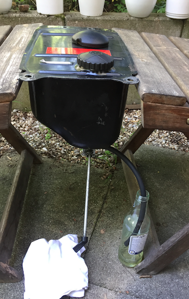

    • vespanton
    • July 9, 2018 at 15:20
    So der Benzinhahn Test lief jetzt 3h, wohlgemerkt in Benzinhahnstellung "Geschlossen".
    Das Ergebnis sieht wie auf den Bildern aus:
    Fast 1/3 einer 0,33l Flasche an Benzin ist in 3h zusammen gekommen. Daraus würde ich mal folgern das die Vespa spätestens nach einer Nacht ein komplett volles Kurbelgehäuse hat und deshalb zu viel Kompression und der Kicker deshalb so schwer geht, das ich keine Umdrehung mehr aufs Polrad krieg.
    Ein neuer Benzinhahn könnte also das Rätsels Lösung sein - oder was meint ihr?
    Edit: Kann es sein das der Schwimmer durch die vielen Male volllaufen jetzt auch schon wieder hinüber ist? Vergaser war neu vor 300km.
    • vespanton
    • July 9, 2018 at 09:17
    Den Benzinhahn habe ich bisher immer ausgeschlossen, weil ich kaputte/undichte Benzinhähne bisher immer dran gemerkt hab, das mir die Suppe entgegenkam wenn ich die Kerze raus hatte und sie angekickt habe.
    Aber ich werde den Tank heut mal ausbauen und den Test machen, danke euch :+2
    edit: als ich gestern den Kopf runter hatte, hab ich gemerkt, das der Kolben ordentliche schwarze Verkokungen hatte, nach 300km etwas ungewöhnlich? Und mir ist dabei aufgefallen, das es ein Polini Kopf ist aber ein D.R. Zylinder.
