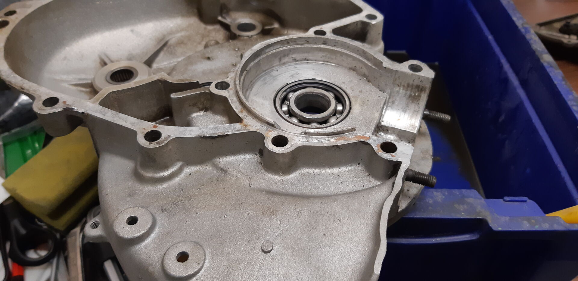

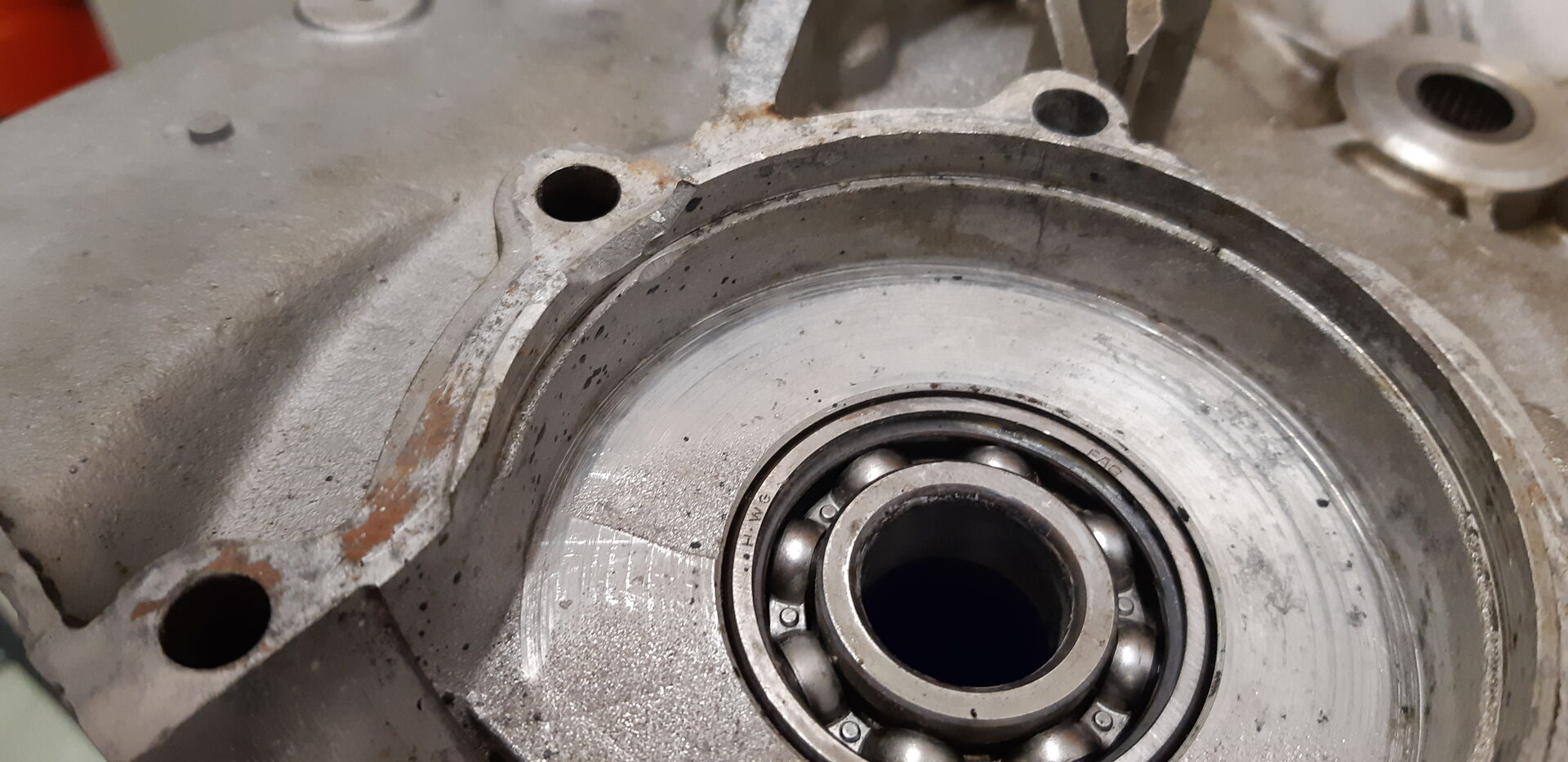

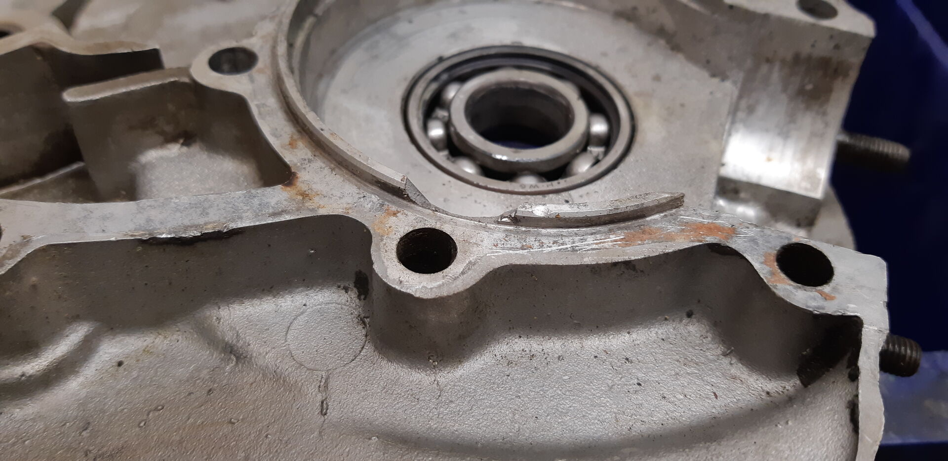

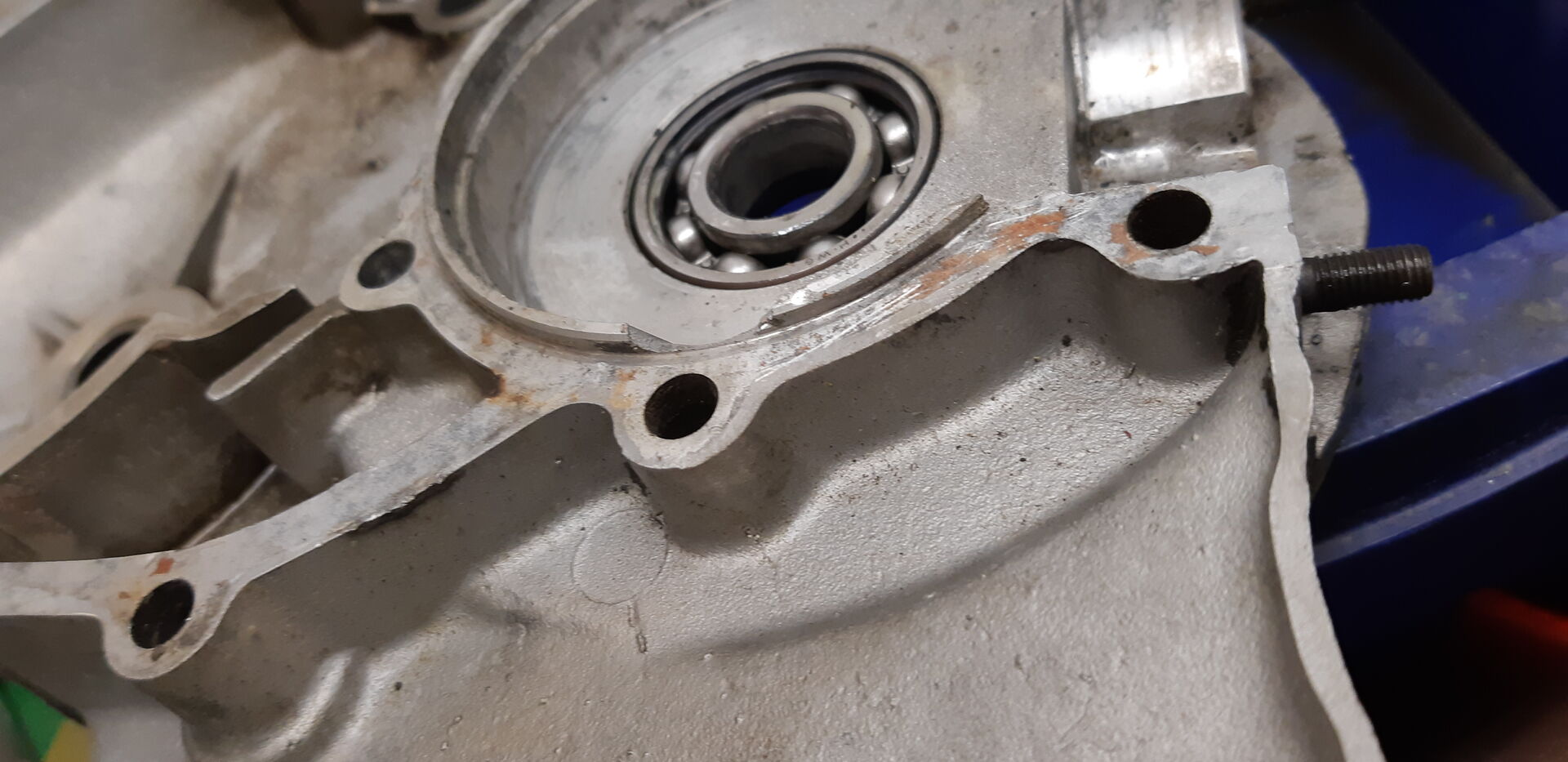

    da ich endlich mal ein wenig voran kommen möchte wollte ich euch fragen ob der Motor noch fahrbar ist.
    An der kleinen Motorhälfte ist ein kleines Stück abgebrochen.
    Habe den Motor so in einem Teilepaket gekauft.

    Ich behaupte mal nein ...

    Kann. Muss nicht.
    Ist ja nicht direkt die dichtende Fläche.
    Würde es versuchen.
    Glaube kaum das die Vorverdichtung da was rausdrückt.

    Hatte nur einen Kleinen Riss an der Zentrierung und der hat Öl gesaugt. Denke nicht dass das geht.

    solte problemlos funktionieren.
    Die dichtfläche ist ja in Ordnung und die zentrierung ist zum grosteil noch vorhanden.
    Die Nase macht nichts anderes als die motorhälften in ihrer einbaulage zu zentrieren.
    Sie hat keine dichtende Funktion.

    Da die Beschädigungen an beiden Hälften dieselbe Partie betreffen - sind die Hälften nummerngleich ?
    Getriebeöl sollte kein Problem sein - Schdstelle liegt nicht zum Getriebe.
    wo kannst du die zweite hälfte sehen?

    Du hast recht, seb - alle Fotos zeigen dieselbe Hälfte...
