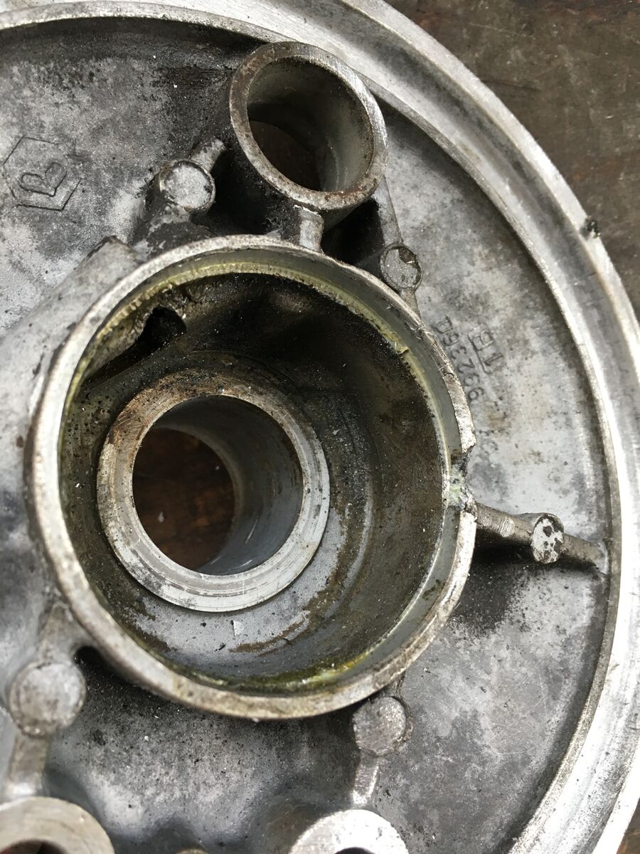

    Moin,
    habe bei ner XL1 vor, das Steuerrohr komplett zu überholen.
    Dabei ist mir aufgefallen, dass an der Bremsankerplatte ein kleines Stück weggebrochen ist und der Dichtring der da normalerweise drin sitzt auch nur noch in Teilen vorhanden war. Kann man das noch weiter so verwenden, wenn ich einfach nur nen neuen Dichtring einsetze? Kann mir vorstellen, dass der Vorbesitzer da ein bisschen rumgepfuscht hat..
    Danke und LG!

    • March 11, 2018 at 09:49
    • #9,422
    ich persönlich würde es nicht wieder verbauen da der Dichtring das Fett vom tachoantrieb von deiner Bremse vern hält.
    Heißt im Umkehrschluss du merkst erst das es nicht funktioniert hat wenn es bereits zu spät ist.

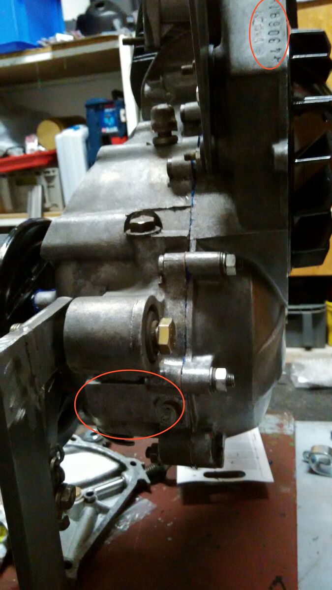

    Sollte hier nicht eine Motornummer stehen?
    Wahrscheinlich ist das ein Tauschgehäuse, oder?
    Find ich ja eigentlich ganz gut. Für den Fall, dass ich mal nen 125er aufbauen und eintragen lassen will

    Da steht ja auch eine... du musst die Stelle nur ordentlich sauber machen... guck mal mehr oberhalb, da wo du das halbe Gewinde hast!

    • March 17, 2018 at 14:52
    • #9,425
    Ich hatte noch nie so nen sauberen Motor :-4
    Aber wo soll denn da ne Nummer stehen?

    • March 17, 2018 at 15:08
    • #9,426
    Jetzt hast du sie weggeputzt lmao...
    Guck mal da, wo der gelbe Vogelschiss Fleck ist, da sollte sie stehen... Wieso wackelt das Bild denn jetzt so bei dir X/

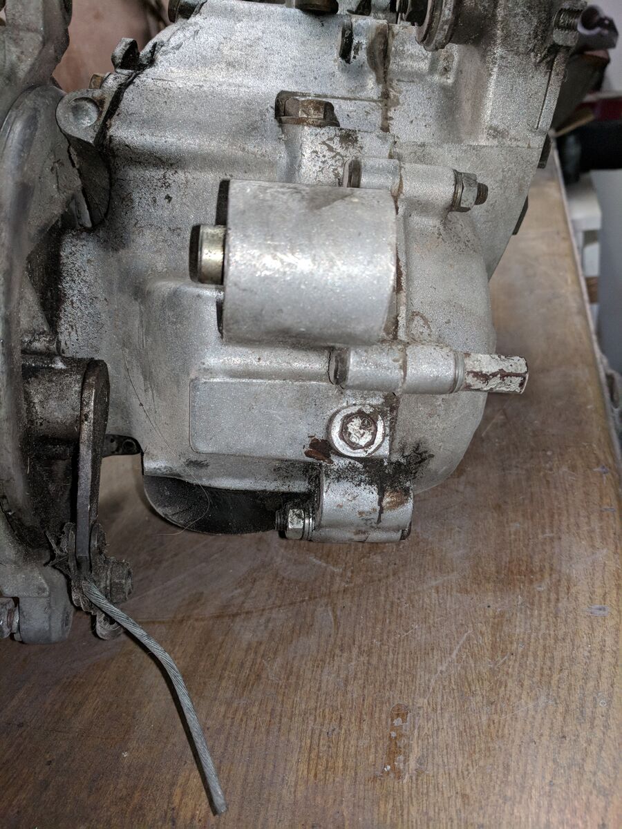

    • March 17, 2018 at 15:13
    • #9,427
    Ich habe jetzt mal ne Nahaufnahme(du weißt doch,NSA machts möglich) von deinem Motor gemacht... ;)

    • March 17, 2018 at 15:26
    • #9,428
    Ais dem Bild wurde irgendwie nen .GIF. keine Ahnung wieso

    • March 17, 2018 at 20:38
    • #9,429
    Macht nix bei meinem AT Motor steht unten auch nix.
    Oben die Seriennummer und drüber die Motortypennummer, die ist allerdings wohl von einem Lehrling mit viel Angst daß er was kaputt macht eingeschlagen worden.
