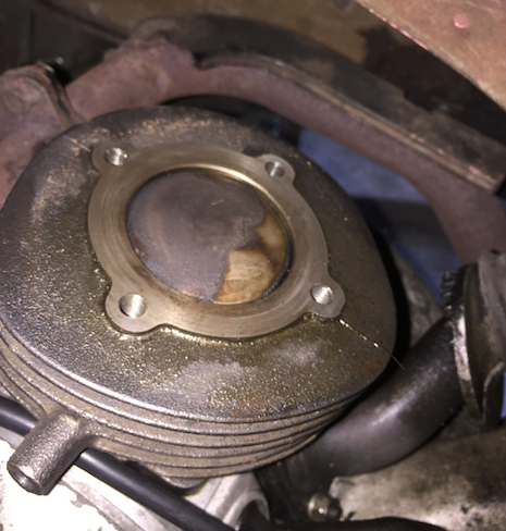

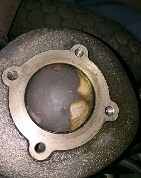

    Kurze Frage:
    der montierte Kolben hat grade mal 300km runter - sind die Verkokungen normal?
    ZZP passt, Bedüsung passt, Zylinder hat keine Riefen und nix.

    Zitat von vespanton
    Kurze Frage:
    Ja ist normal, aber warum schaut man überhaupt nach?

    Zitat von vespanton
    Kurze Frage:
    Das AGR ist schuld :P

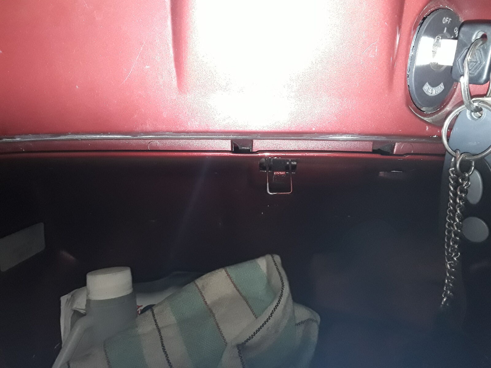

    Hey Leute,
    das Handschuhfach/ Gepäckfach meiner PK XL2 klemmt bzw. geht nicht mehr auf. Hatte da ein paar mal meine Einkäufe mit sanfter Gewalt verstaut, was jetzt den Schließmechanismus auch im fast leeren Zustand nicht mehr öffnen lässt. Den klappbaren Deckel (?) nach unten zu drücken während ich über das Zündschloss normal öffne hat ein paar mal funktioniert, aber jetzt nicht mehr. Hat jemand ne Ahnung wie ich das wieder auf bekomme ? Da ist noch meine Cap drinne und seit ner Woche muss mein Umfeld meine Frisur ohne Kopfbedeckung ertragen.

    Die Klappe aufbiegen und mit einem ausreichend langem Gegenstand (Schraubenzieher z. B.) die Sperrklinke wegdrücken.
    Die Sperrklinke ist ein Gussteil und bei mir mal gebrochen und ließ sich dann nicht mehr per Schlüsseldruck über das Zündschloß entriegeln.
    Dann hatte sich mal die Achse der Sperrklinke aus einem ihrer Lager verflüchtigt, da ging die Klappe auch nicht mehr auf. Verkleben hat geholfen.

    Die Sperrklinke wegdücken. In welche Richtung, wo setzt ich an. Hatte das mit einem langem Schraubenzieher bereits versucht. Also die Klappe (danke) kann man ja ein ca. 1 cm wegbiegen aber nur von der Ecke so das noch gut Entfernung ist dass man da gut im Leerem herumstochert. Die Sperrklinke ist definitiv nicht gebrochen; nach deinen Schilderungen denke ich, dass die aus dem Lager raus ist.
    So was ich in Erinnerung von der Arretierend der Klappe habe, muss die Klinke zur Öffnung von Unten nach Oben gedrückt werden? Ich nehm mir mal morgen ne Stunde Zeit um alle Möglichkeiten auszuprobieren. Danke dir für die Antwort

    Anbei ein paar Fotos.
    Riegel öffnet nach oben.

    Wenn man die Klappe wegbiegt kommt Druck auf das System und die Klinke lässt sich schwerer bewegen. Klappe biegen und ein Holzstück in den Spalt klemmen, dann hat man beide Hände frei. Mit einer Schwanenhalslampe kann man Licht in die Angelegenheit bringen. Langen Schraubenzieher von möglichst weit unten ansetzen und auf das Griffende klopfen.
    Das ist genau das Problem das ich habe. Durch das Wegbiegen ist da dann Spannung drauf und die Klinke sitzt fest. In diesem Zustand bewegt sich die Klinke gar nicht wenn ich das Zündschloss reindrücke.
    Ich nehm mal an das ist so eine Geschichte die schnell geht, wenn man weiß was man macht. Ansonsten probiert man halt so lange rum bis es irgendwann klappt.
