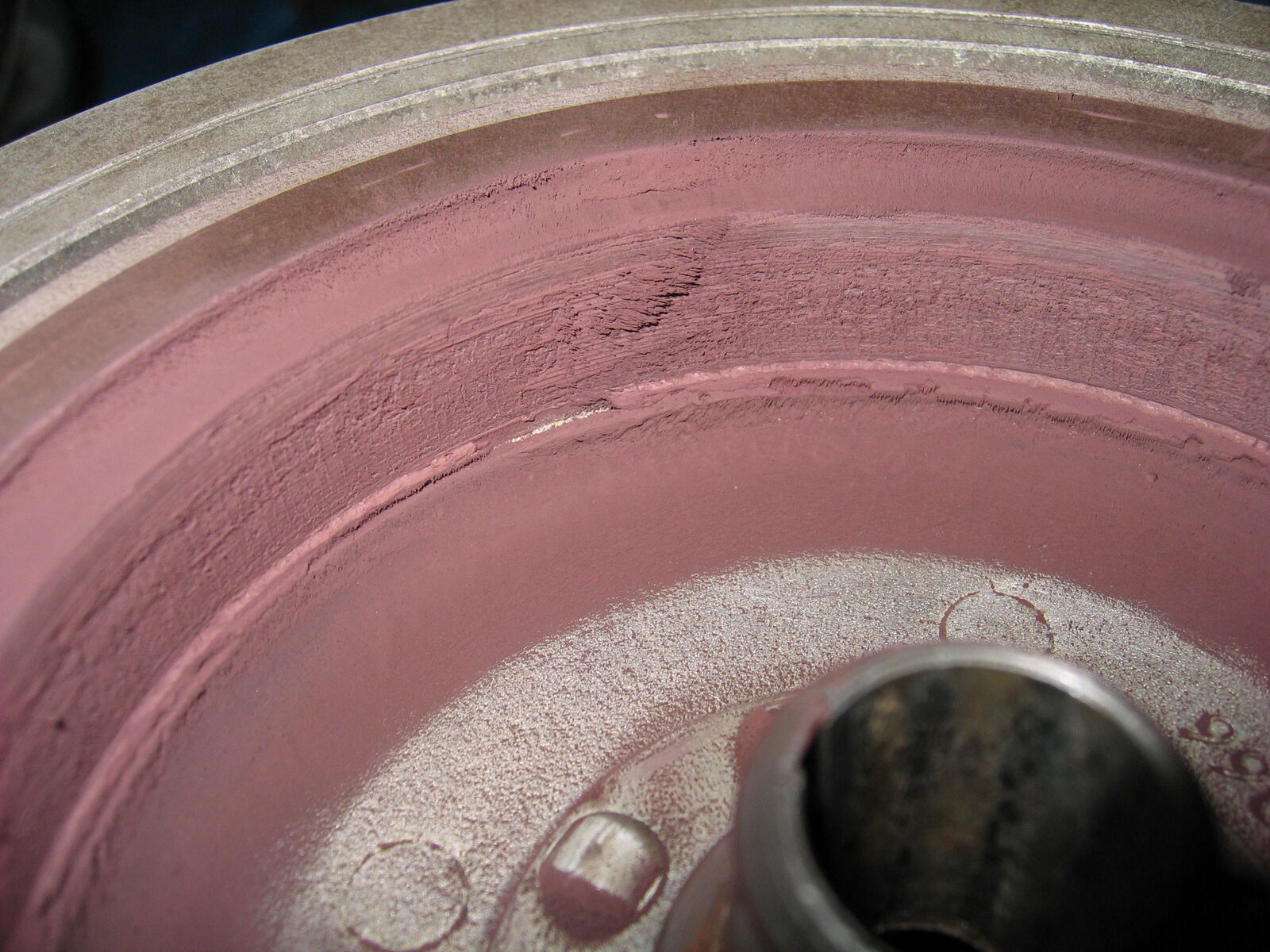

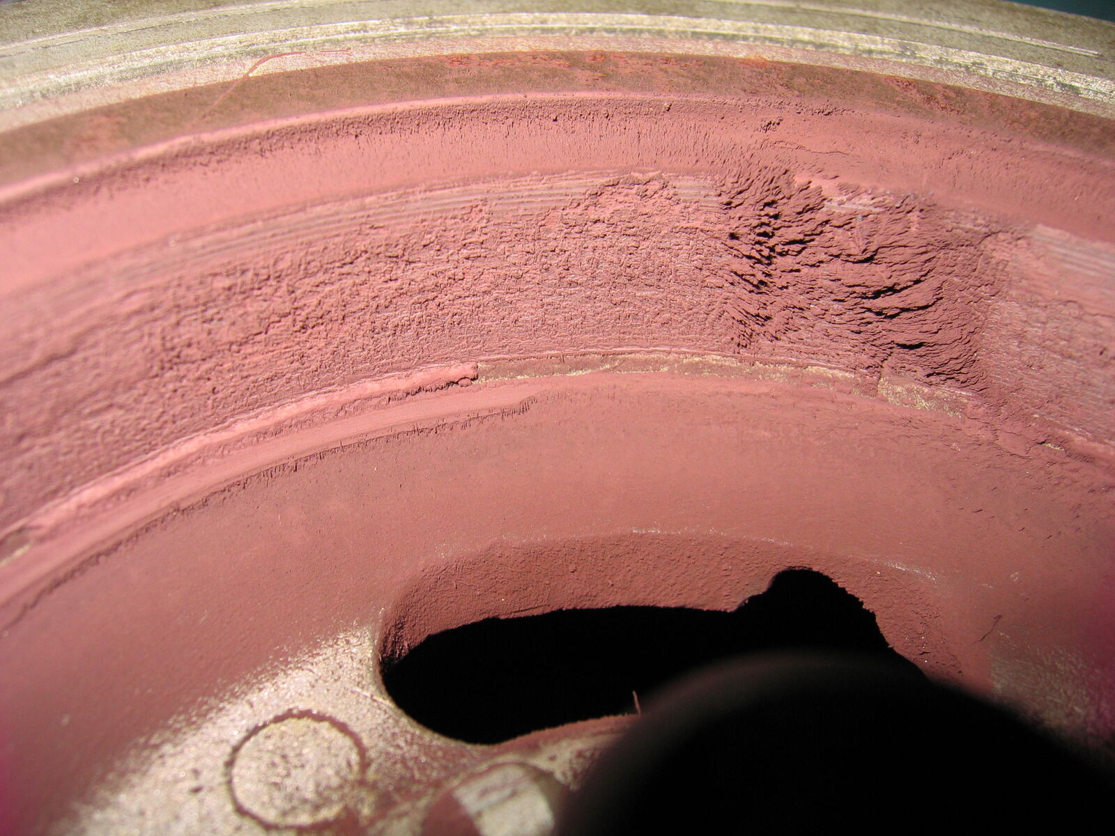

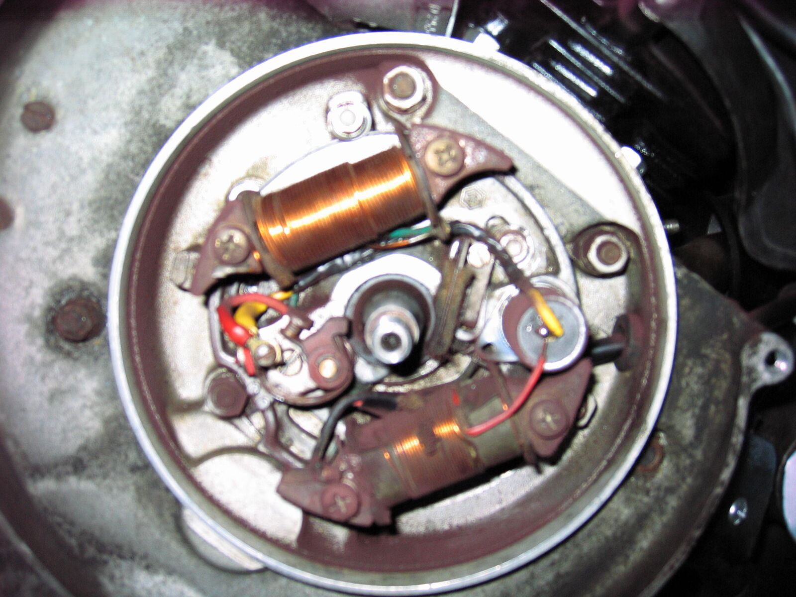

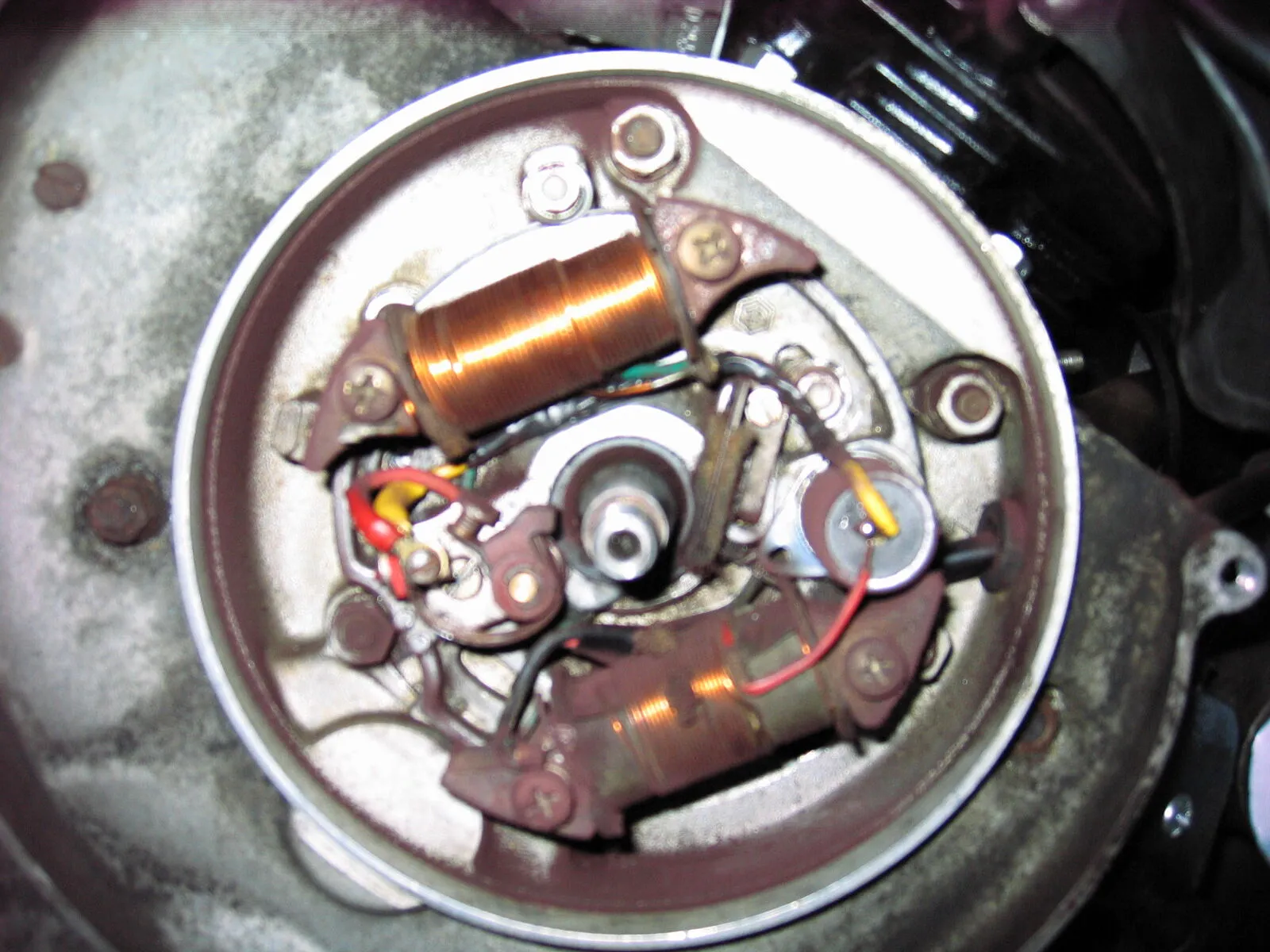

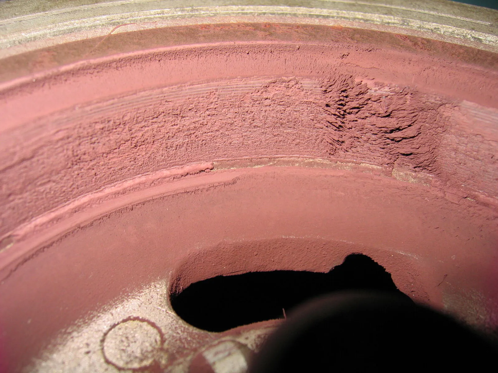

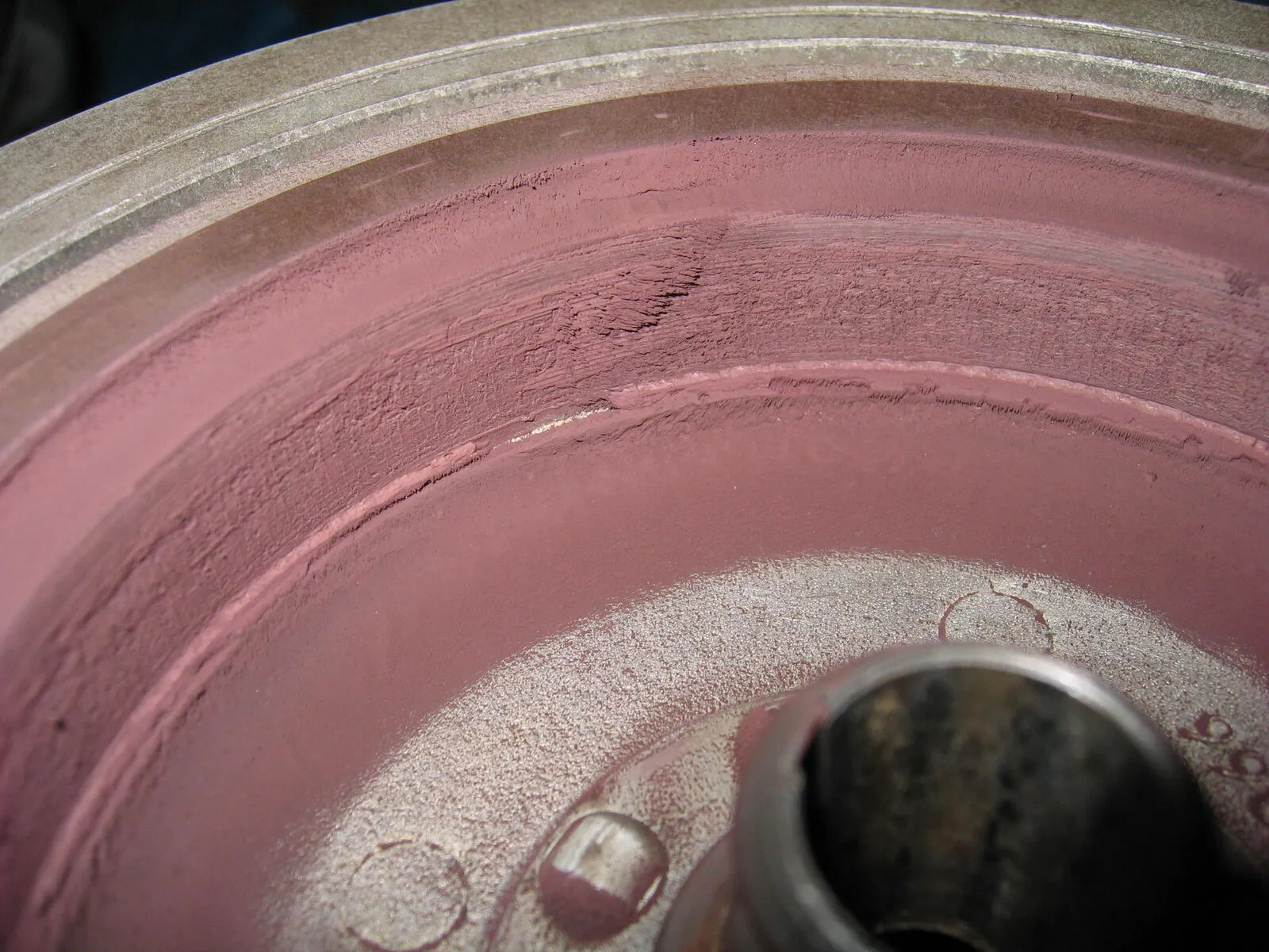

    Du hattest mal wieder Recht. Nachdem ich das Polrad abmontiert hatte, konnte ich deutlich sehen, wie die Blechpakete das Polrad berührten und abgeschliffen haben. Somit dürfte der Luftspalt bei gleich null liegen. Ich weiß ehrlich gesagt auch nicht genau, wie ich diesen durch das Fenster messen soll...
    Wie man auf den Bildern erkennt hat sich auf den 3 Kilometern viel Material abgeschliffen und das Polrad hat deutliche Riefen.
    Ist dieses noch zu gebrauchen? Habe ich die Spulen damit geschrottet?
    Und zur großen Frage: Wie konnte das passieren? Ich fahre wieder mit der originalen ZGP mit den originalen Spulen. Wie kann es sein, dass die Spulenkörper jetzt das Polrad berührten, wo sie es vorhin nicht taten?
    Kann man auf den Bildern irgendwas erkennen, was ich falsch gemacht habe?
