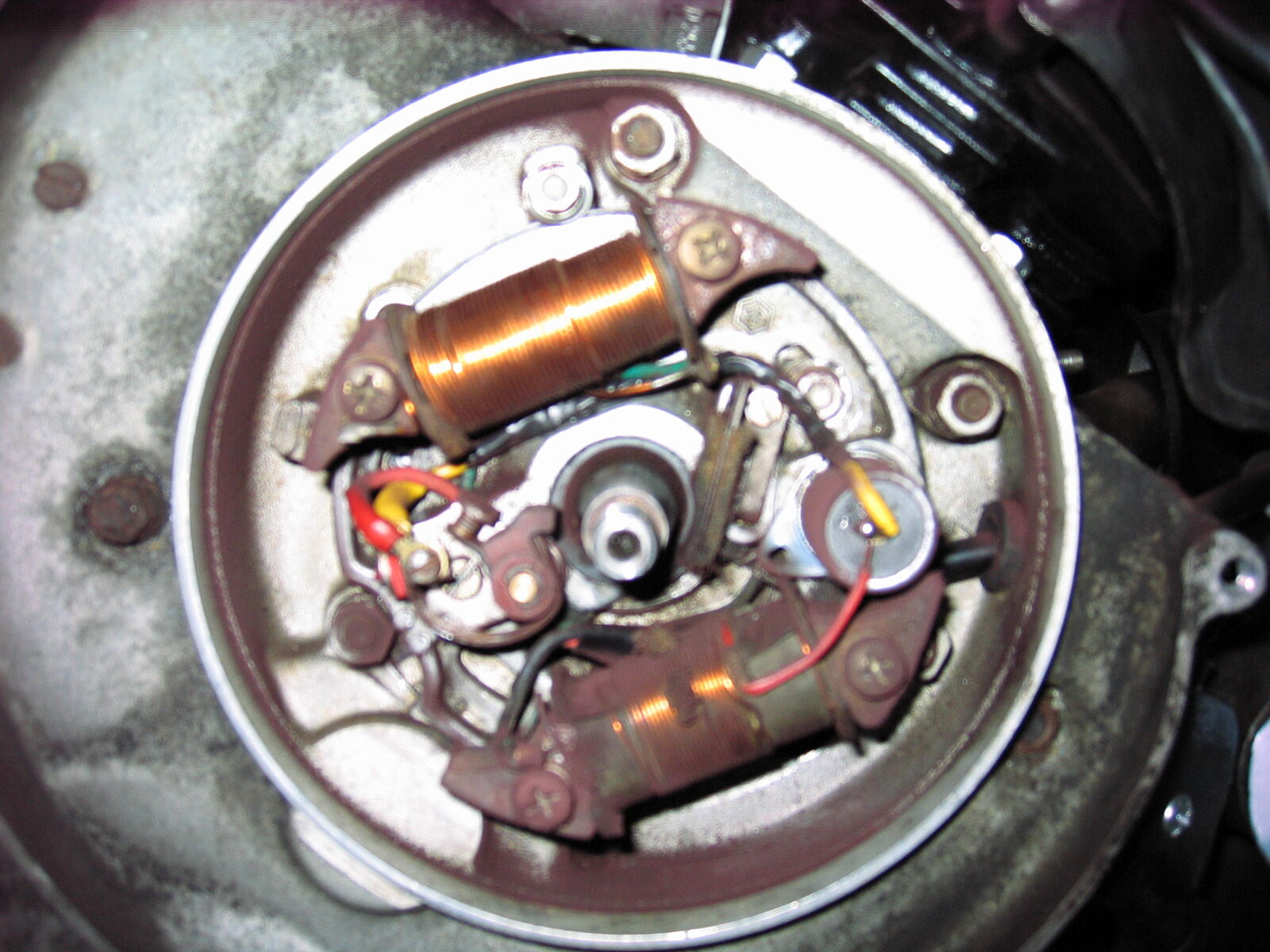

    Danke für die Tipps. Die Grundplatten waren doch nicht 100%ig identisch. Mittlerweile habe ich alles von der neuen Platte auf die originale montiert, sodass das dann passen sollte.
    Leider hat sich dann ein anderes Problem gezeigt. Nach dem Montieren war das Polrad extrem schwerggängig und der Motor ließ sich nicht starten. Ich habe dann folgende Punkte kontrolliert:
    - Halbmondkeil sitzt sauber in der Nut (auf der Kurbelwelle und in der Nut vom Polrad)
    - alle Elemente auf der ZGP sind da, wo sie sein sollen und berühren das Polrad im Innern nicht
    Da es die originale ZGP ist, und ich vorher noch damit gefahren bin, sollte sie ja passen.
    Das Polrad scheint mit dem Rand am Gehäuse entlang zu schleifen (siehe Bild), so, als würde es zu weit auf der Kurbelwelle stecken. Kann das sein? Habe ich da vielleicht eine Distanzscheibe übersehen?
    Oder kann es gar sein, dass das falsche Polrad auf meinem Motor montiert war? (Durchmesser 18,95 cm auf einem V5A2M Motor) Wieso hat es vorher dann funktioniert?
    Ich wäre dankbar für Tipps, da ich gerade wirklich etwas am Verzweifeln bin.

    • September 26, 2011 at 10:20
    Unwahrscheinlich.Lief ja vorher auch ohne zu streifen.
    Das würde ich nochmal genau kontrollieren.
    Einfaches ummontieren der Spulen funktioniert i.d.R.ohnehin nicht.
    Du brauchst einen bestimmten (radialen) Abstand zwischen Polrad und Spulenblechpaketen, den sog. Luftspalt.
    Liegt meist bei ca.0,3mm.
    Einstellen mit Fühlerlehre durch die Polradöffnung.
    Wenns dann immer noch streift prüf ob die neuen Bauteile axial zu weit rausstehen.

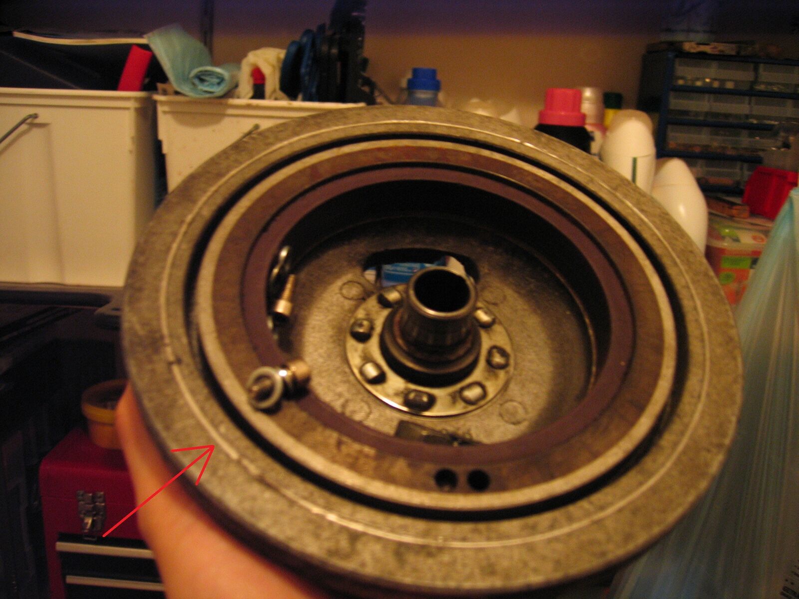

    • September 27, 2011 at 15:56
    Hi Michak,
    Du hattest mal wieder Recht. Nachdem ich das Polrad abmontiert hatte, konnte ich deutlich sehen, wie die Blechpakete das Polrad berührten und abgeschliffen haben. Somit dürfte der Luftspalt bei gleich null liegen. Ich weiß ehrlich gesagt auch nicht genau, wie ich diesen durch das Fenster messen soll...
    Wie man auf den Bildern erkennt hat sich auf den 3 Kilometern viel Material abgeschliffen und das Polrad hat deutliche Riefen.
    Ist dieses noch zu gebrauchen? Habe ich die Spulen damit geschrottet?
    Und zur großen Frage: Wie konnte das passieren? Ich fahre wieder mit der originalen ZGP mit den originalen Spulen. Wie kann es sein, dass die Spulenkörper jetzt das Polrad berührten, wo sie es vorhin nicht taten?
    Kann man auf den Bildern irgendwas erkennen, was ich falsch gemacht habe?
    • September 27, 2011 at 18:05
    hat die Kurbelwelle villeicht Spiel ? Das würde es erklären...
  • -laurent-
    200
    Vespa 50N 1967
    • September 27, 2011 at 22:24
    Die Kurbelwelle lässt sich zwar hörbar auf und ab bewegen. Das ist jedoch so minimal, dass es nicht mal sichtbar ist... Reicht das trotzdem aus?
    Woran kann es sonst liegen?
    • September 27, 2011 at 22:30
    Jep das liegt der Hund begraben , Kurbelwelle muß spielfrei sein !
  • michak
    235
    47
    Stuttgart-Degerloch
    V50N
    • September 28, 2011 at 08:47
    Wenn die KW an dem Polradstumpf nach oben/unten fühlbares Spiel hat sind die Lager hinüber.
    Axiales Spiel ist suboptimal aber nicht so dramatisch.
    Luftspalt die 2.:
    Spulenhalteschrauben lösen so daß sich die Spulen noch leicht klemmend bewegen lassen.
    Polrad montieren.
    Durch Öffnung Fühlerblattlehre 0,3mm zwischen Polradinnenseite und Spulenblechkern fummeln.Zur Not Blatt passend biegen.
    Mit Schraubenzieher Spulenkörper an Polradinnenseite drücken(Blatt ist noch dazwischen), leicht festziehen.
    Das gleiche Spiel mit der anderen Spulenseite, dann mit der 2. Spule.
    Polrad wieder runter, Schrauben richtig festziehen.
    Polrad wieder drauf, kontrollieren.
    Fertig.
