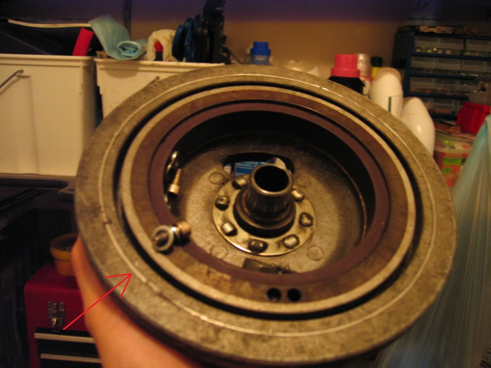

    Du hattest doch Recht. Ich habe jetzt wieder die originalen Teile bis auf den Kondensator auf meine alte ZGP gebaut und siehe da, das Polrad drehte wieder normal. Vielen Dank erstmal für den Tipp!

    Danke für die Tipps. Die Grundplatten waren doch nicht 100%ig identisch. Mittlerweile habe ich alles von der neuen Platte auf die originale montiert, sodass das dann passen sollte.
    Leider hat sich dann ein anderes Problem gezeigt. Nach dem Montieren war das Polrad extrem schwerggängig und der Motor ließ sich nicht starten. Ich habe dann folgende Punkte kontrolliert:
    - Halbmondkeil sitzt sauber in der Nut (auf der Kurbelwelle und in der Nut vom Polrad)
    - alle Elemente auf der ZGP sind da, wo sie sein sollen und berühren das Polrad im Innern nicht
    Da es die originale ZGP ist, und ich vorher noch damit gefahren bin, sollte sie ja passen.
    Das Polrad scheint mit dem Rand am Gehäuse entlang zu schleifen (siehe Bild), so, als würde es zu weit auf der Kurbelwelle stecken. Kann das sein? Habe ich da vielleicht eine Distanzscheibe übersehen?
    Oder kann es gar sein, dass das falsche Polrad auf meinem Motor montiert war? (Durchmesser 18,95 cm auf einem V5A2M Motor) Wieso hat es vorher dann funktioniert?
    Ich wäre dankbar für Tipps, da ich gerade wirklich etwas am Verzweifeln bin.
