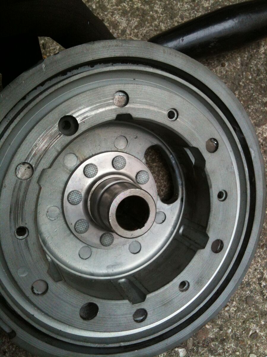

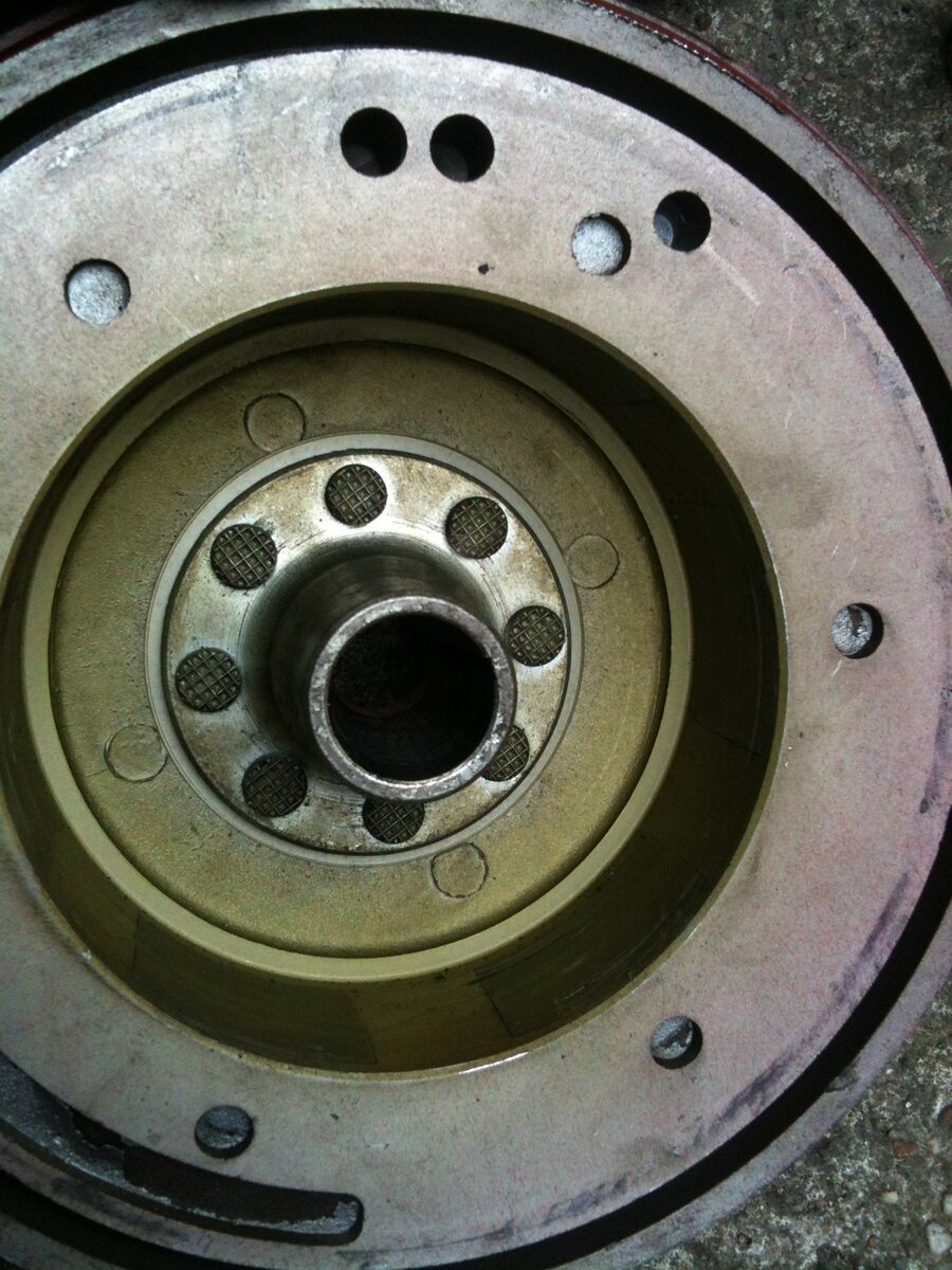

    Hier ein kurzes Video. Zu sehen ist der OT auf dem Rad und die Markierung auf der Platte. Die Vorzündung befindet sich dahinter im Orbit.
    Foto vom Innenleben des Polrads mache ich morgen.
    vesparacer: Ich hab alle Stellungen durch (Wie Kamasutra ohne Happy End) und sie läuft auch in allen Positionen. Nur abblitzen bzw. feinabstimmen ist so unmöglich. Wahrscheinlich läufts wirklich auf ein neues Polrad hinaus. Hatte gehofft, dass ich mir das schenken kann.
    Dank schonmal für Eure Antworten.

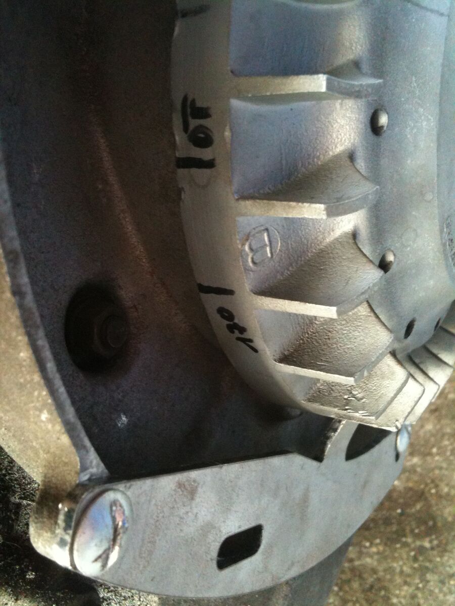

    Moin die Gemeinde,
    Vielleicht kann mir jemand bei folgendem Problem helfen:
    Spezial auf kontaktlos umgerüstet.
    BGM Pro Zündplatte mit altem Polrad, und vielleicht liegt hier der Hund auch begraben.
    Laut Scooter Center brauch ich auch ein anderes Polrad:
    Zündfunke ist auch vorhanden. Mopped läuft, aber nach jedem Gangwechsel bricht die Leistung kurz ein, was ich gerne beheben möchte.
    OT und Vorzündung eingezeichnet siehe Bilder. Beim Abblitzen ist der Vorzündungspunkt gefühlte 4000 Grad verschoben. Auf dem kurzen Viedeo, das ich leider nicht hochladen kann sieht man ihn noch nicht mal; nur den OT.
    Bin für jede Idee dankbar
    Azur
    Hast Du einen Zündfunken?
    Kerze rausrehen, in das Kabel stecken, an Motor halten, kicken. Dann solltest Du einen Funken sehen können.
    Wenn das nicht zutrifft, gibst Du in der Suchfunktion Zündfunke ein und machst Dich mal schlau.
    Gleiches für Vergaser einstellen, falls Du sie wieder zum laufen kriegst.
    Gleiches für Kupplung einstellen.
    Da bei Dir leider so viele Probleme auftreten musst Du versuchen, das Problem einzugrenzen.
    Wenn die erfahreneren User von ihren Ausfahrten zurück sind, gibts bestimmt noch bessere Tips.
    Trotzdem erstmal Glückwunsch zu Deiner neuen Vespa und Deinem neuen Hobby: Vespa schrauben :D
