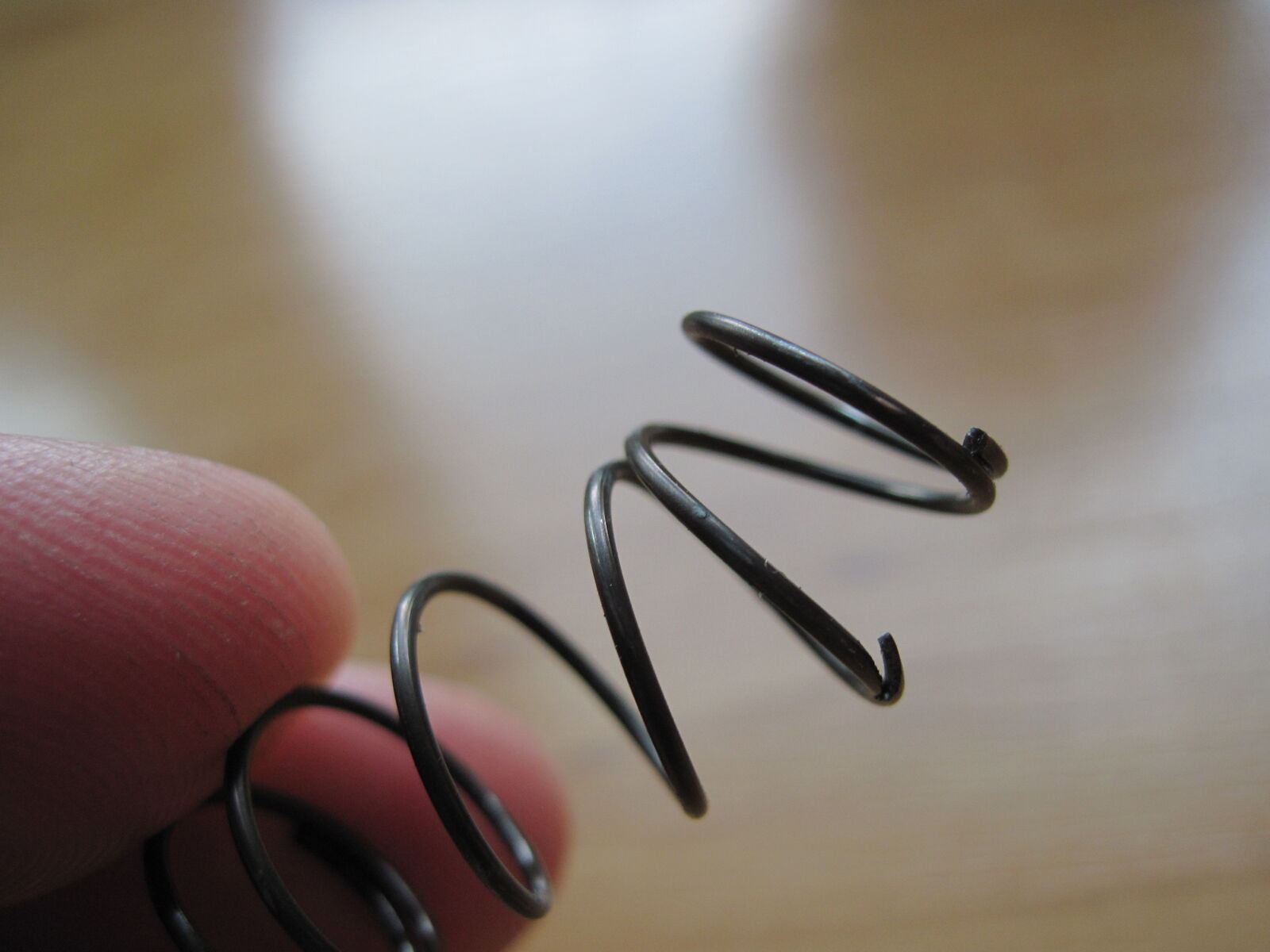

Das "Spiel" habe ich gerade hinter mir!
Habe fast alle Arbeiten selber ausgeführt, bis auf die neue Buchse für die Schaltwelle .... die hat "Kobold" für mich erneuert (klasse Arbeit!!).
Jetzt läuft die Vespa besser als vorher und dicht ist sie auch!!
Hier der Link: kommt "falschluft" schleichend?
in deiner werkstatt auf jeden fall reklamieren!!! abhilfe ist möglich!!
gruß janus

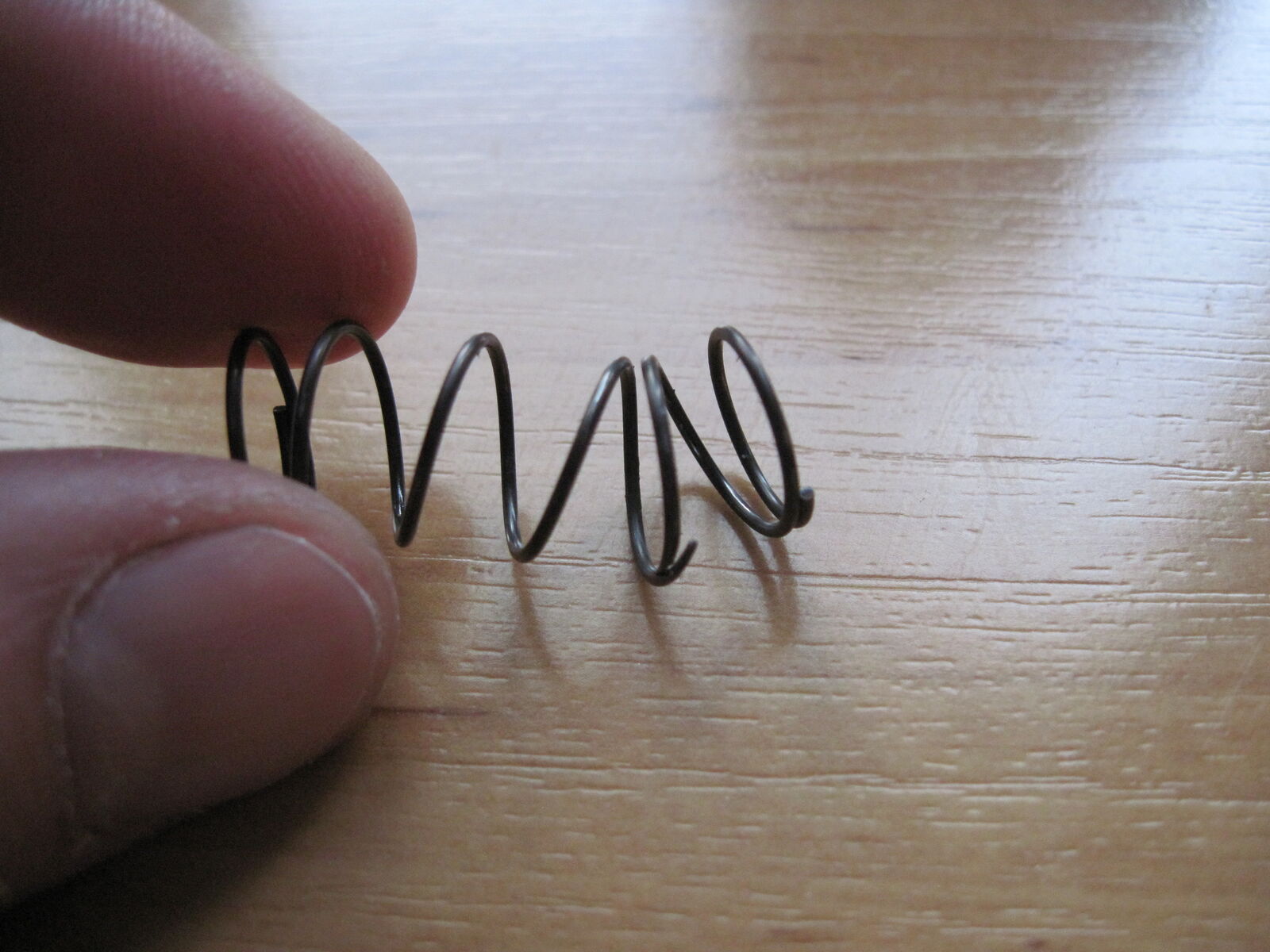

Und hier zwei Fotos des Übeltäters:
Noch ein ergänzender Hinweis:
"Falschluft" war es nicht!! Ursache war eine angebrochene Feder am Gasschieber.
Außerdem habe ich bei der Montage festgestellt, das der Gaser (SHB 16/15 F) einen Dichtring besitzt. Den habe ich jetzt erneuert und den Filzring weggelassen.Gruß Janus
