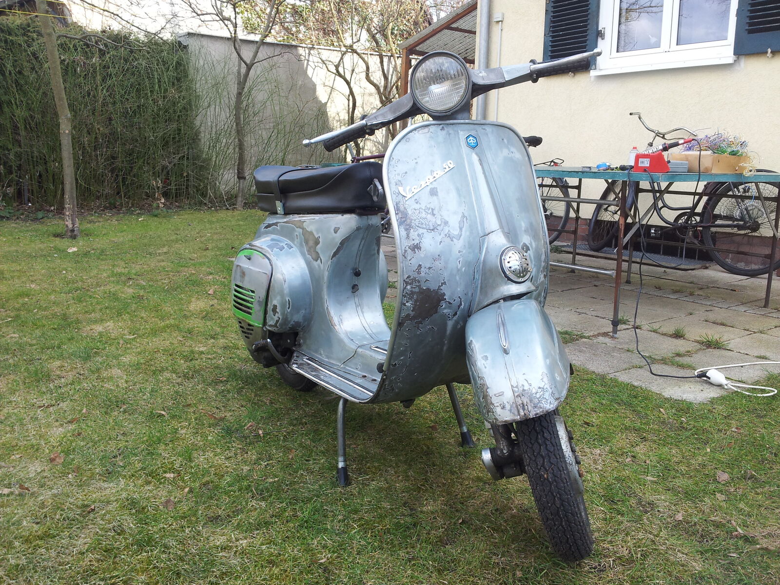

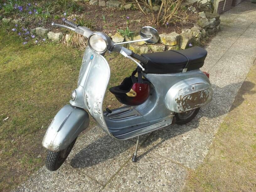

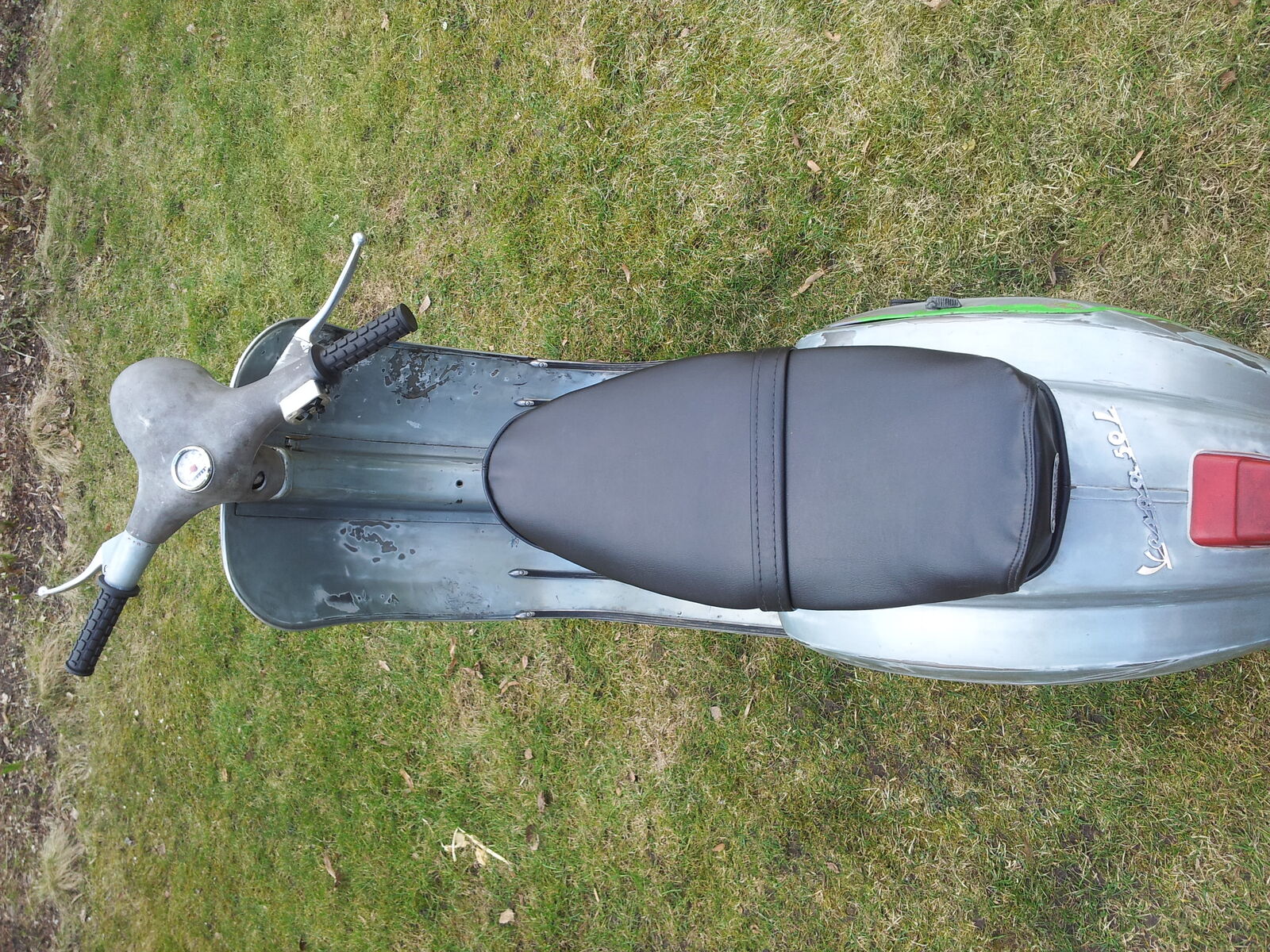

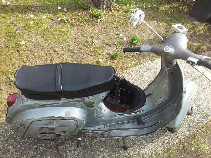

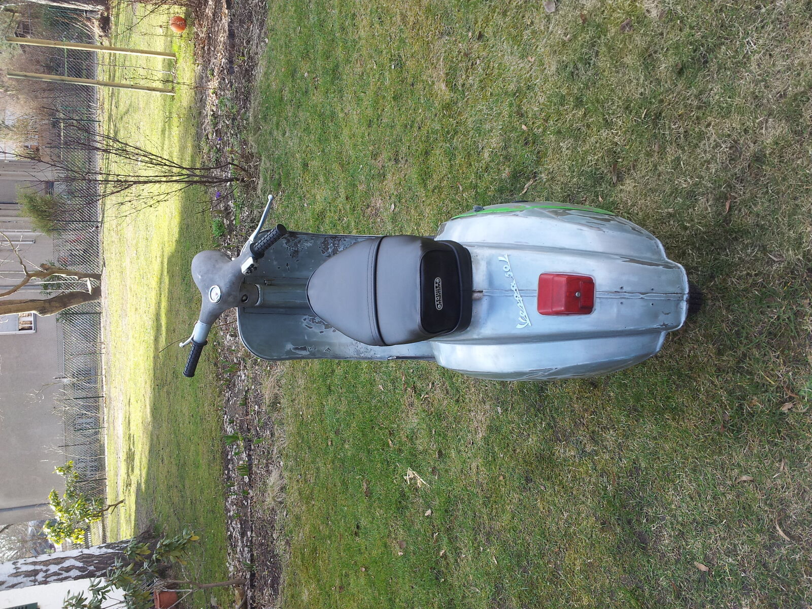

Ein paar Fotos!
die Vespa ist mittlerweile fast komplett zusammengebaut.
Gestern dann den Motor gestartet höhrt sich gut an ganz reingelegt und dann mal ne runde gedreht.
Im Leerlauf höhrt sich alles gut an aber wenn ein Gang eingelegt ist quitscht bzw. es gibt so pfeifende/schleifende Geräusche...
Getriebeöl ist drin gingen aber nur so knappe 200ml rein... -

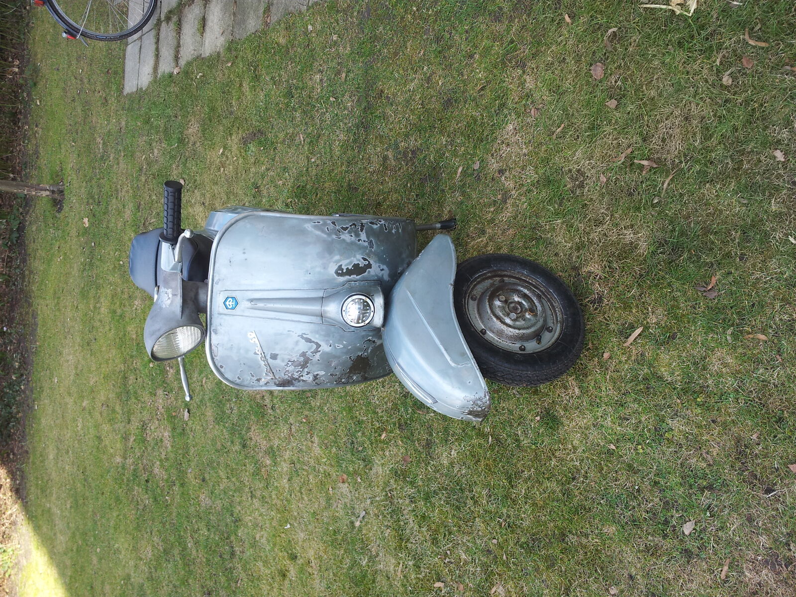

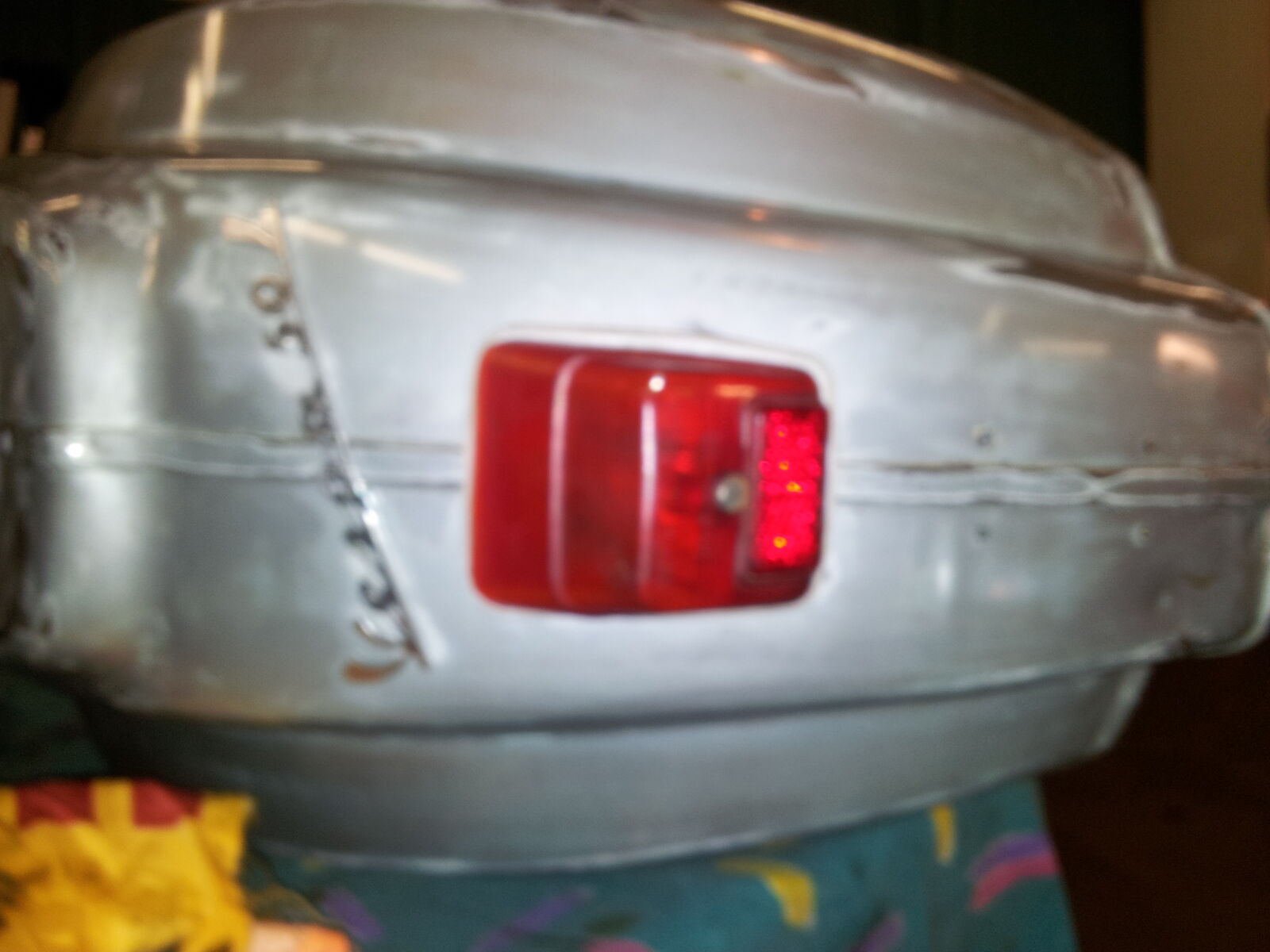

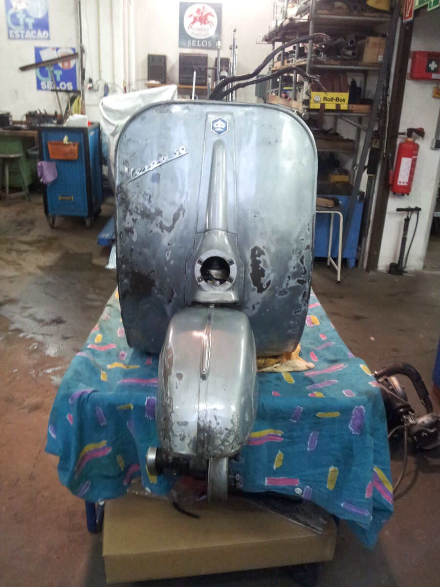

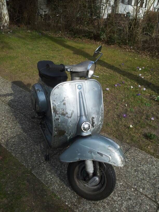

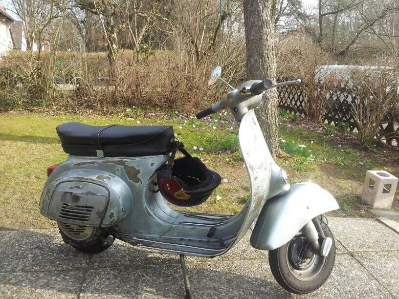

So auch wenn ihr denkt bei mir sei nix passier es ist was passiert hier ein paar Bilder:
Das Problem ist, das bei meinem neuen Kabelbaum nur 1 Kable zum Rückloicht fürhrt und es dann wohl an die Masse angeschlossen wird. Beim originalem V50L Kabelbaum gehen jedoch 2 Kabel zum Rücklicht...
Mit Bremslicht ist da sowieso nichts....
Isoliert wirds damit es beim Kabelbaum bleibt die Verbindungen würde ich eh löten die Frage war mehr sollte ich einen neuen Kabelbaum generell verbauen oder kann ich den alten nehmen wenn er noch ganz ok ausieht und wenn ich den anderen Baum ob ich den Kabelbaum umbauen muss ooder ob ich das iwie abändern kann...
Wenn ihrs nicht versteht schaut mal in die Bedienungsanleitung da wirs das auch nochmal erklärt wiie das ist mit den unterschiedlichen Kabelbäumen. -

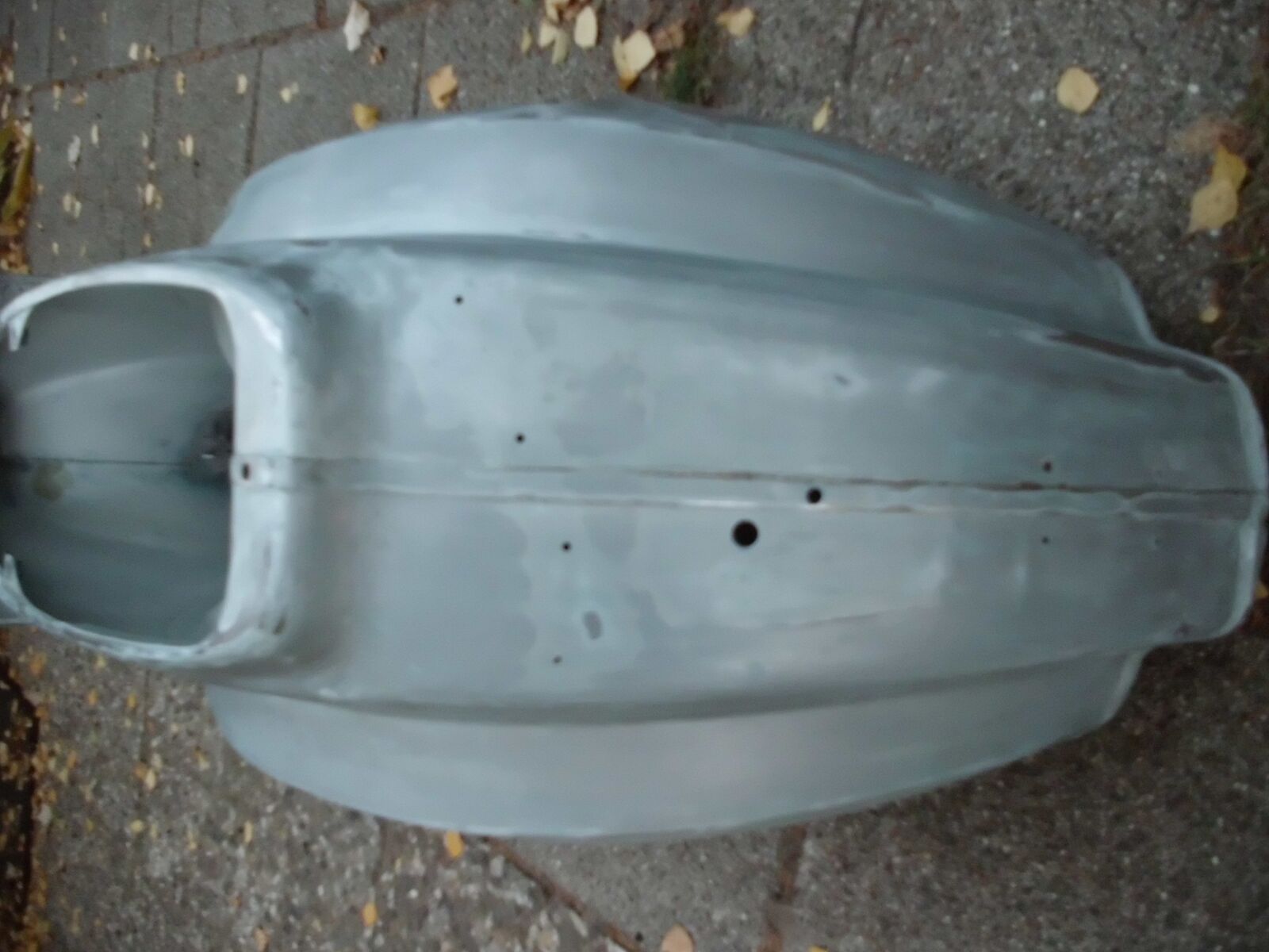

Die erste Hälfte ist mit Owatrol versiegelt. Das Zeug haftet auch ganz gut auf dem Lack.
Ich brauch nochmal nen Tipp also entweder
ich versiegel den Holraum mit Fluidfilm und den Unterbode mit Permfilm oder
ich versiegel Hohlraum und Unterboden mit Seilfett...Vorteil Fluid Film: einfachere Verarbeitung
Nachteil: höherer Preis...
Vorteil Seilfett: gut und günstig
Nachteil:leider etwas schwerer zu verarbeiten...
Was würdet ihr empfehlen?Thema Tankentrostung was würdet ihr mir raten einfach Zitronensäurebehandlung und dann volltanken oder nen Set mit Tankentrostung und Tankversiegelung kaufen?

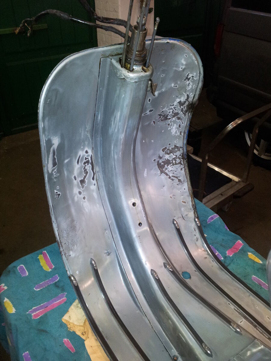

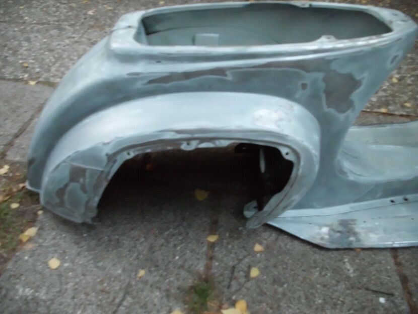

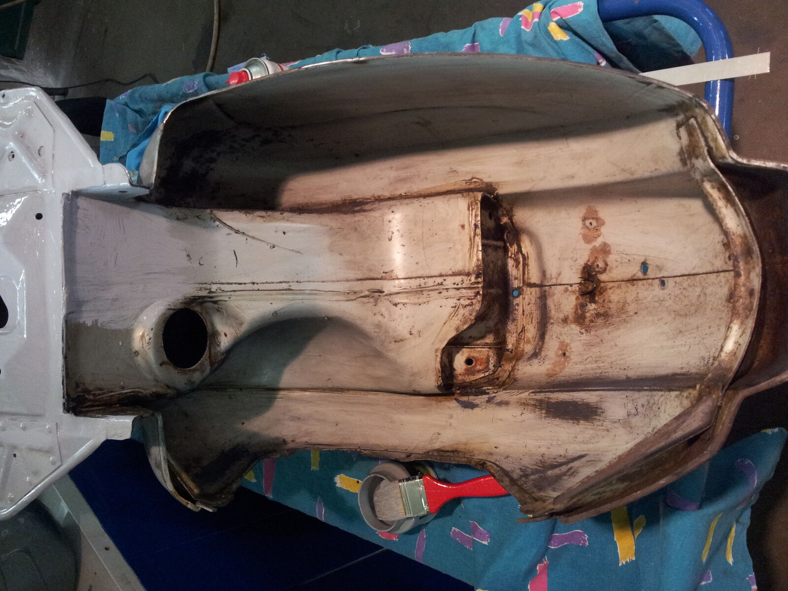

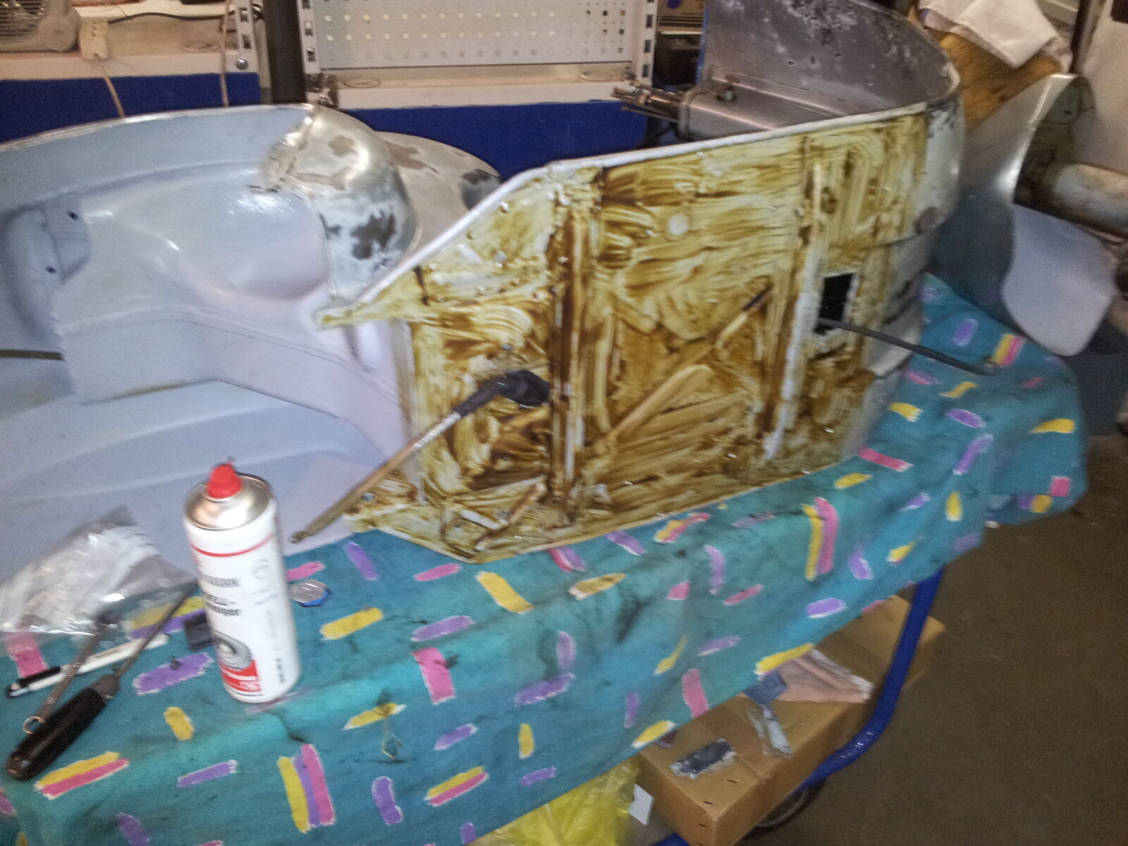

Es ging wieder weiter den Rost im Tunnel habe ich so wie alle anderen Roststellen mit Fertan vorbehandelt.
Versiegeln will ich im Tunnel mit Fluid Film.
Was mache ich am besten auf den Unterboden, Radhaus und Motorraum? -

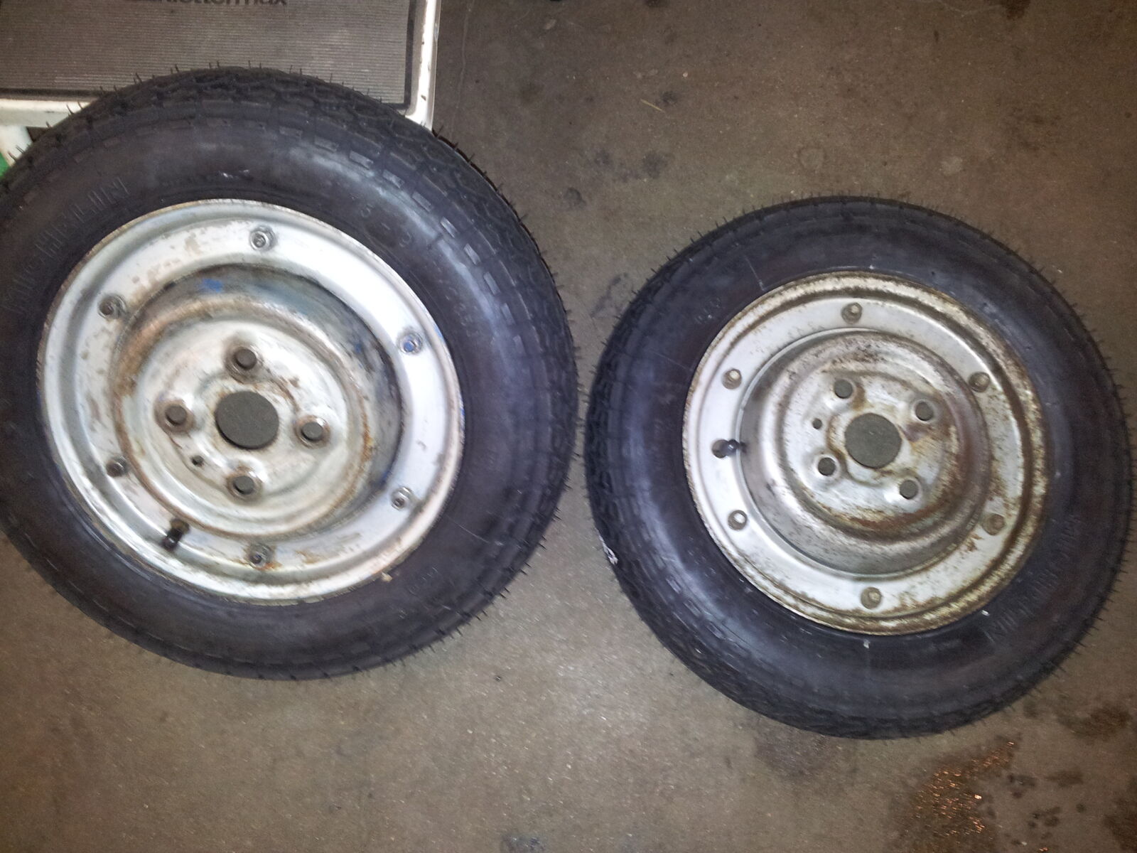

Die Felgen werde ich noch mit der Drahtflex etwas abschleifen und dann einfach Fertan drauf fertig.

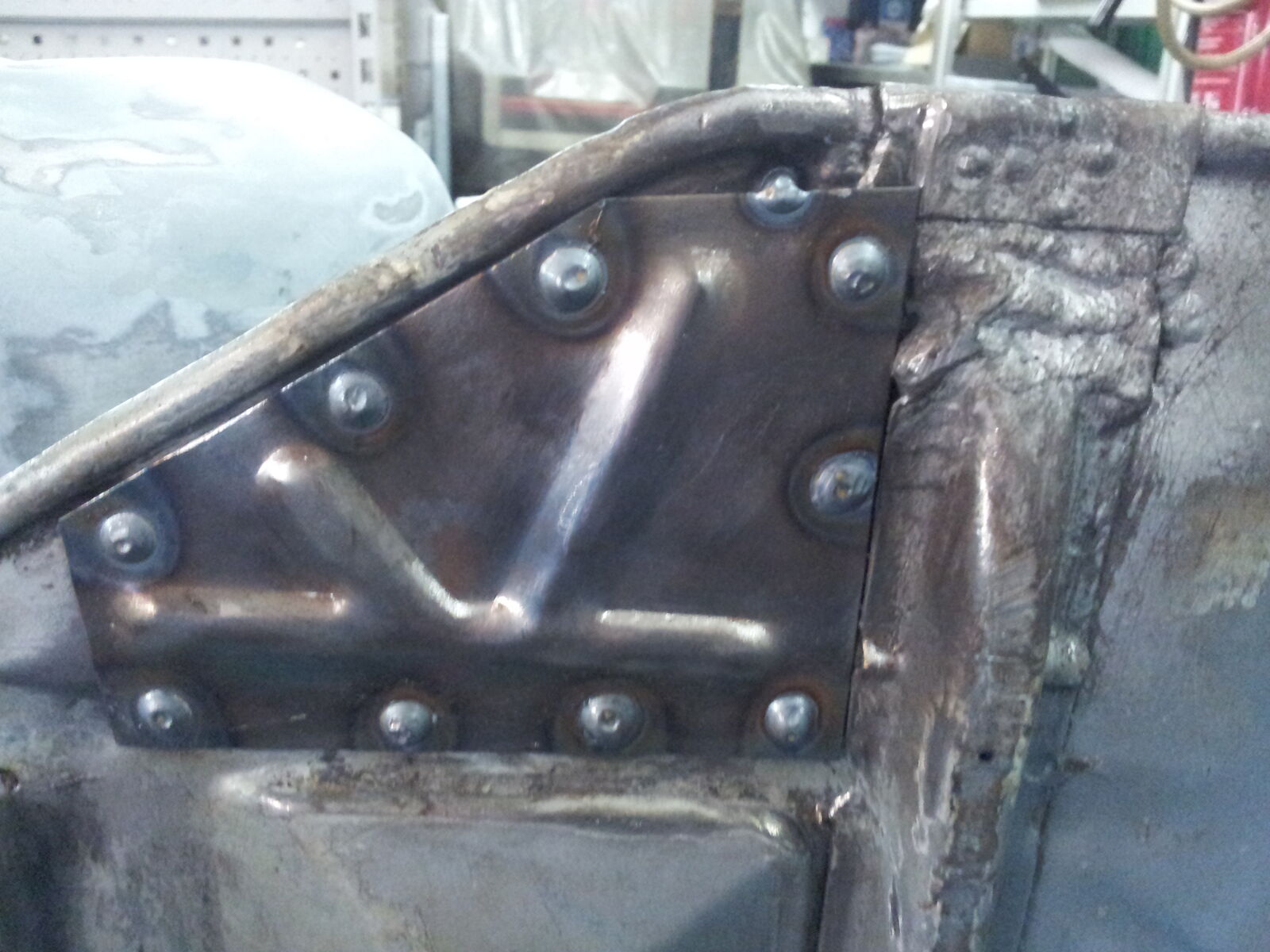

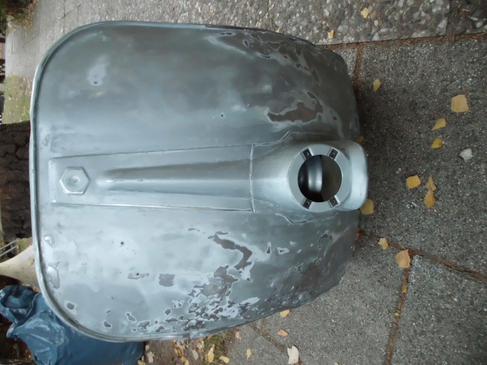

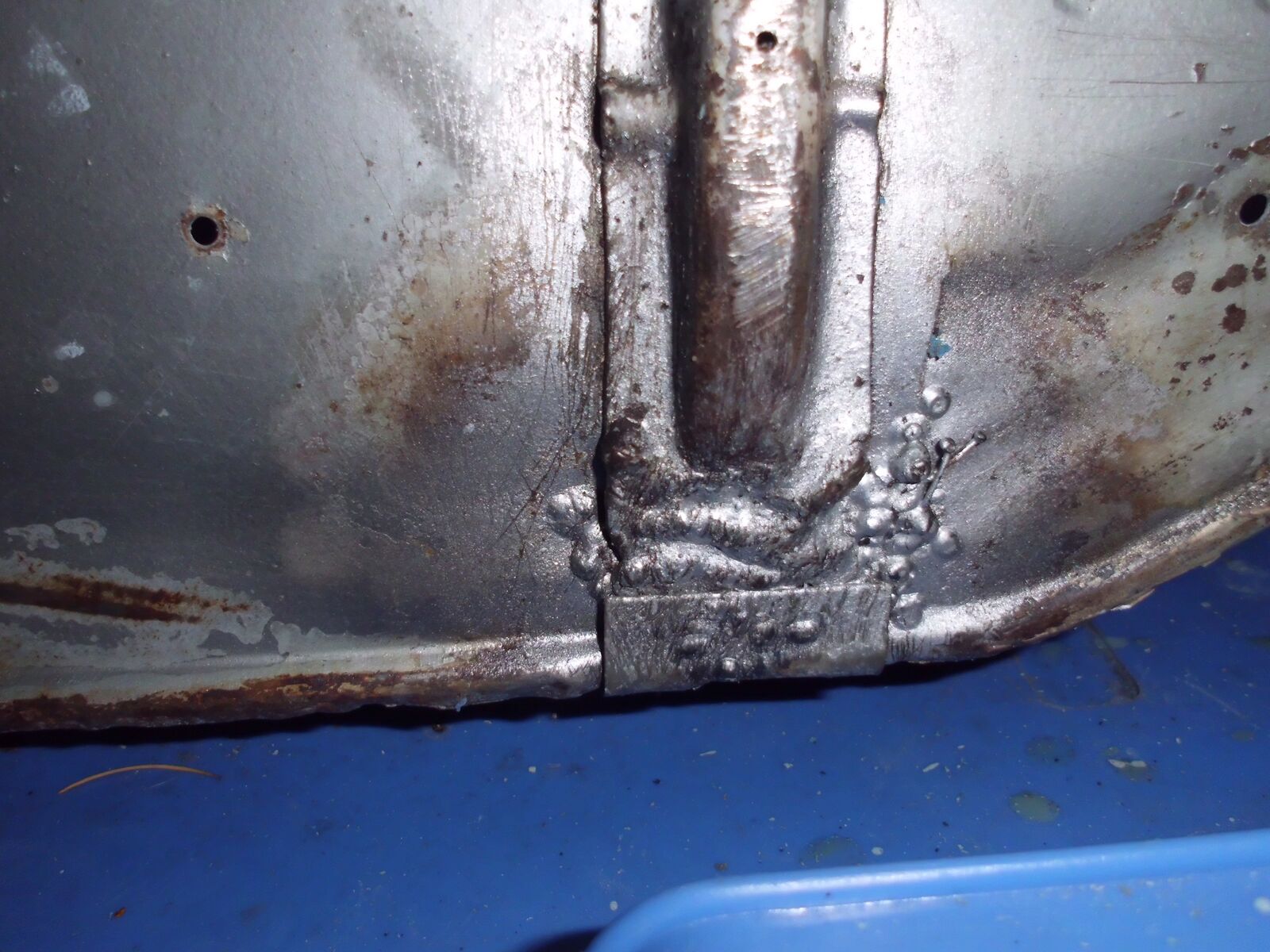

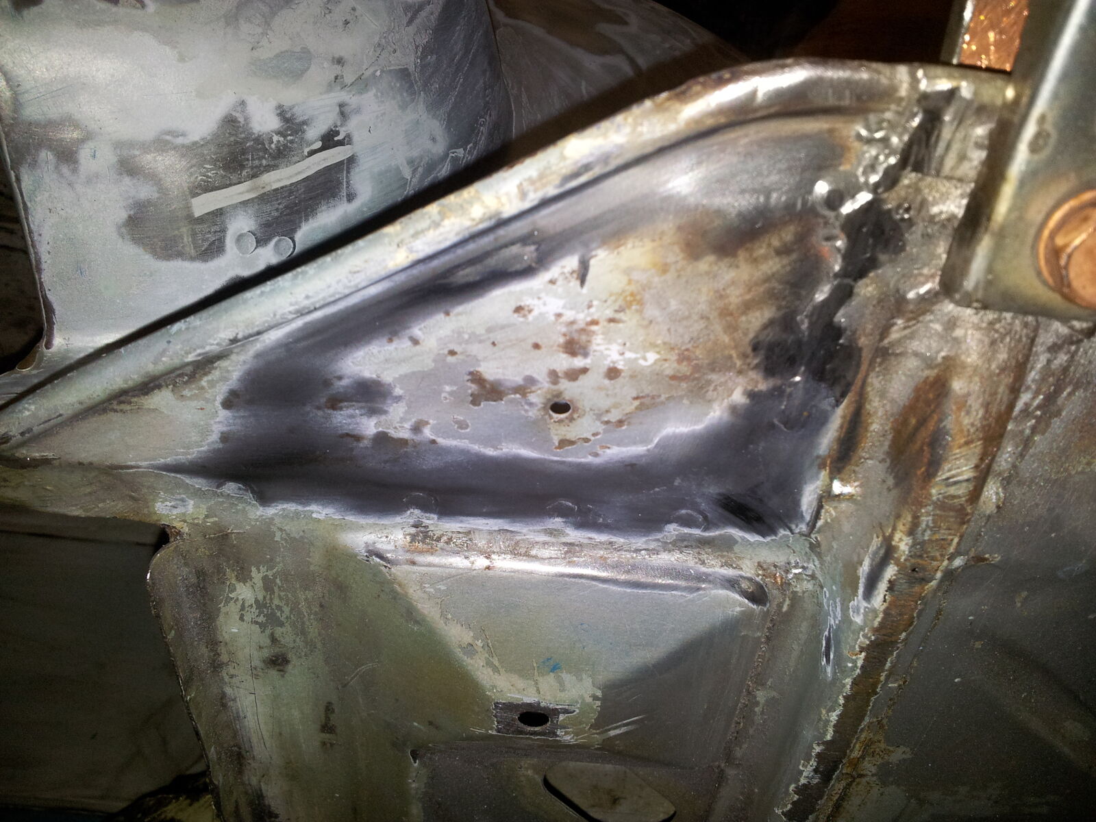

Die Risse sind alle geschweißt und die Beulen sind raus.
Als nächstes kommt der Holraum und die Versiegelung des Rahmens an die Reihe. Der plan ist den Holraum mit Fertan zu behandeln und dann Fluid Film. Für den Lack ine Teflonversiegelung und das blanke Blech mit Owatrol.

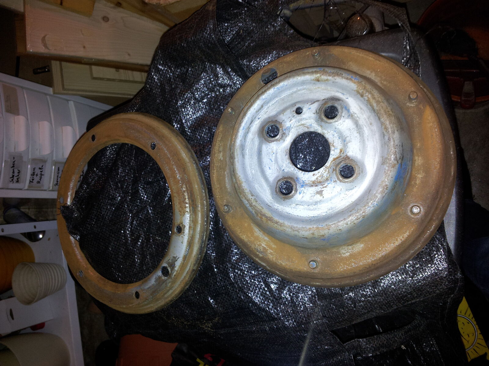

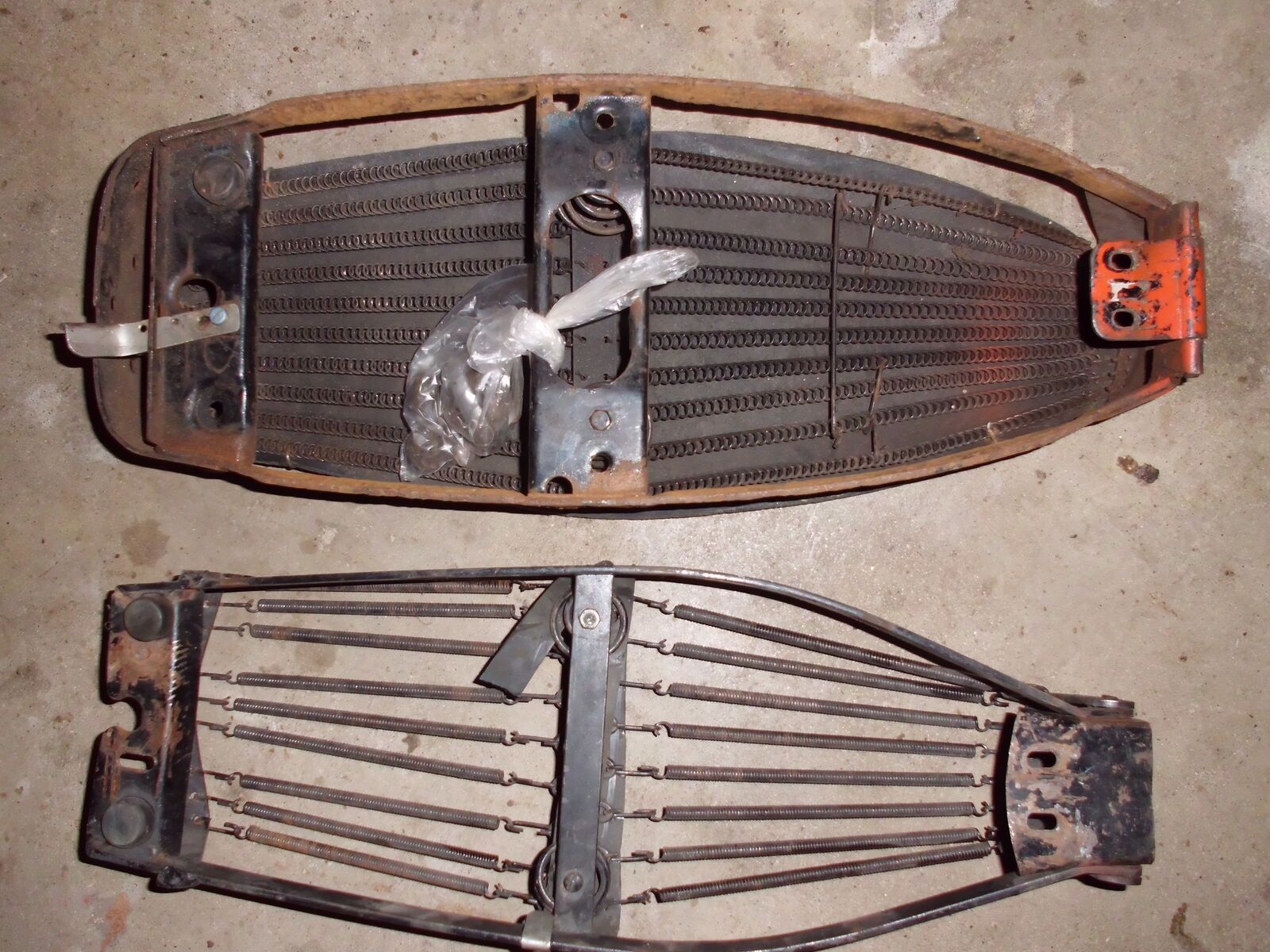

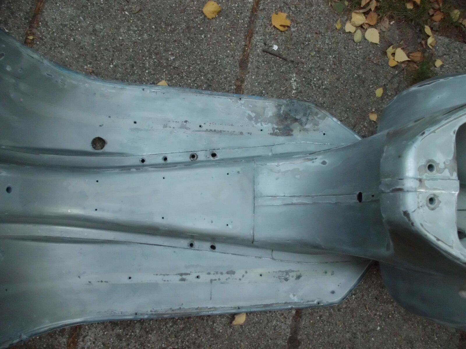

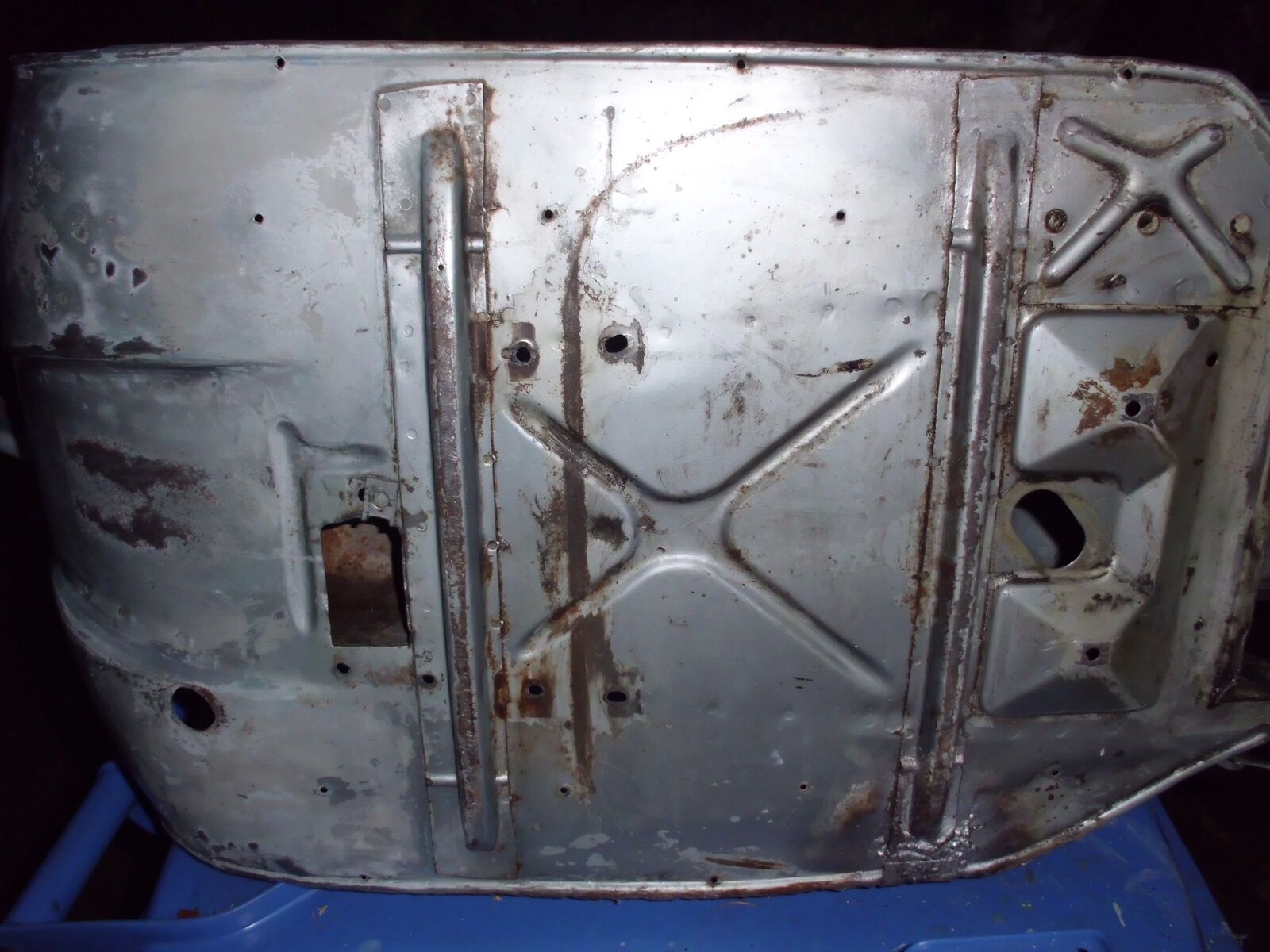

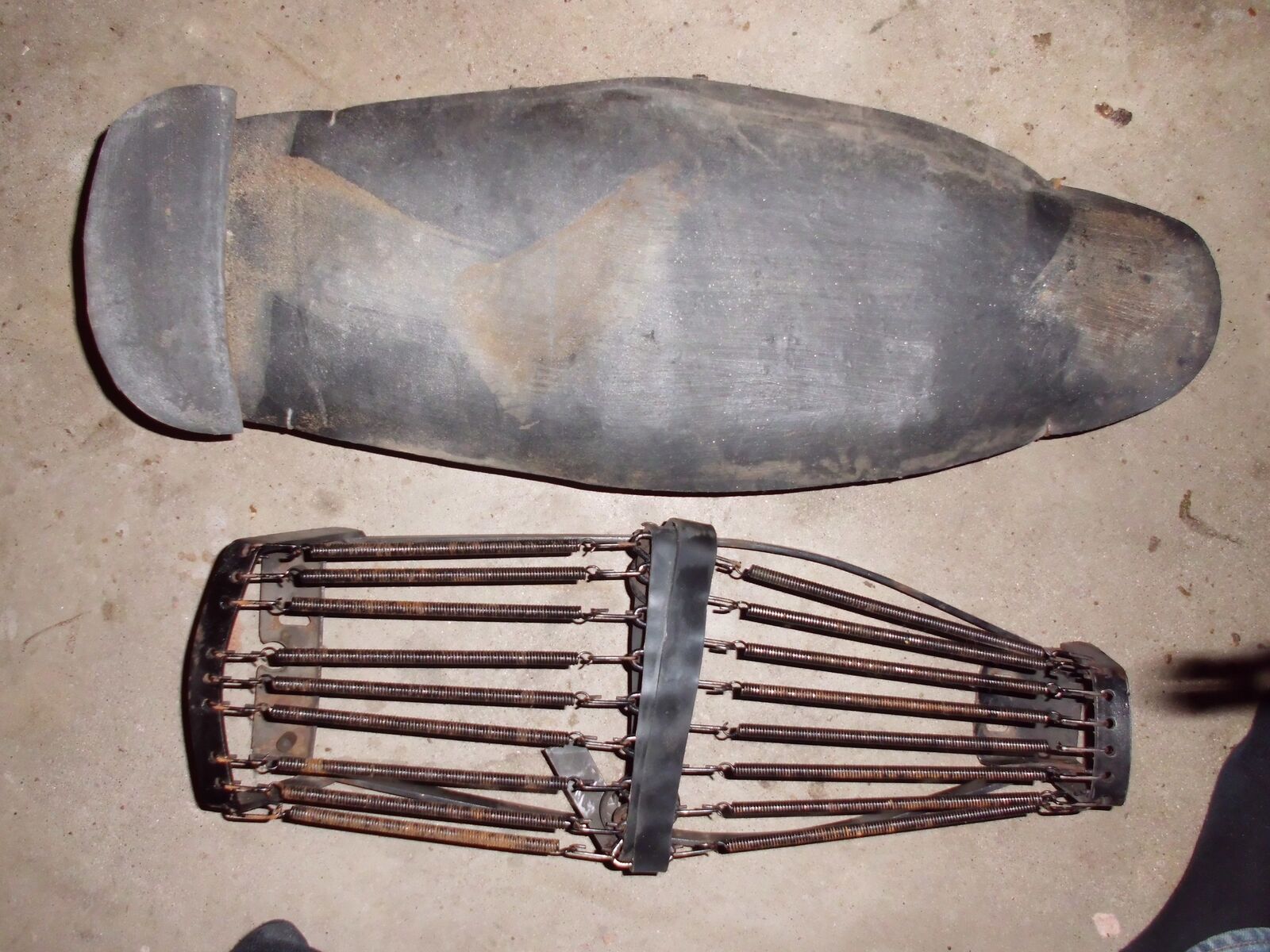

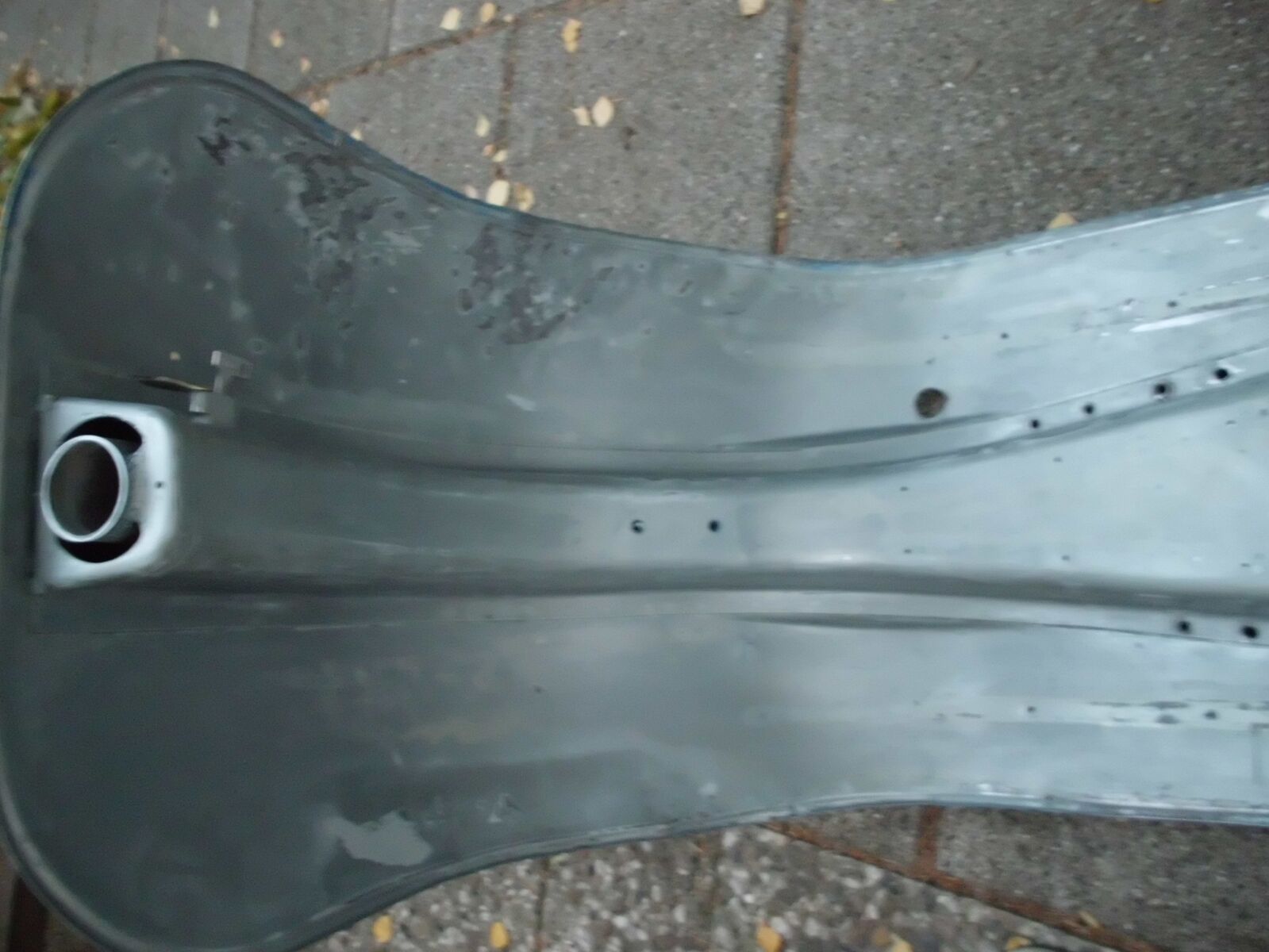

ein paar Fragen an euch hätt ich noch:

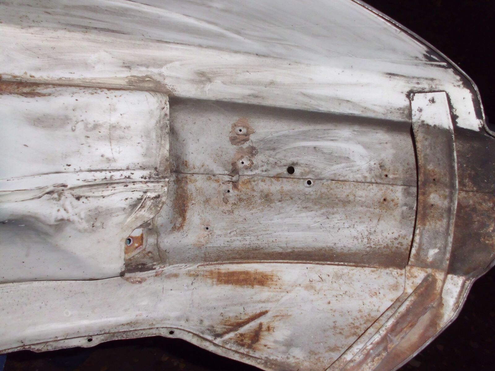

1. Kommt an den Unterboden in die Hintere linke Ecke auch so eine Verstärkung wie auf der rechten? (Bilder Beitrag 13)

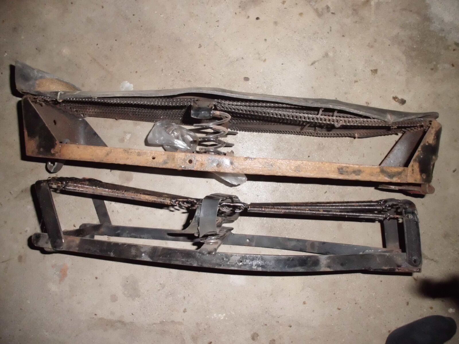

2. Welche der beiden Sitzbankgestelle war original auf meiner 50L?

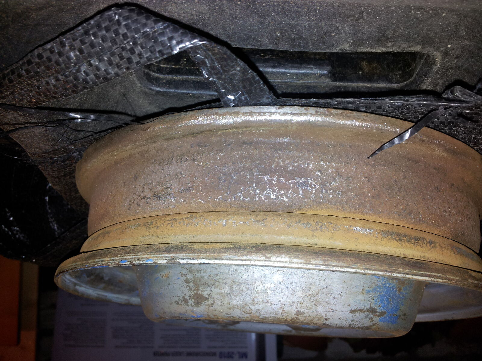

3. Muss ich bei der Felge den Rost noch weiter entfernen? Wenn nein wie konserviere ich den Rost am besten?
Danke schonmal für die Antworten

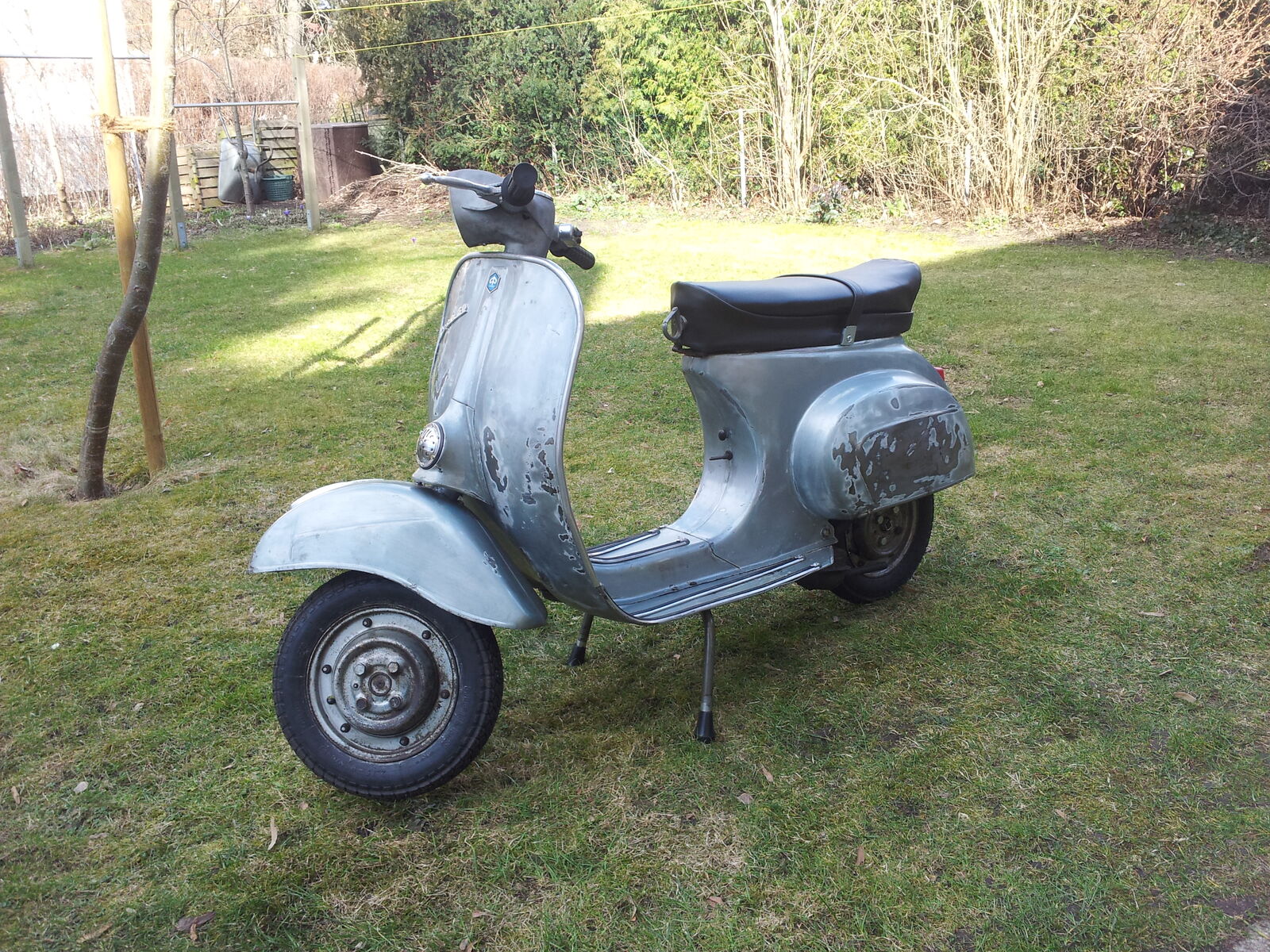

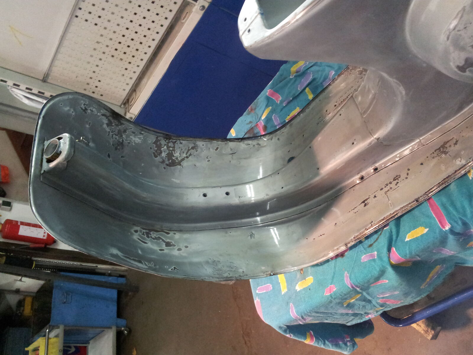

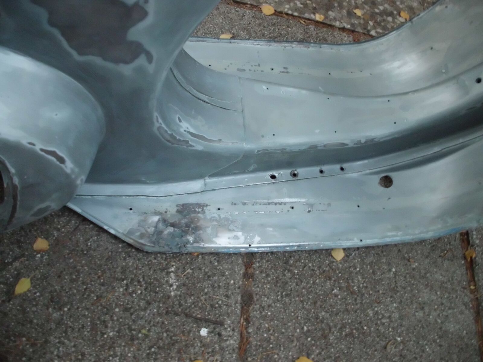

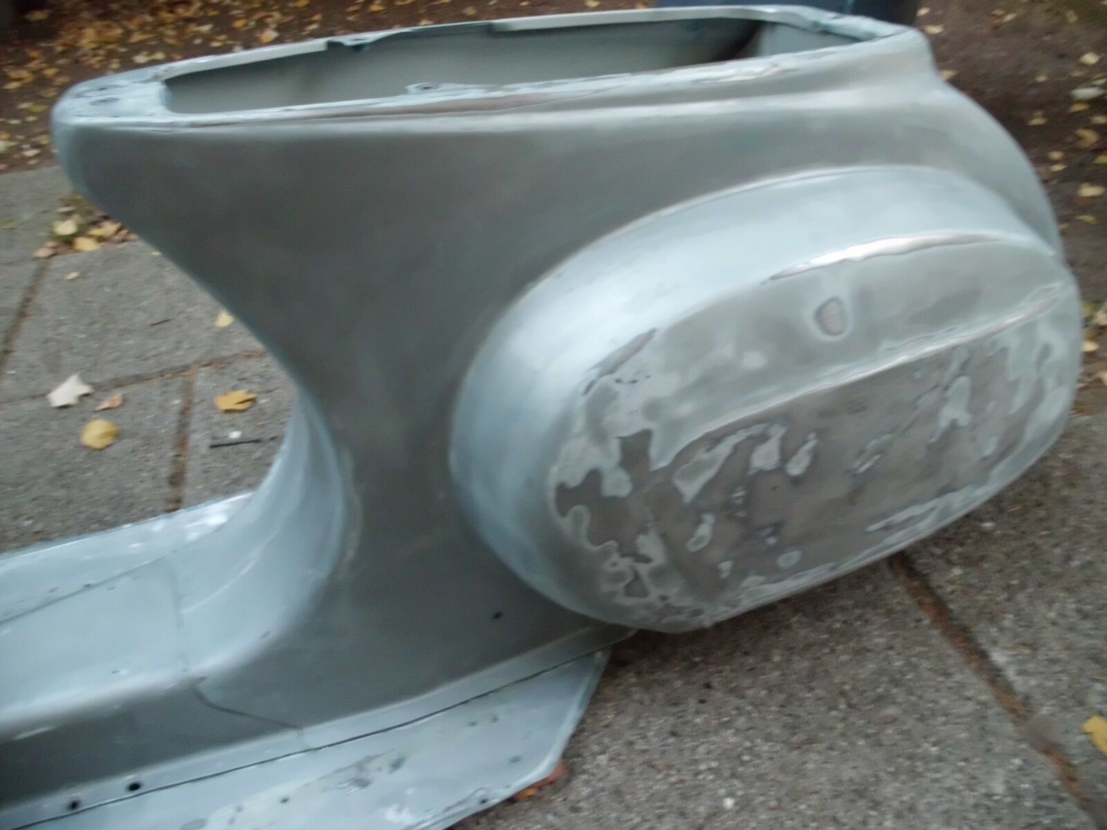

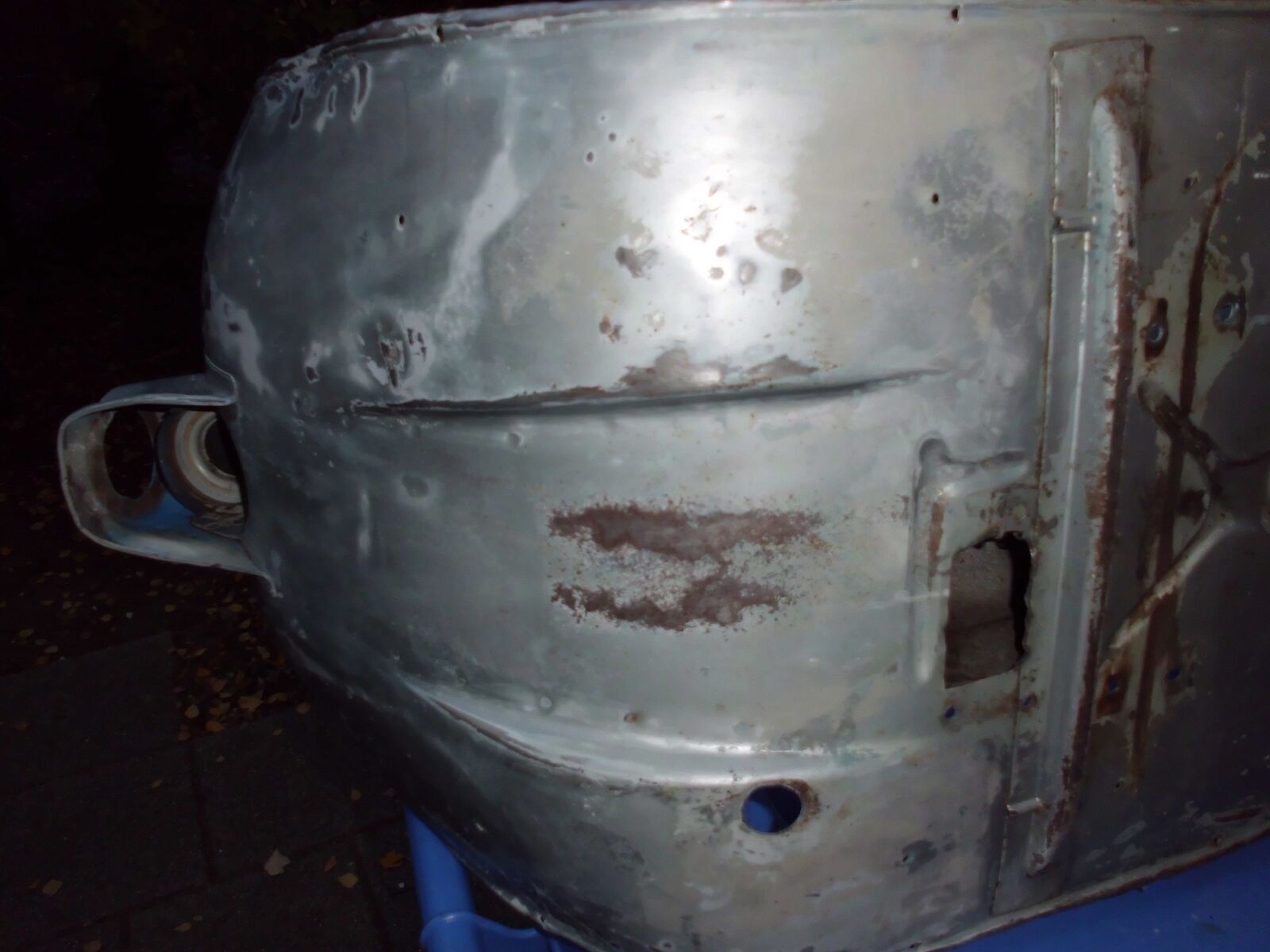

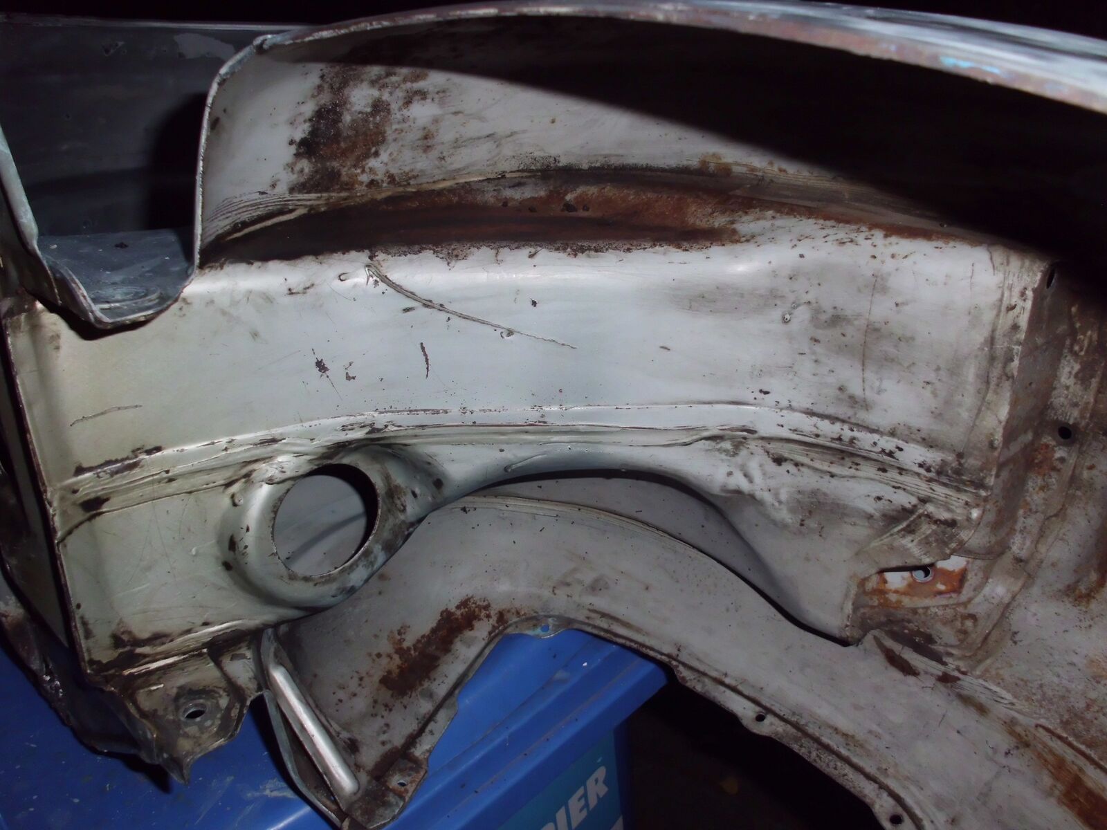

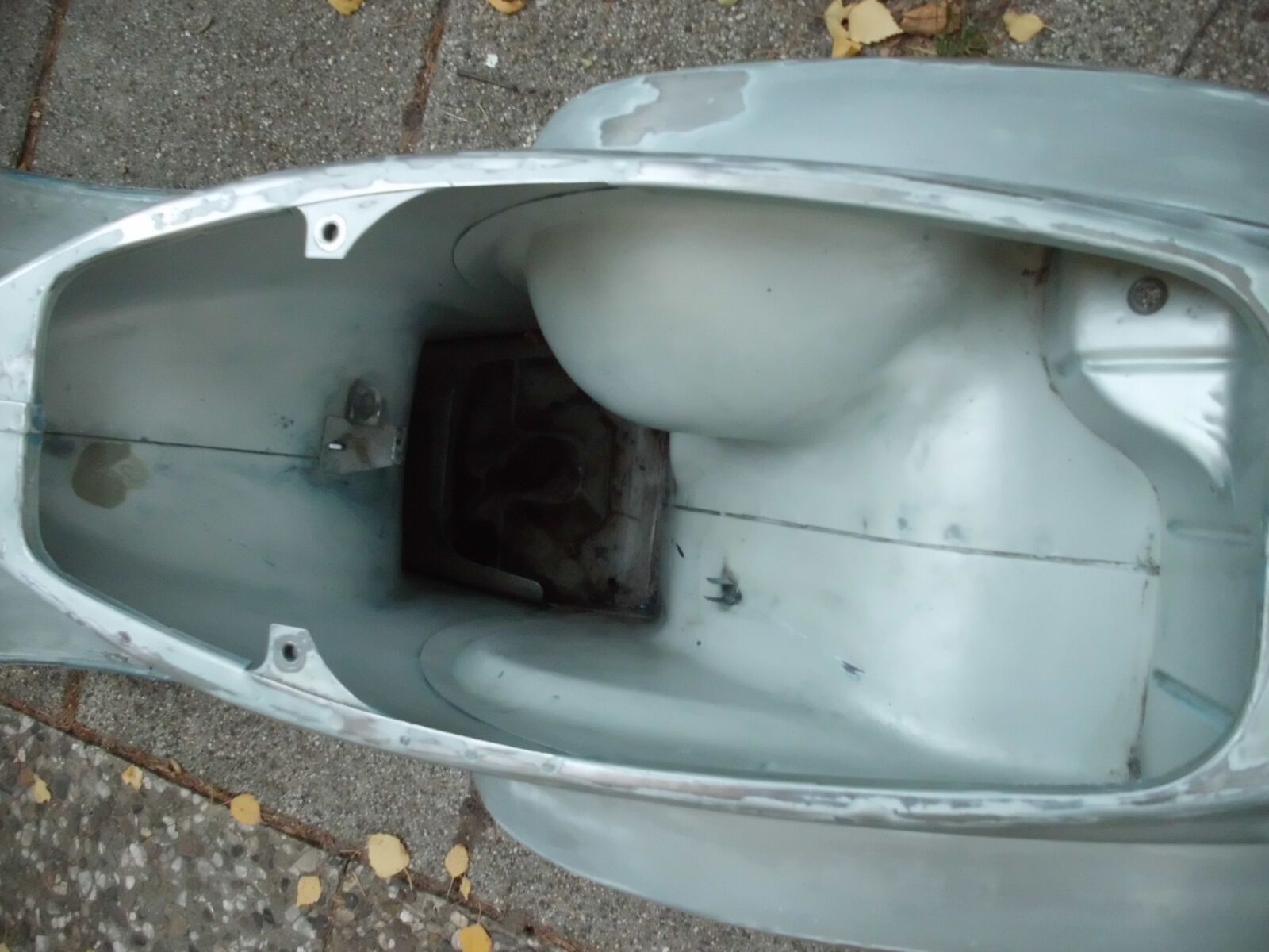

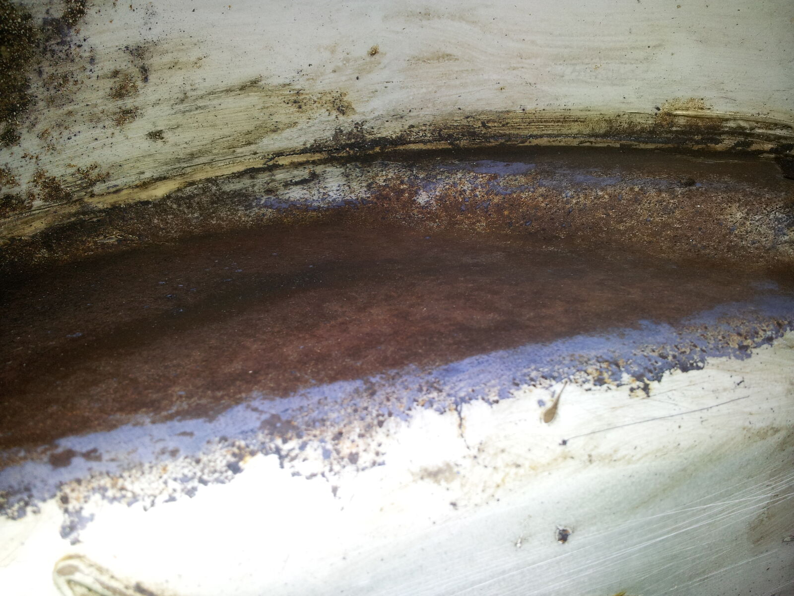

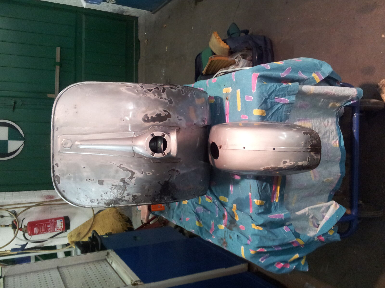

So der Rahmen ist jetzt freigelegt bzw. fast freigelegt. An manchen Stellen wurde mit fast dem gleichen Silberton nachlackiert/überlackiert.
Find ich jetzt nicht so schlimm ppasst zum Gesamtbild und es ist ja eh nicht mehr so viel Lack da. Wenn ich das jetzt noch runterhole wer weiß wieviel dann noch übrig bleibt. Von daher lass ich es so.
Aber seht selbst.

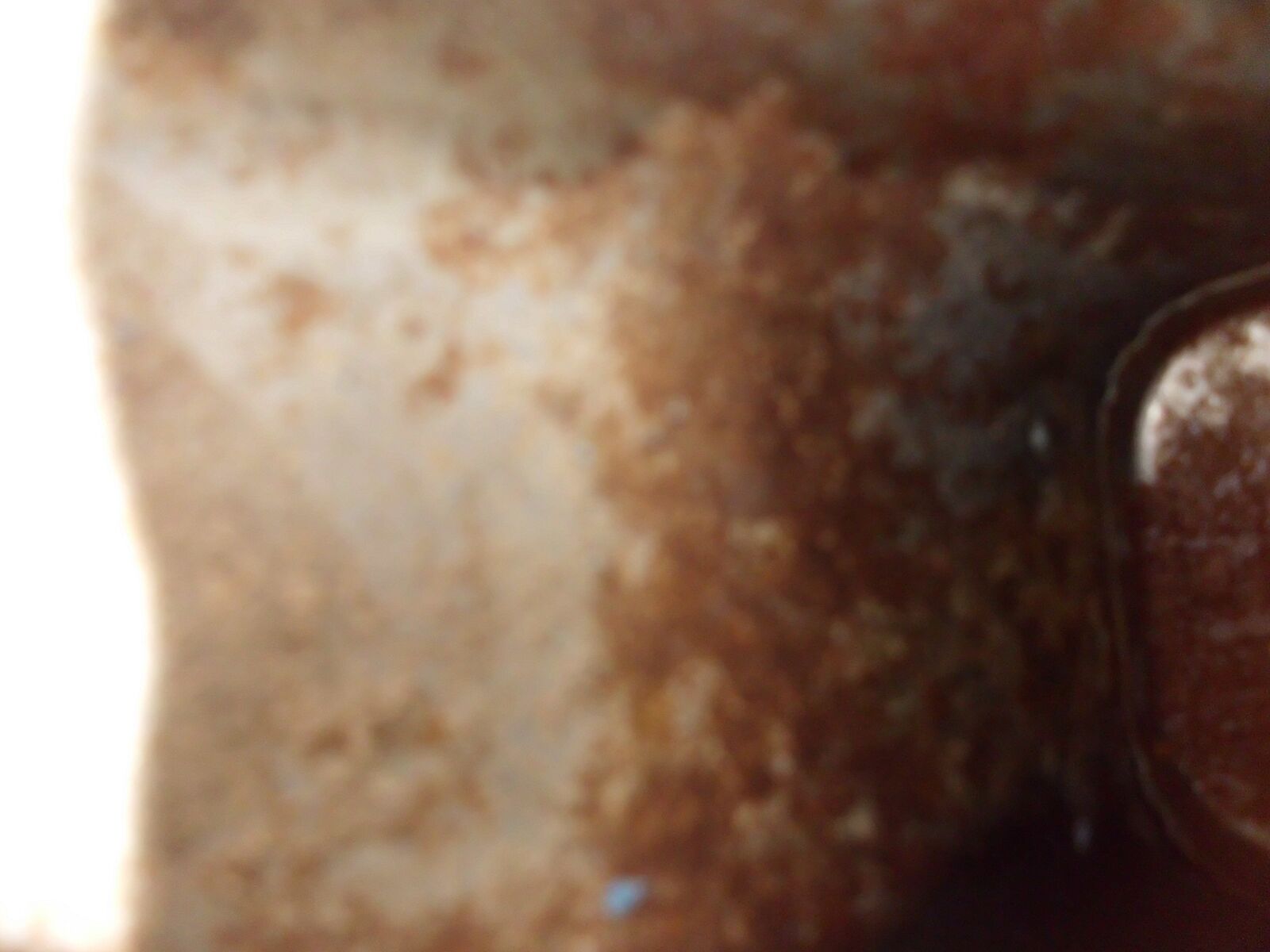

Als nächstes werde ich das Beinschild zurechtdengeln/ biegen, dann den Riß am Beiinschild und kleine Risse unten an der linken Back schweißen / schweißen lassen. Dann ein bisschen Polieren und mit Wachs versiegeln und dann Owatrol für das Radhaus Motorraum Unterboden und blancke Stellen verwenden. Der Hohlraum sieht auf dem Foto doch relativ rostig aus.. Einfach Fluid Film reim oder vorher noch Rost entfernen?
