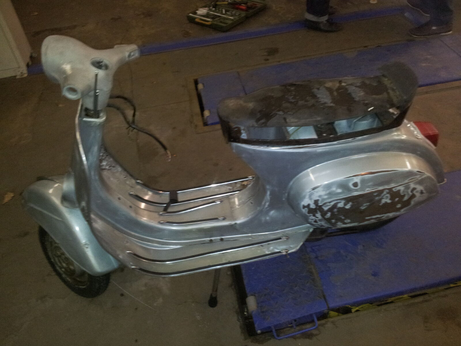

    hab mich jetzt doch etwas anders entschieden.
    Das Fertan hab ich gespült wie beschrieben.
    Den Unterboden hab ich angeschliffen genauso wie den Motorraum und das Radhaus.
    Danach noch entfettet und dann eine professionelle 2K Grundierung mit Rustumwandler Rostschutz etc. drauflackiert.
    Den Holraum mache ich dann mit Mike Sanders ooder Flluid Film.

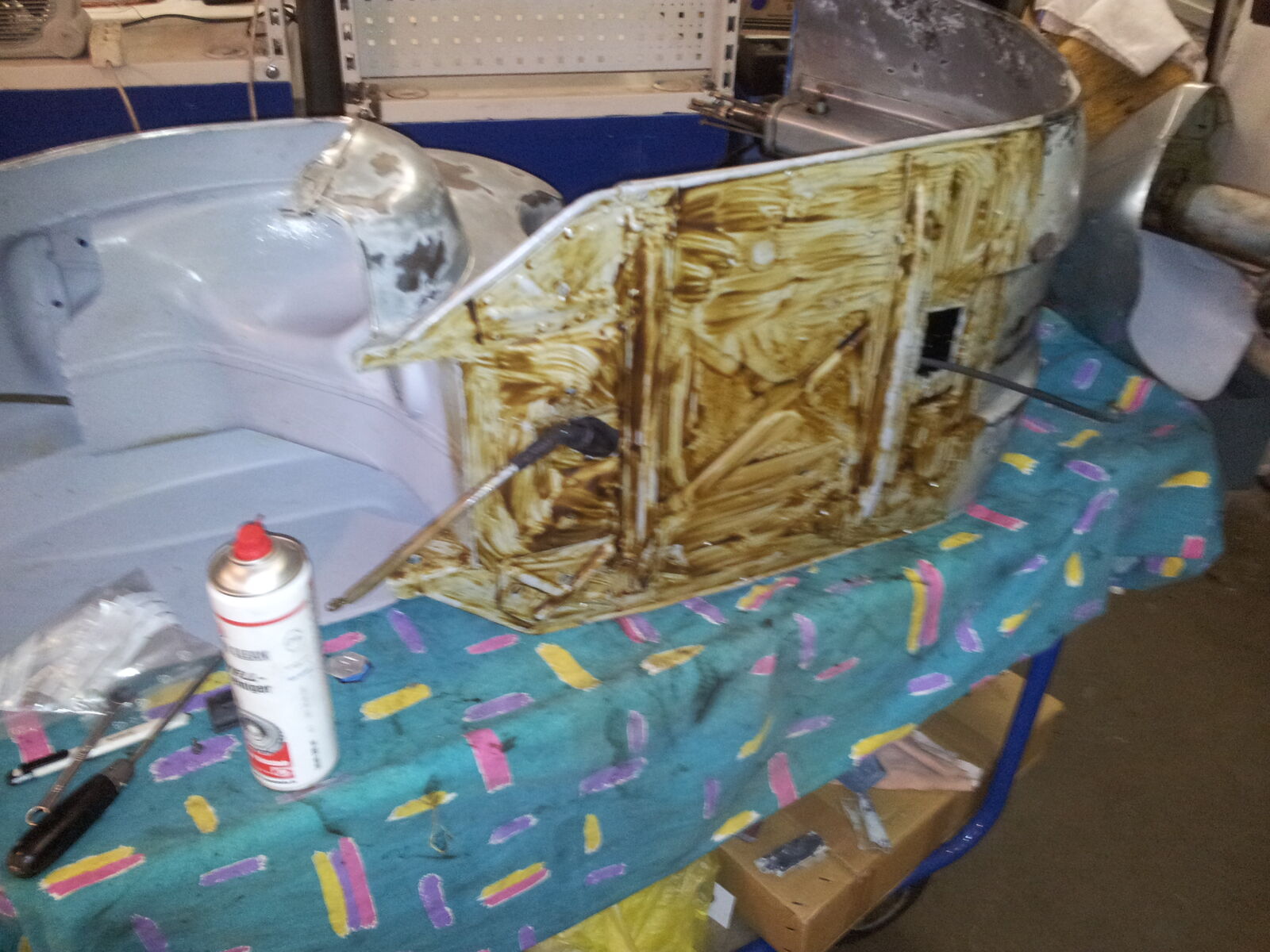

    Ich brauch nochmal nen Tipp also entweder
    ich versiegel den Holraum mit Fluidfilm und den Unterbode mit Permfilm oder
    ich versiegel Hohlraum und Unterboden mit Seilfett...
    Vorteil Fluid Film: einfachere Verarbeitung
    Nachteil: höherer Preis...
    Vorteil Seilfett: gut und günstig
    Nachteil:leider etwas schwerer zu verarbeiten...
    Was würdet ihr empfehlen?
    Thema Tankentrostung was würdet ihr mir raten einfach Zitronensäurebehandlung und dann volltanken oder nen Set mit Tankentrostung und Tankversiegelung kaufen?

    Die erste Hälfte ist mit Owatrol versiegelt. Das Zeug haftet auch ganz gut auf dem Lack.
