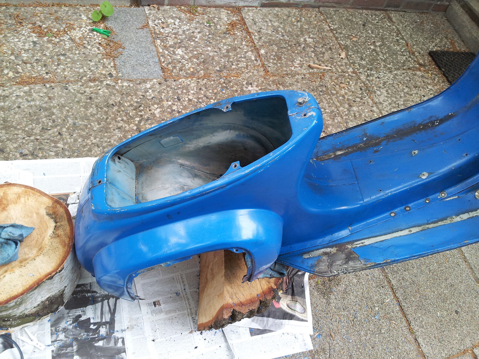

    Also los gings gleich mit Aceton erstmal die blaue Schmiere runtergeholt mittlerweile sieht das ganze schön rattig in silbernem O-Lack aus. Aber einfach war das nicht hab bestimmt für den Lack bis jetzt 30Std gebraucht.

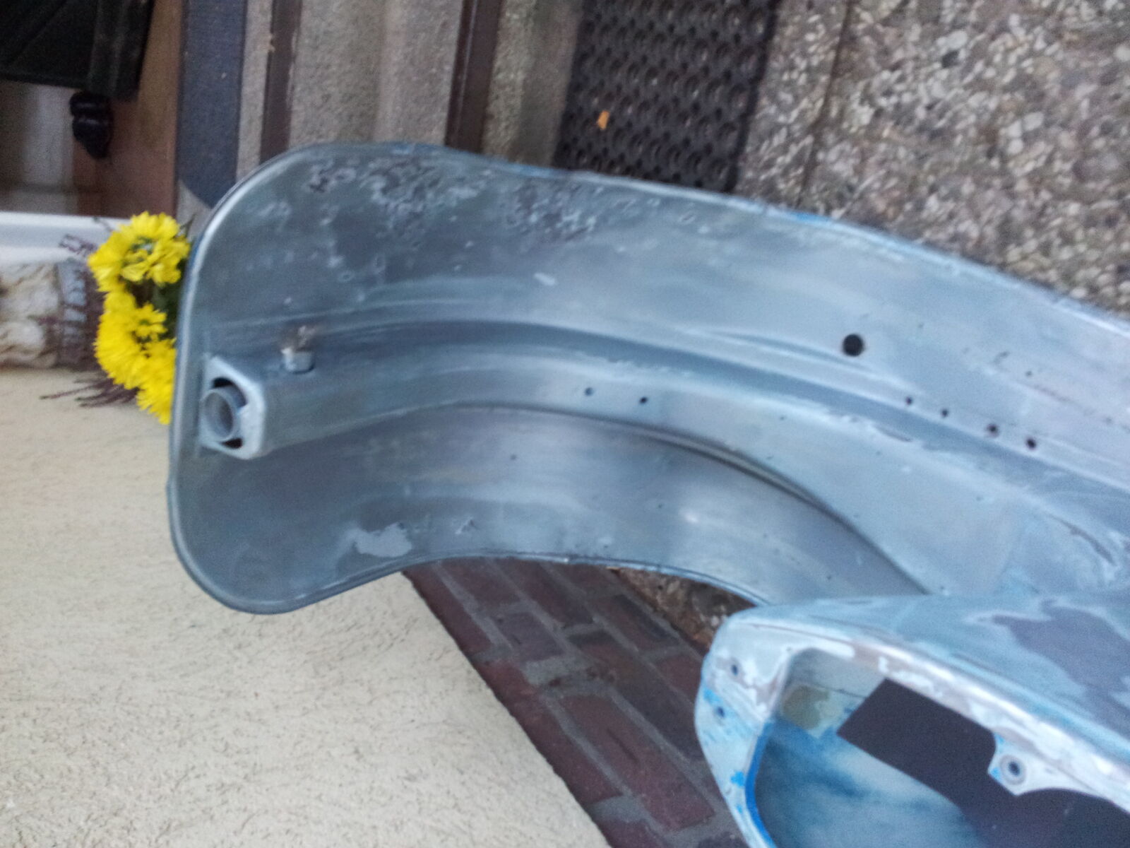

    Im Anhang nun die Bilder:

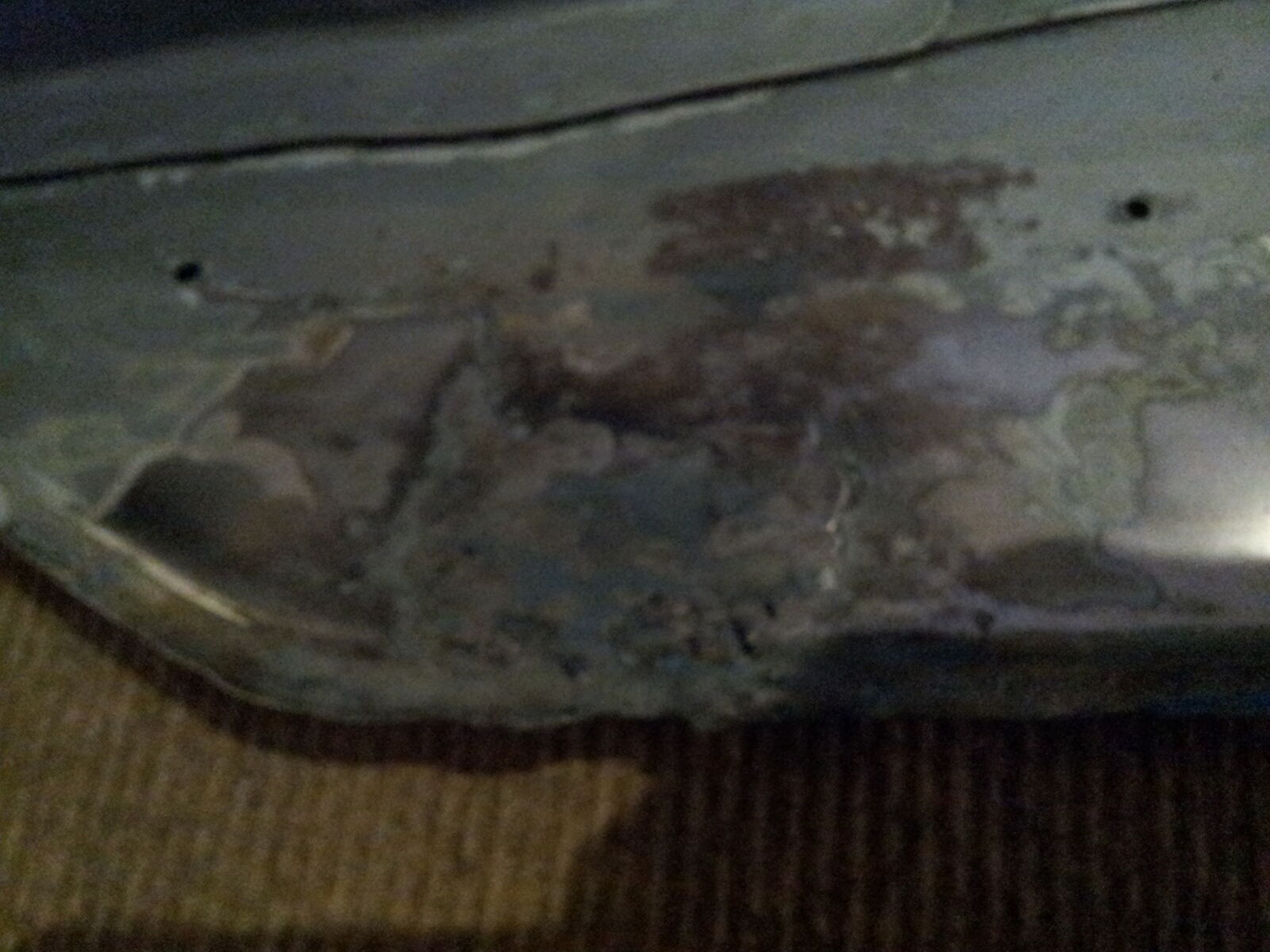

    Was würdet ihr mit dem kleinen Schnitt im letzten Foto machen? So lassen? Schweißen?
    Es soll eh ein Alukantenschutz dran, wie er original auch dran war, jedoch ist das Prifil der Kante an einigen stellen sehr aufgebogen. Wie kann ich das wieder richten?
    Nun zur Versiegelung: Meine Überlegung war Fluid film in den Tunnel dann den Lack etwas zu poliereen und dann ne Lackversiegeelung plus Owatrol für die blanken Stellen.
    Iwelche Anregungen Tipps?

    Den Schnitt würde ich schweißen lassen (oder selbst schweißen), so weit oben am Schild ist die Belastung vermutlich nicht so groß...

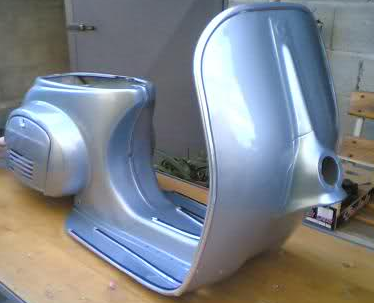

    @ Partagas im Anhang ist ein Bild
    @Gaywin nein ist Azzurro metallizzato 110

    das ist chiaro di luna, unter dem deutschen begriff 108er Silber

    Die special ist in chiaro di luna 108 unter dem grün. Die V 50L ist definitiv in nem anderen silberton und der heißt laut Tollerroller.de Azzurro metallizzato 110...

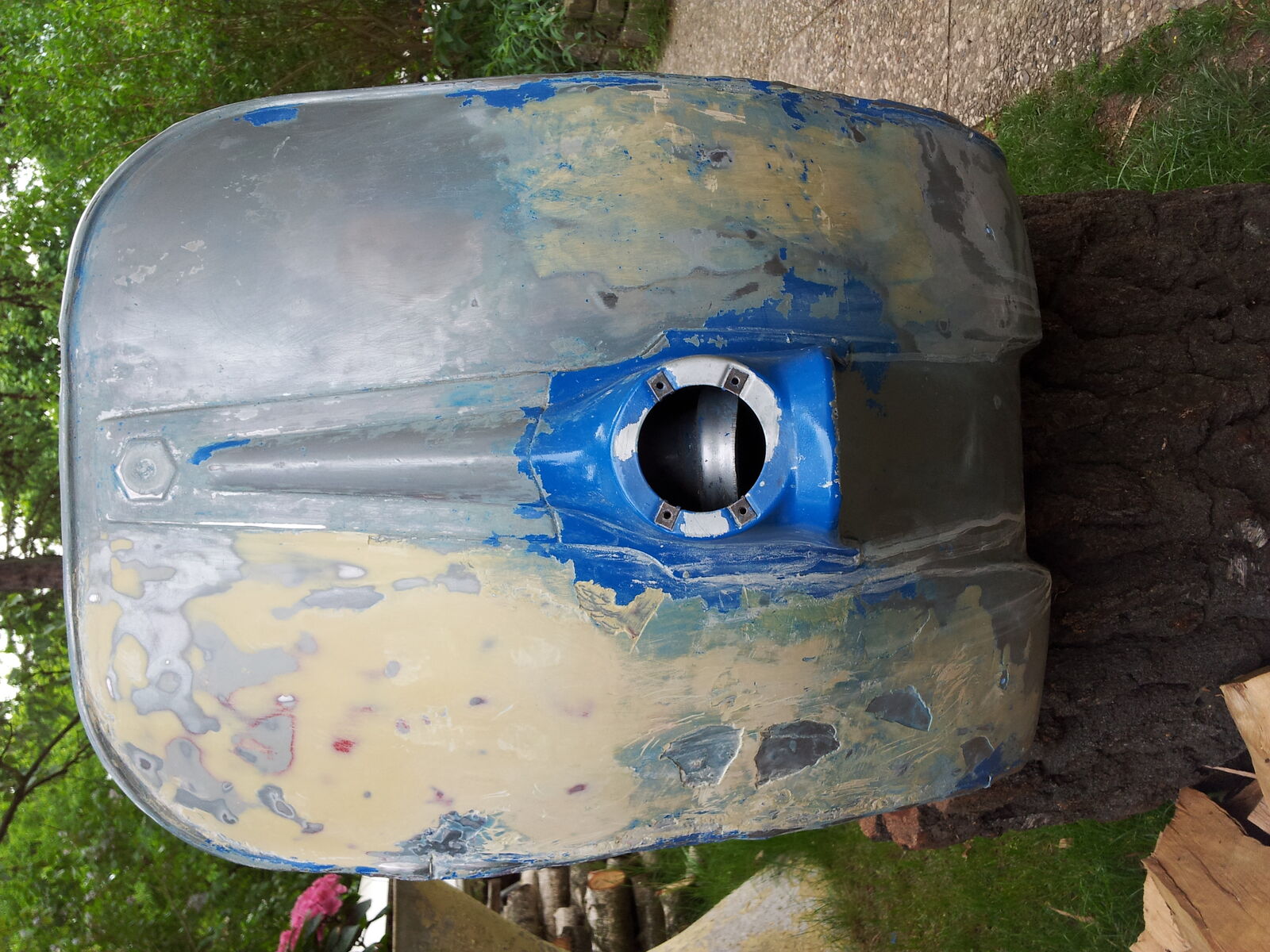

    So der Rahmen ist jetzt freigelegt bzw. fast freigelegt. An manchen Stellen wurde mit fast dem gleichen Silberton nachlackiert/überlackiert.
    Find ich jetzt nicht so schlimm ppasst zum Gesamtbild und es ist ja eh nicht mehr so viel Lack da. Wenn ich das jetzt noch runterhole wer weiß wieviel dann noch übrig bleibt. Von daher lass ich es so.
    Aber seht selbst.
    Als nächstes werde ich das Beinschild zurechtdengeln/ biegen, dann den Riß am Beiinschild und kleine Risse unten an der linken Back schweißen / schweißen lassen. Dann ein bisschen Polieren und mit Wachs versiegeln und dann Owatrol für das Radhaus Motorraum Unterboden und blancke Stellen verwenden. Der Hohlraum sieht auf dem Foto doch relativ rostig aus.. Einfach Fluid Film reim oder vorher noch Rost entfernen?

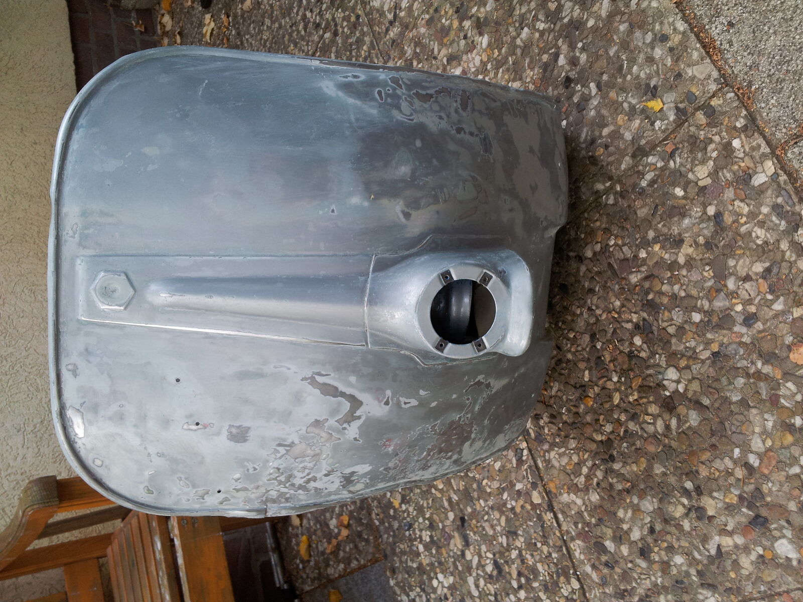

    ein paar Fragen an euch hätt ich noch:
    1. Kommt an den Unterboden in die Hintere linke Ecke auch so eine Verstärkung wie auf der rechten? (Bilder Beitrag 13)
    2. Welche der beiden Sitzbankgestelle war original auf meiner 50L?
    3. Muss ich bei der Felge den Rost noch weiter entfernen? Wenn nein wie konserviere ich den Rost am besten?
    Danke schonmal für die Antworten :)

    • October 29, 2012 at 16:42
    Zu den Felgen, ja, da muss noch mehr weg, vor allem in dem Spalt / Naht wo sich die Hälften treffen, denn sonst klemmst du dir da den Schlauch ein.
    Man kann sich aber auch streiten ob man sowas noch fahren kann, ich fahre ähnliche auf meiner Fuffie, konserviert habe ich das Ganze mit Rostumwandler der einen Klarlack beinhaltet, hält jetzt schon 4 Jahre. (von Obi)

    • November 12, 2012 at 18:44
    Die Felgen werde ich noch mit der Drahtflex etwas abschleifen und dann einfach Fertan drauf fertig.
    Die Risse sind alle geschweißt und die Beulen sind raus.
    Als nächstes kommt der Holraum und die Versiegelung des Rahmens an die Reihe. Der plan ist den Holraum mit Fertan zu behandeln und dann Fluid Film. Für den Lack ine Teflonversiegelung und das blanke Blech mit Owatrol.
    Kann ich das Owatrol auch für Motorraum und das Radhaus verwenden oder sollte ich da etwas anderes verwenden?
    Vielen Dank schonmal
    Joachim
