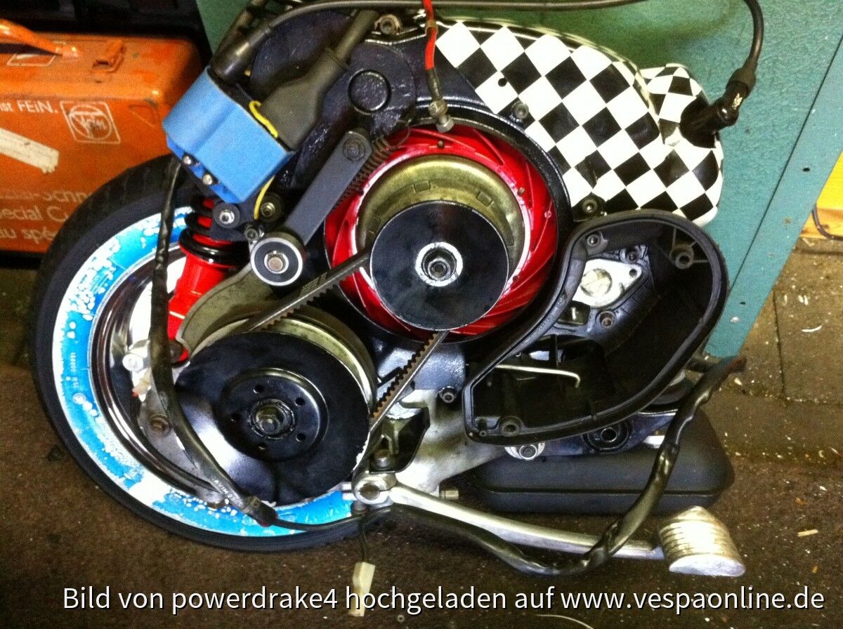

Wo ist das Problem, auf die Seite legen,Rad ab, Kulu Zug aushaken, Deckel runter und nachzählen! Denke das dauert 10 Minuten wenn du langsam zählst...

Wird chromatiert, phospatiert und gespült, dann Pulver drauf und im Ofen verflüssigt! Optik ist ganz nett, ist mir aber zu geleckt und geht scheiße wieder runter...
