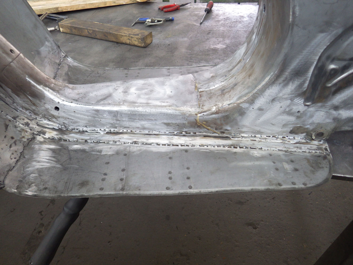

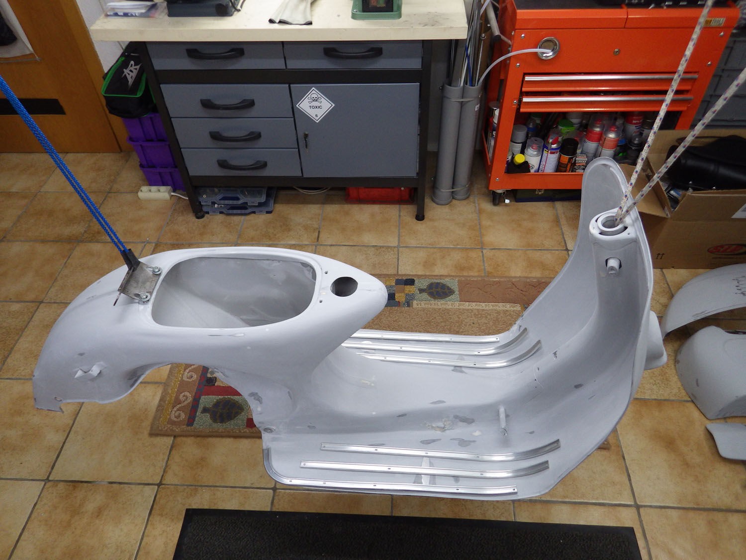

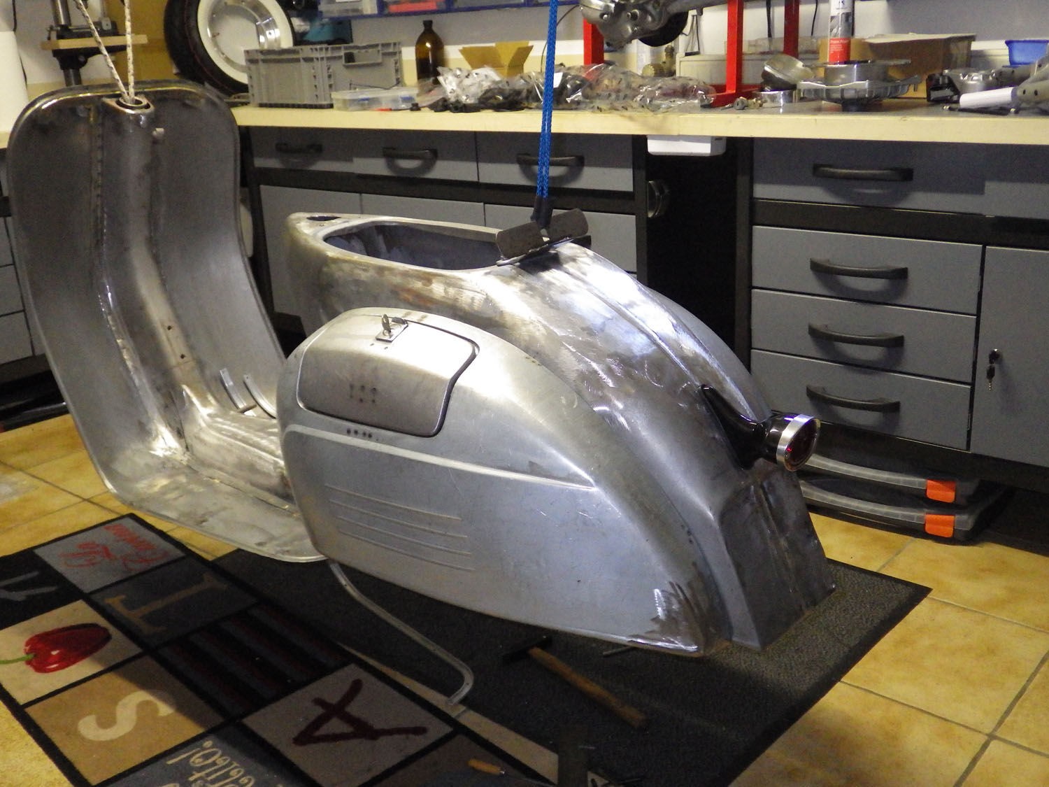

    Naja, die Vespa war beim Schweißen, da ich das leider noch nicht selbst machen kann! Ich habe plus Teile richtig viel Geld dafür hinlegen müssen. Wenn ich es hochrechne, dann wäre Wegwerfen besser gewesen.
    Aber bereits Schnee von gestern. Allerdings mit einem Wehmutstropfen. Nach dem Schweißen hat alles recht ordentlich ausgesehen, bis auf das Bodenblech, das vollkommen verzogen war. Wellen von über einem Zentimeter. Da hilft kein Zinn oder Spachtelmasse!!!
    Nachdem mir die Arbeit eh nicht zusagte hab ich mich mal auf das Bodenblech gestellt, denn das sollte es ja aushalten ohne abzubrechen. Und genau das hat es dann gemacht, ein Plong und die Schweißpunkte (Hartlot!!!) brachen alle nacheinander und ich stand auf dem Boden!!! :cursing::evil: Geile Arbeit, kann ich nur empfehlen. Das Blech war nicht mehr zu retten, weshalb ich es im vorderen Bereich wieder abflexte um ein Bodenblech mit Querstreben (wieder gekauft) anschweißen zu lassen. Da der Rahmentunnel bereits schei... aussah entschied ich mich zur Radikal-Befestigung. Der Schweißer (ein anderer) trennte den maroden Winkel des Tunnels ab, setzte einen neuen dran und verschweißte brutal das Bodenblech. Sah bescheiden aus, war aber stabil - allerdings war die Auflagekante des Originals nicht mehr zu sehen.
    Jetzt wegwerfen??? ?(
    Nein, denn bereits viel zu viel Geld investiert!
    Also die bescheidene Kante mit Epoxydharz aufgefüllt und mit Matten überzogen und wie ich dann auch schon dabei war hab ich alle geflickten Teile auch noch mit einer Matte verstärkt. Das Endresultat nach dem Lackieren sieht aber richtig gut aus - so total clean geworden - die Kanten zwar noch da, aber sauber abgerundet. Wie gesagt wird eh nicht mehr original!

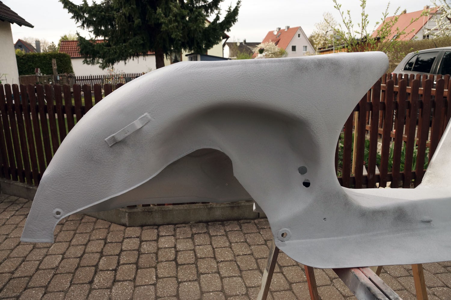

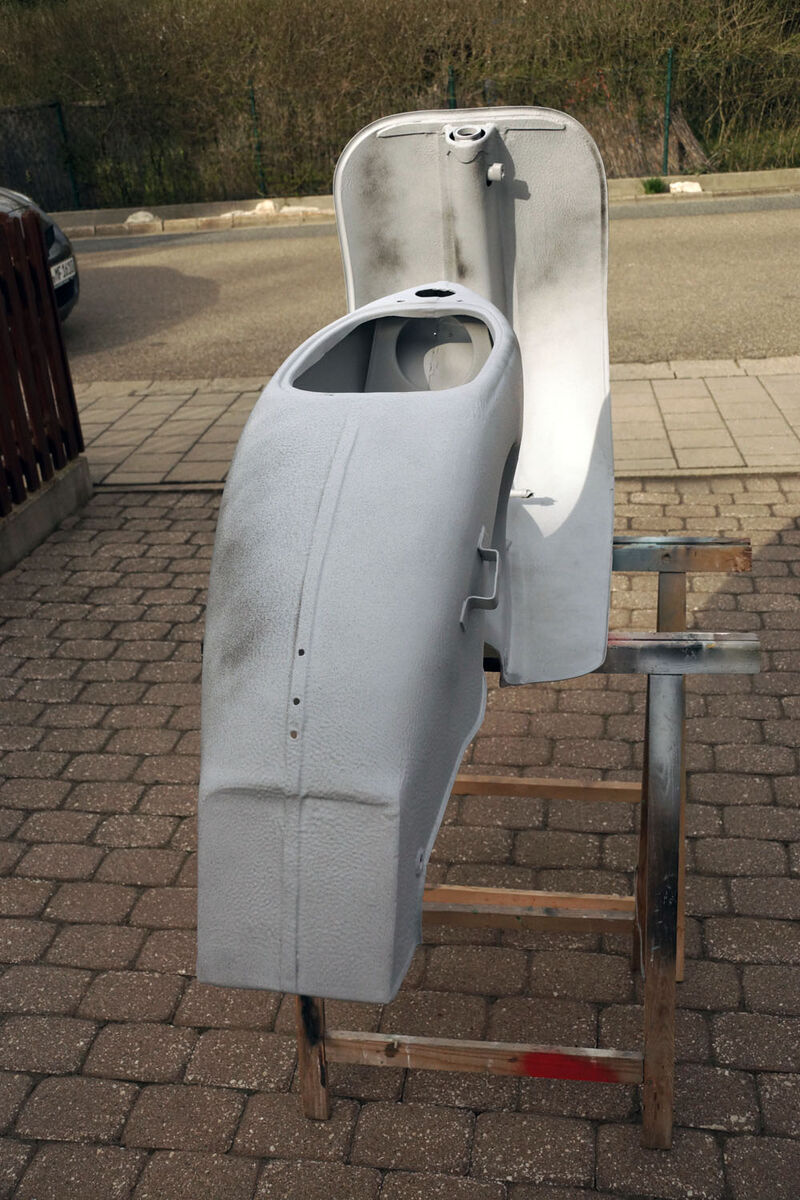

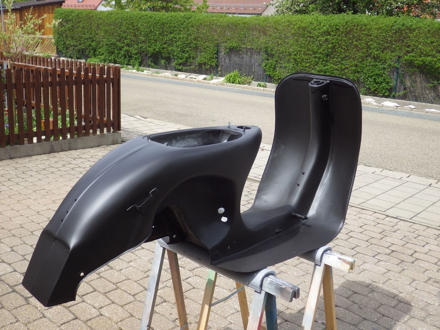

    So ging's weiter - den ganzen Roller mit Spritzspachtel lackiert, die Oberfläche verlangte wieder mal danach, und wenn schon clean, dann richtig.
    Aber um Gottes Willen, die Grundierung hat ja die totale Orangenhaut - kann der Lackierer sein Handwerk nicht? :+3
    Es soll so aussehen, denn die Spachtel wird so gut wie komplett wieder heruntergeschliffen!
    Und das ist das magische Wort: Schleifen, schleifen, schleifen und nochmals schleifen.
    Das Resultat konnte sich allerdings sehen lassen - spiegelglatt!!!!!! Und wieder einige Kilo leichter!
    Duch die Spritzspachtel erspart man sich das hundertmalige neue Spachtenl! Ich finds gut, im Forum wurde ich deswegen aber schon gerügt.... :rolleyes::rolleyes::rolleyes::rolleyes::rolleyes:

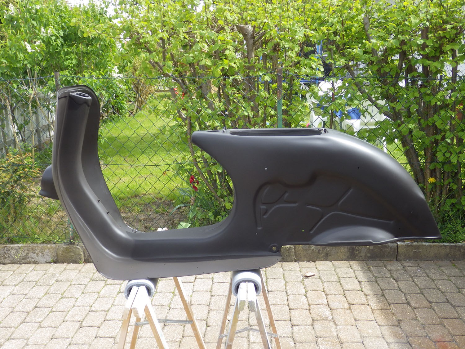

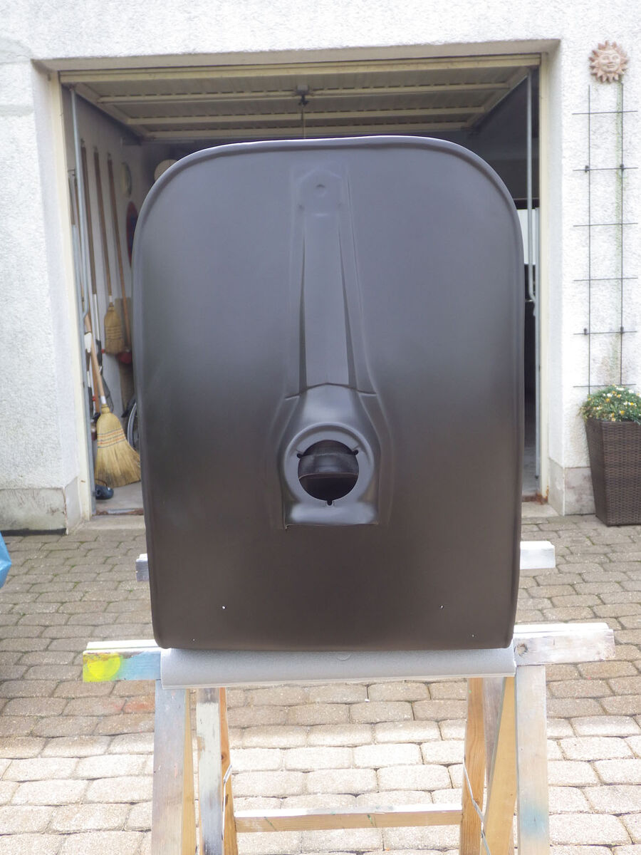

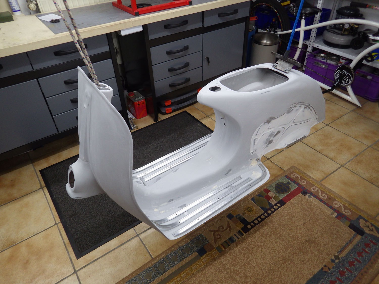

    Will Diskussion nicht erneut beginnen, aber mal ne Frage, was wiegt Ihr alle, weil es so darum geht, dass die Vespa ja kein Gramm schwerer werden darf. Ich denke alle so um die 60-70kg. :rolleyes:
    In meinem Fall trifft das leider nicht zu, um das Mehrgewicht auszugleichen werde ich halt in Zukunft 1 kg abnehmen müssen.... Ach ich trink einfach ein Bier weniger ist dann schon ein halbes kg.... :D:D
    Aber stimmt schon, zu schwer sollten sie auch nicht werden, im Fall der hier vorgestellten Sprint spielt das aber mittlerweile eine untergeordnete Rolle, sie musste einfach absolut glatt werden und mit den ganzen Matten, Nähten etc. war das nicht so einfach!
    Hier mal ein paar Bilder mit der abschließenden Grundierung, die auch noch geschliffen werden muß.

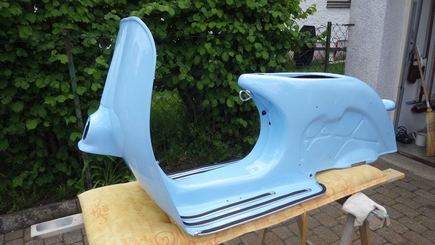

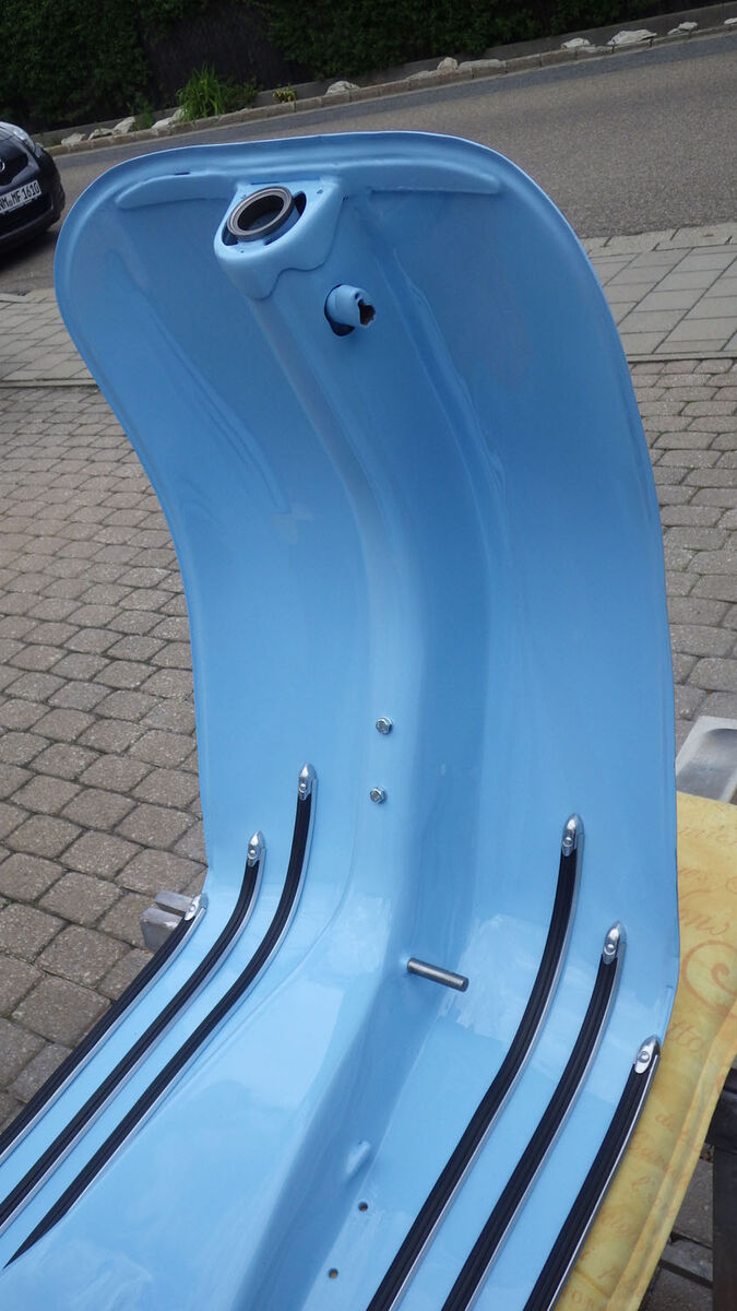

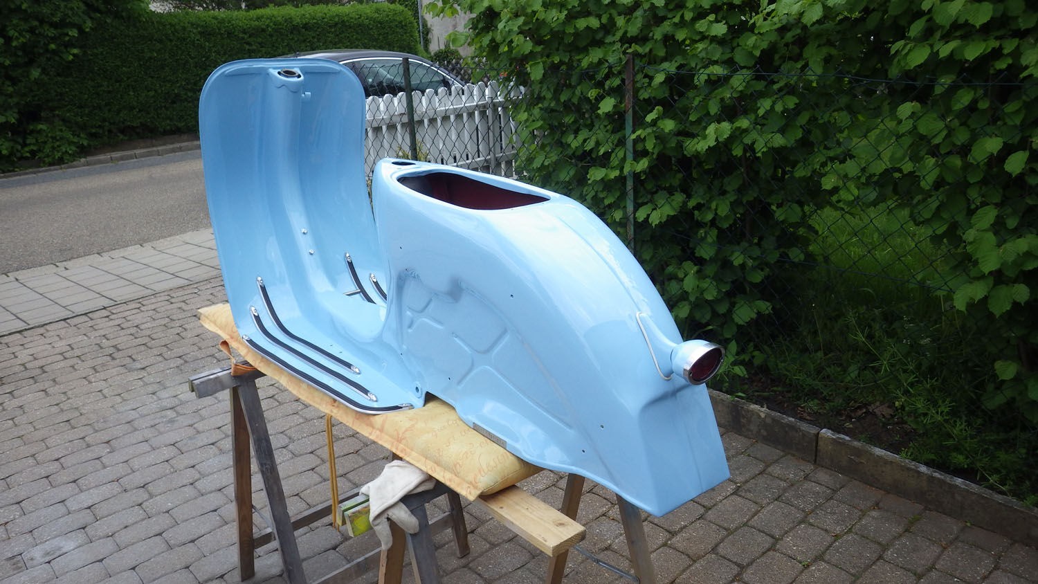

    Der Lohn der vielen Arbeit! Sprint ist lackiert und sieht, aus meiner Sicht sogar recht gut aus. Baby-blau! absolut keine Vespa-Farbe - wirkt aber im Gesamtbild sehr gut! Trittleisten waren schnell montiert und auch der megawichtige Gepäckhaken! :D

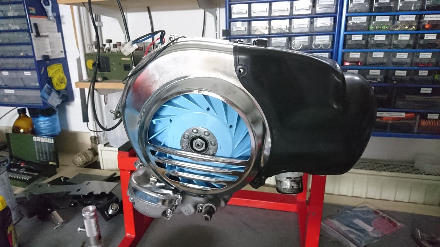

    Ach ja und das Lüfterrad gab natürlich in der gleichen Farbe.
