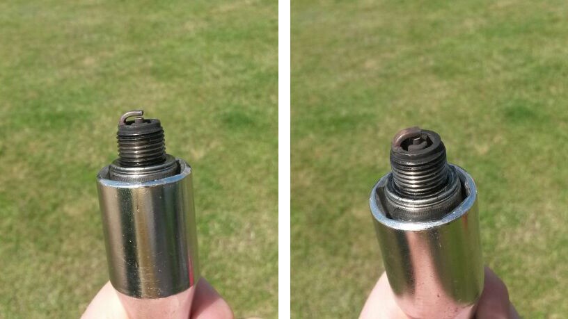

    Hatte am Wochenende Zeit die Reuse etwas auszufahren.
    Habe die Gelegenheit genutzt und mal die Bedüsung der HD geändert.
    Wie bereits geschrieben fahre ich einen DR 75 Formula mit einem entdrosselten Sito+.
    Zu Beginn hatte ich eine 74er HD, mit der die Vespa jedoch gar nicht aus dem Quark kam.
    Hab zum Test eine 68er verbaut, die im Vergleich viel besser war.
    Am Wochenende habe ich die 70er getestet. Bin mit dieser soweit auch ganz zufrieden.
    Im Anhang könnt ihr das Kerzenbild mit der verbauten 70er HD sehen.
    Ist das das gewünschte und ideale Rehbraun?
    Ich weiß auch, dass ich euch nicht nach der idealen HD für meine Vespa fragen kann, da es letztendlich von Roller zu Roller anders ist, dennoch wundert es mich, dass bei mir die Bedüsung relativ klein ist.
    Habe mir hier viele Beiträge zu diesem Thema durchgelesen und meist eine Verwendung einer 74er HD aufwärts, teilweise 80er (bei gleichem Set-Up) vorgefunden.
    Ist die Differenz noch im Rahmen oder ist es empfehlenswert etwas hoch zudüsen?
    Gruß Mike
