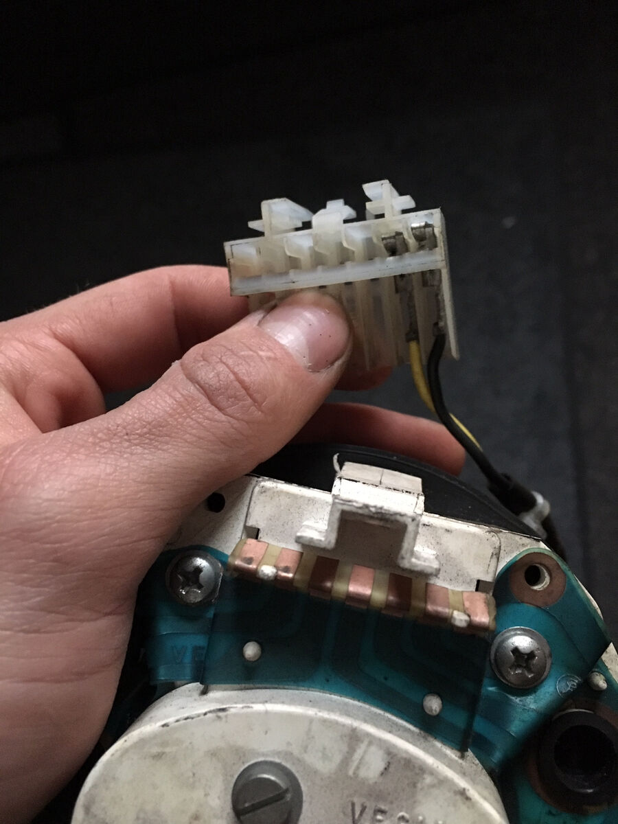

  • Pk 50 XL Tachobeleuchtung funktioniert nicht mehr
    • Chris22
    • January 15, 2019 at 14:50
    Ist der richtige, hab ich genauso. Keine Blinker, keine Tankanzeige.
    • Chris22
    • January 15, 2019 at 13:19
    Zitat von VespaToto
    Vielen Dank. Meine nächste Frage wäre nun, wo ich denn hier ein Kabel reinstecken soll?
    Da kommt ein Stecker auf die Kontakte.

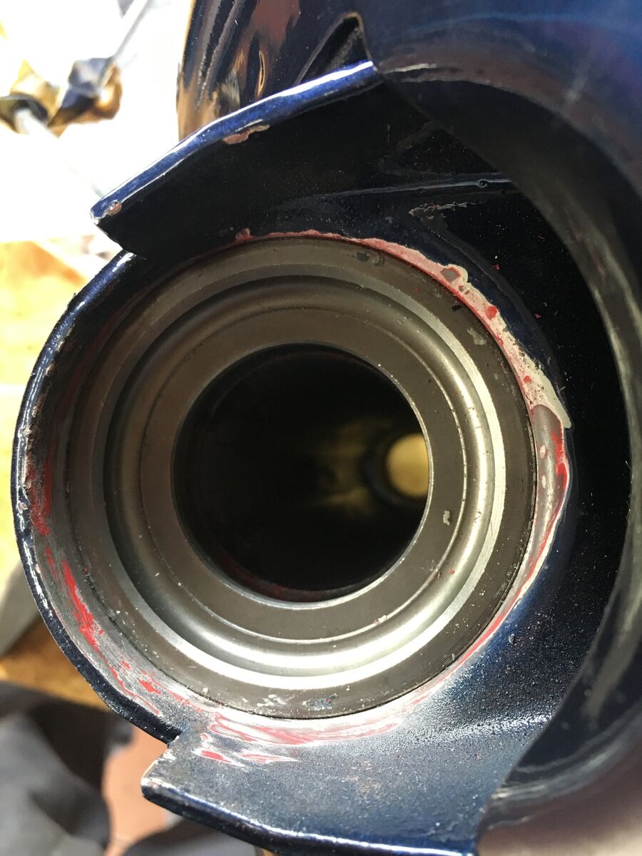

    Habe allerdings nun das nächste Problem.. Die untere Lagerschale des Steuerrohrs liegt bündig an und wurde auch mit ner Gewindestange eingezogen, aber ich kann sie nach oben hin (Vespa steht auf dem Kopf, also müsste es eigentlich nach unten hin heißen..) leicht hochziehen sowie im Lagersitz drehen .. :| Das ist nicht richtig so, oder? ^^
