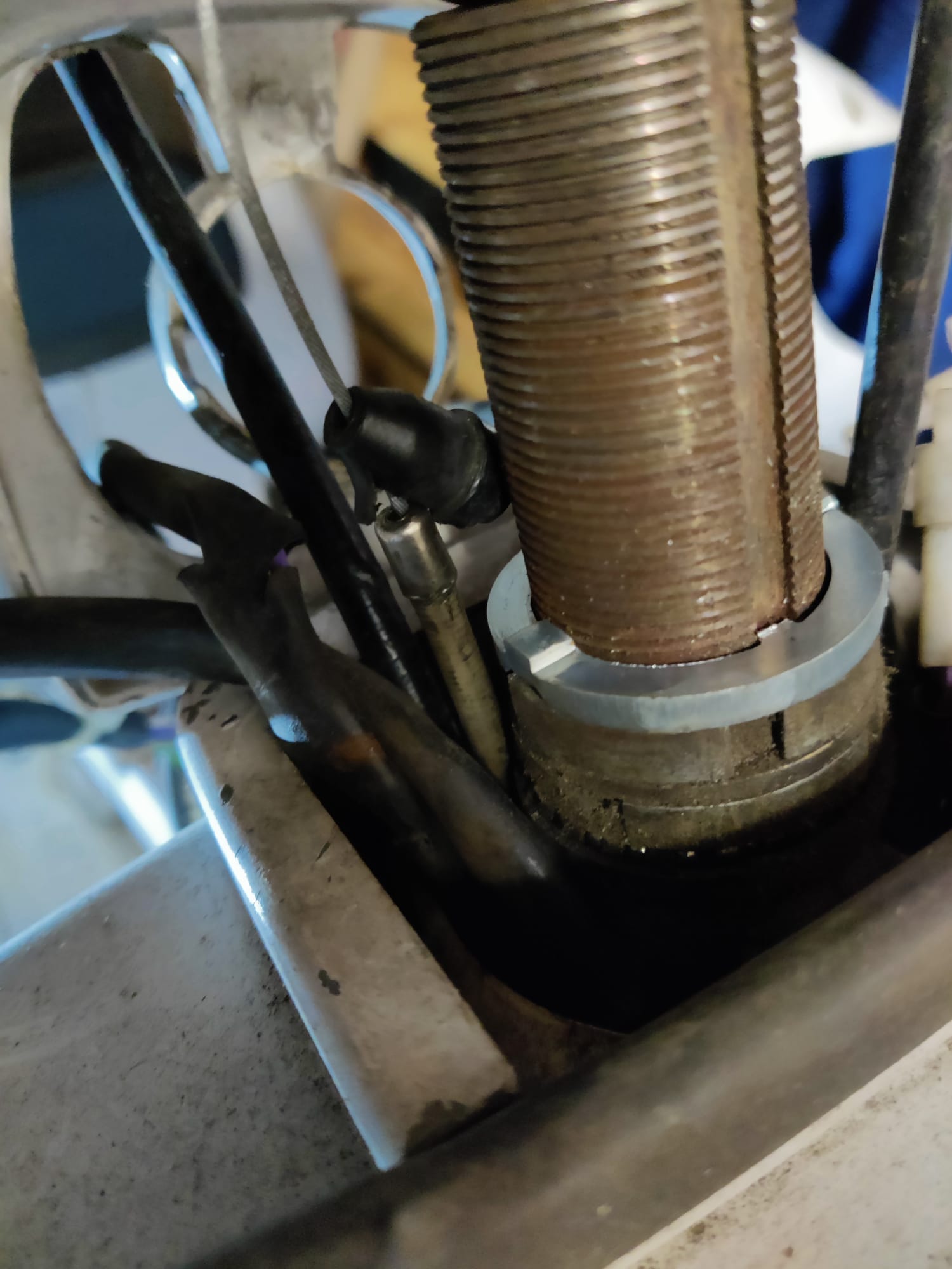

    Der Gaszug ist nach wie vor nicht freigängig, weshalb ich sie nur im Standgas hab laufen lassen, aber nachdem ich bissel Benzin in den Tank und Zweitakt-Öl in den Öltank gegeben hat, ist sie nach kurzer Zeit direkt angesprungen.
    Der Gaszug hat am Eingang in die schwarze Box auf der Unterseite des Motors Spliss....daher muss der definitiv getauscht werden. Hat da jemand zufällig n direkten Link dazu?
    Aus- und Einbau sollten nach erster Recherche hier im Forum nicht all zu kompliziert sein.

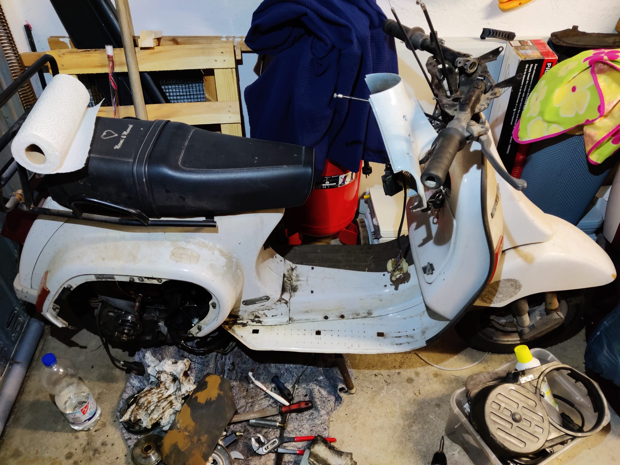

    Und zack, sind zwei Monate vergangen..
    Wirklich viel hab ich in dieser Zeit nicht geschafft, da sich meine Frau ein Band am Sprunggelenk abgerissen hat und ich daher die Kids und alles andere full-time gemanagt habe.
    Aber ich hab immerhin ein paar Ersatzteile geordert und am vergangenen Wochenende verbaut.
    Über Kleinanzeigen hab ich die Fliehkraftkupplung komplett (Kupplungsglocke, Kupplung, innere & äußere Riemenscheibe) und ne Bremstrommel für's Hinterrad für 80 Euro bekommen, was glaub ein ganz guter Deal war.

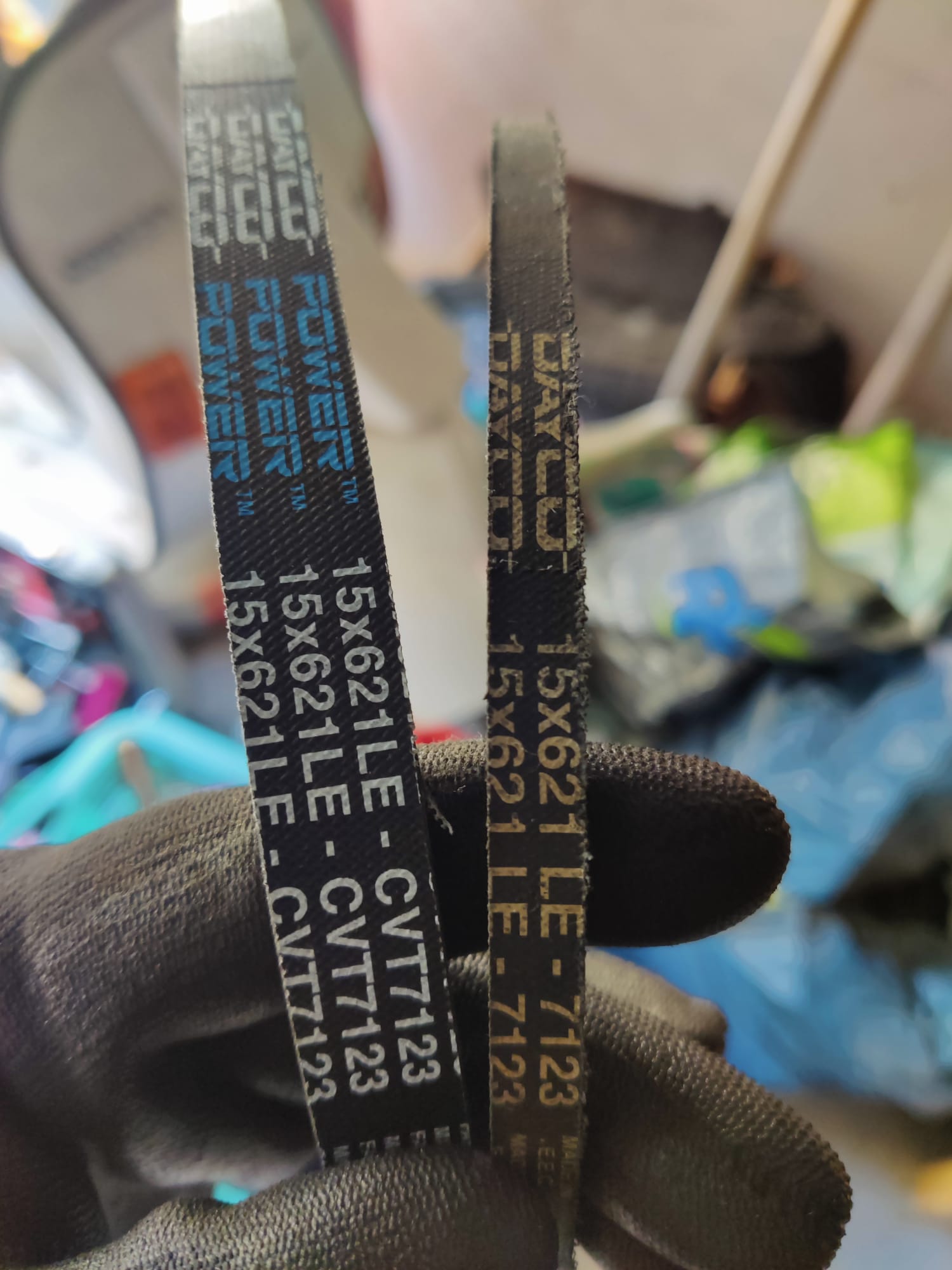

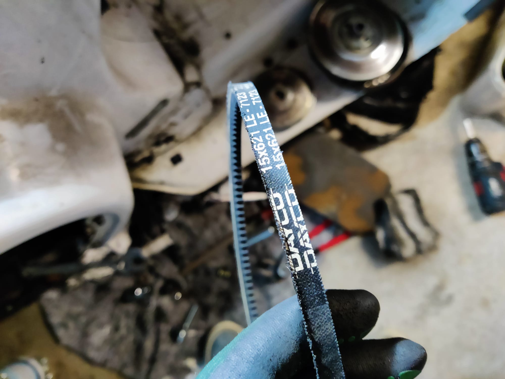

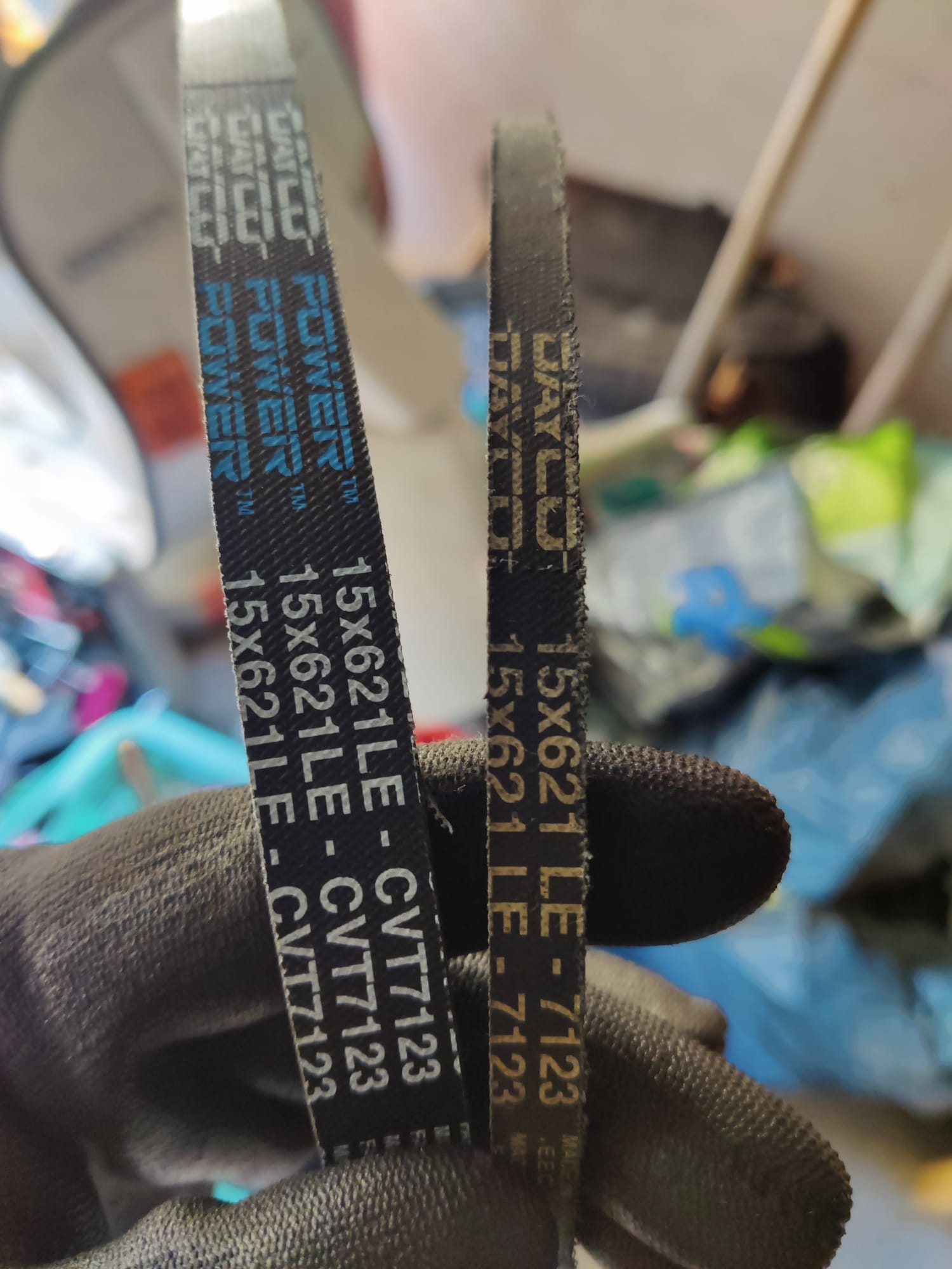

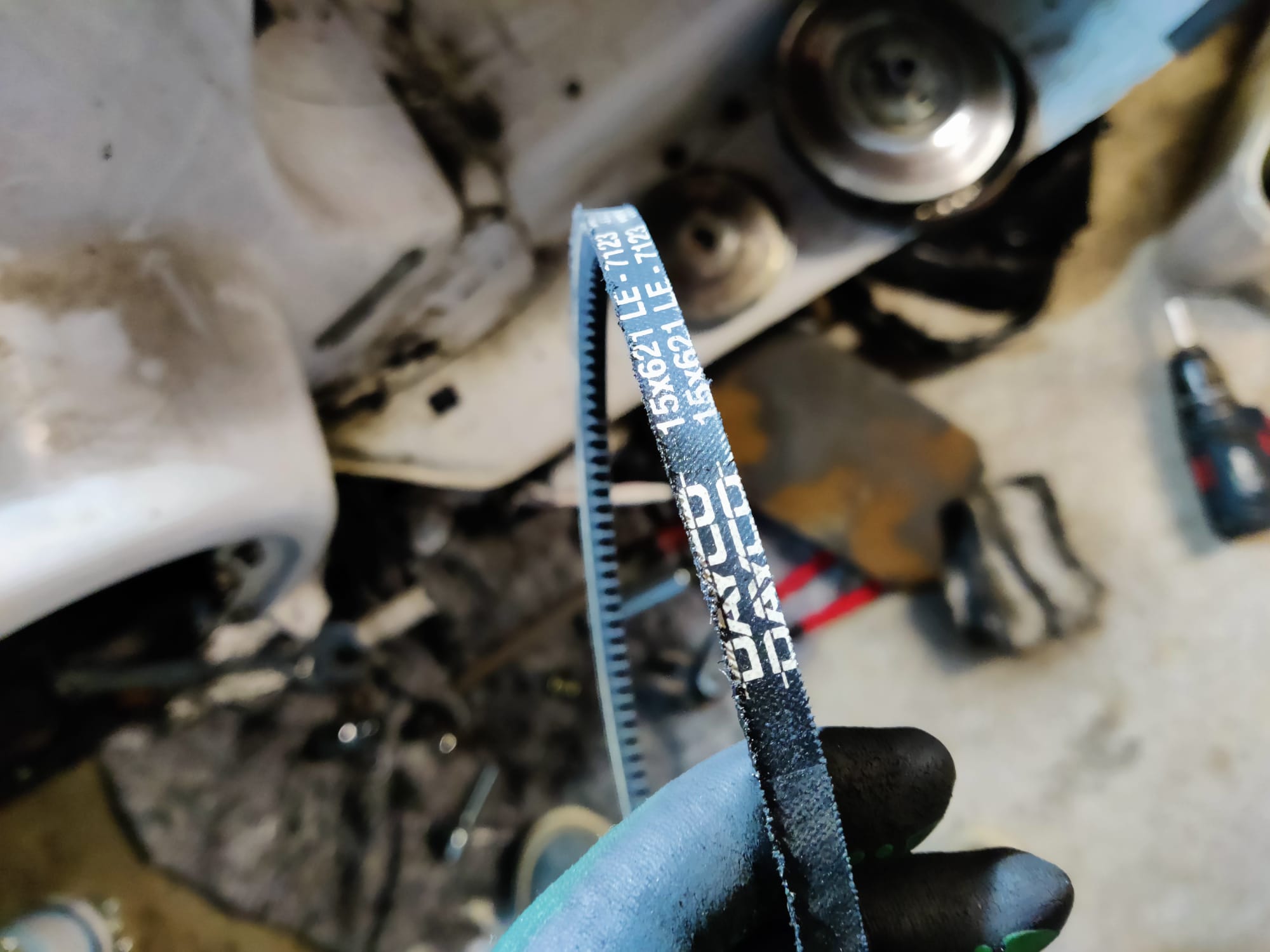

    Außerdem hab ich mir n neuen Keilriemen bestellt, da der Alte "ein wenig" abgenutzt war. Jetzt weiß ich auch, warum die Vespa damals nicht mehr so richtig gezogen hat :-4
    Hab daher alles ordentlich gereinigt, die Vario und den Lenker wieder zusammengebaut und die Tage werde ich dann mal wieder Benzin einfüllen.
    Beim Zusammenbau hab ich festgestellt, dass der Gaszug wohl nicht so richtig freigängig ist, da muss ich nochmal schauen, ob sich irgendwo was verhakt hat.

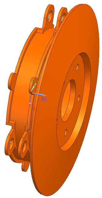

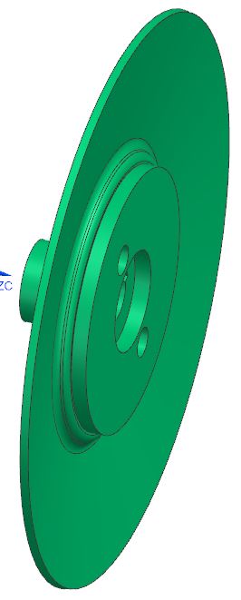

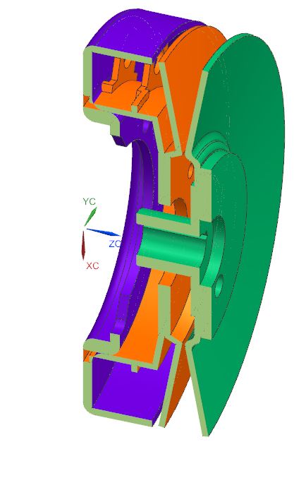

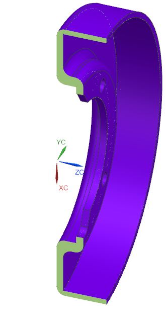

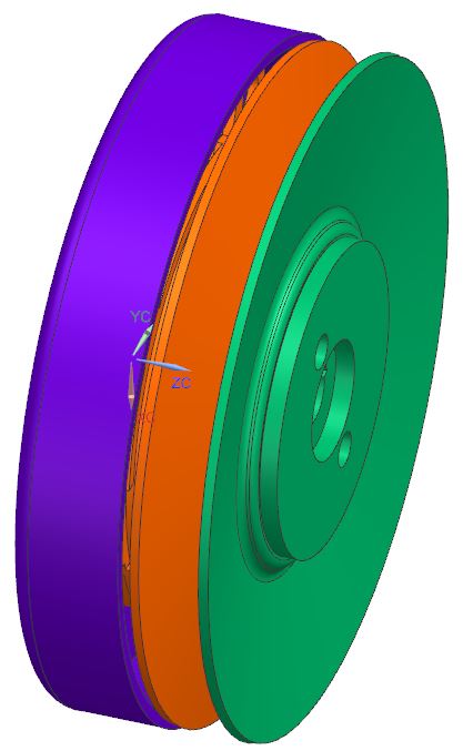

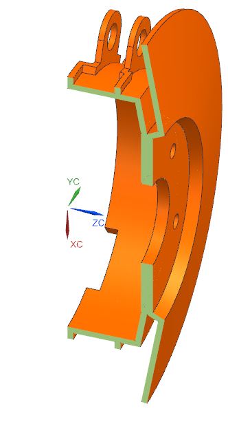

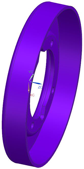

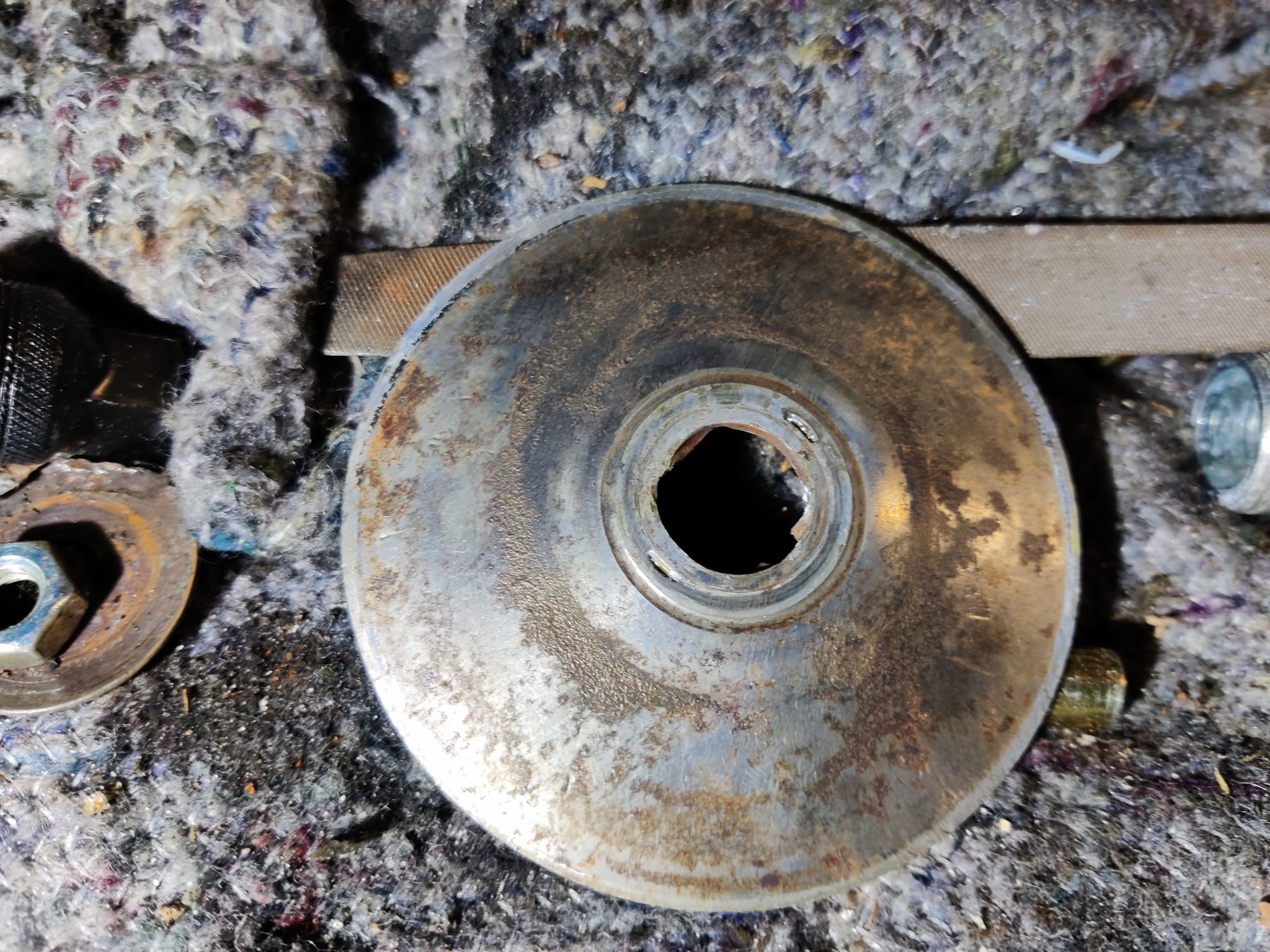

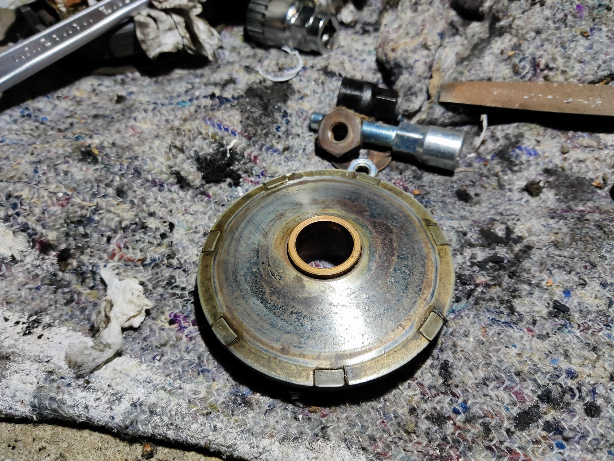

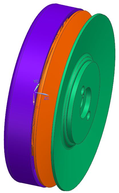

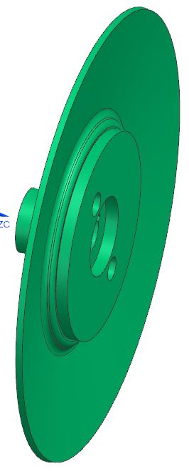

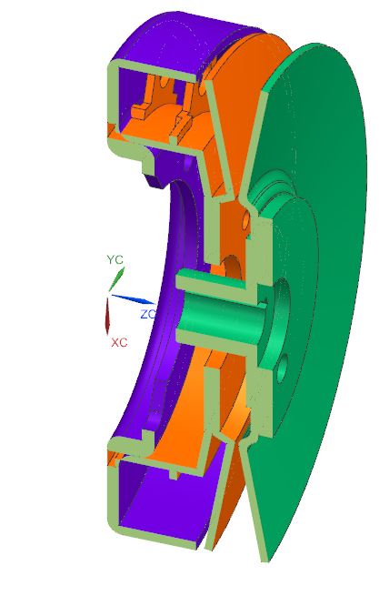

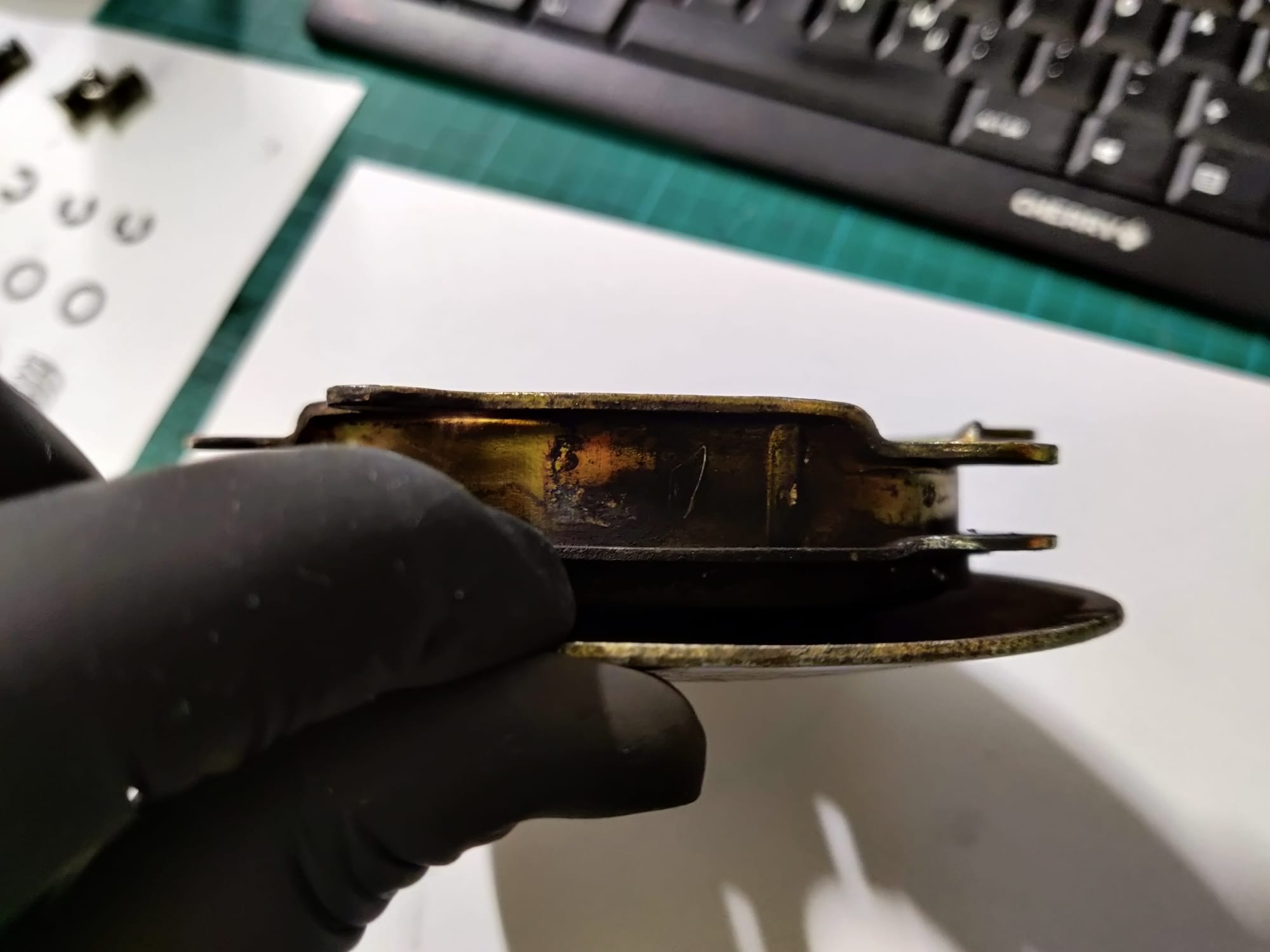

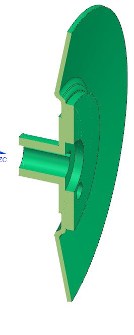

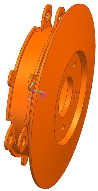

    Da ich meine gesamte Variomatik von Grund auf reinigen und überholen muss, habe ich mir einfach mal die Mühe gemacht und Teile der Fliehkraftkupplung ins CAD übertragen.
    Da die Reibbeläge meiner Fliehkraftkupplung fast runter sind und die Reibfläche im Kupplungskorb auch an der Verschleißgrenze ist, habe ich einfach mal damit angefangen.
    War zum einen ganz interessant, zum anderen hat man mit einem 3D Modell doch evtl. die Möglichkeit, einzelne Komponenten nachfertigen zu lassen.
    Da es heutzutage unzählige Online-Services gibt, bei denen man gedrehte, gefräste, gedruckte, etc. Teile in Auftrag geben kann, ist das ggf. eine Möglichkeit, doch noch an Teile zu kommen.
    Die Fragen bzgl. Kosten, Wirtschaftlichkeit, ggf. notwendige Zulassungen, möchte ich an dieser Stelle zwar nicht unterschlagen, stehen aber auch nicht im Fokus.
    Im Anhang ein paar Bilder. Noch ist der Detaillierungsgrad nicht ausreichend (meiner Meinung nach) und die von mir händisch genommenen Maße muss ich noch mit unserem 3D Scanner auf Arbeit gegenprüfen.
    Falls wer Interesse an Step-Files hat, gerne PN an mich.

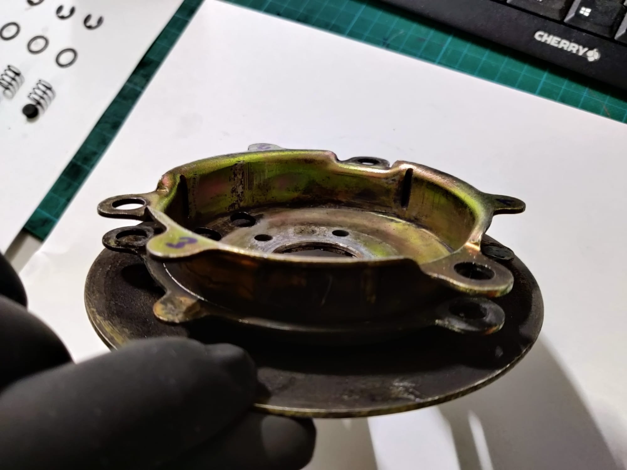

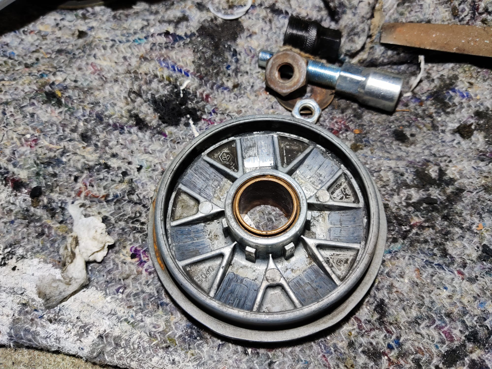

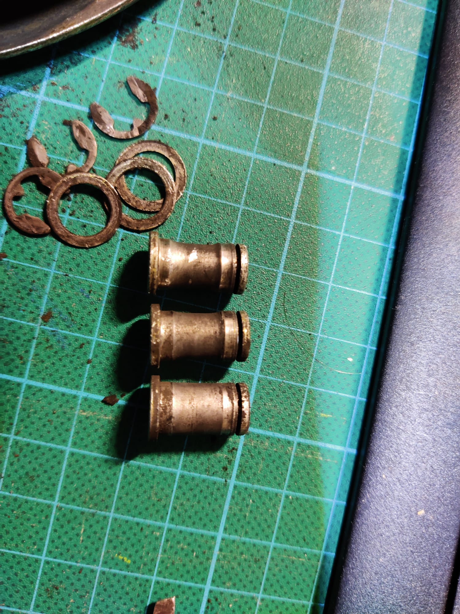

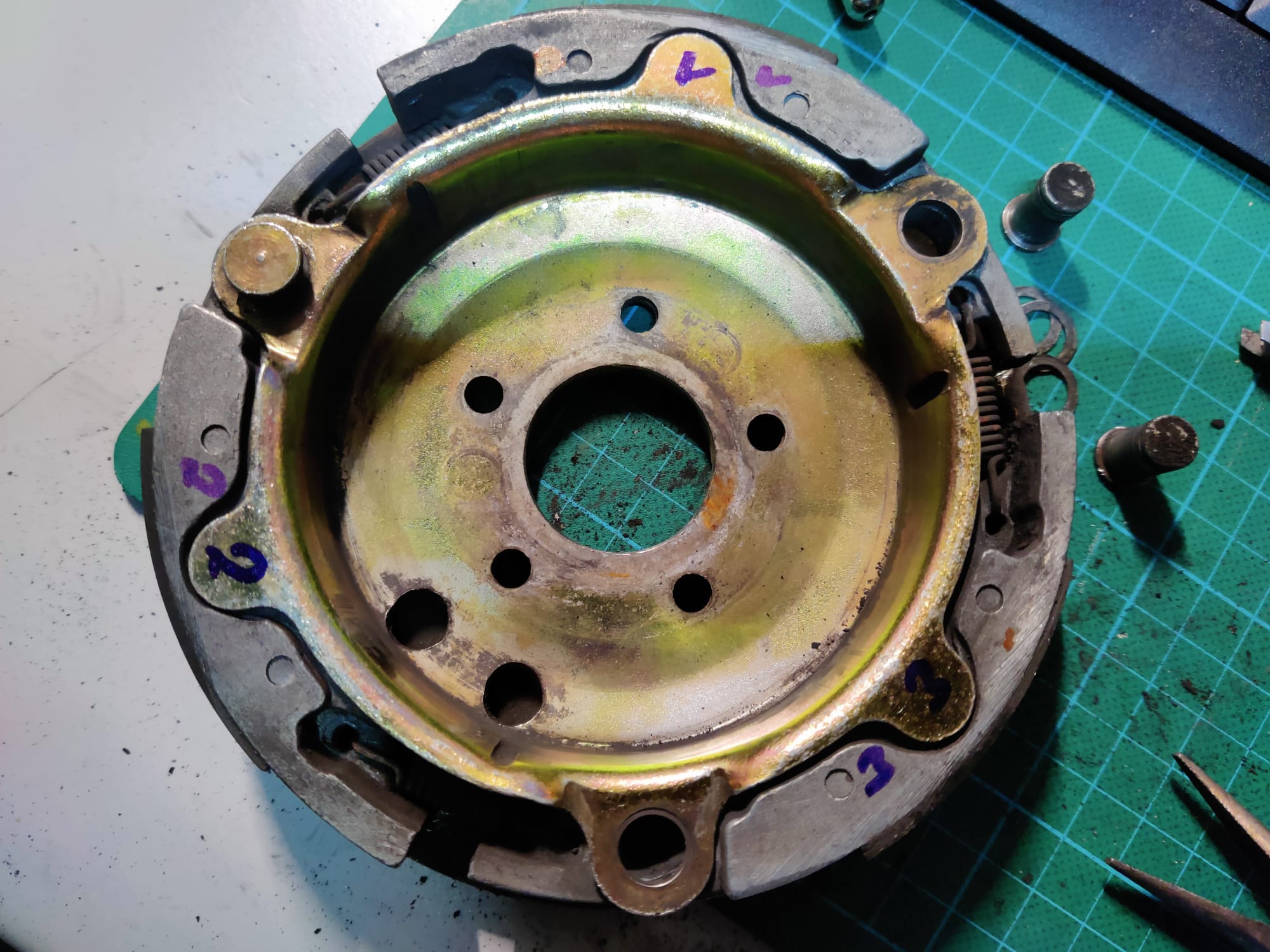

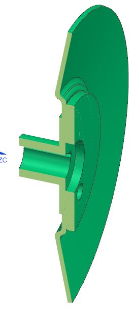

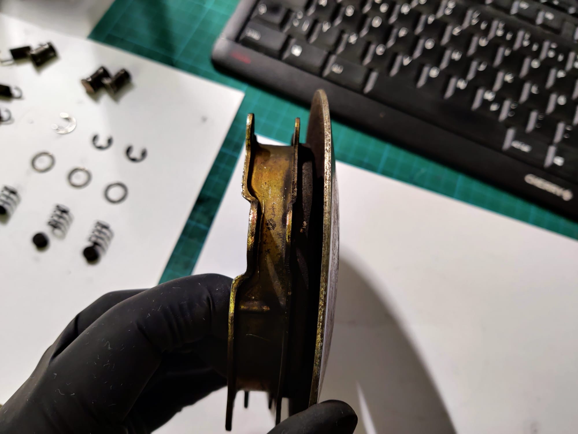

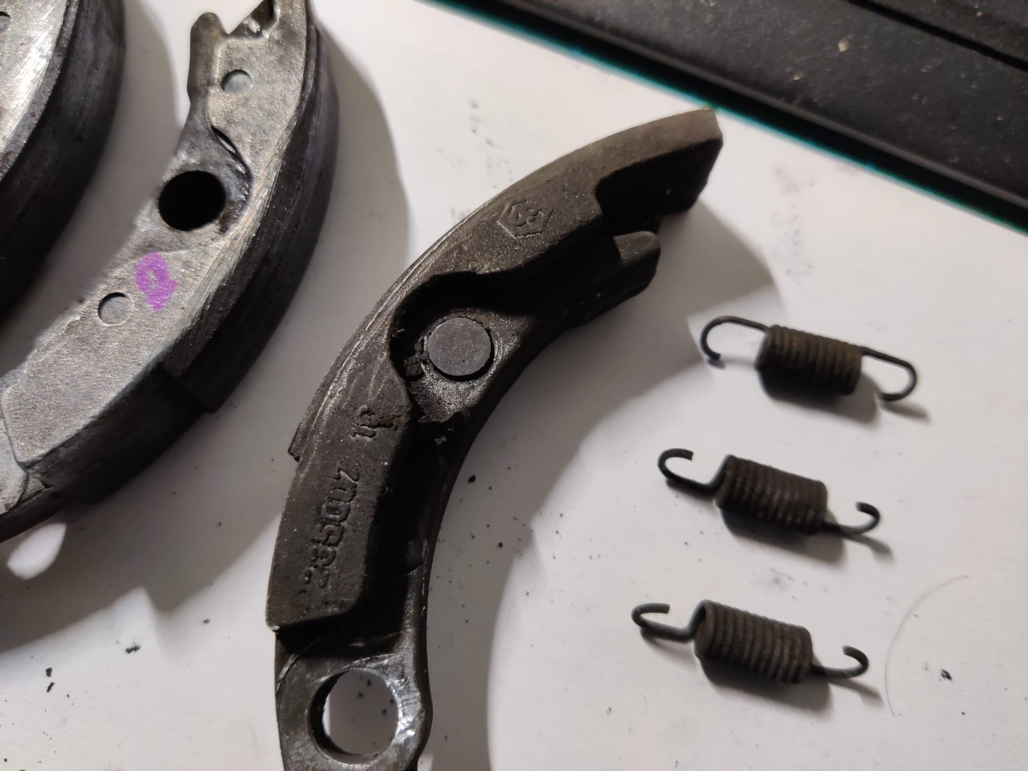

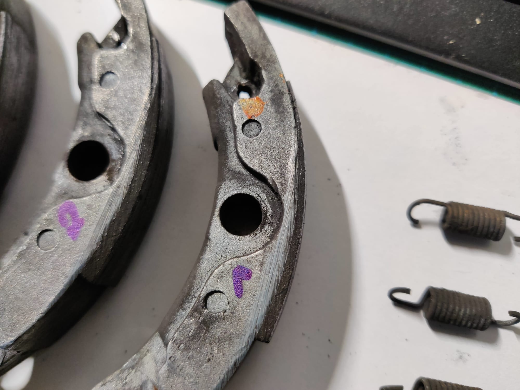

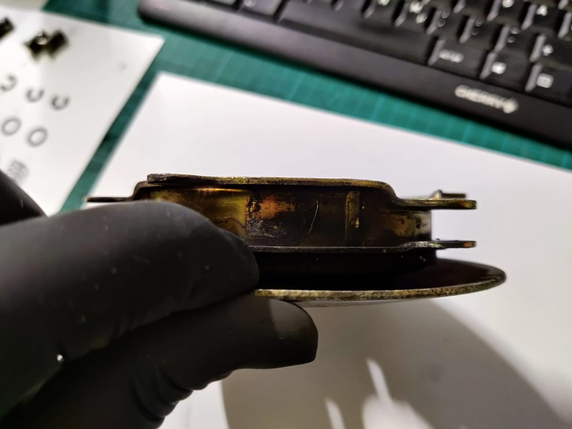

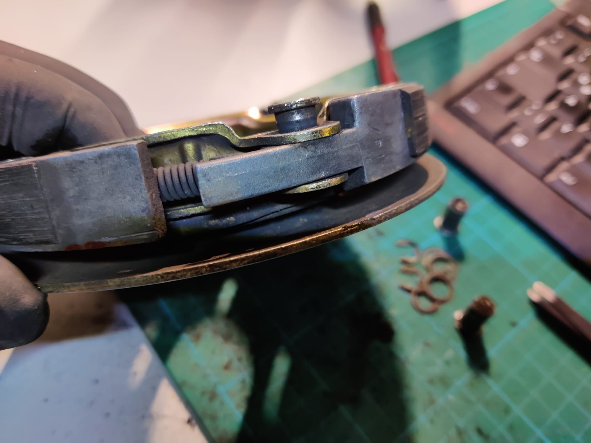

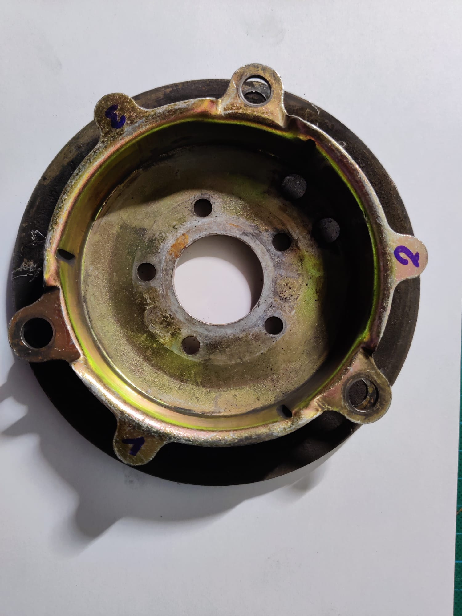

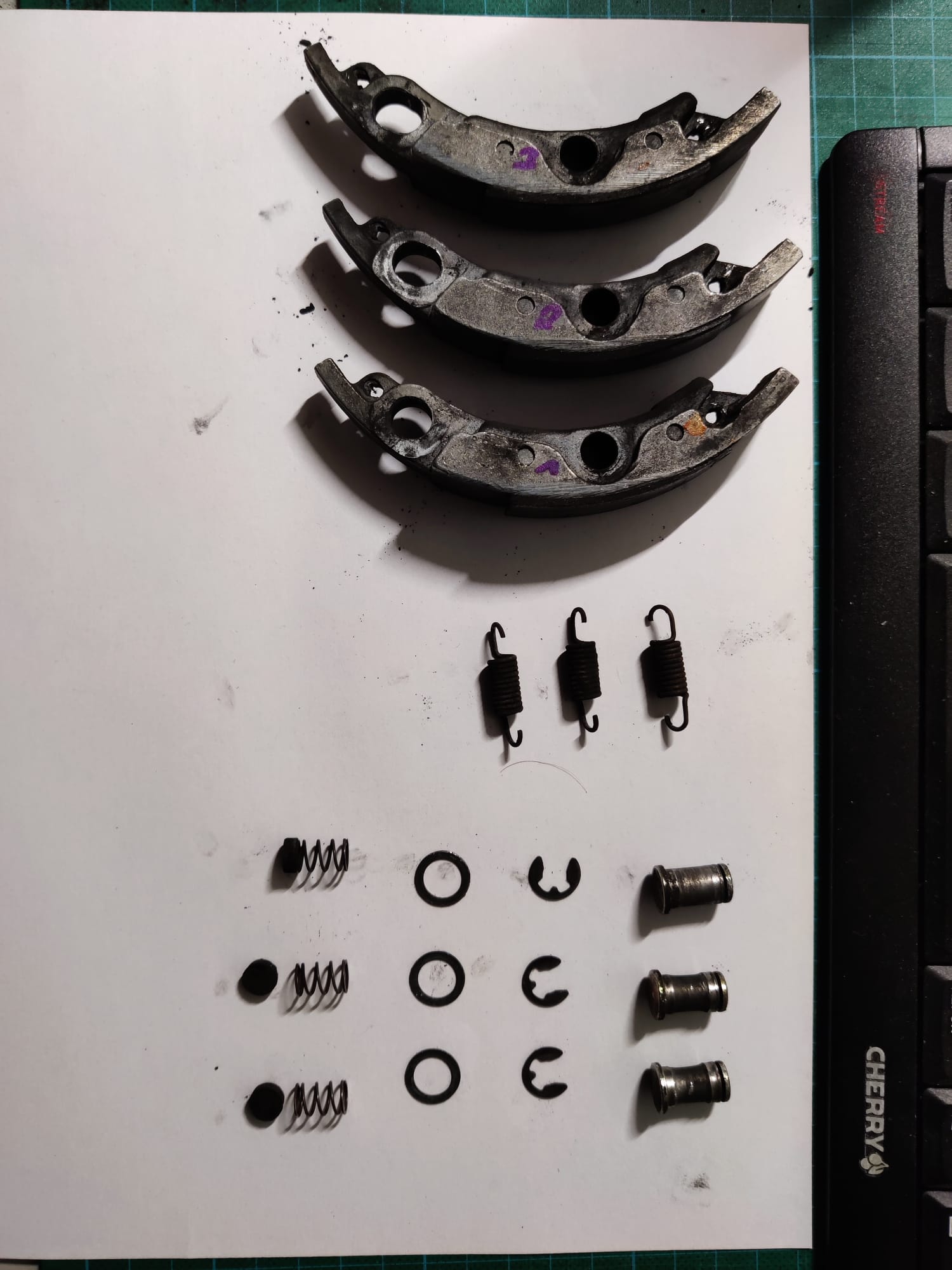

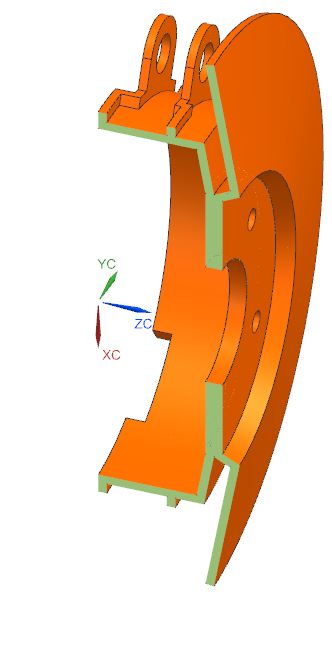

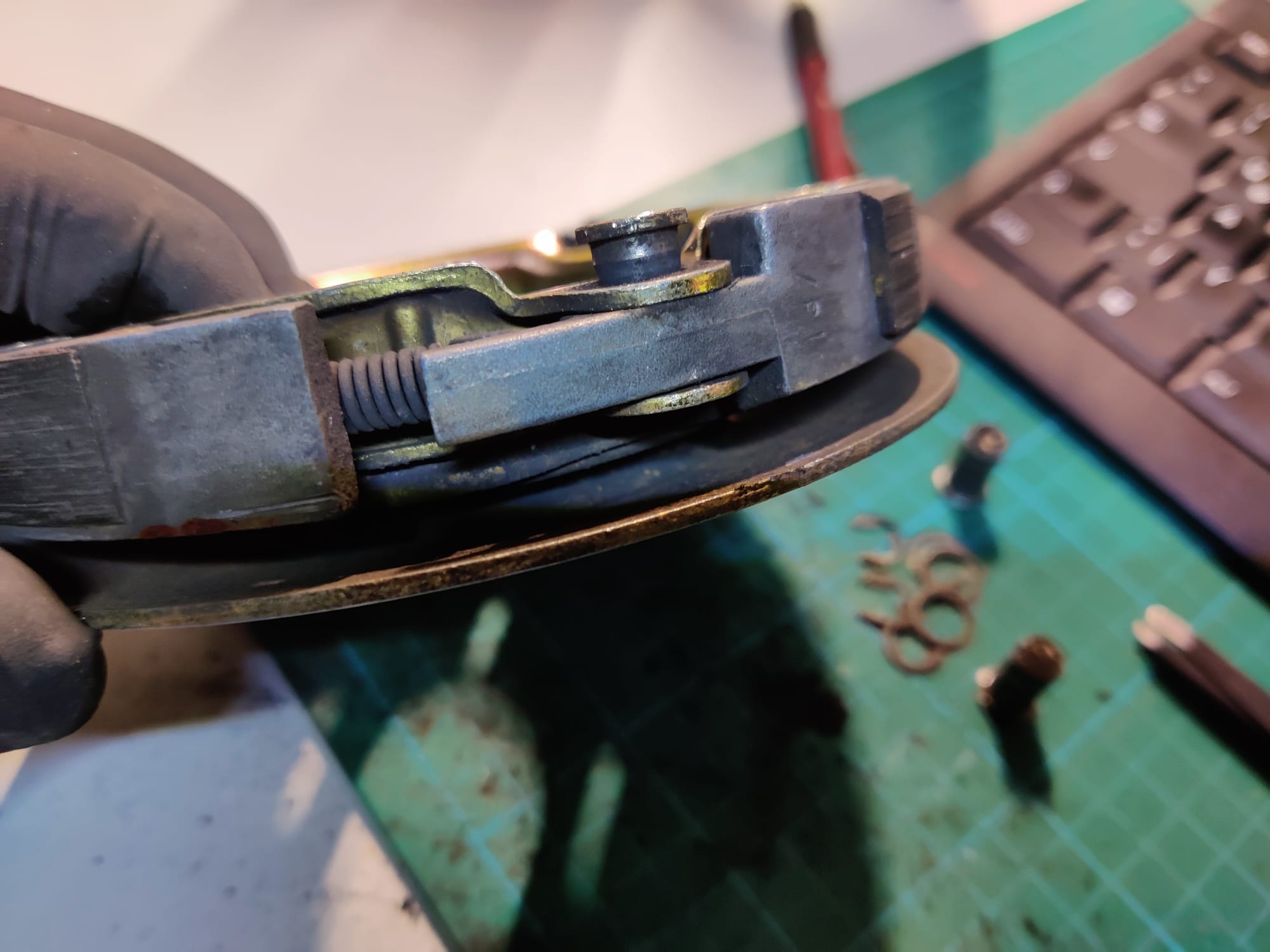

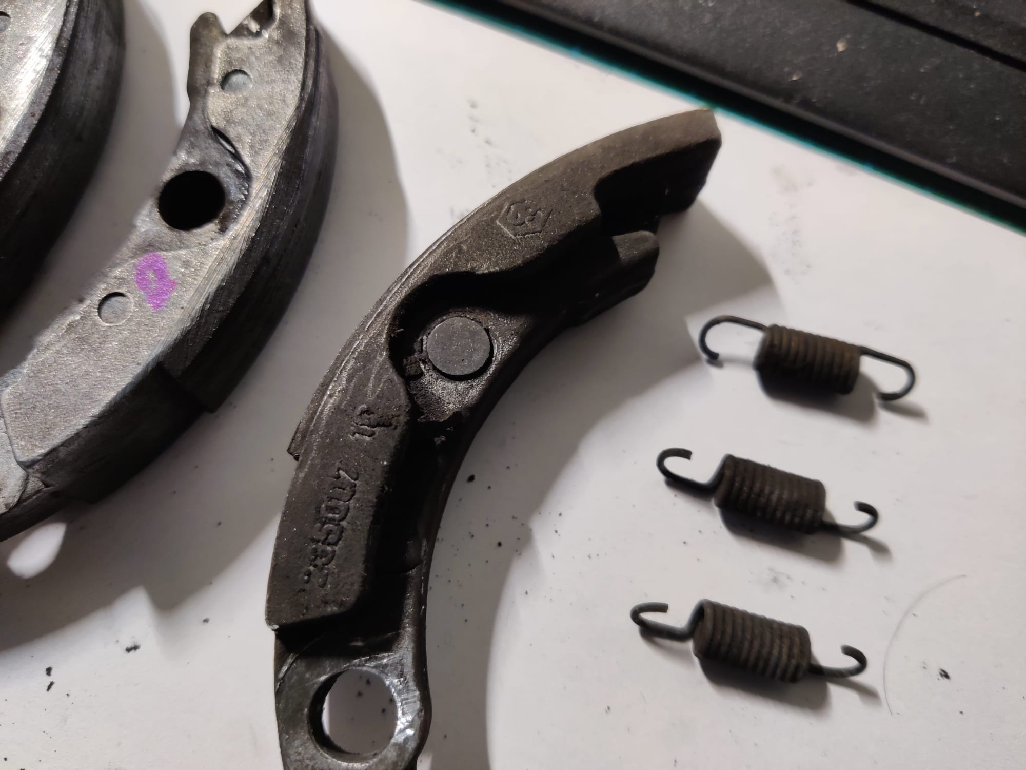

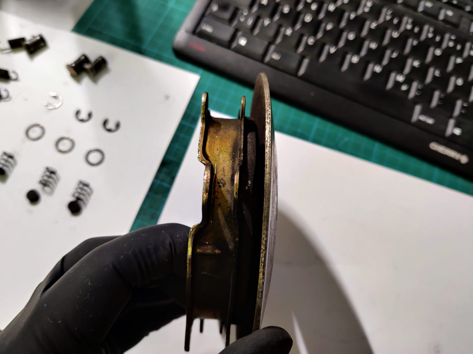

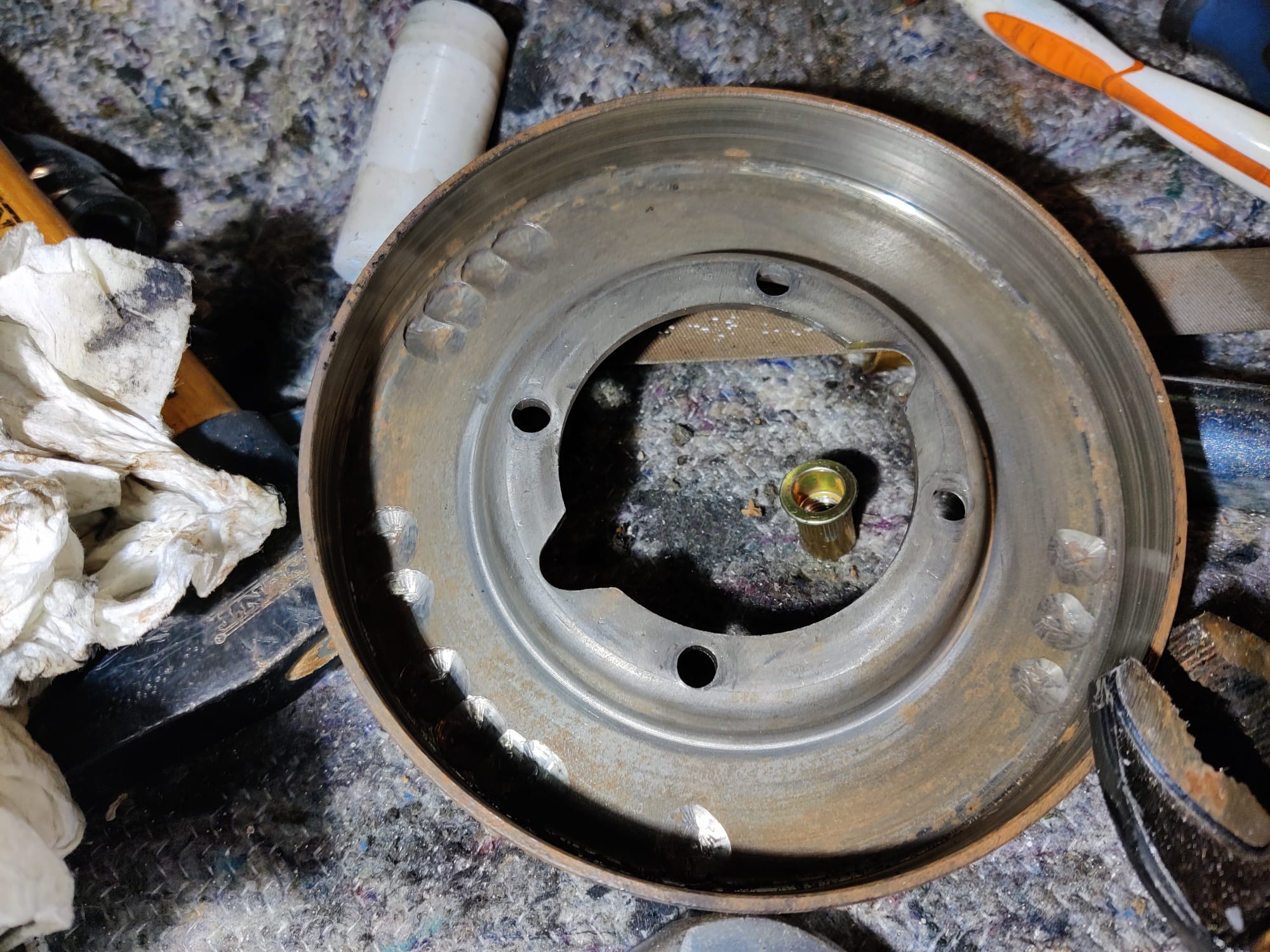

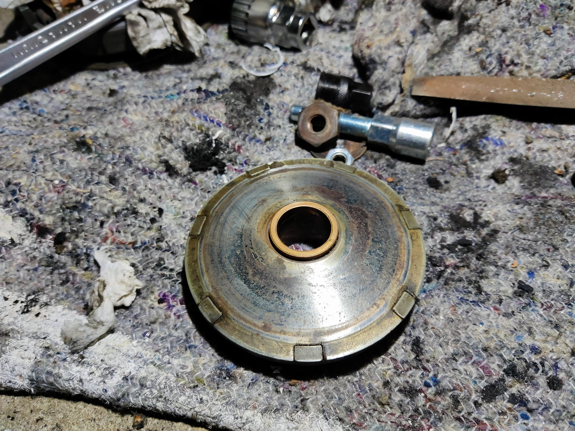

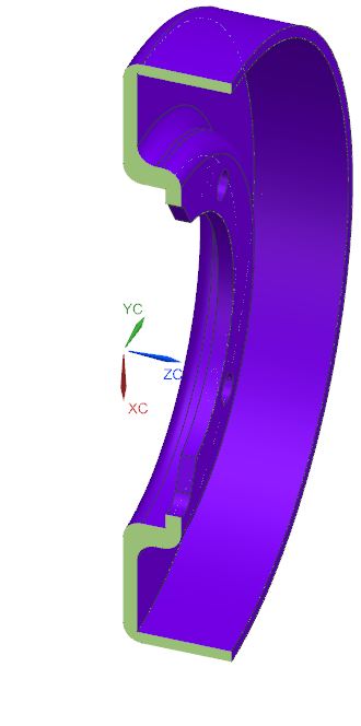

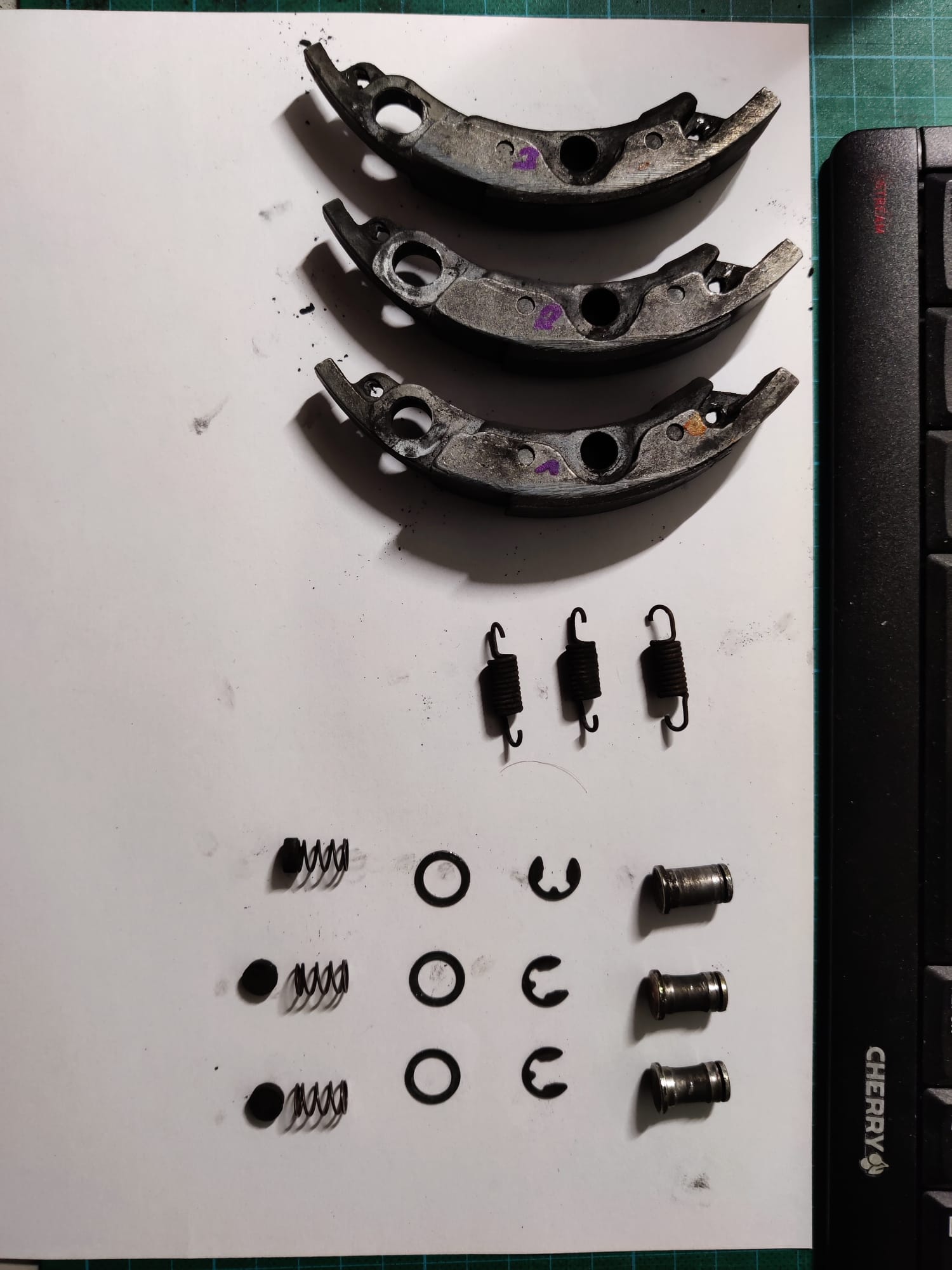

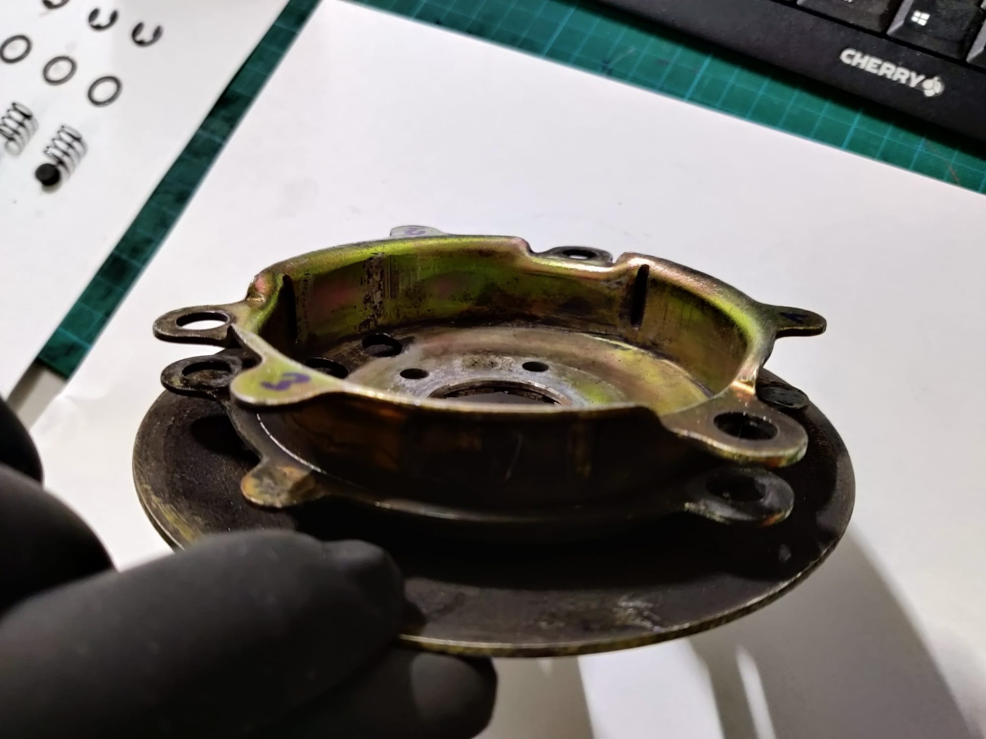

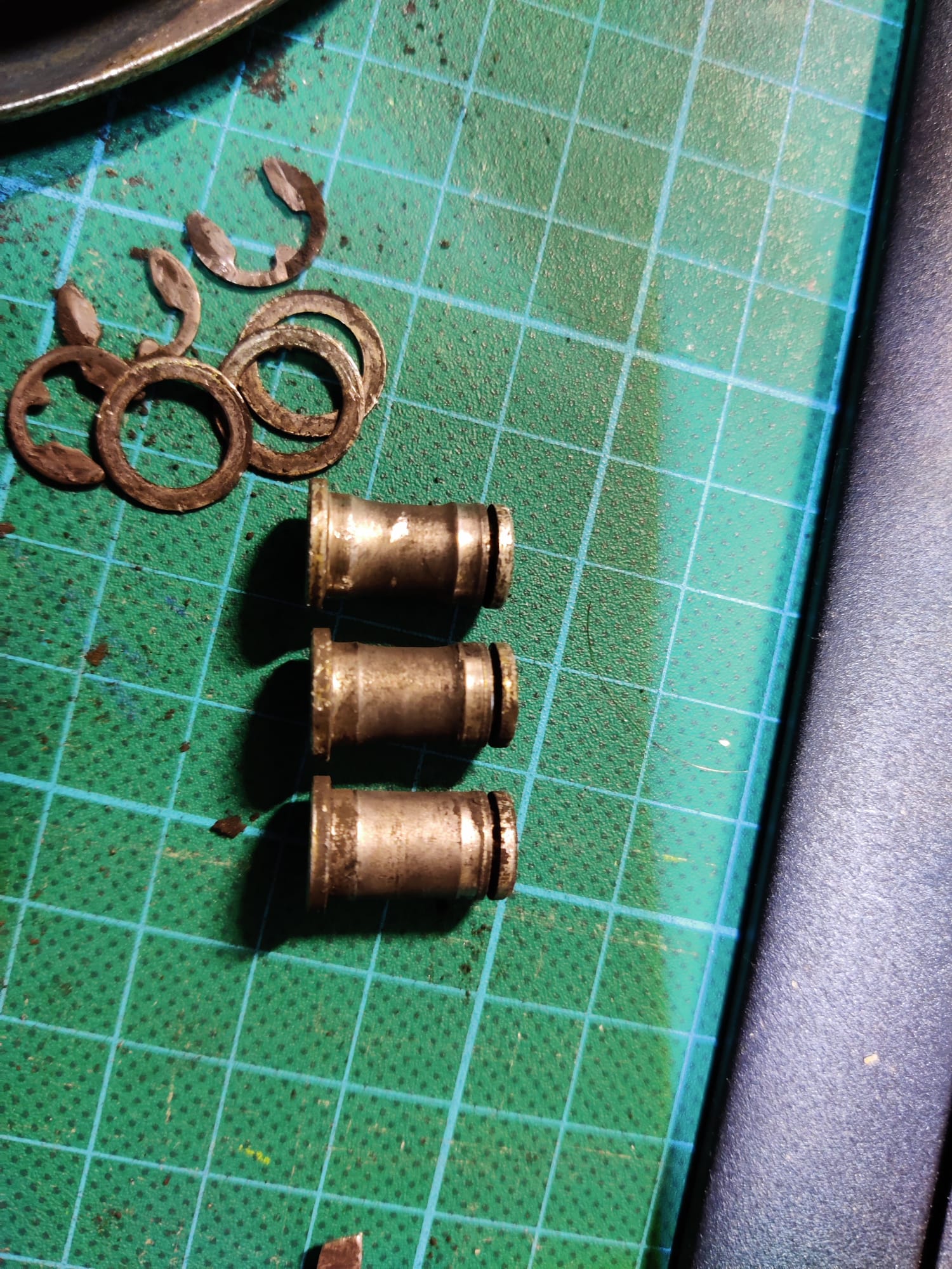

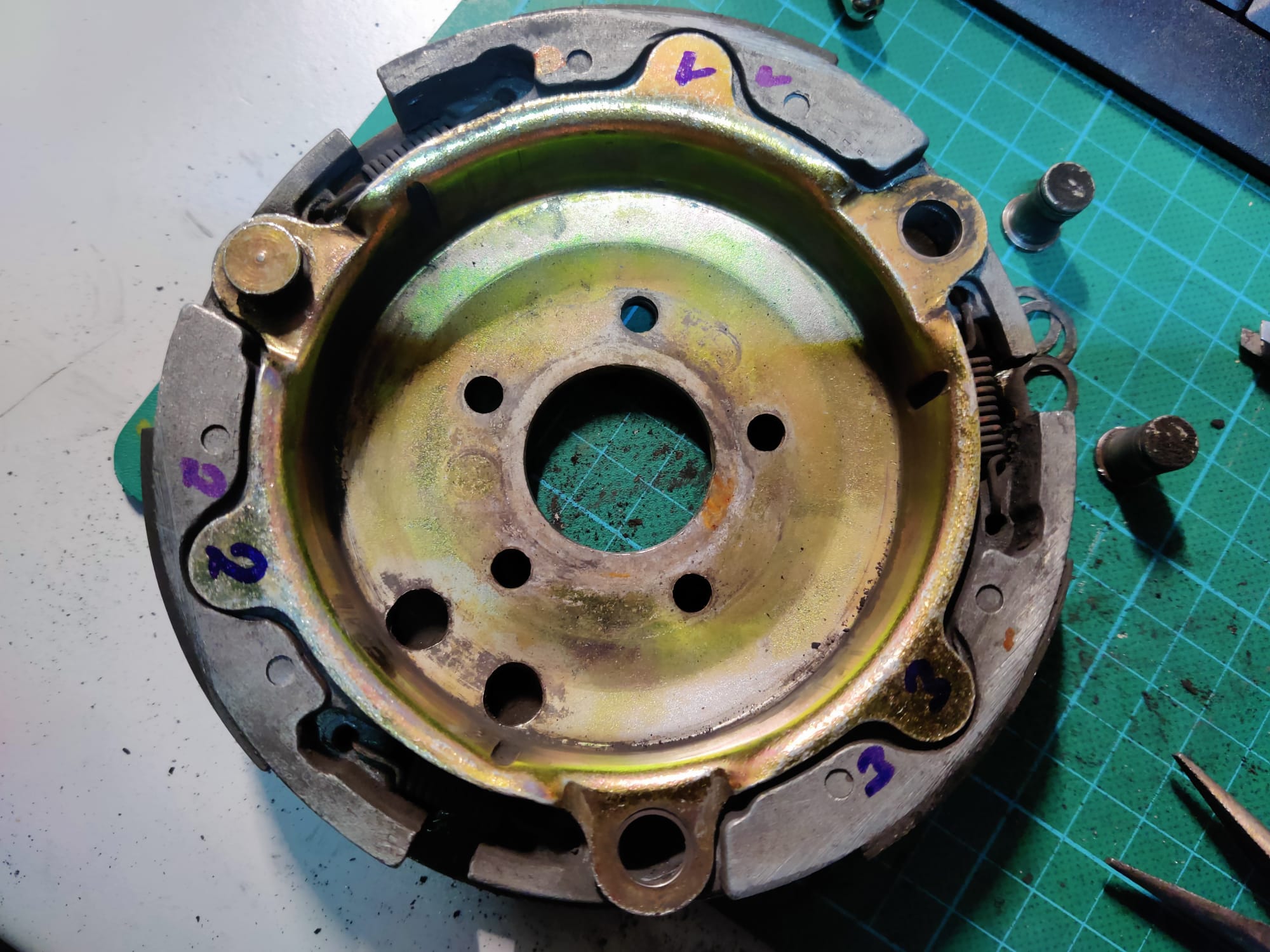

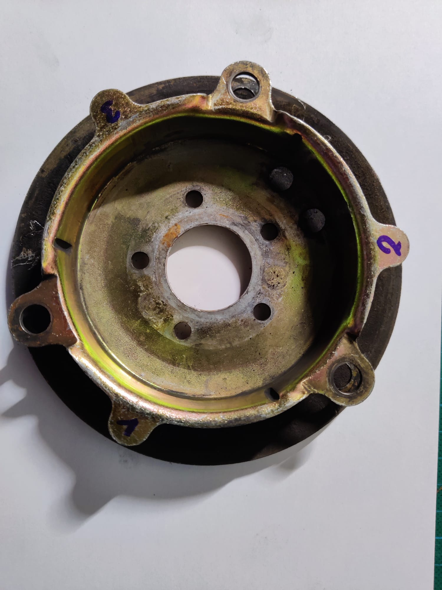

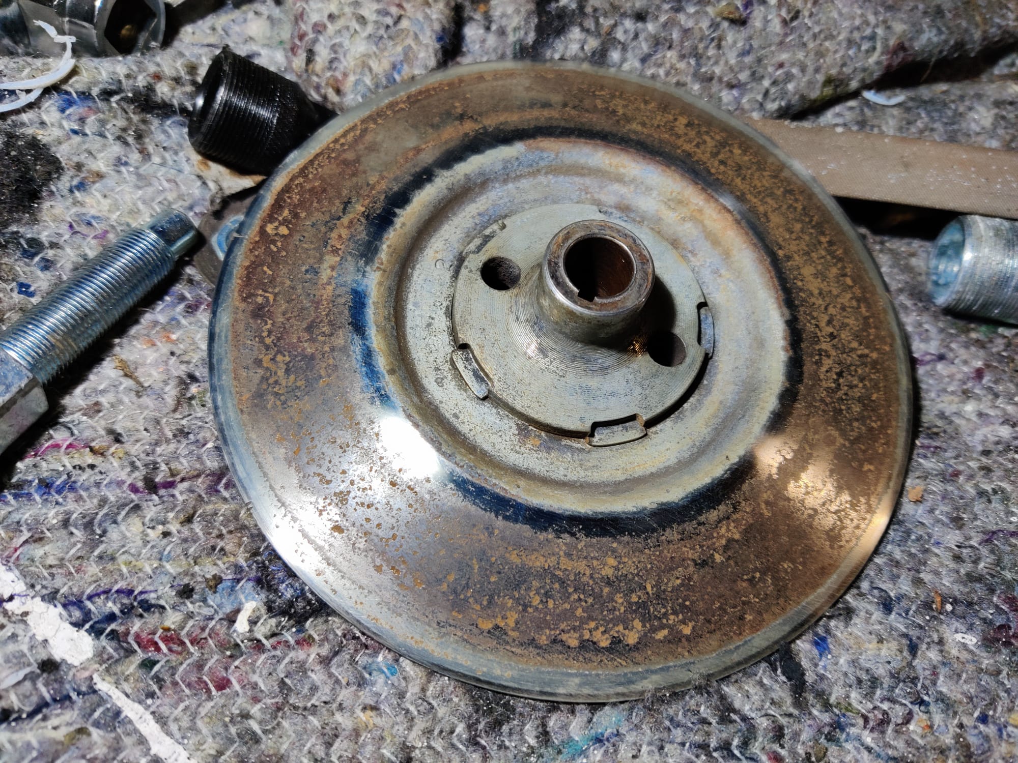

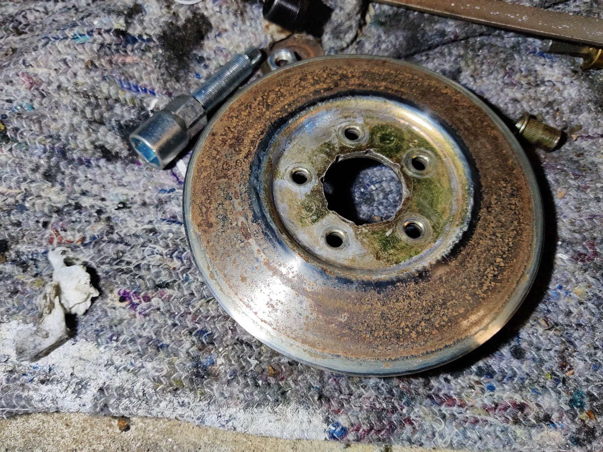

    So, ich habe mal meine Kupplung, bzw. die eigentliche Fliehkraftkupplung etwas genauer angeschaut und mich dann dazu entschlossen, sie zu zerlegen.
    Einerseits, da mich der Aufbau interessiert hat und ich die Einzelteile ins CAD übertragen habe, andererseits, um alles ordentlich reinigen, auf Leichtgängigkeit sowie Unversehrtheit prüfen zu können.
    Und da ich vorhabe, die beweglichen Backen mit neuen Reibbelägen zu versehen, ist es sicherlich einfacher, dies im ausgebauten und gereinigten Zustand zu machen.
    Das Zerlegen ist an sich recht unkompliziert, man muss nur die 3 Achsstifte mit der Zange jeweils etwas drehen, um die Wellensicherungsringe runterzubekommen. Außerdem ist in den beweglichen Backen beidseitig so ein kleines Plättchen verbaut, vermutlich, um ein Vibrieren der Backe zu verhindern. Während auf einer Seite dieses Plättchen einfach nur in eine Bohrung gedrückt ist, ist es auf der anderen Seite mit einer darunterliegenden Feder versehen, vermutlich zum Nachstellen bei Verschleiß und/oder zum Ausgleich von Toleranzen. Hier sollte man aufpassen, dass einem Plättchen und Feder nicht um die Ohren fliegen (ist mir passiert).

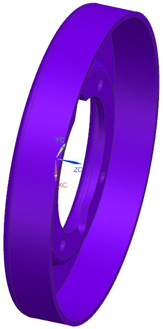

    Beim Nachkonstruieren habe ich den Winkel der Riemenscheibe auf 10° gemessen, berechnet und geschätzt :-4
    Der eingeschlossene Winkel von zwei Scheiben sollte damit ca. 20° betragen.
    Angehängt ein paar Bilder von den ungereinigten Teilen

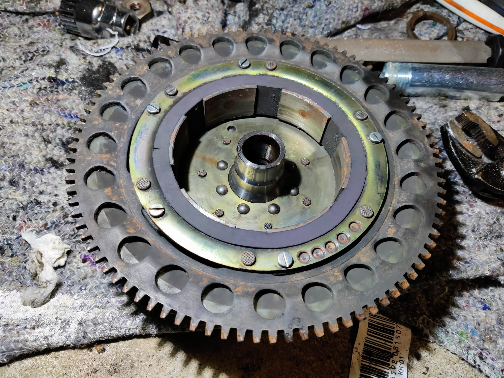

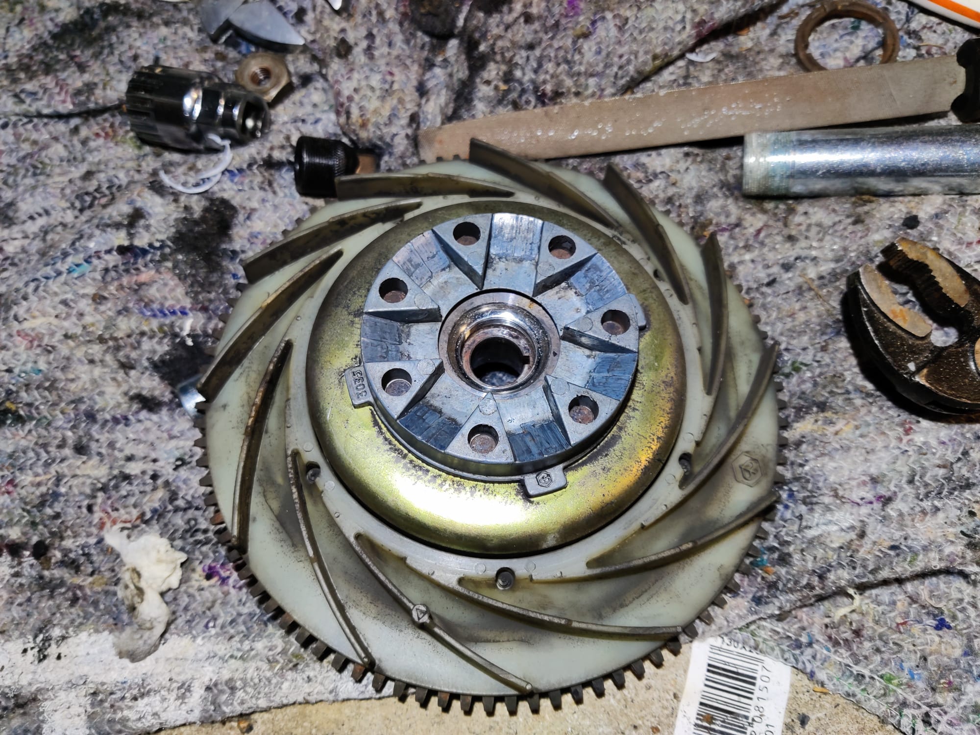

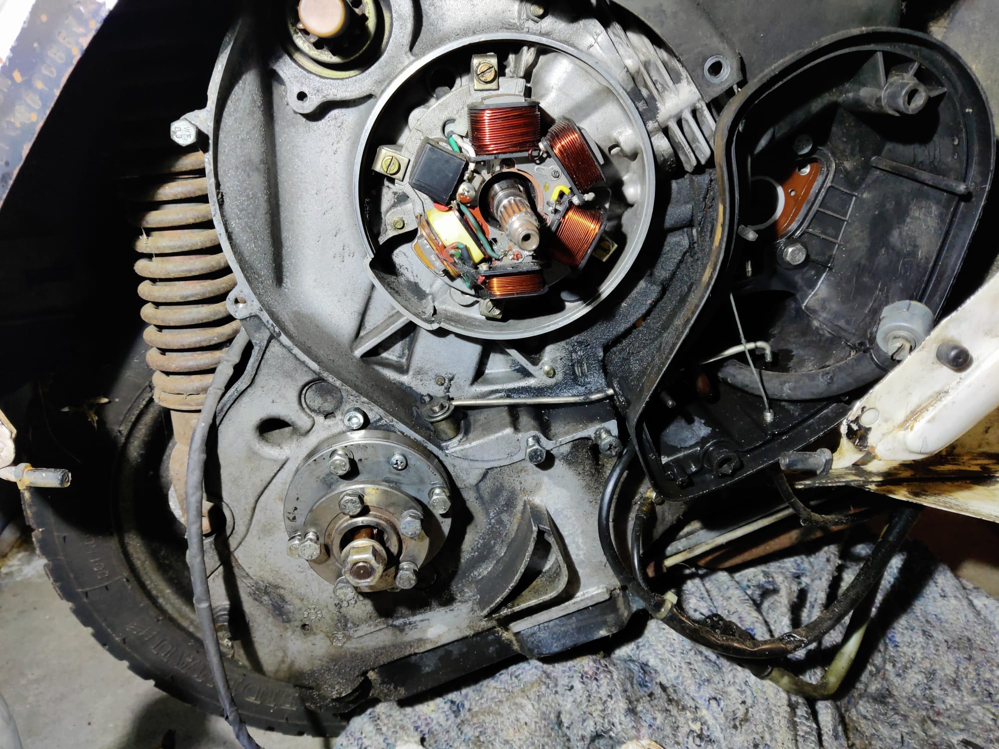

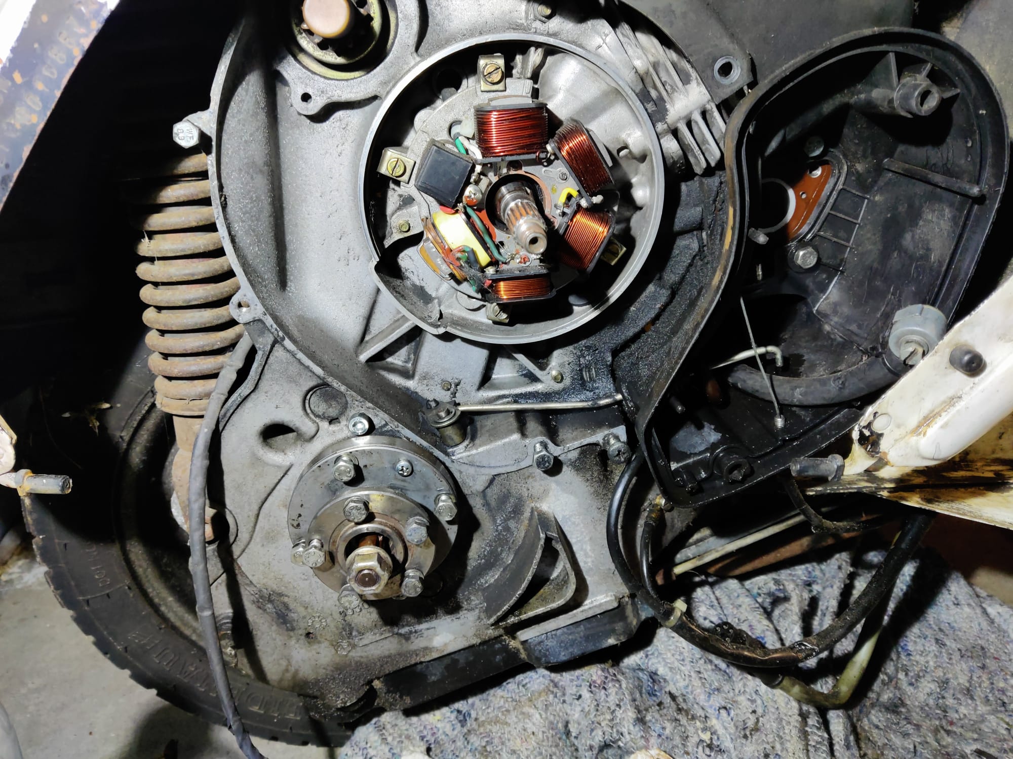

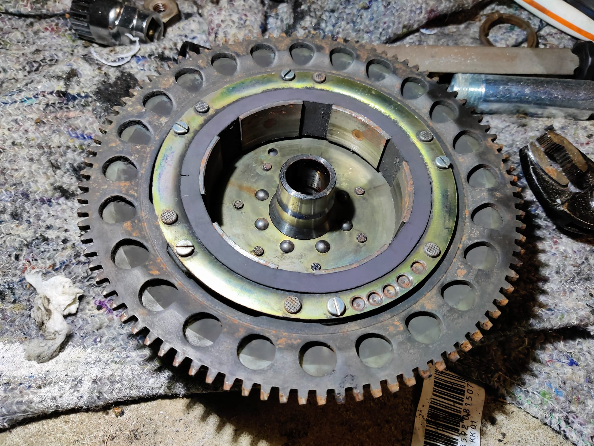

    Da alle Kabel auch auf der Zündgründplatte spröde aussehen, würde ich die ZGP lieber wechseln. Die ZGP scheint noch die Erste zu sein.
    Hast du denn Ersatz? Für die Automatik bekommst du es nicht mehr als Neuteil. Aller Wahrscheinlichkeit sind PickUp (auf der ZGP) oder eben das CDI die Ursache. Beides bekommst du neu für wenig Geld und kannst es tauschen. Wenn die Kabel spröde aussehen, macht es Sinn, auch diese zu tauschen.
    Mach mal bitte noch ein Bild von Deinem Polrad (Innenseite). Sollte aber noch gut sein.

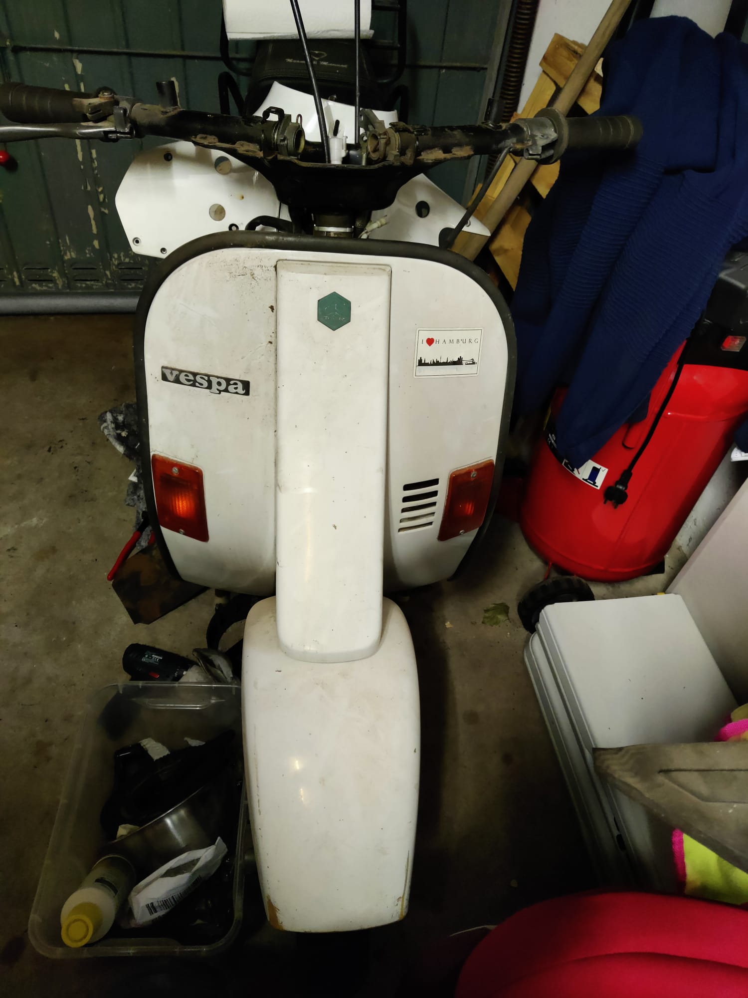

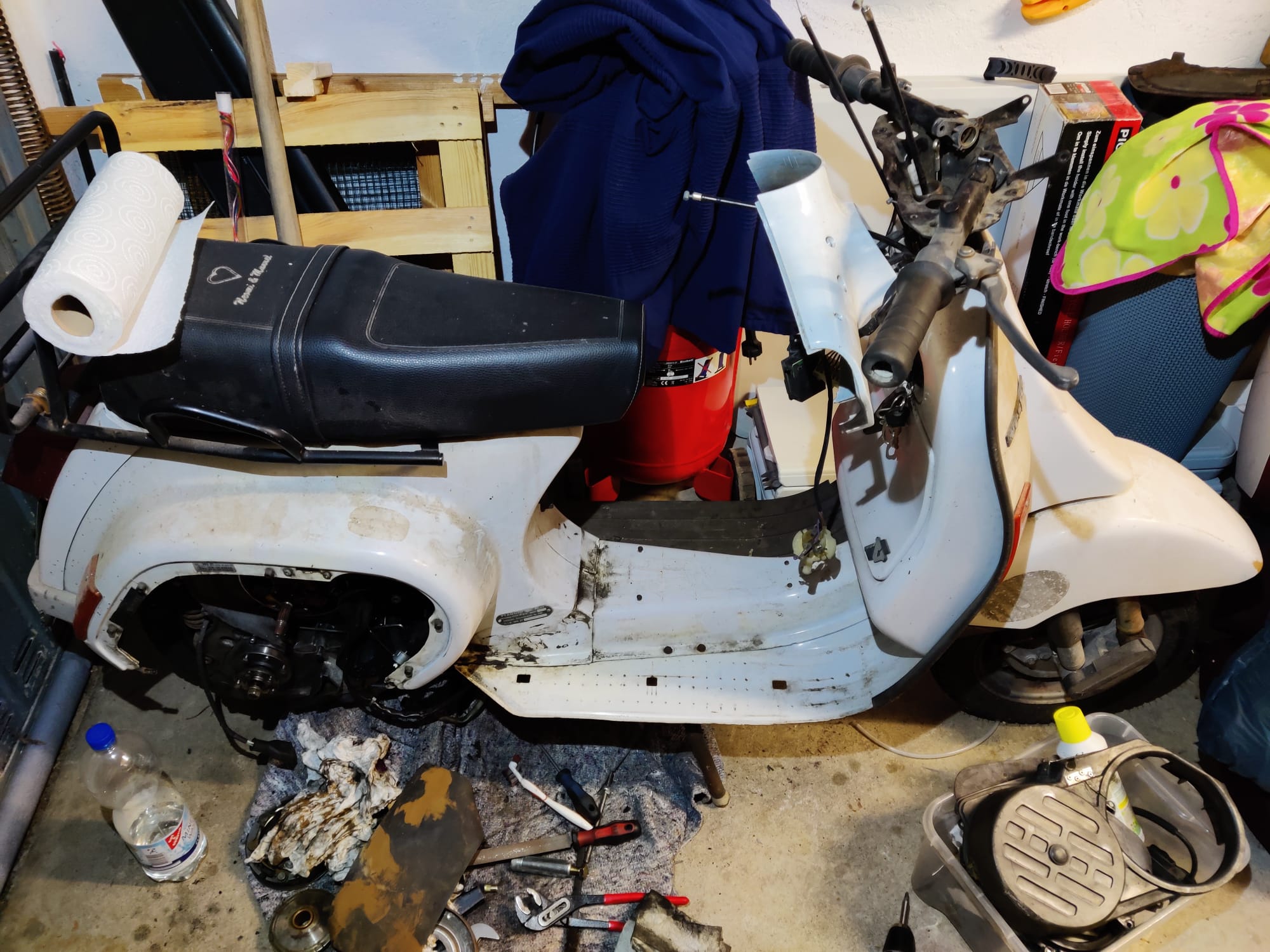

    Da die Vespa nun fast 10 Jahre stillgelegt war, habe ich mich die Tage an eine Bestandsaufnahme des Zustandes gemacht und mehr Baustellen gefunden als erwartet / gehofft.

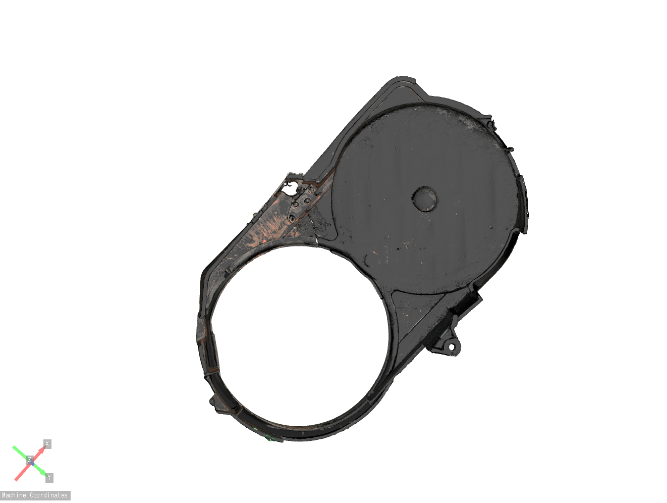

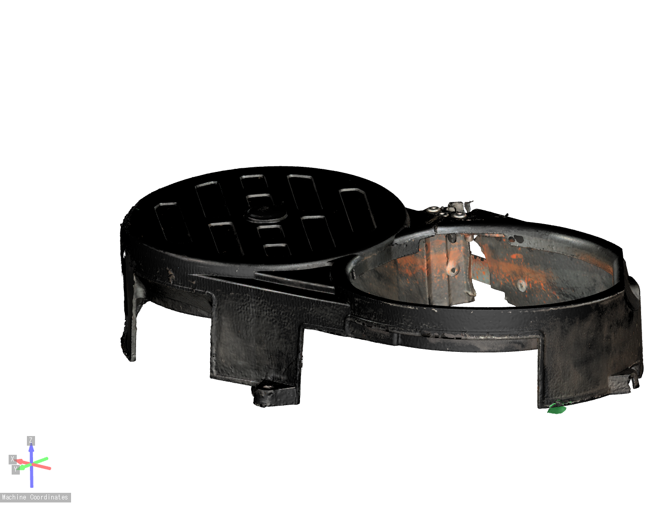

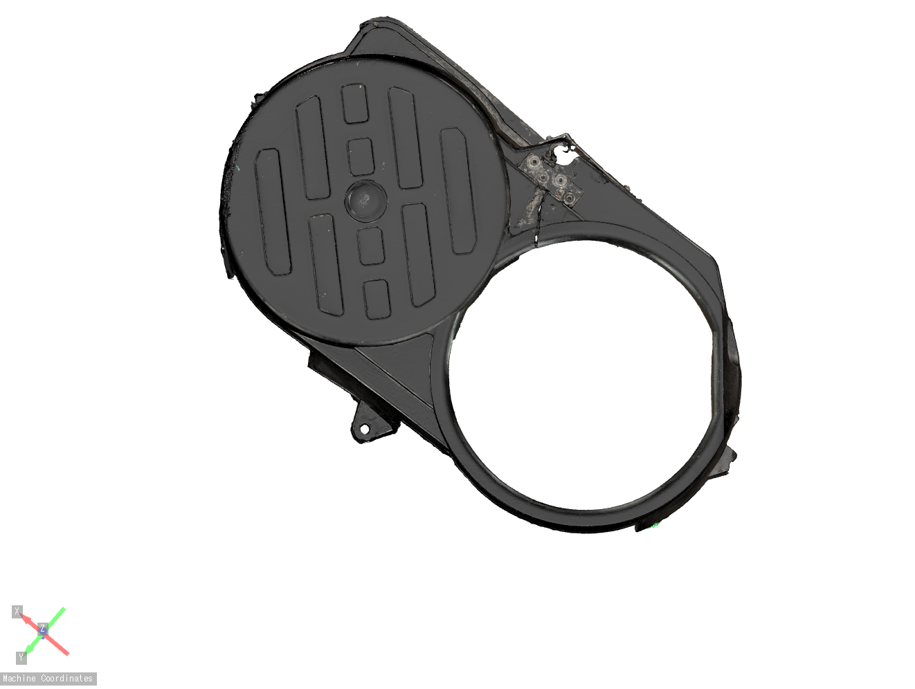

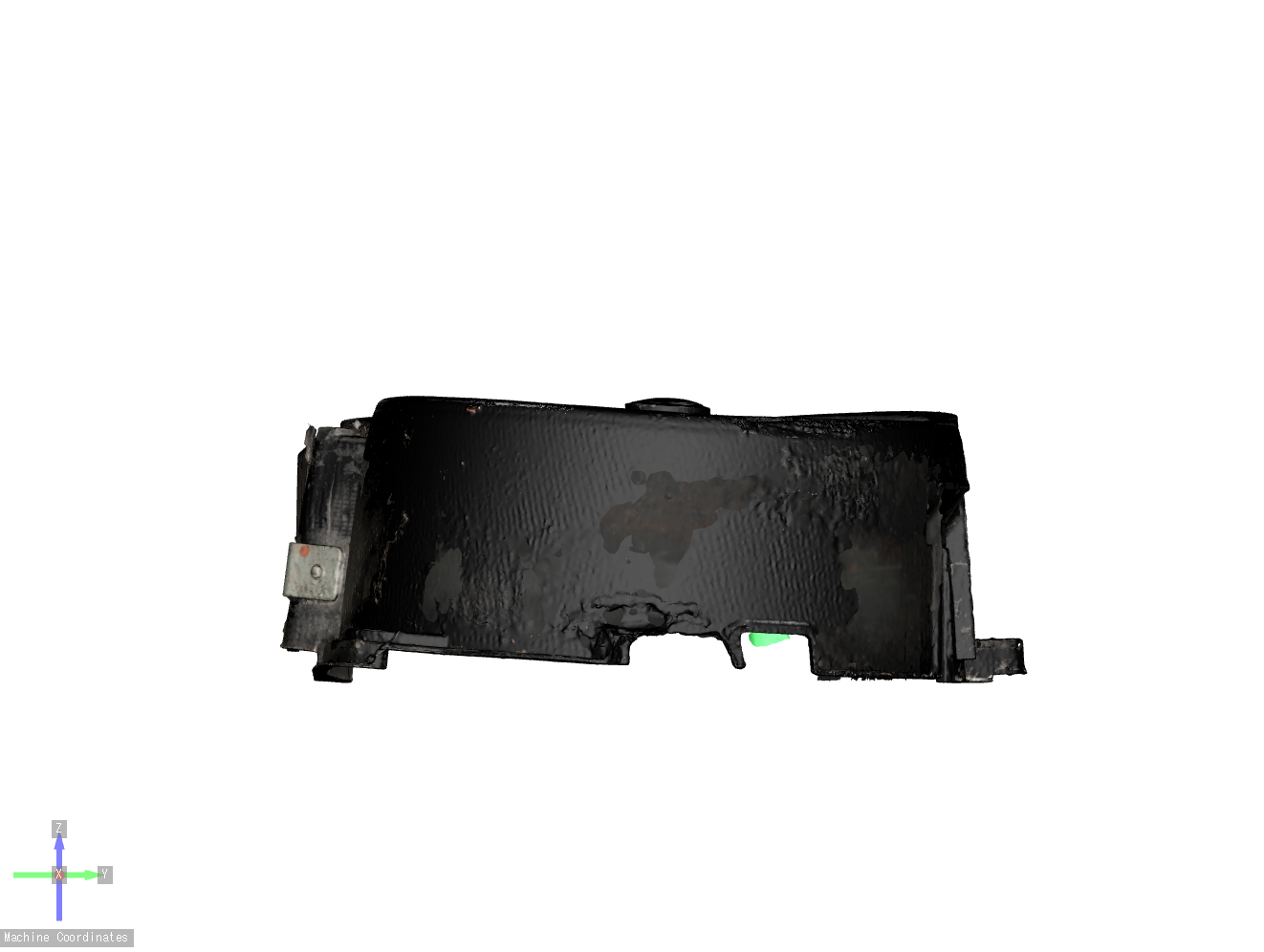

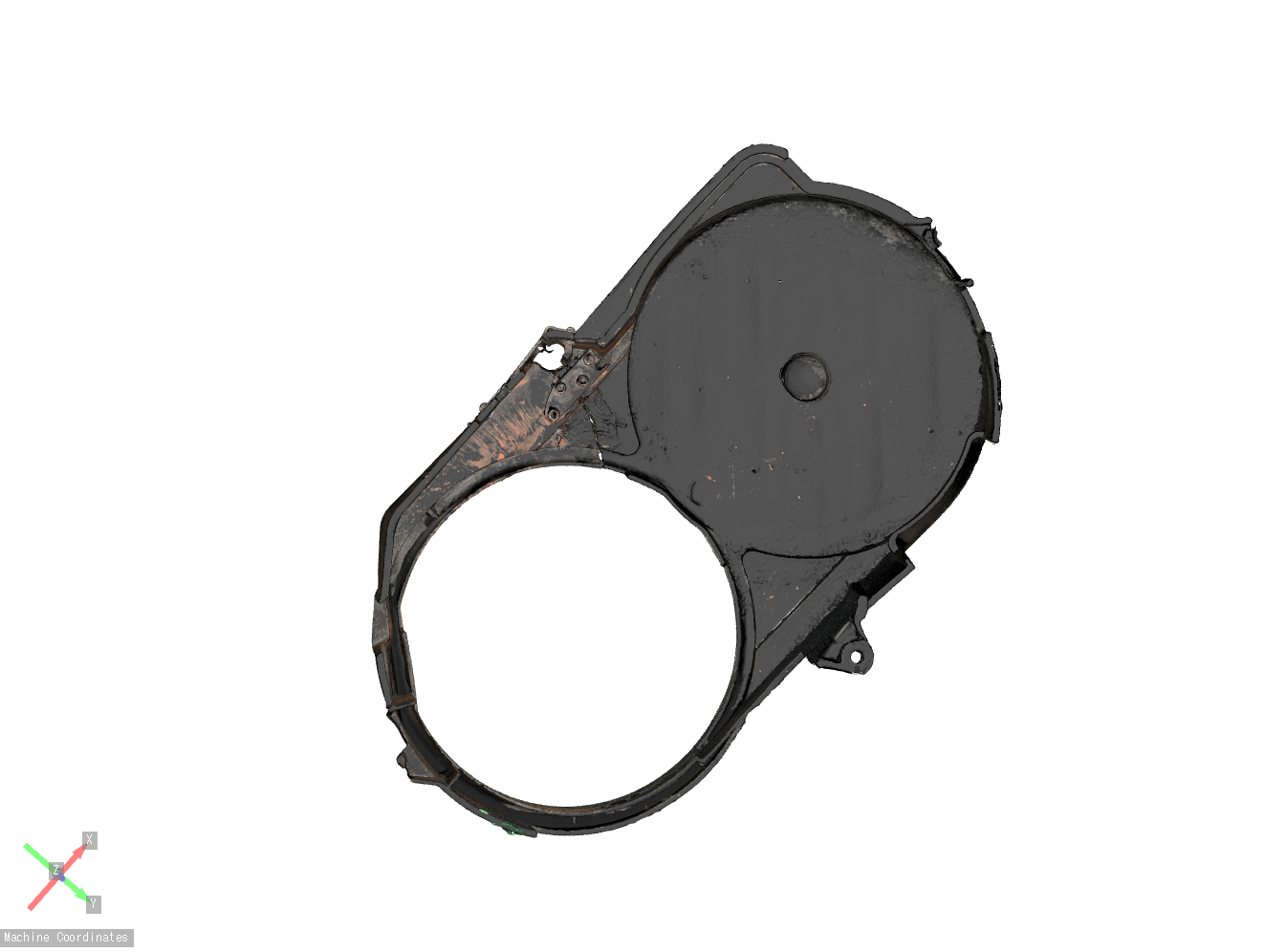

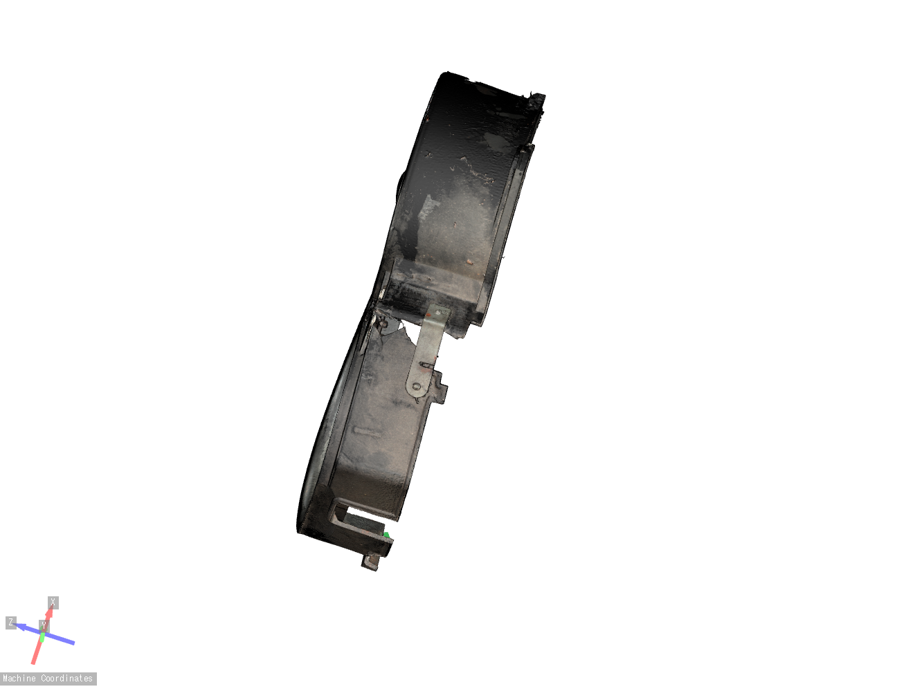

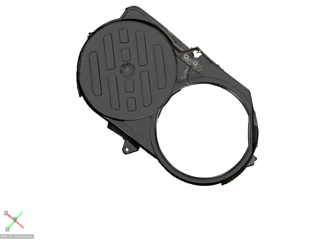

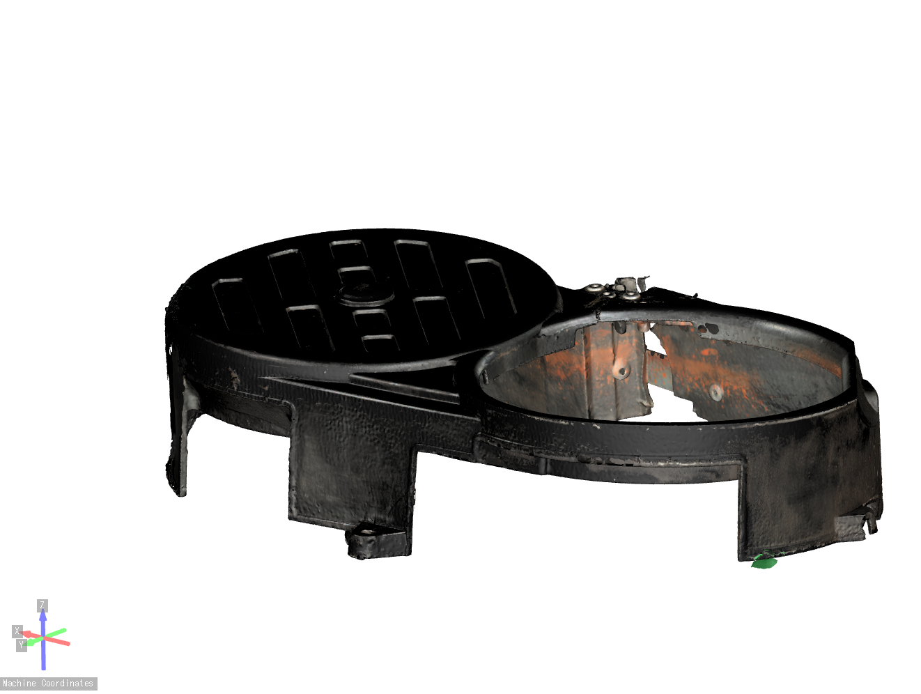

    Eine Sache, die mich allerdings damals schon sehr genervt hat, war die Riemenabdeckung aus Kunststoff, welche bereits seit, dass ich die Vespa habe, in desolatem Zustand ist und durch mich sehr dilettantisch (und das ist noch wohlwollend ausgedrückt) vor dem Totalzerfall bewahrt wurde.
    Eine Gebrauchte in gutem Zustand ist mir bisher noch nicht für einen akzeptablen Preis in die Finger gekommen. Daher, und weil ich in der neuen Firma Zugang zu einem stationären und hochauflösenden 3D Scanner habe, habe ich mich mal dran gemacht, das Ding einzuscannen und ein wenig Reverse-Engineering zu betreiben. Mein Gedanke war, dass man das Teil ggf. aus einzelnen laser geschnittenen Blechen zusammenzusetzen oder 3D drucken kann oder von mir auch aus Alu-Vollmaterial fräsen (lassen).
    Im Anhang mal ein erster Output nach dem Scannen. Wie man sehen kann, ist meine Abdeckung in sich etwas verwunden, aber mit dem Scan und dem Original sollte ich in der Lage sein, ein hinreichend Gutes CAD-Modell erstellen zu können.
    01_PK50XL2_Riemenabdeckung_3DScan.jpg02_PK50XL2_Riemenabdeckung_3DScan.jpg03_PK50XL2_Riemenabdeckung_3DScan.jpg04_PK50XL2_Riemenabdeckung_3DScan.jpg05_PK50XL2_Riemenabdeckung_3DScan.jpg

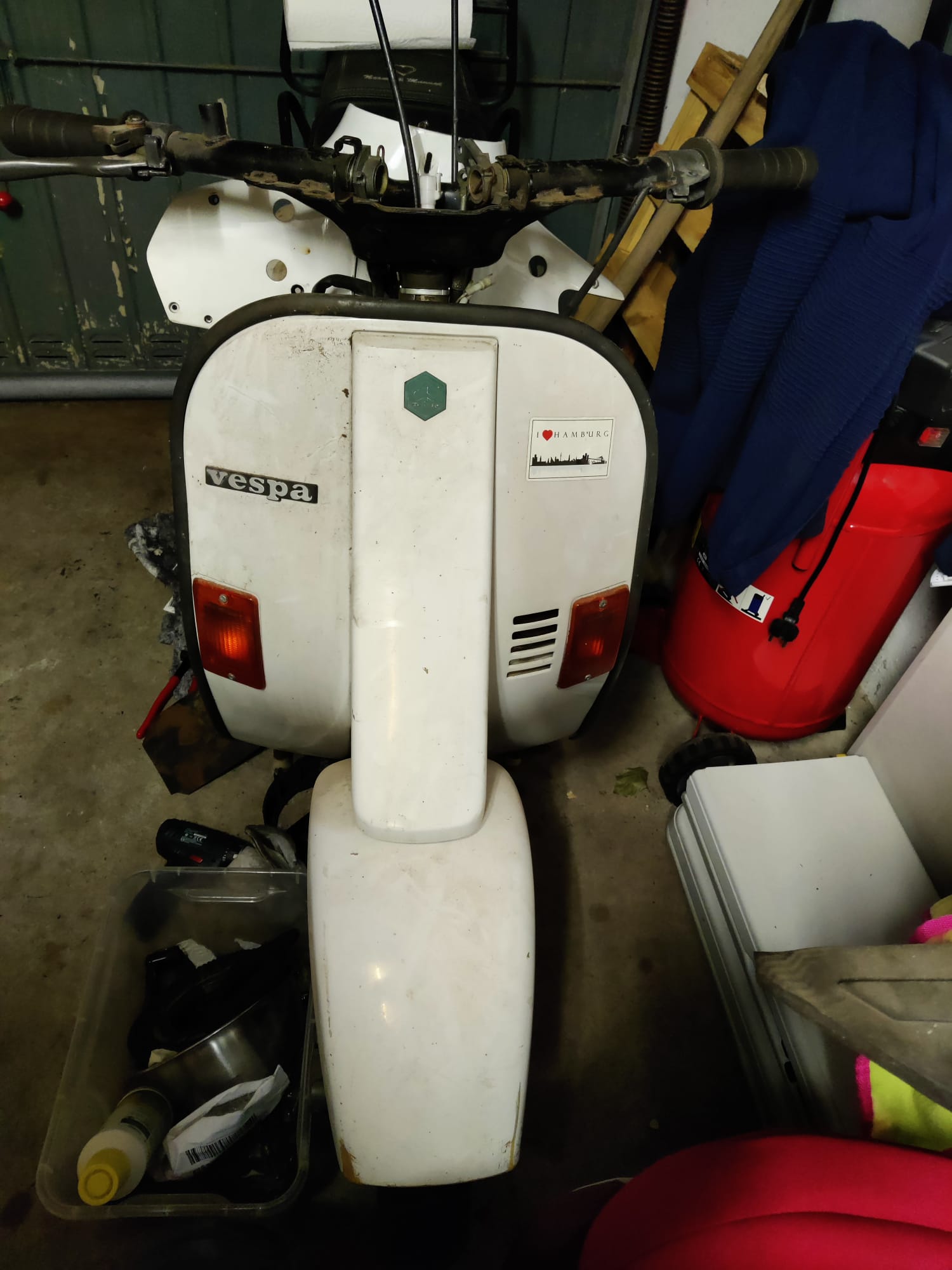

    Hallo an alle und schön, dass es dieses Forum noch gibt!
    Ich habe mich hier im Februar 2012 angemeldet, nachdem ich mir damals günstig meine Automatik Vespa von 1992 geschossen hatte bei der ich im Rahmen der ersten Instandsetzung damals nur Pick-Up und CDI tauschen musste, damit sie wieder lief.
    Neben kleineren Reparaturen und Einstellungen hat sie mir treue Dienste geleistet und an sich immer gut funktioniert. Irgendwann habe ich dann mal eine etwas größere Aktion gestartet, bei der ich die Vespa komplett zerlegt, gereinigt, das Getriebe gespalten, Züge erneuert und Bremsen neu gemacht habe.
    Sie lief dann noch einige Zeit, aber immer wenn es nass war, ging sie mir nach einiger Zeit auf der Straße aus und war praktisch nicht mehr zum Fahren zu bewegen, bis sie komplett durchgetrocknet war. Ich ging daher davon aus, dass es irgendwo einen Masseschluss durch Feuchtigkeit geben müsse. Dann ging irgendwann der Lenker lose und ich habe festgestellt, dass die Nasenscheibe an der Lenkstange keinen Halt mehr in der Lenkstange hatte, da die Haltenasen der Scheibe einfach weggegammelt waren.
    Aufgrund von Zeitmangel stand sie einige Zeit bei mir zuhause, nur durch eine Stoffgarage geschützt, weshalb ich sie dann zu meinen Eltern in die Heimat in eine trockene Garage gestellt habe.
    Nun, knapp 10 Jahre, ein Umzug und 2 Kinder später, hat es mich wieder gepackt und seit wenigen Wochen steht das gute Stück wieder bei mir und jetzt auch endlich in einer Garage:love:
    Da ich nur abends und das nach wie vor auch nur sporadisch, Zeit finde, ist sie noch nicht wieder fahrbereit und ich befinde mich aktuell noch in der Bestandsaufnahme und Restaurierungsplanung.
    Nachdem ja vor 10 Jahren der Ersatzteilmarkt noch "schwierig" war, hatte ich die Hoffnung, dass sich da evtl. etwas gebessert hat, aber leider Fehlanzeige. Aber ich werde sie schon wieder zum Laufen bringen.

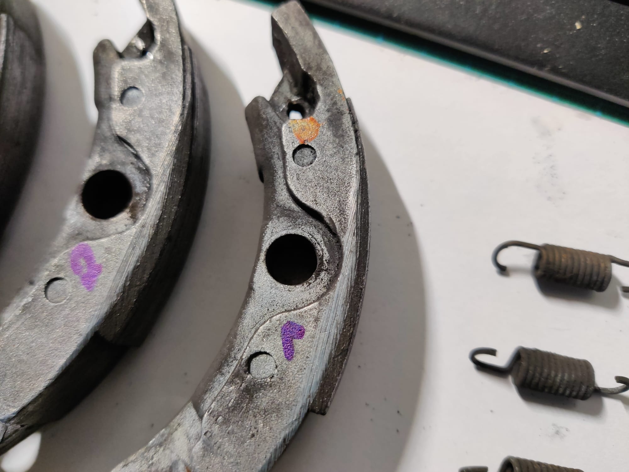

    Aktueller Stand der Bestandsaufnahme:

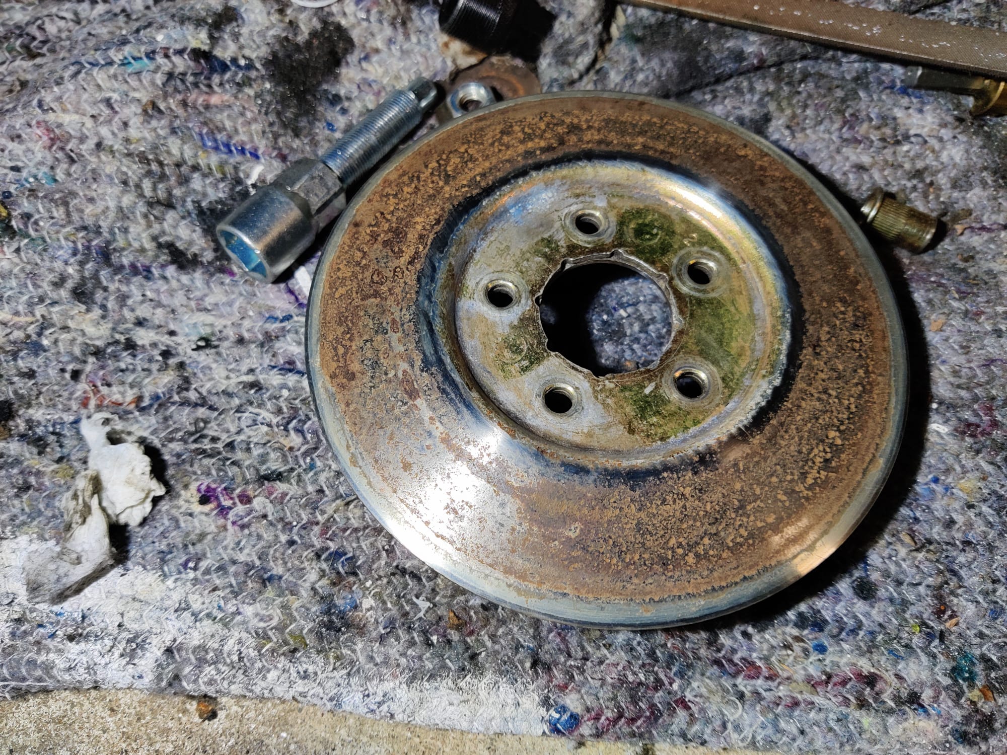

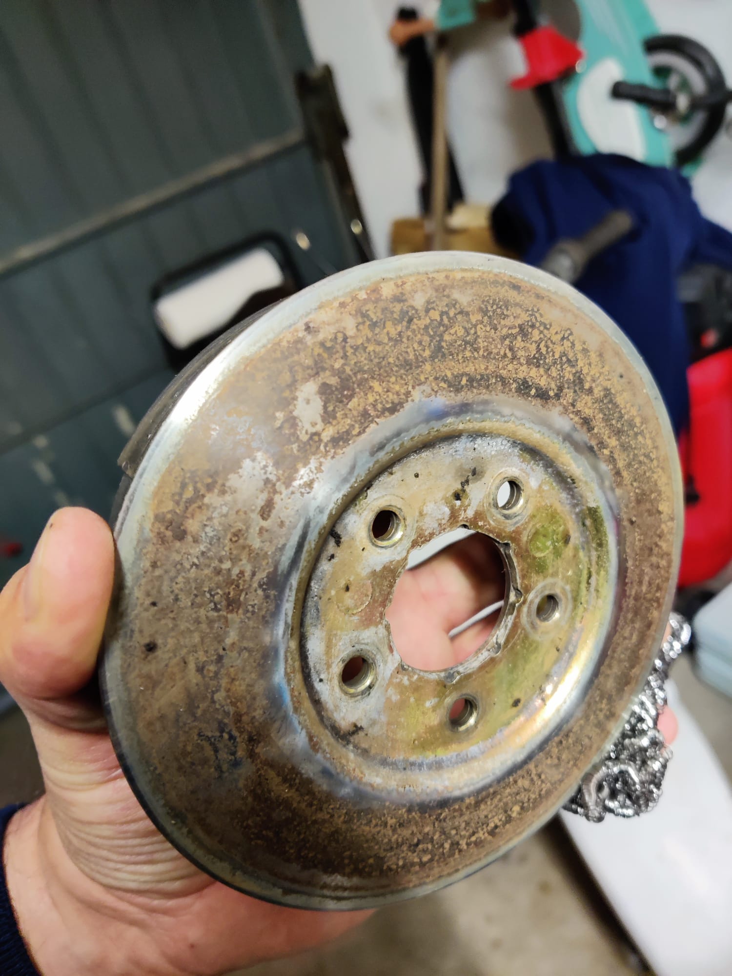

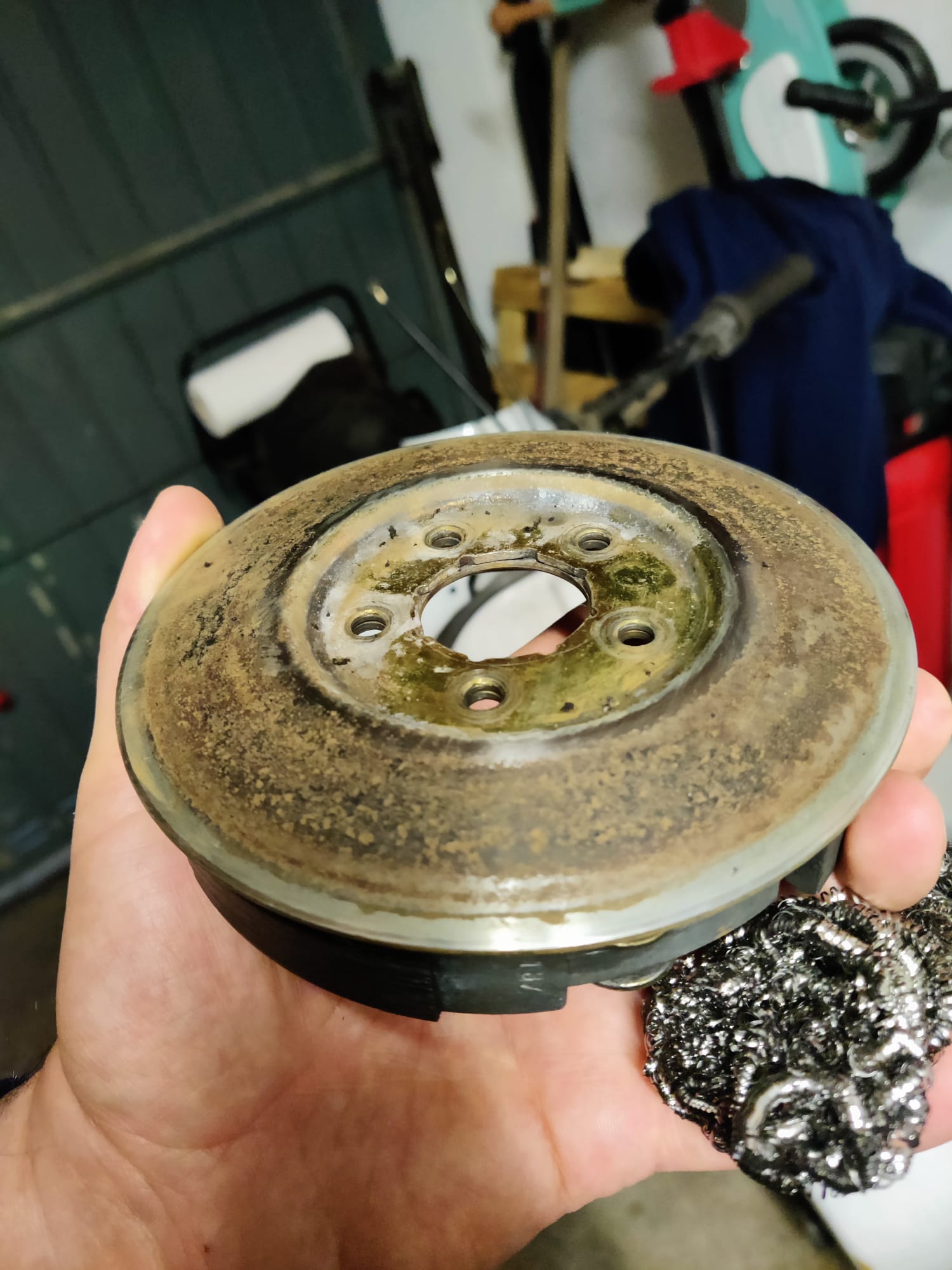

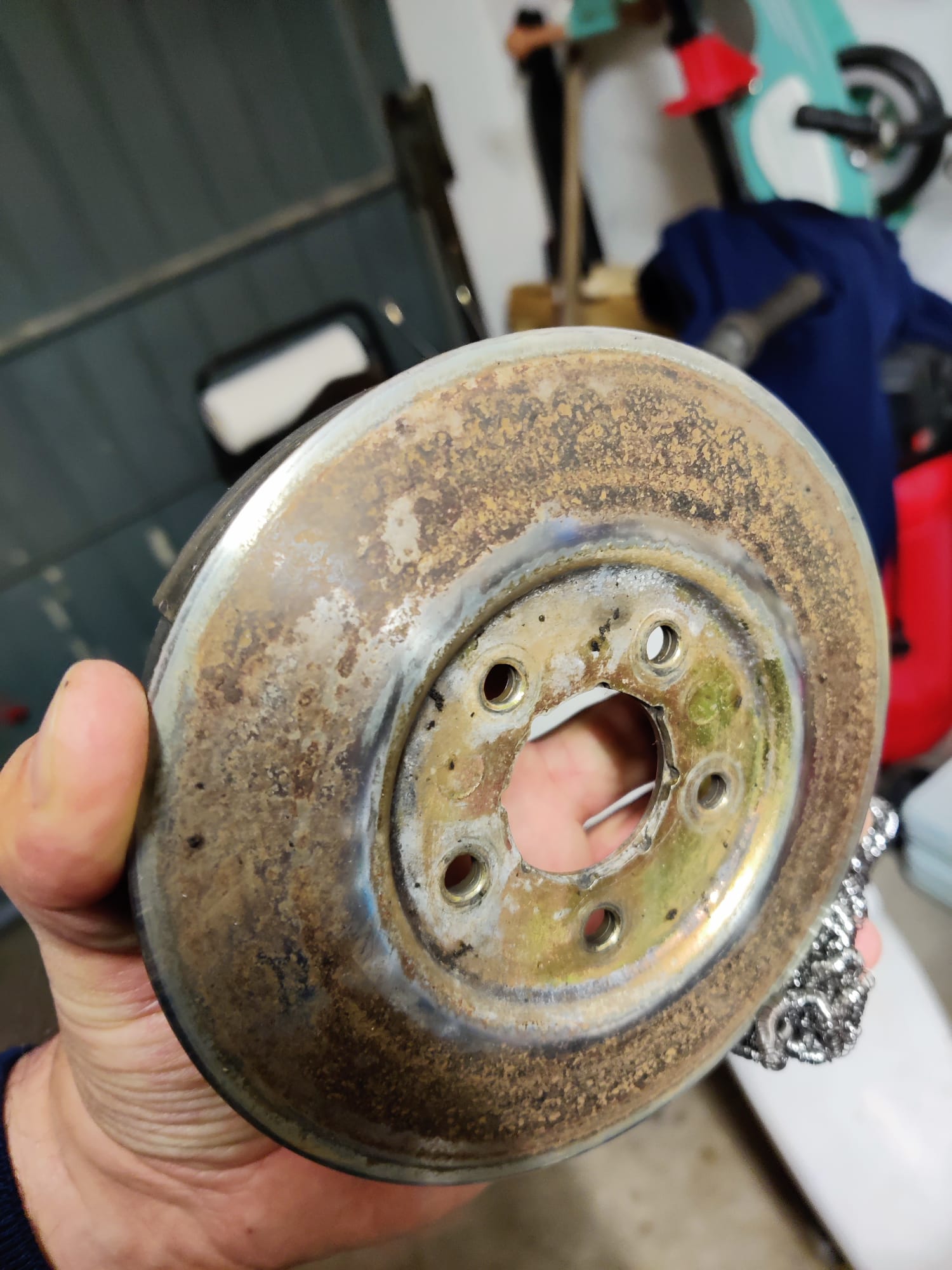

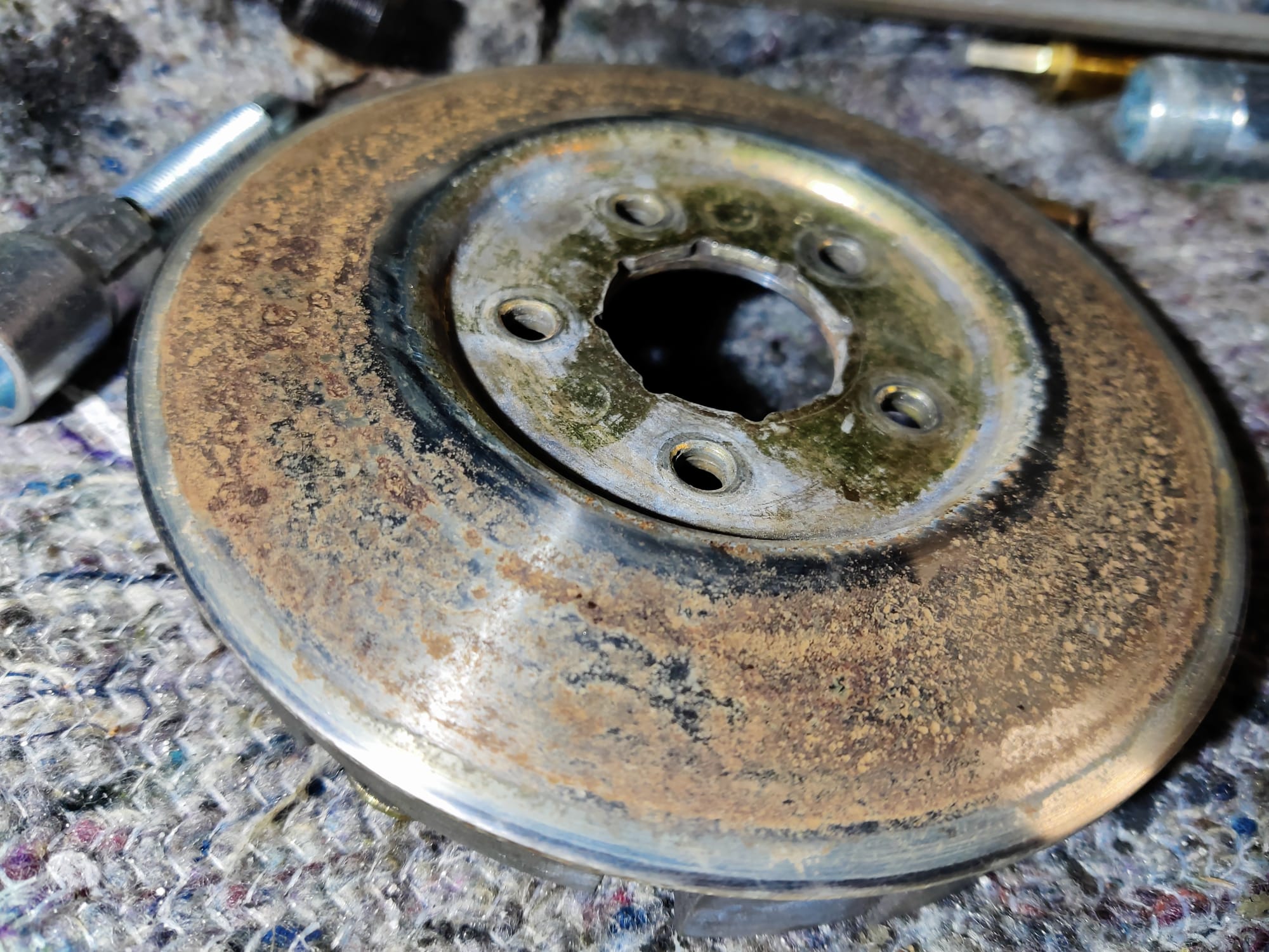

    - Riemenscheiben der Vario und Kupplung haben deutliche Korrosionsspuren. Diese habe ich bereits mit feinem Schleifpapier und Wasser wieder schön glatt bekommen, aber es gibt Lochfraß und über Kurz oder Lang werde ich um einen Austausch durch Gebrauchtteile wohl nicht drum rum kommen

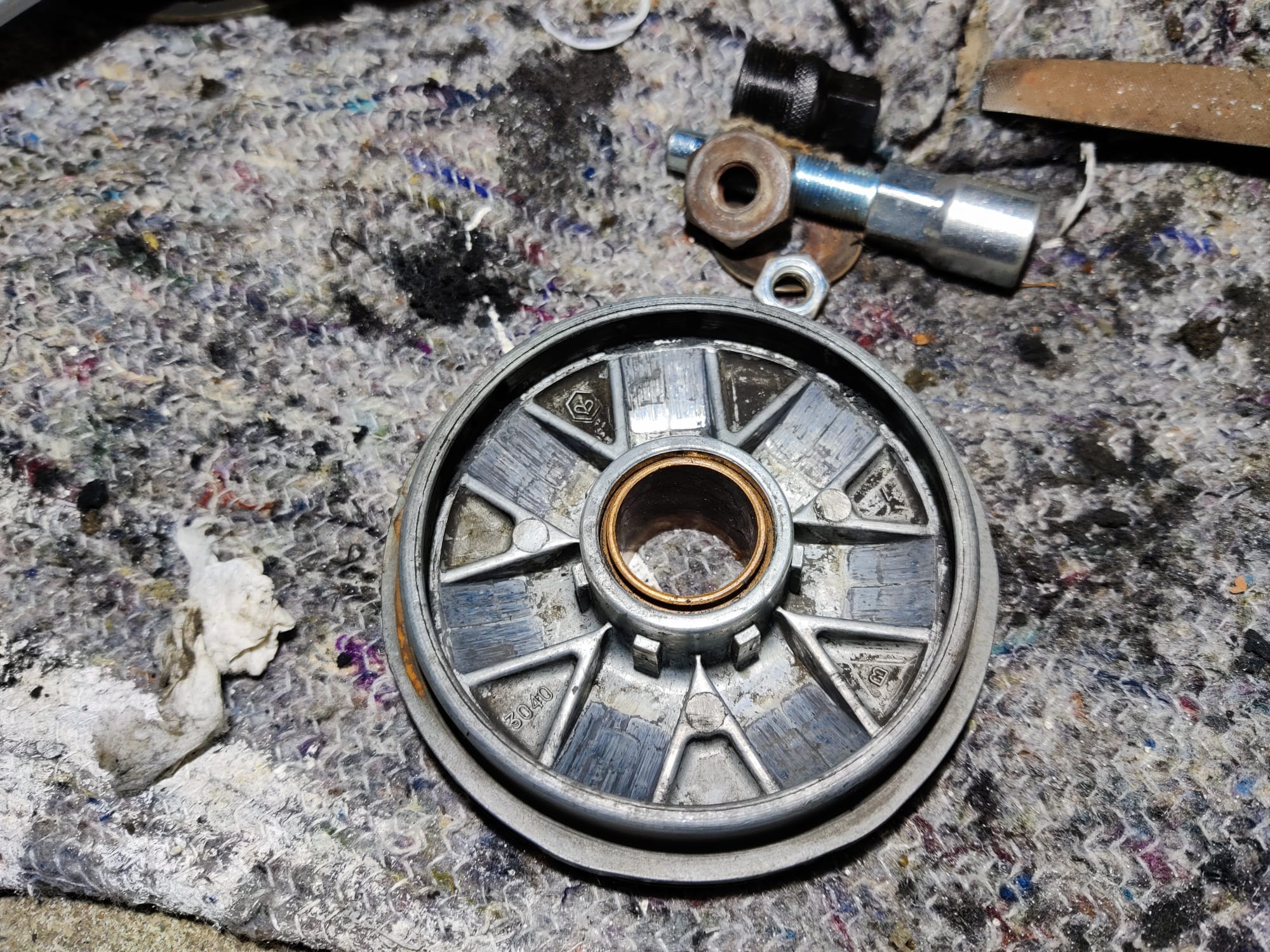

    - Fliehkraftkupplung: Die Reibbeläge sind runter und müssen definitiv neu! Die Kupplungsglocke dürfte nah an der Verschleißgrenze sein und hat auch Riefen innen. Hier werde ich versuchen die Glocke auszudrehen, aber mittelfristig brauche ich da auch was Neues

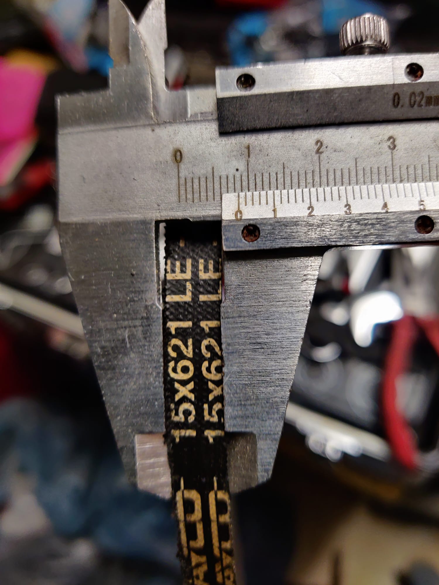

    - Der Riemen hat von seinen ursprünglichen 15mm Breite nur noch 8.5mm und muss ersetzt werden.
    - Die Batterie, die ich damals noch kurz vor der Stilllegung neu gekauft hatte, habe ich mit etwas Batteriesäure nachgefüllt und mit einem Ladegerät aus dem Modellbaubereich über Nacht wieder reaktiviert bekommen. Schauen wir mal, wie sie sich im Alltag dann bewähren wird.

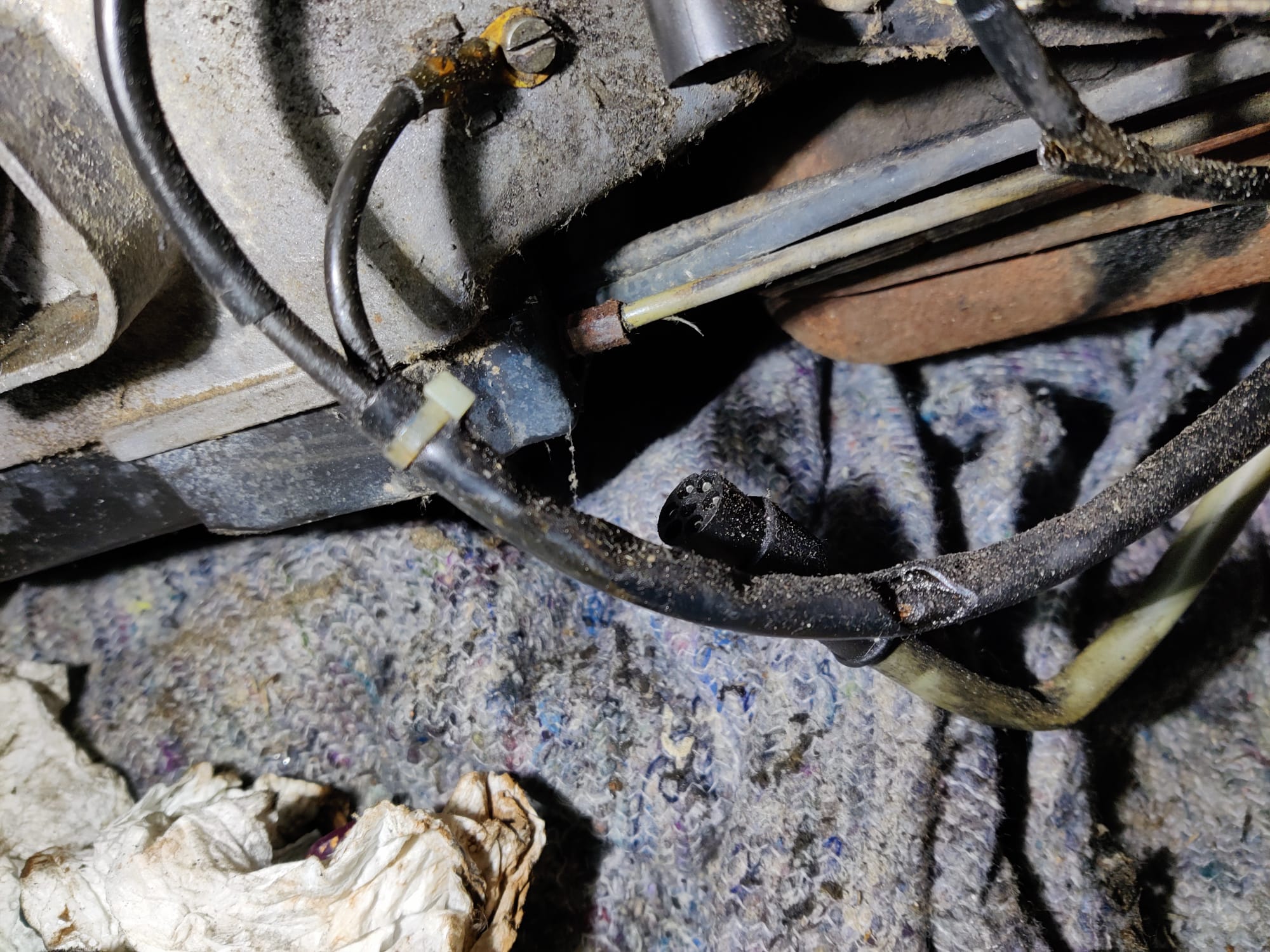

    - Elektrik: Eine offene Kabelstelle konnte ich bereits ausmachen, weitere sind nicht ausgeschlossen. Ich tendiere dazu, die Elektrik, bzw. den Kabelbaum tatsächlich komplett neu zu machen. Eine Selbstkonfektionierung der Kabel würde ich selbst machen. Hat jemand eine gute Doku des Kabelstrangs für die Automatik mit Ele-Start?

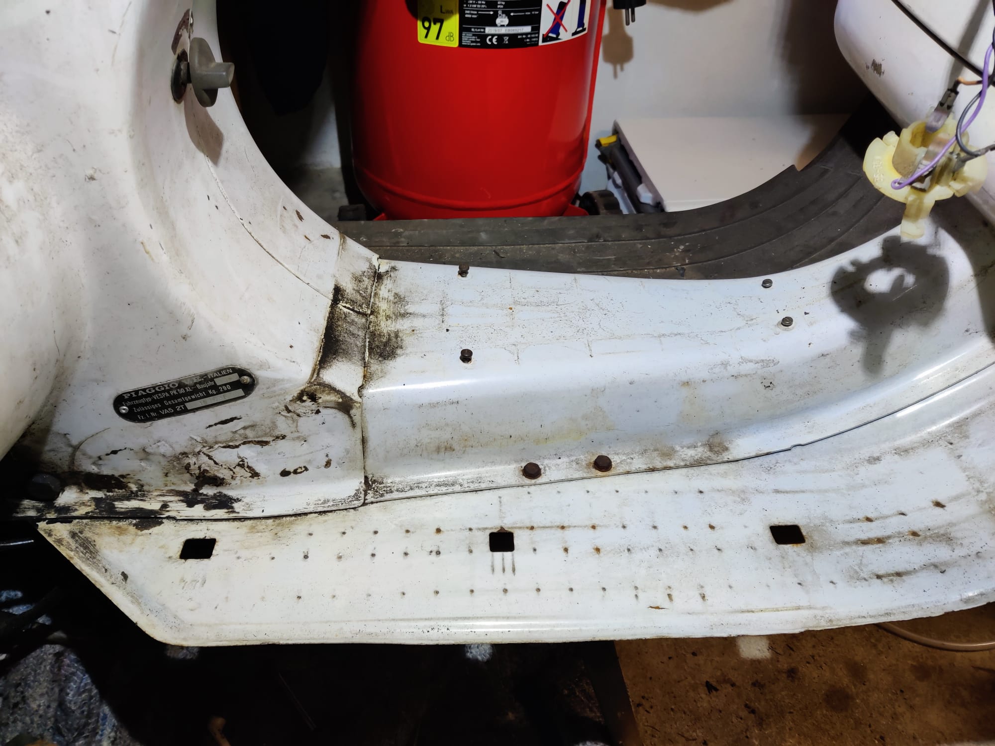

    - Rahmen und Substanz: Zum Glück gibt es keine Durchrostungen und unter den Trittmatten war nur mäßig Schlonz. Etwas Korrosion um die Schrauben am Tunnel gibt es, das werde ich entsprechend behandeln.
    - Motor: Motor dreht und hat Kompression.

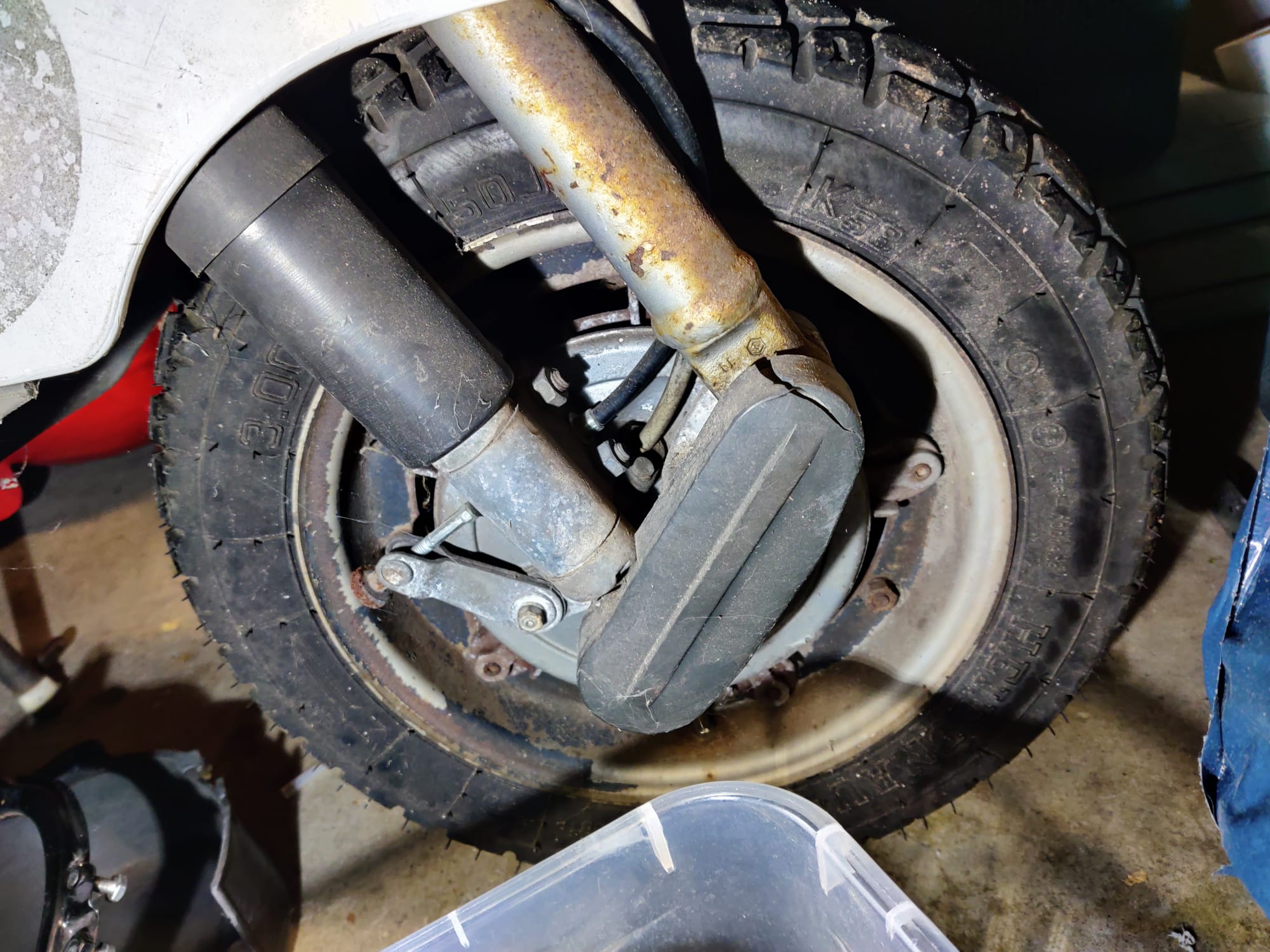

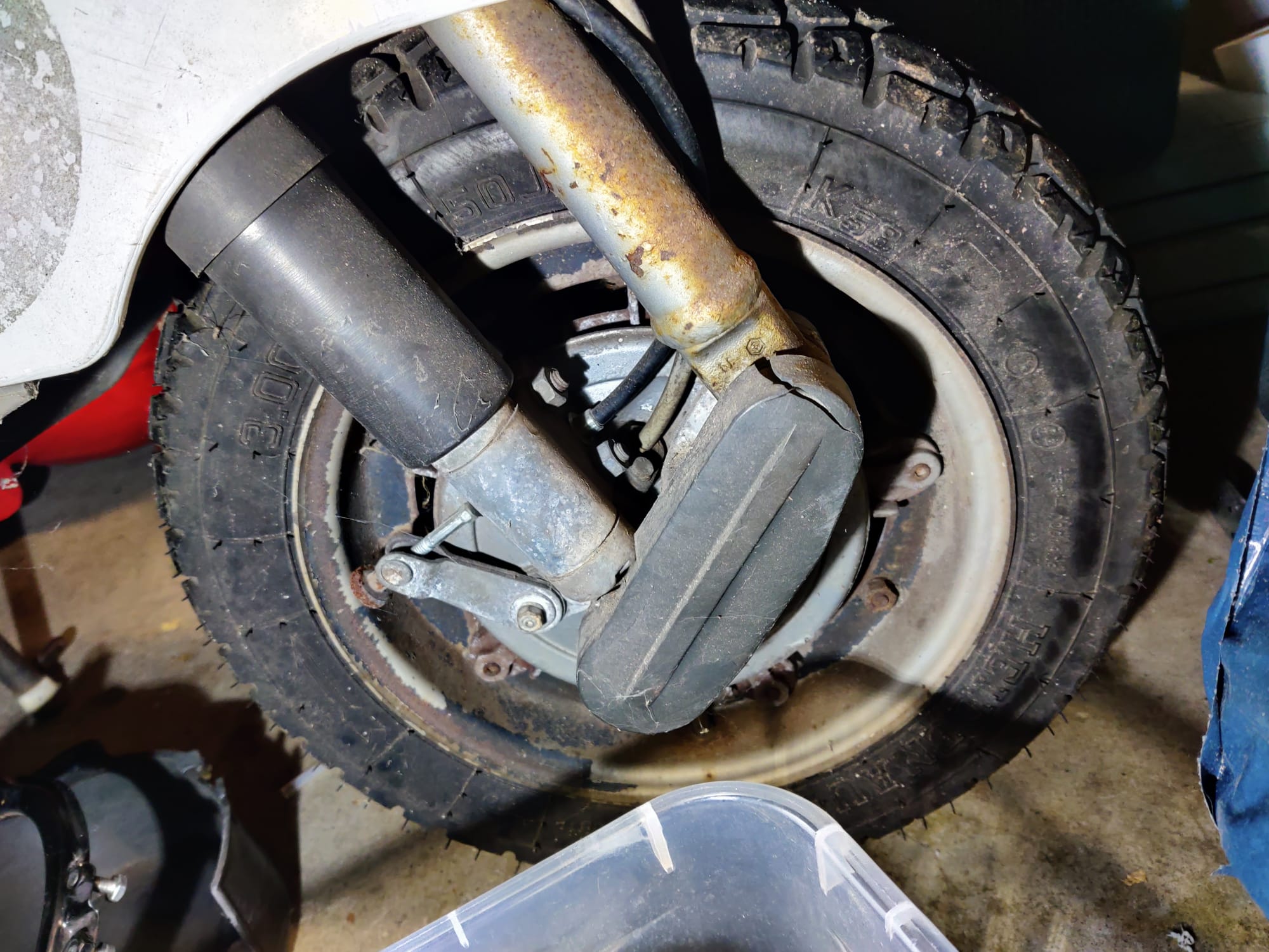

    - Bremsen: Diese haben damals schon nicht wirklich gut funktioniert, dem werde ich wohl auch auf den Grund gehen müssen.
    Restaurierungsplanung:
    Ich werde mich auf jeden Fall um die oben angesprochenen Punkte kümmern und irgendwann möchte ich sie tatsächlich dann auch neu lackieren (lassen). Aber erst mal muss sie wieder fahren und die Kids sind schon ganz scharf darauf, damit einmal zur Kita, bzw. Schule gefahren zu werden :-7
    Da meine aktive Vespa-Bastel-Zeit nun schon einige Jahre zurückliegt, muss ich leider gestehen, dass ich mir Vieles an Wissen wieder aneignen muss und leider habe ich auch die meisten meiner gesammelten Informationen, Datenblätter, Teilelisten, Explosionszeichnungen und was es noch alles gibt, verlegt / gelöscht / vergessen.
    Ich würde mich daher über Infomaterial jeglicher Art zu meinem Vespa Modell sehr freuen. Wenn ihr Unterlagen habt, gerne per PN an mich.
    Was sind denn aktuell so die einschlägigen Shops, welche Ersatzteile für die Automaten führen?
    Wer hat von den oben genannten benötigten Ersatzteilen noch gut Gebrauchte auf Lager, die er für faires Geld loswerden möchte?
    Vielen Dank und viele Grüße,
    Manuel

    Jup, das hört sich definitiv nach PickUp an. Evtl. ist der PickUp aber gar nicht kaputt, sondern schlecht verlötet -->Wackelkontakt. Genau die gleiche Symptomatik hatte ich auch nachdem ich mal den PickUp getauscht hatte. Nach ein paar Minuten Fahrt nur noch ein dumpfes Brööööömmmmmm..... Dachte auch erst Spritzufuhr, war dann aber der PickUp....
