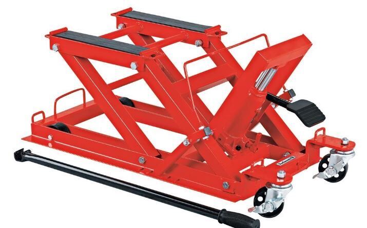

    Option 1:
    Option 2:

  • Ich habe nun direkt keine Erfahrungen mit den gelinkten Teilen. Aber die Erste sieht meines Erachtens sehr kippelig aus. Wenn da auch noch der Motor im Rahmen hängt, würde ich vermuten, dass kippt alles nach hinten.
    Bei der Zweiten das gleiche. Und wo soll da der Roller arretiert werden? Von der Arbeitshöhe abgesehen. Die würde ich auch nicht nehmen. Habe da irgendwo letztens noch so eine andere Bühne in der Art gesehen, die richtig stabil und vernünftig aussah. Die sollte aber auch 600 Flocken kosten. :S

    Ich würde bei Deiner Auswahl aber eher zu Option 1 tendieren.

    so falsch koennen die nicht sein, sip verkauft doch auch so eine....sehr aehnlich zu deinem 2ten link.
    ich habe diese damals bei einer sammelbestellung gekauft....habe aber grad mal nen hunni weniger
    gezahlt als bei sip.....auch noch viel geld, aber war mir mein ruecken wert :-) sehr angenehmes arbeiten.
    ich wuerde sie jederzeit wieder kaufen !

  • Genau diese hab ich auch. Ich stell meine auf ne Colakiste hinten, Ständer hochklappen und unterm Trittbrett hochpumpen. Den Auspuff stört das eher wenig. Der Schwerpunkt ist schon weit hinten, aber durch die Colakiste fällt sie nicht runter und der Motor hängt in der Luft

  • ich habe diese http://www.ebay.de/itm/Montagestander-Vespa-Hebebuhne-Hydrauliklifter-PX-Faro-Basso-Vespa-Club-SU-04-/171442795597?pt=Motorrad_Kraftradteile&hash=item27eac9744d
    funzt super ! und kostet bei sip meine ich auch noch weniger....link siehe oben in meinem frueheren post

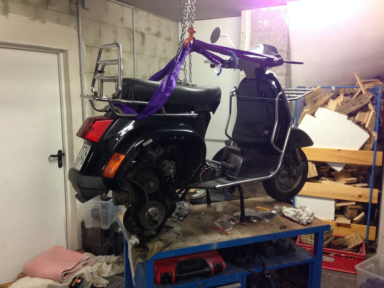

  • Ich verwende keine Bühne sondern habe einen Flaschenzug mit dem ich die Vespa auf eine Werkbank mit Rollen hebe. Dort steht sie dann auf dem Hauptständer bzw. hängt im den "Geschirr" - je nach Anforderung. Alternativ lege ich sie für kleine Sachen einfach auf einige Decken auf die Seite. Ja, an den Unterboden muss ich evtl. mal ran .....

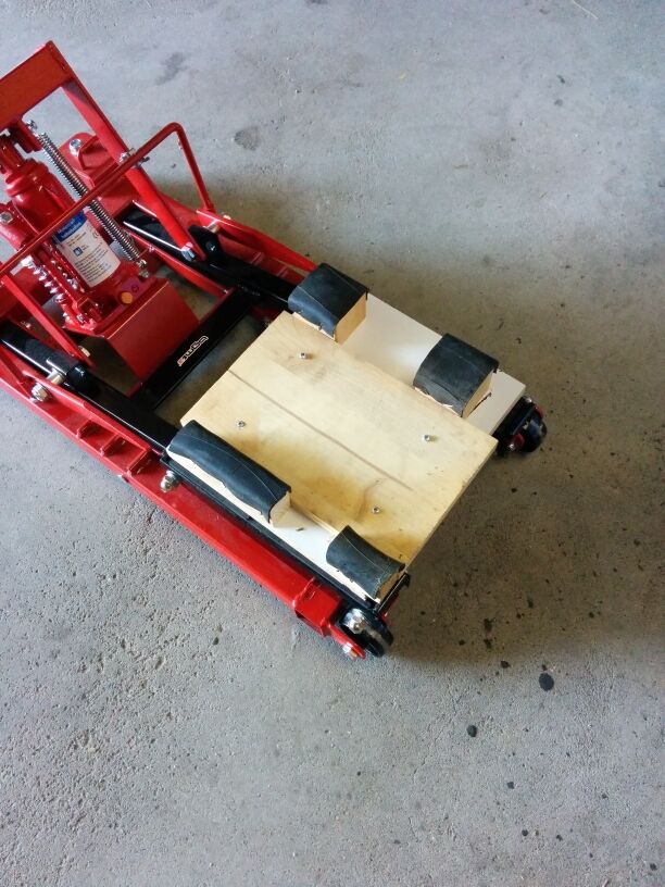

  • Also mittlerweile hab ich mir eine à la Option 2 zugelegt (wie auch Mossberg gepostet hat und fgib98 sie verwendet).
    Ich bin sehr zufrieden damit. Hab noch einen kleinen Holzaufbau oben drauf gemacht, damit umgehe ich die Feder des Ständers und quetsche keine Züge ein. Funktioniert wirklich gut und gerade für kleine Geschichten ist sie sehr angenehm, schnell dran, braucht keinen Platz und kostet quasi nix!
    Wenn man also ein bisschen Holz, paar Schrauben und ne Säge für den Aufbau übrig hat, dann kann ichs uneingeschränkt empfehlen.

    cool, gibt's ein photo von dem holzaufbau ?
  • Also hier mal zwei Bilder zu dem Holzaufbau und wie das dann aufgebockt aussieht.
    Mit dem Aufbau könnt ihr die Feder und die Züge umgehen und bekommt dabei sogar noch ein paar mehr cm Luft zum Boden.

  • Ja, der Auspuff ist ausgebaut. Hat aber in dem Fall nichts mit der Bühne zu tun da ich ne Banane dran hab und das dann kein Problem ist.
    Mit nem Standard-Puff müsste man mal schauen ob man auch ne schöne Holz-Konstruktion aufsetzen könnte um den Auspuff zu umgehen, aber ich denke, dass das kein Problem sein sollte
