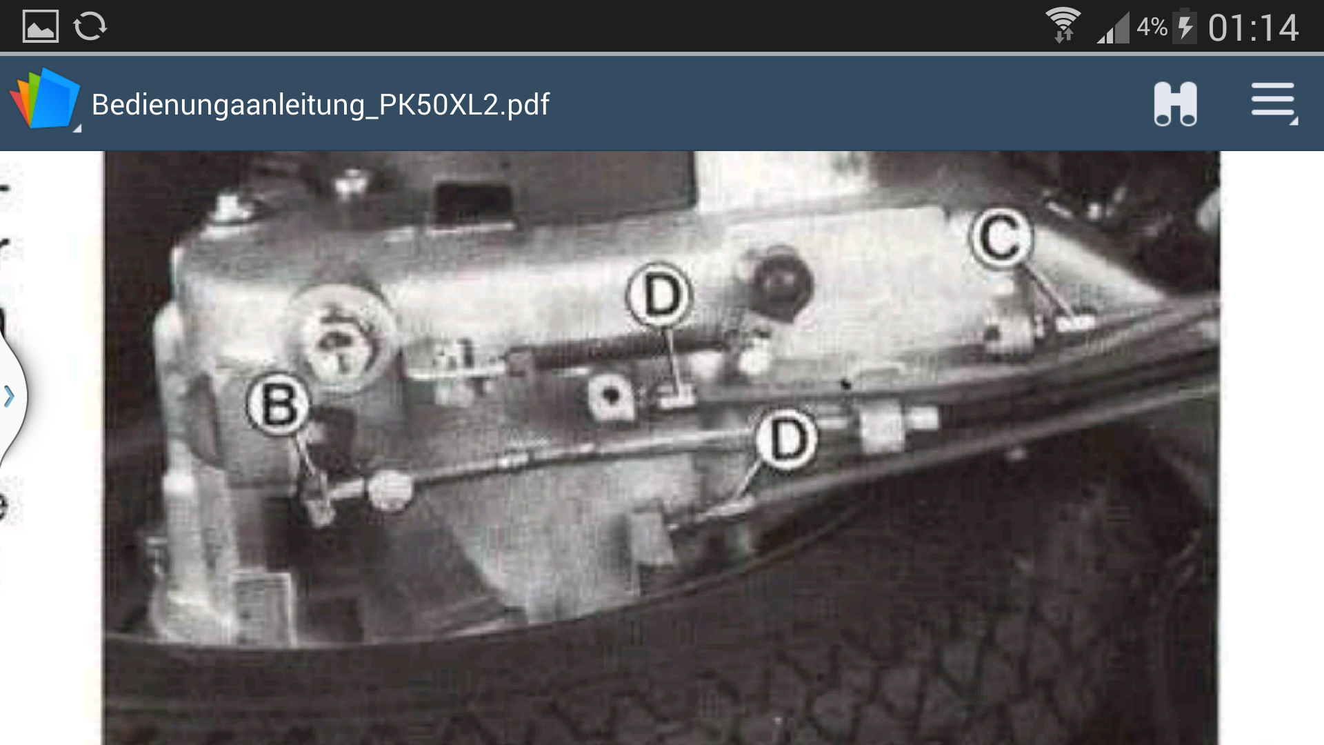

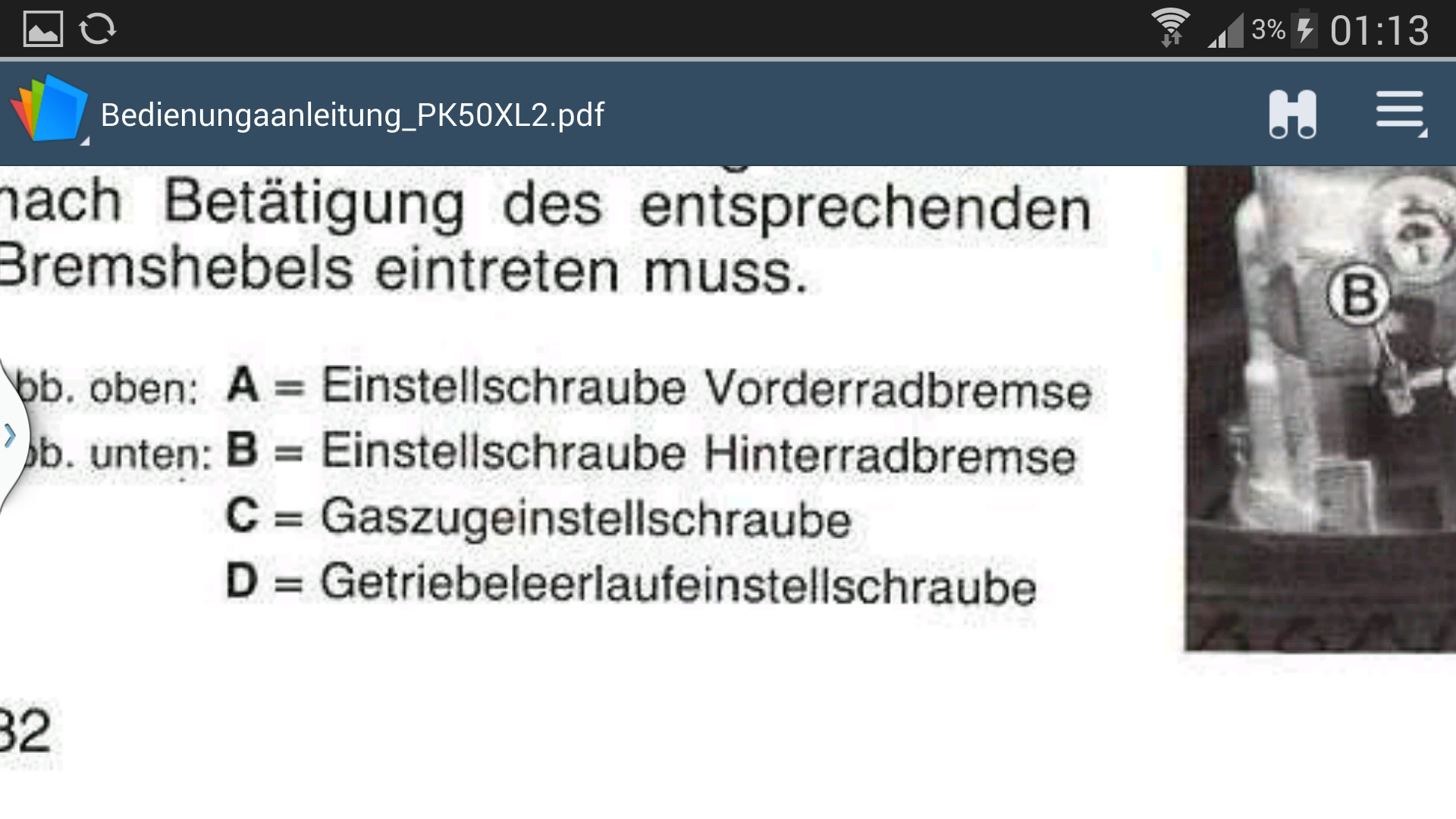

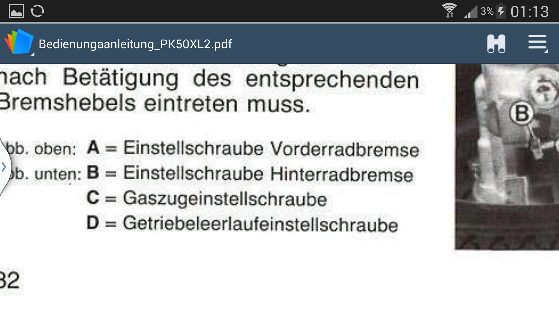

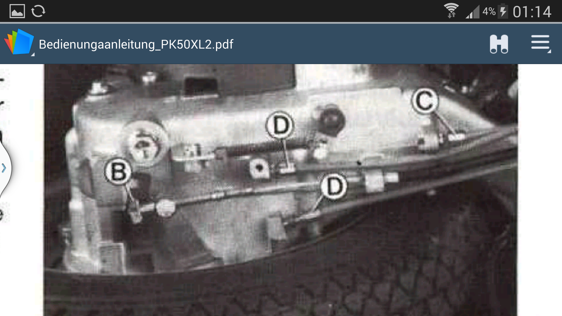

    Hey Namor wenn das Gestänge hängt ist es manchmal die Rückholfeder unter Deinem getriebe sie zieht den gaszug zurück!!!
    Gruß benny
    Das oel könnte deine dichtung hinter der scheibe sein zum getriebe!!

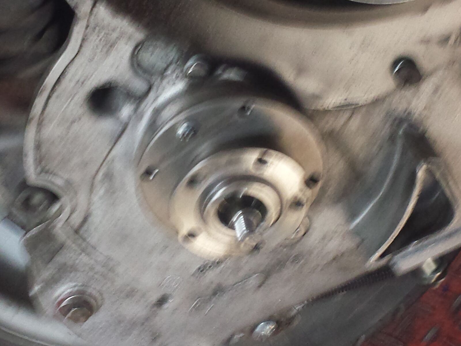

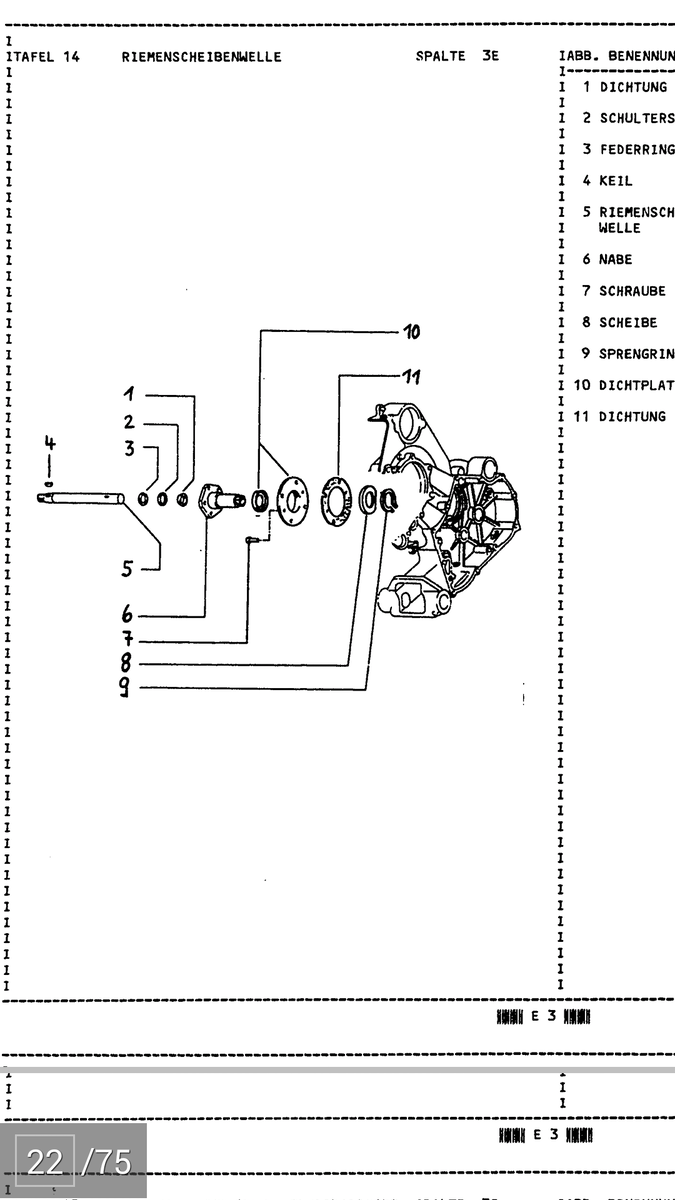

    • July 10, 2014 at 23:47
    • #171

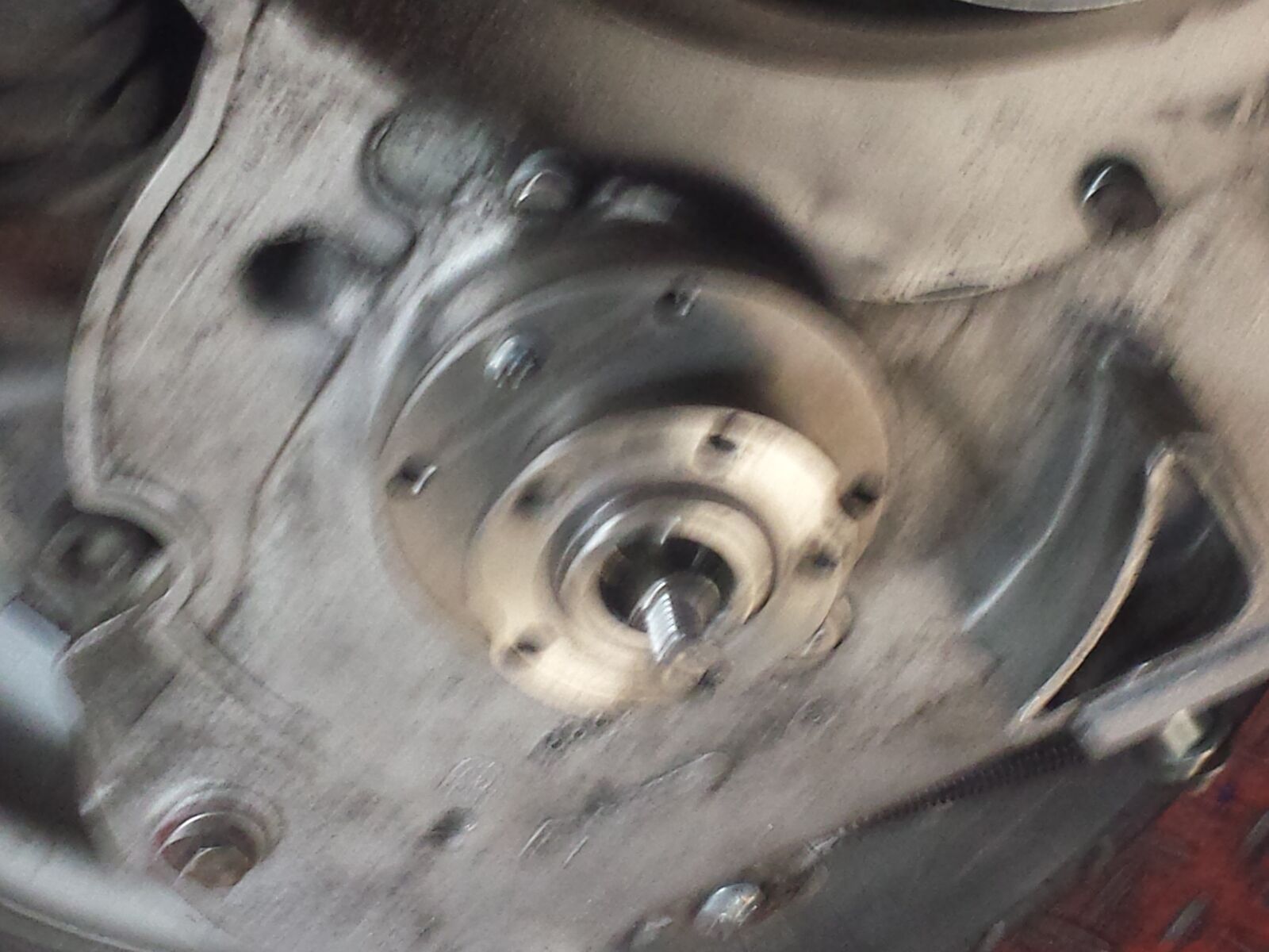

    Vielleicht ist es die Papier dichtung an dem deckel zum getriebe also diese ist auf dem bild im hinteren rundem deckel

    • July 10, 2014 at 23:55
    • #172

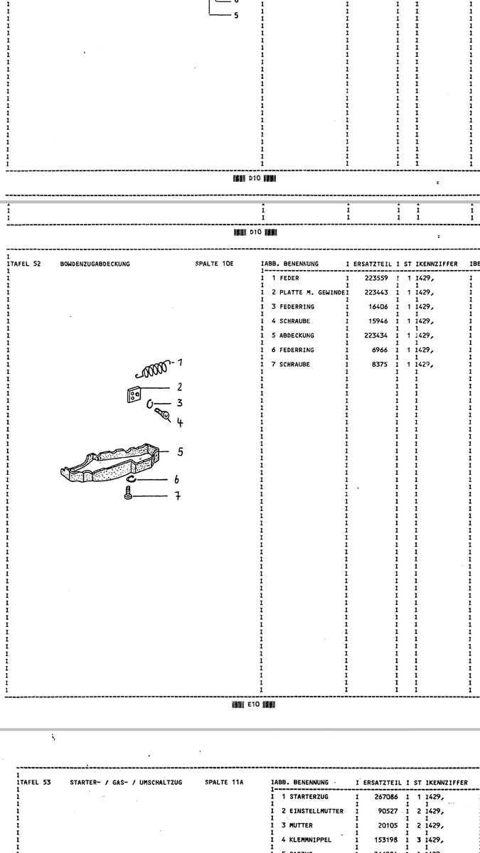

    Nr 11

    • July 10, 2014 at 23:58
    • #173
    sag blos ich muss das Getriebe wieder öffnen?

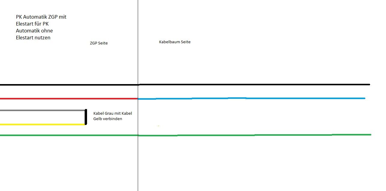

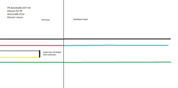

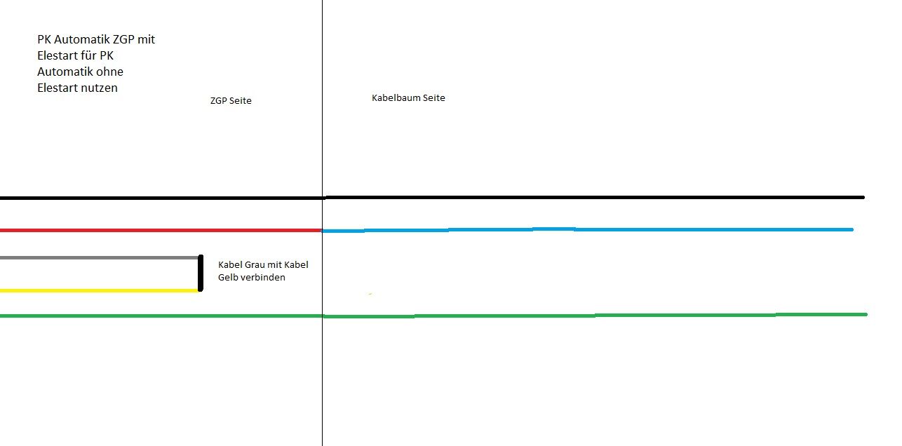

    Das ganze Thema dreht sich ja mittlerweile um Helfen und HIlfe bekommen rund um die Automatik
    hier wurde eine lösung gefunden eine elestart zgp mit dem normalen kabelbaum zu verwenden
    anbei die zeichnung
  • Benn
    281
    54
    Offenbach am Main
    vespa VA52T PK 50 xl Automatik
    • July 12, 2014 at 23:47
    • #176
    Und was hat das jetzt mit einem hangenden gas Gestänge und oel Verlust bei einer vs52t zu tun???
