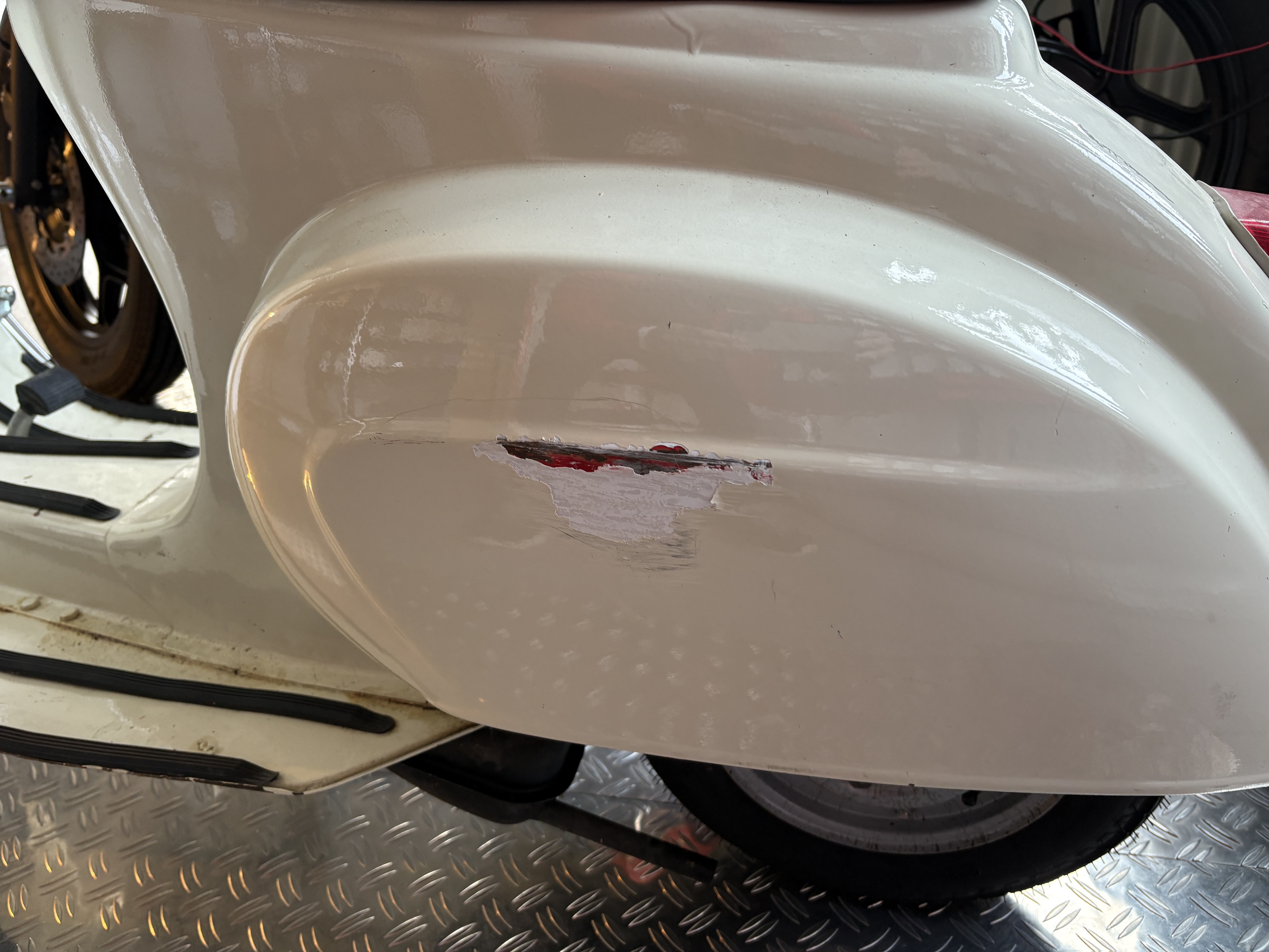

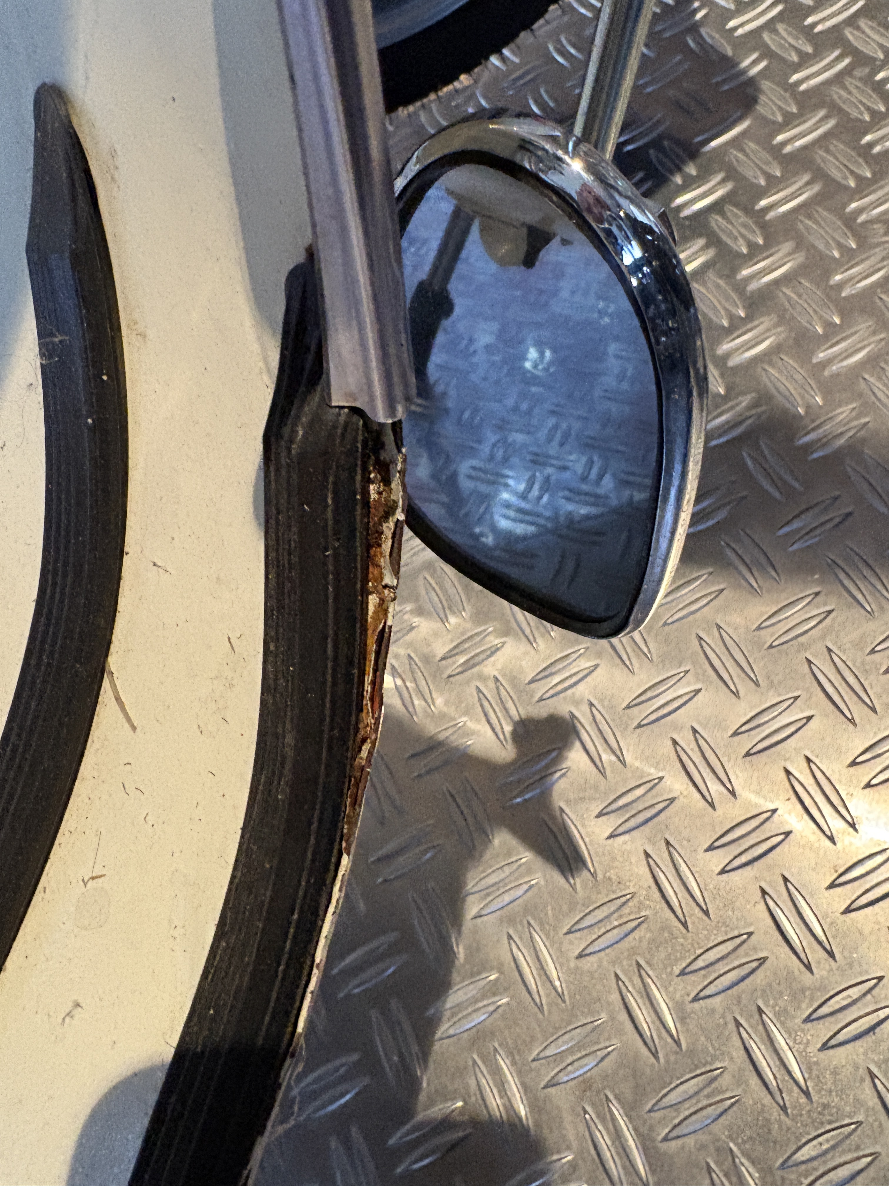

Dann mal fahren und danach die Entscheidung, o ich sie nur ussen neu Lackieren lasse, die Substanz ist nicht schlecht, aber die Schrammen vom Unfall meiner Tochter stören

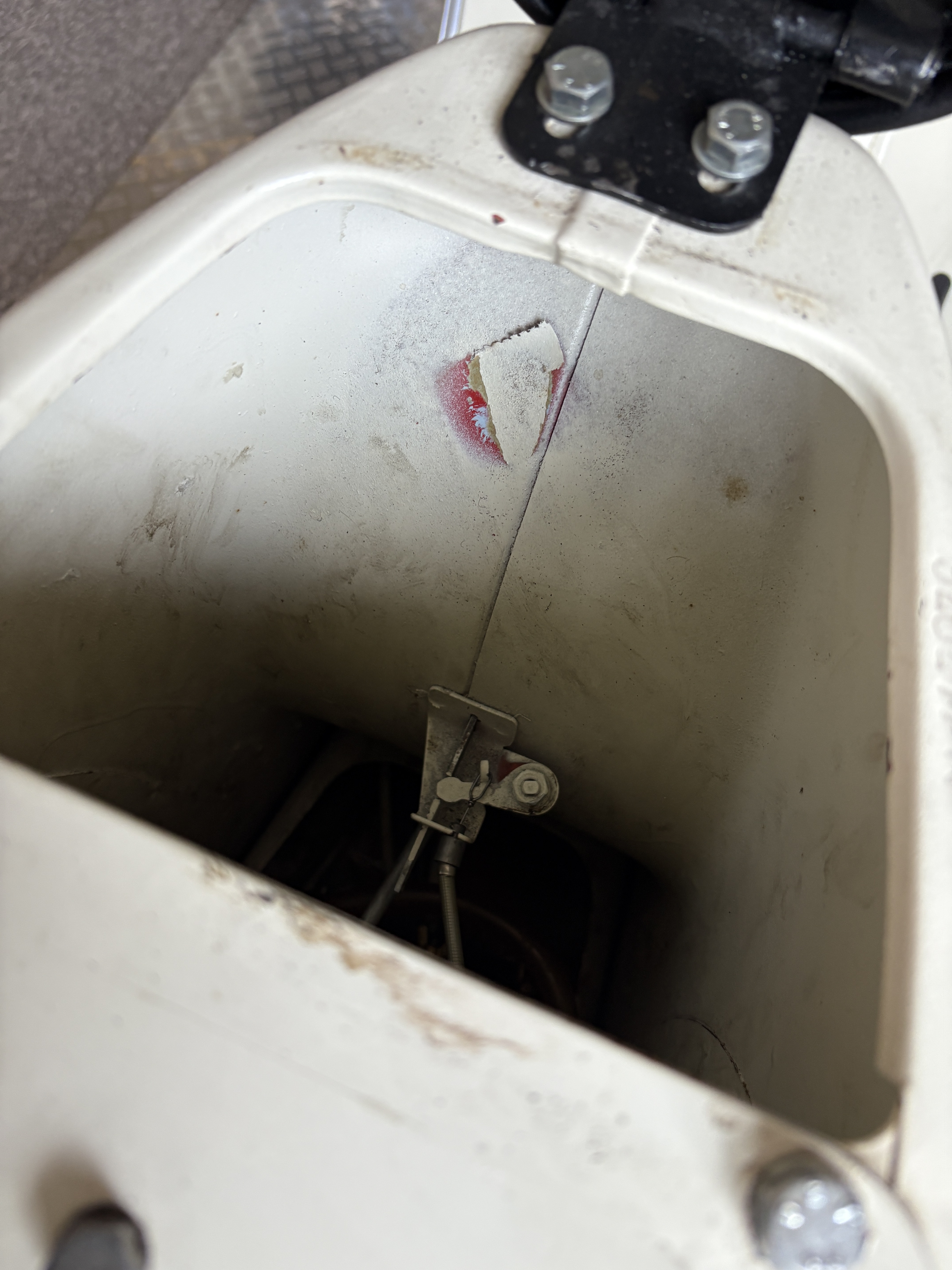

nochmal zur Farbe, den Lack entfernen werde ich nicht, wer weiß , was da zum Vorschein kommt ![]()
innen ist ja die selbe Farbe, vielleicht war die in dem Ton original auch so lackiert. Kann man eigentlich feststellen, in welcher Farbe die ausgeliefert wurd ?

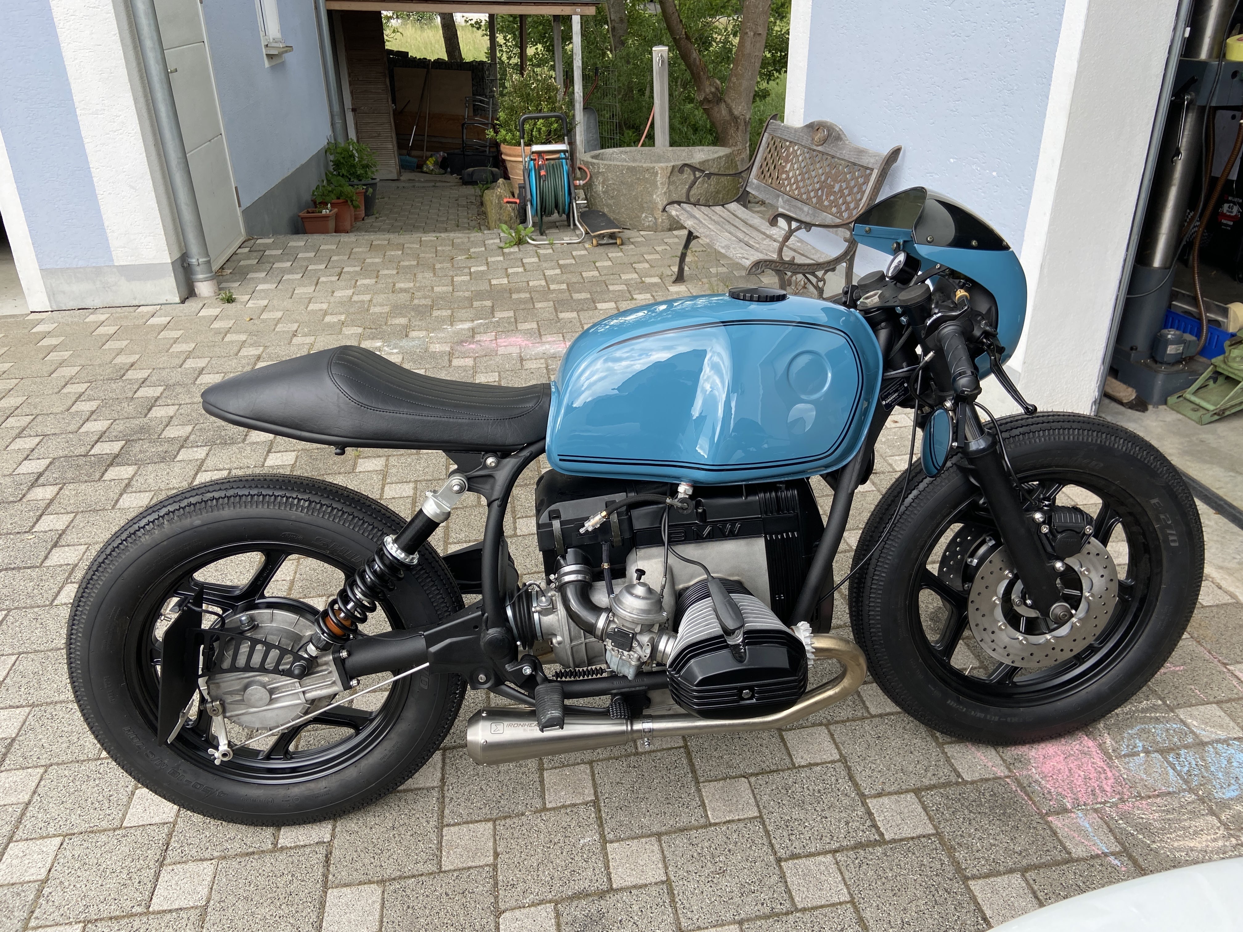

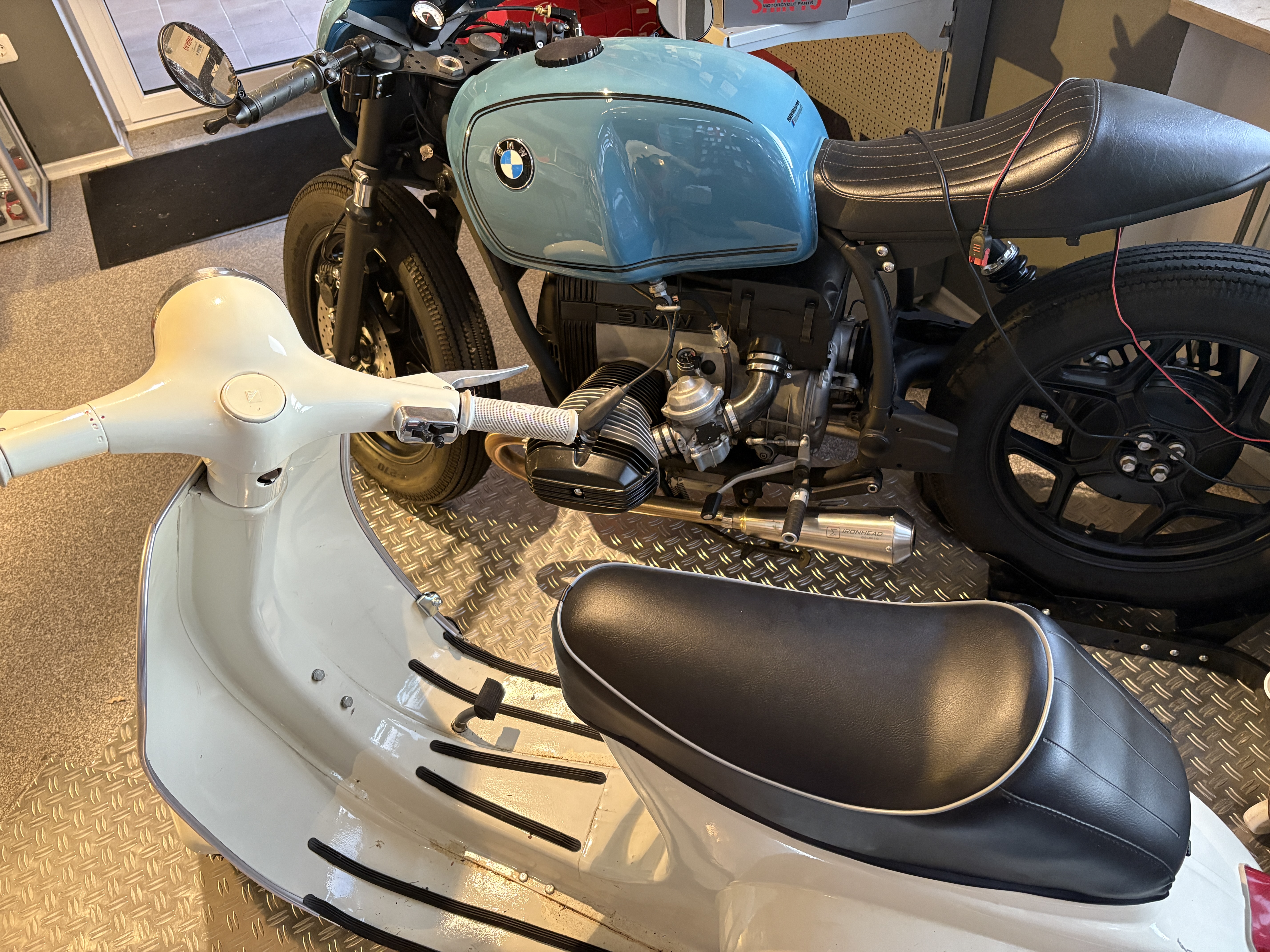

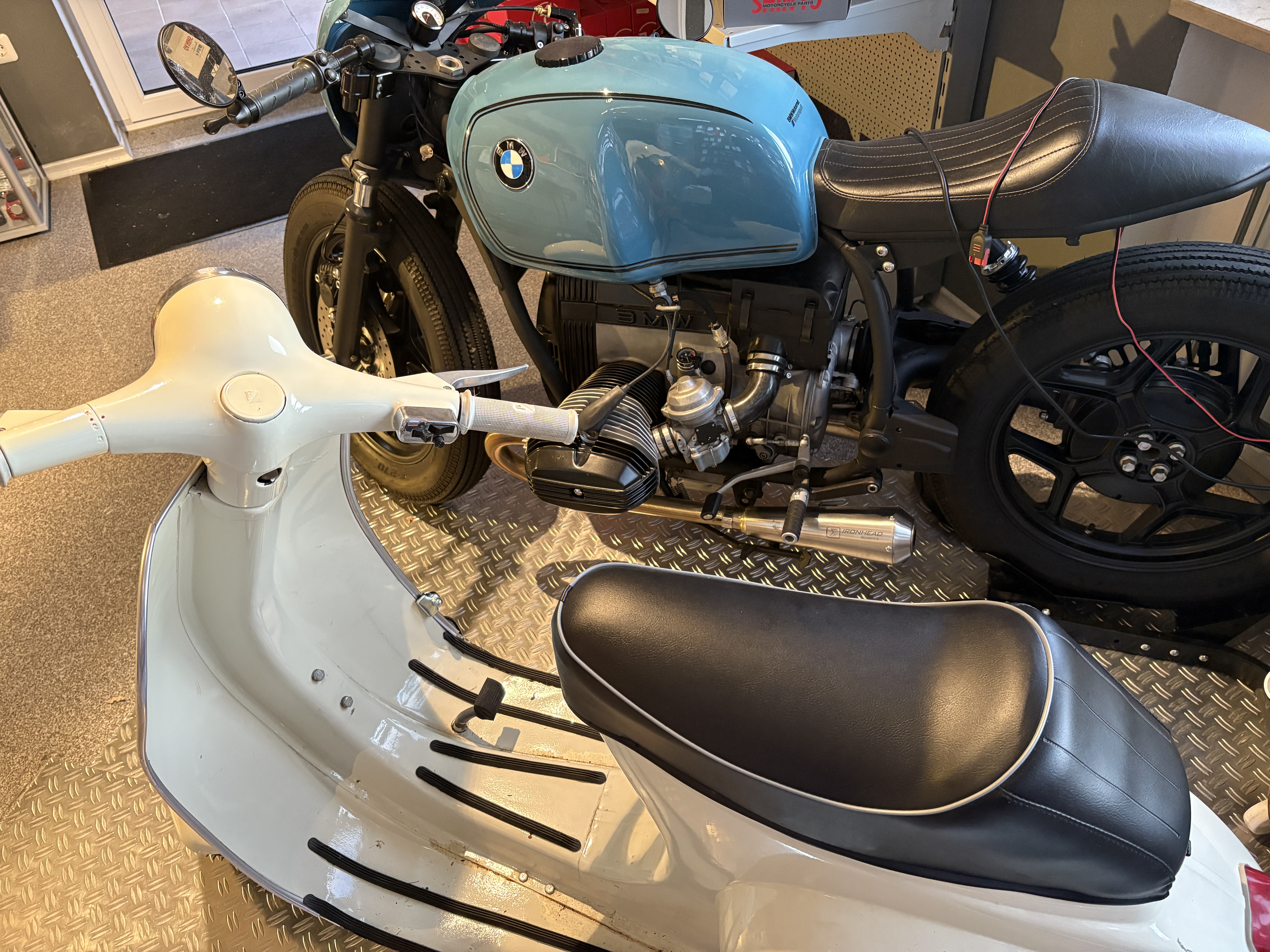

Wolltest du das BMW (gibts auch in schwarz/weiss) nicht?
ist jetzt drann
Batterie und komplette Elektonic unterm Tank

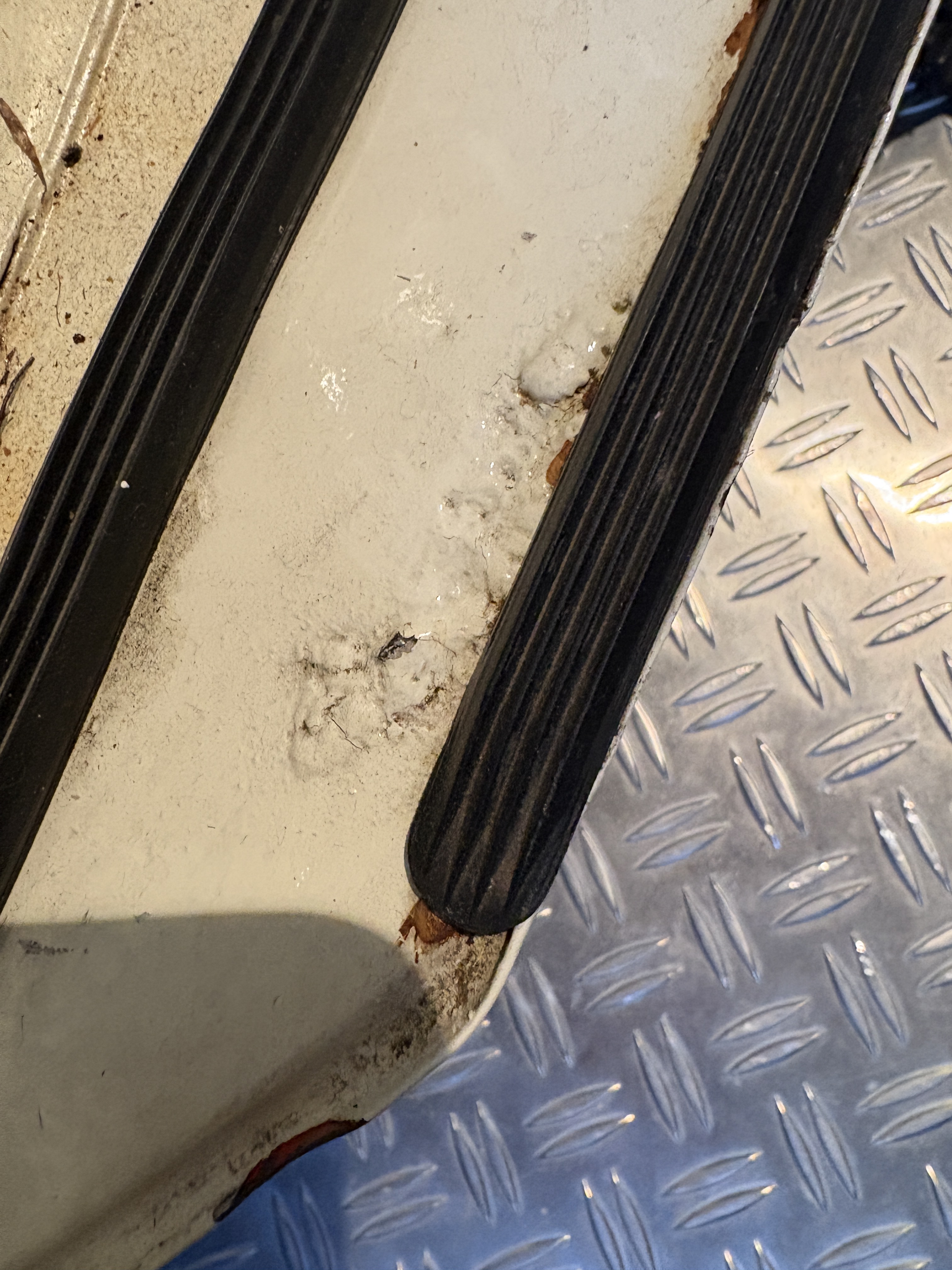

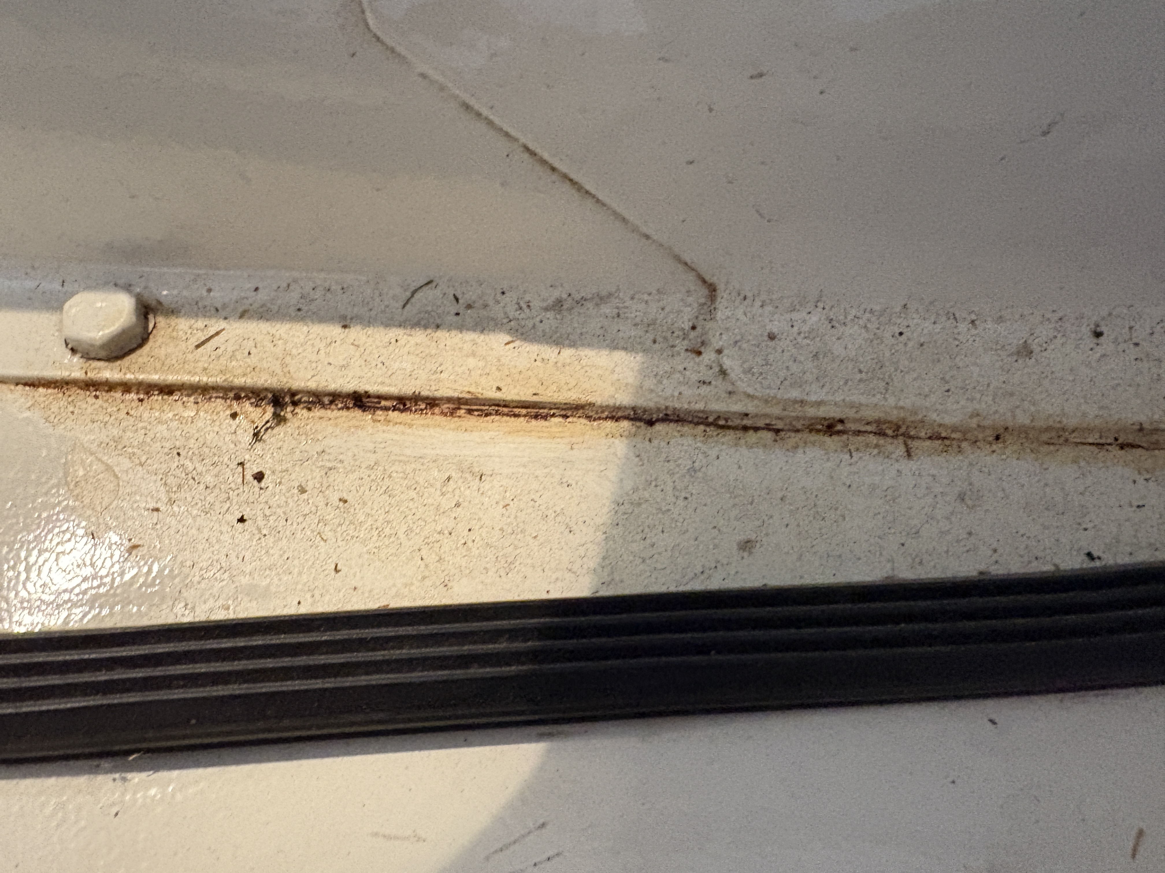

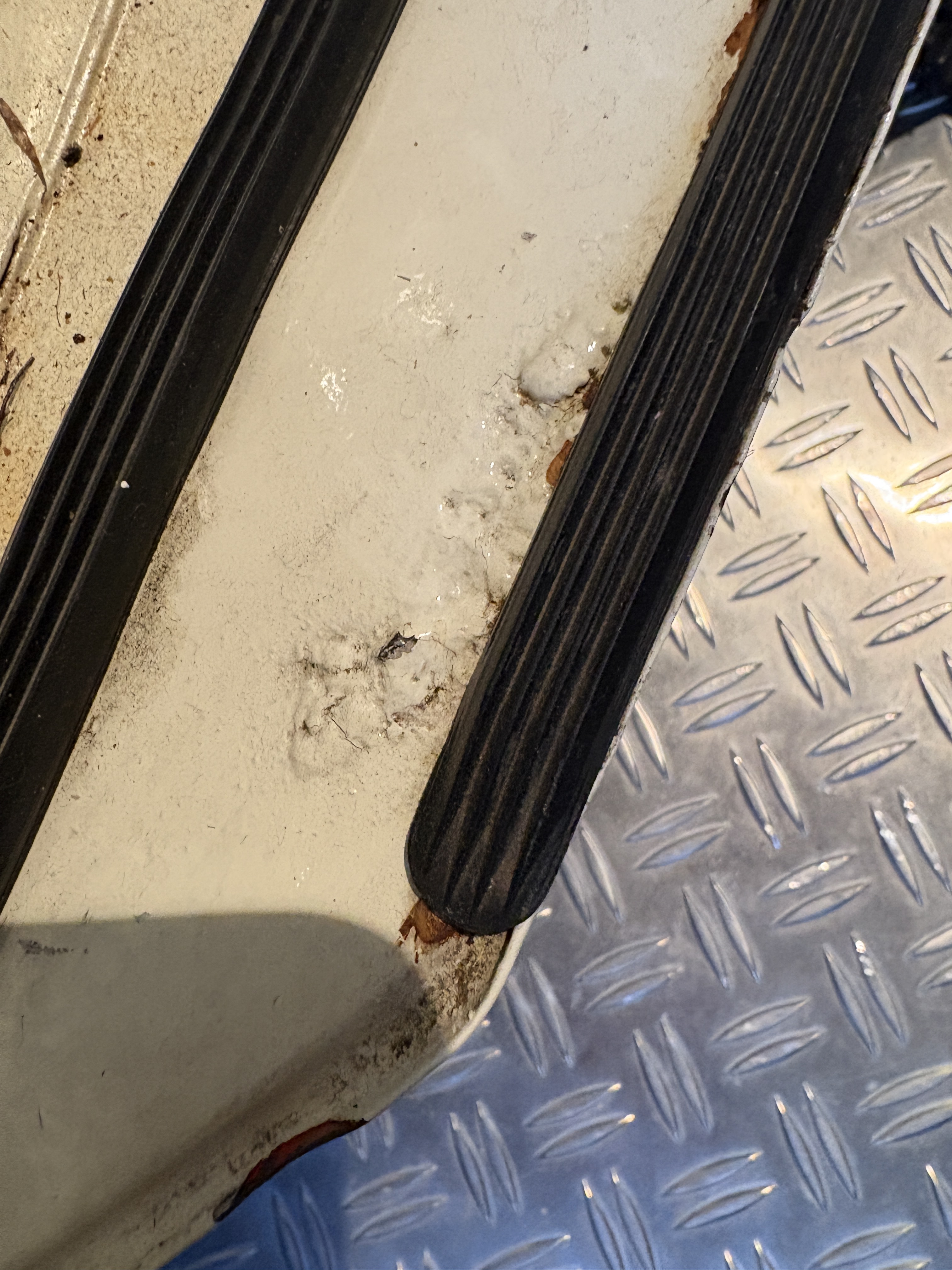

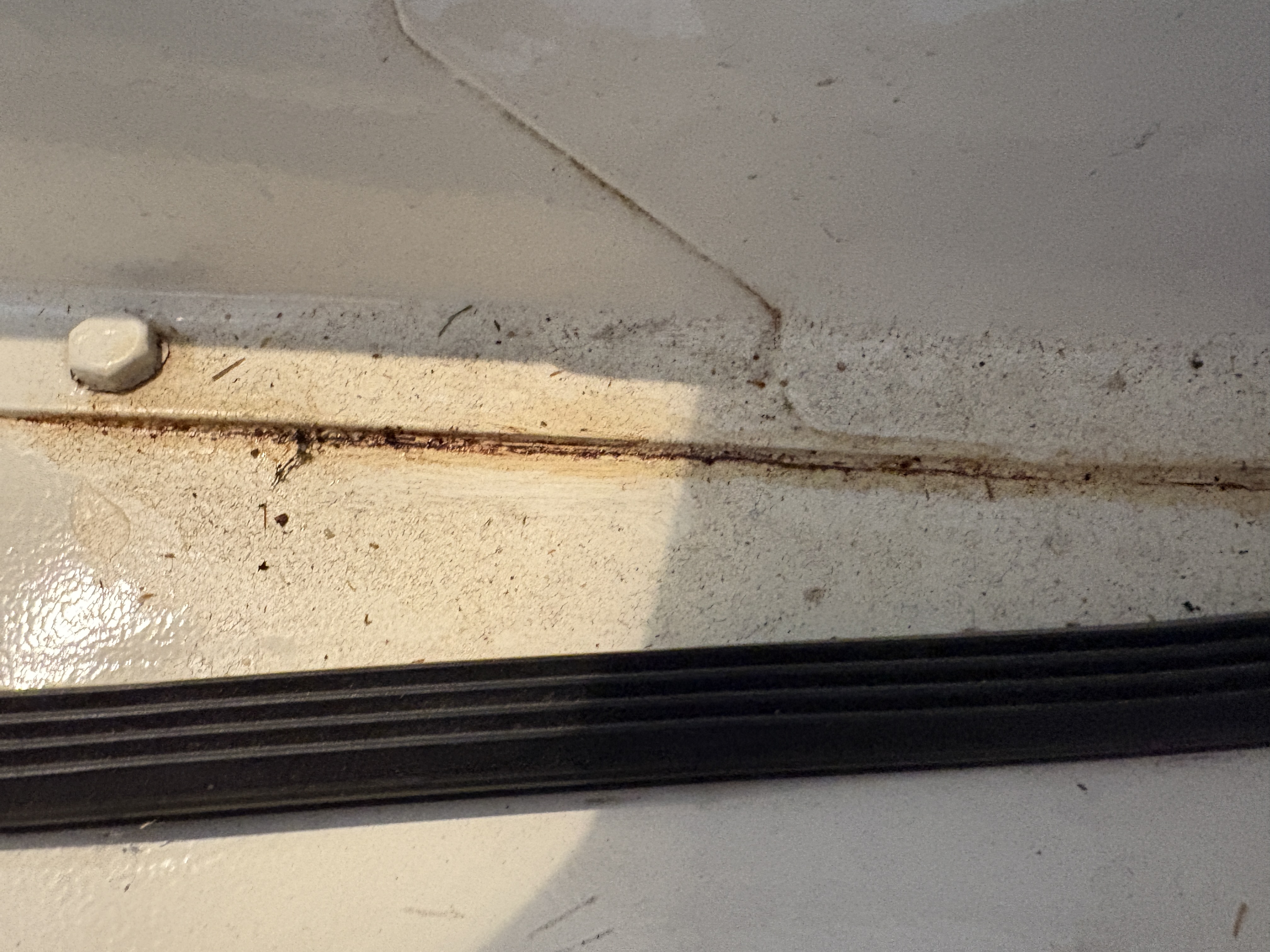

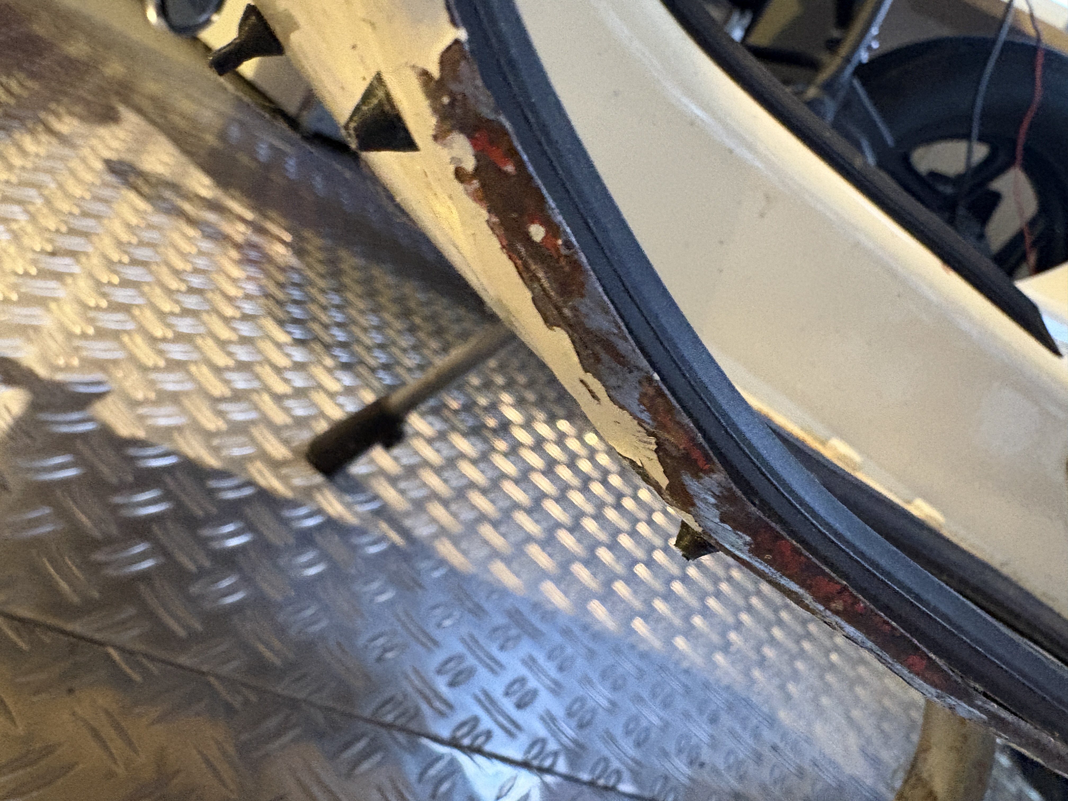

denke, das am ersten Fotoo ist durchgerostet

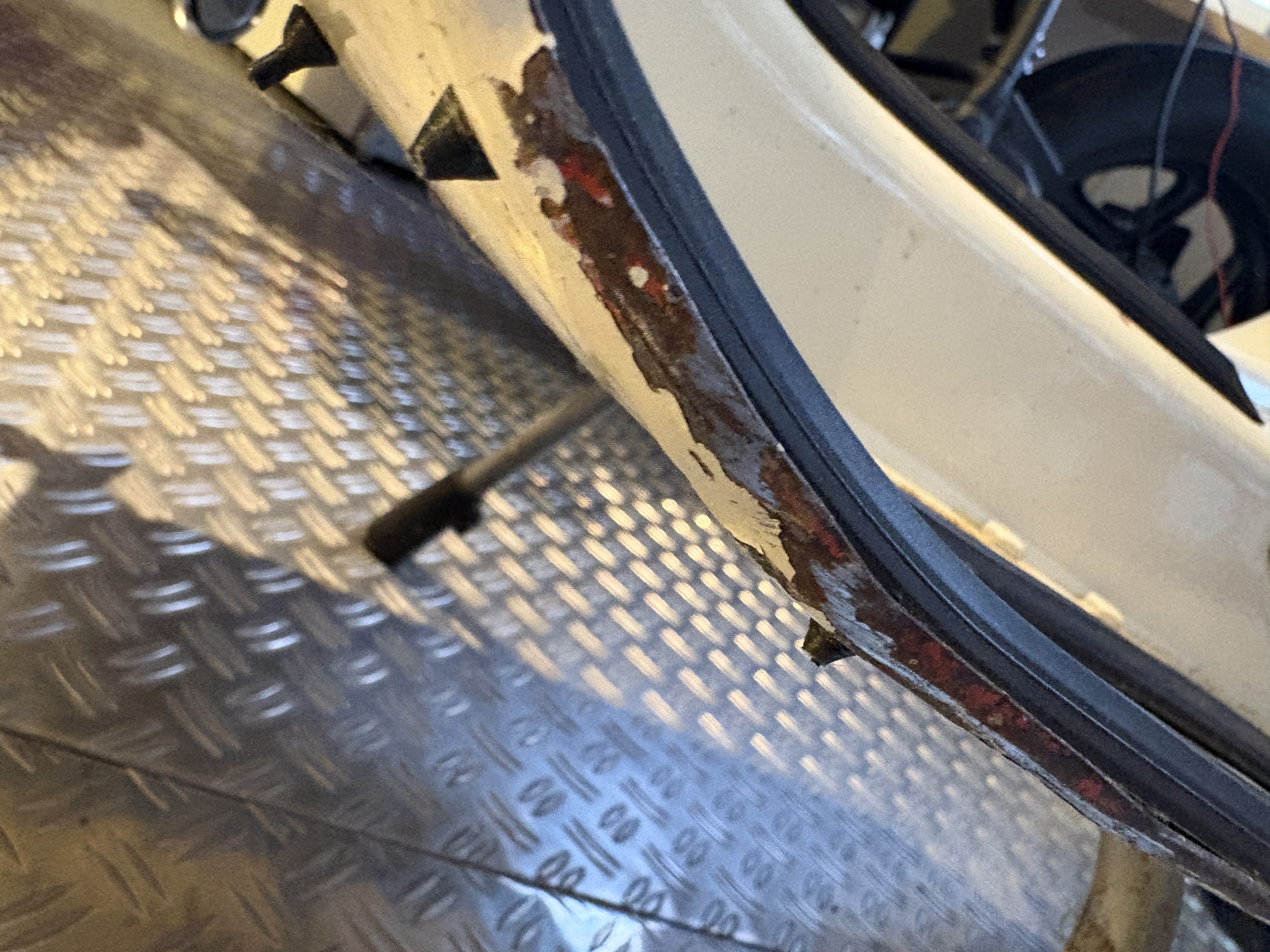

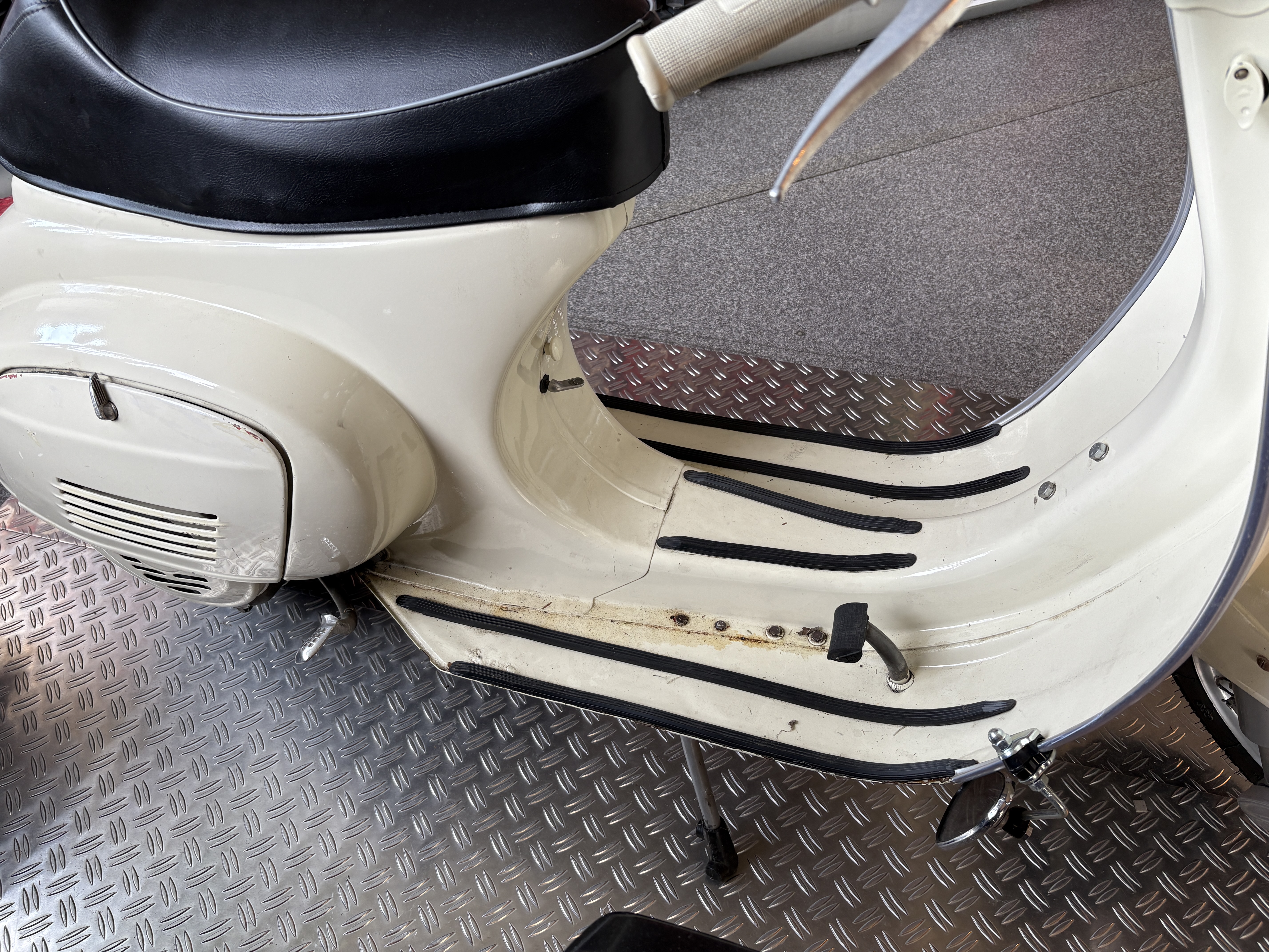

Ich würde an Deiner Stelle den Tag Arbeit investieren, um die Vespa selbst zu zerlegen und dann den Rahmen zum Strahlen geben. Oder aber Du machst das, was TomV50 Dir vorgeschlagen hat. An ein paar Stellen mittels Aceton schauen, was an Olack drunter ist. Ist auch Arbeit, aber kann auch was schönes zum Vorschein kommen.
da ist zu viel Rost drunter, wenn, dann Sandstrahlen

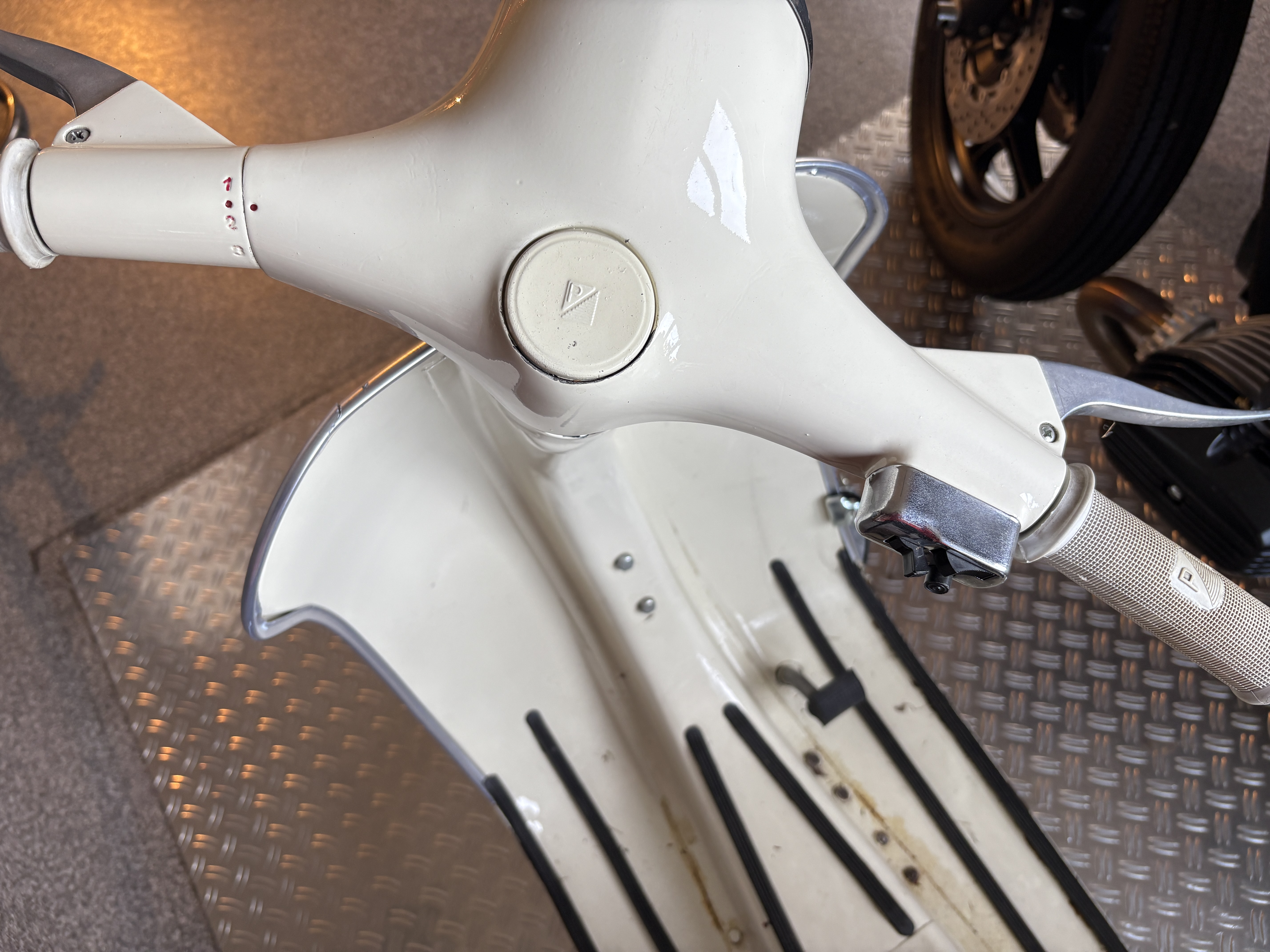

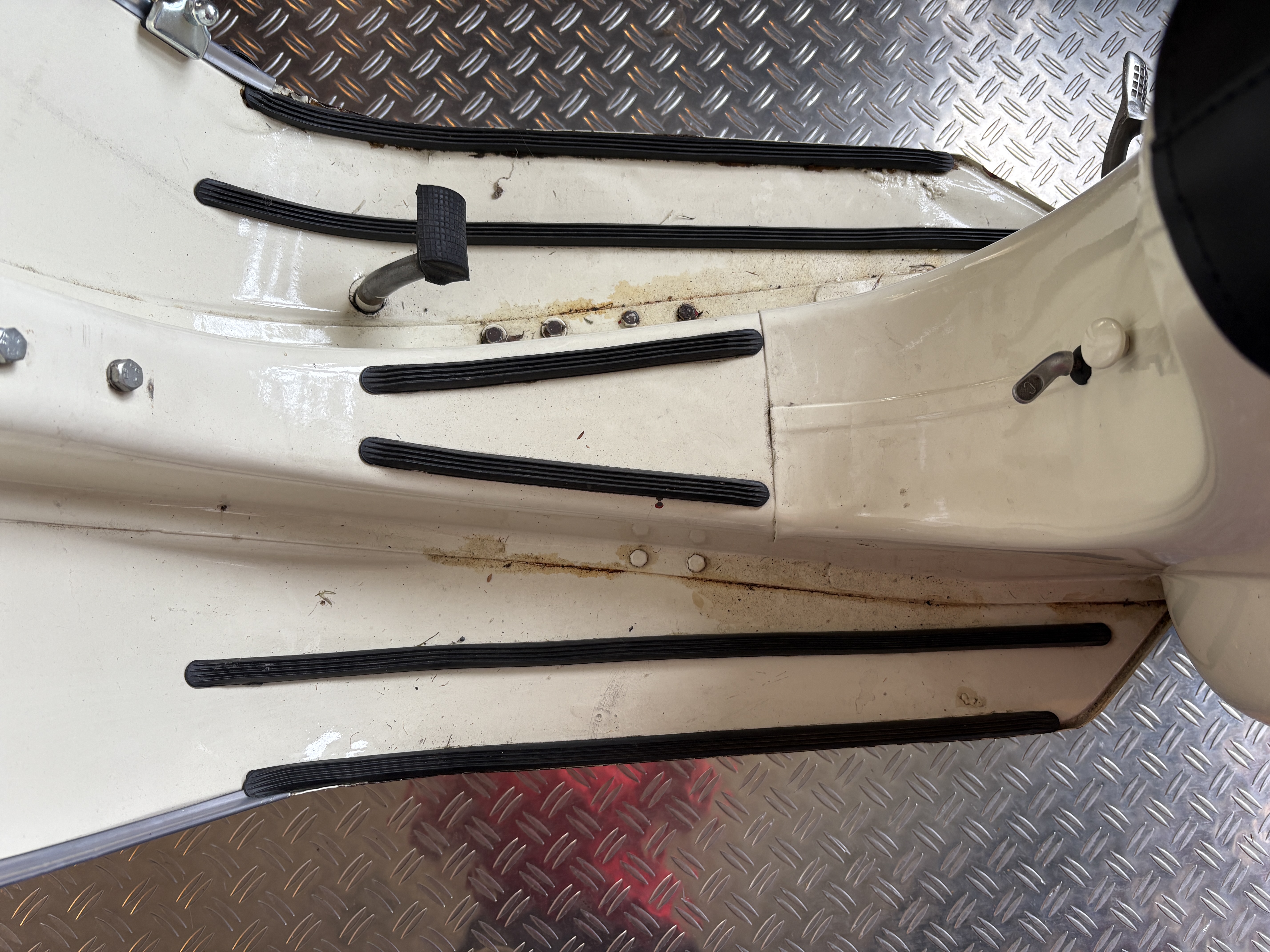

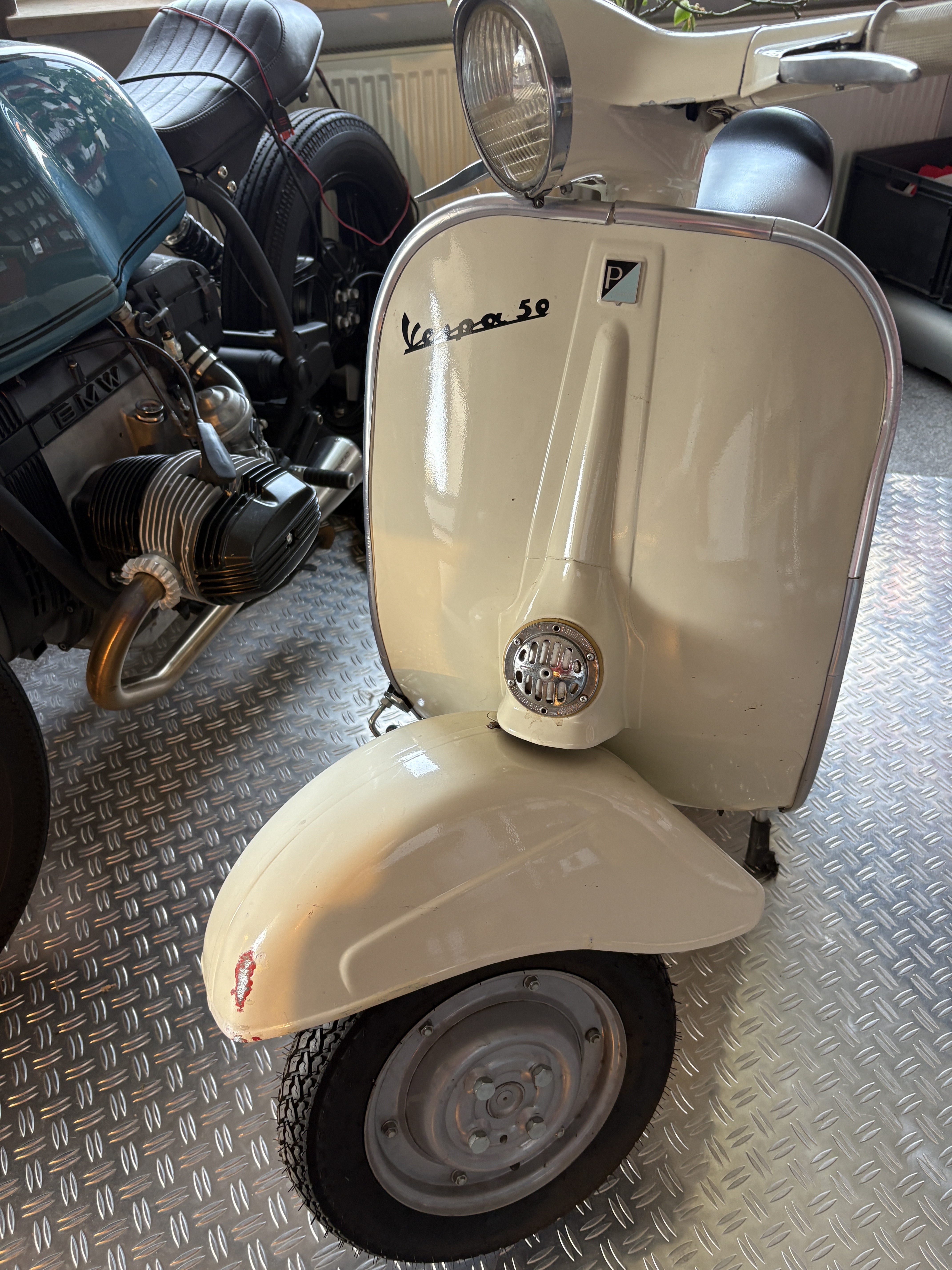

Servus,
benötige mal euren Rat
Habe vor 9 Jahren eine Vespa 50 N Bj 1966 gekauft. Der Händler hat die aus Italien importiert, dort ist die schon mal mehr schlecht als recht restauriert worden.
Die letzten jahre hat sie meine Tochter fefahren, die auch einen Sturt hatte, siehe Fotos
Verkaufen will ich sie eigentlich nicht, ab und an mal fahren.
Die Leistung de Motors ist schon erbärmlich , also den möcht ich schon machen lassen, damit ich auch einen Berg hoch komme ![]()
Aber dann: nur Motor oder gleich komplett neu aufbauen ?
noch was die hat keinen Tacho - ist der erlaubt ?

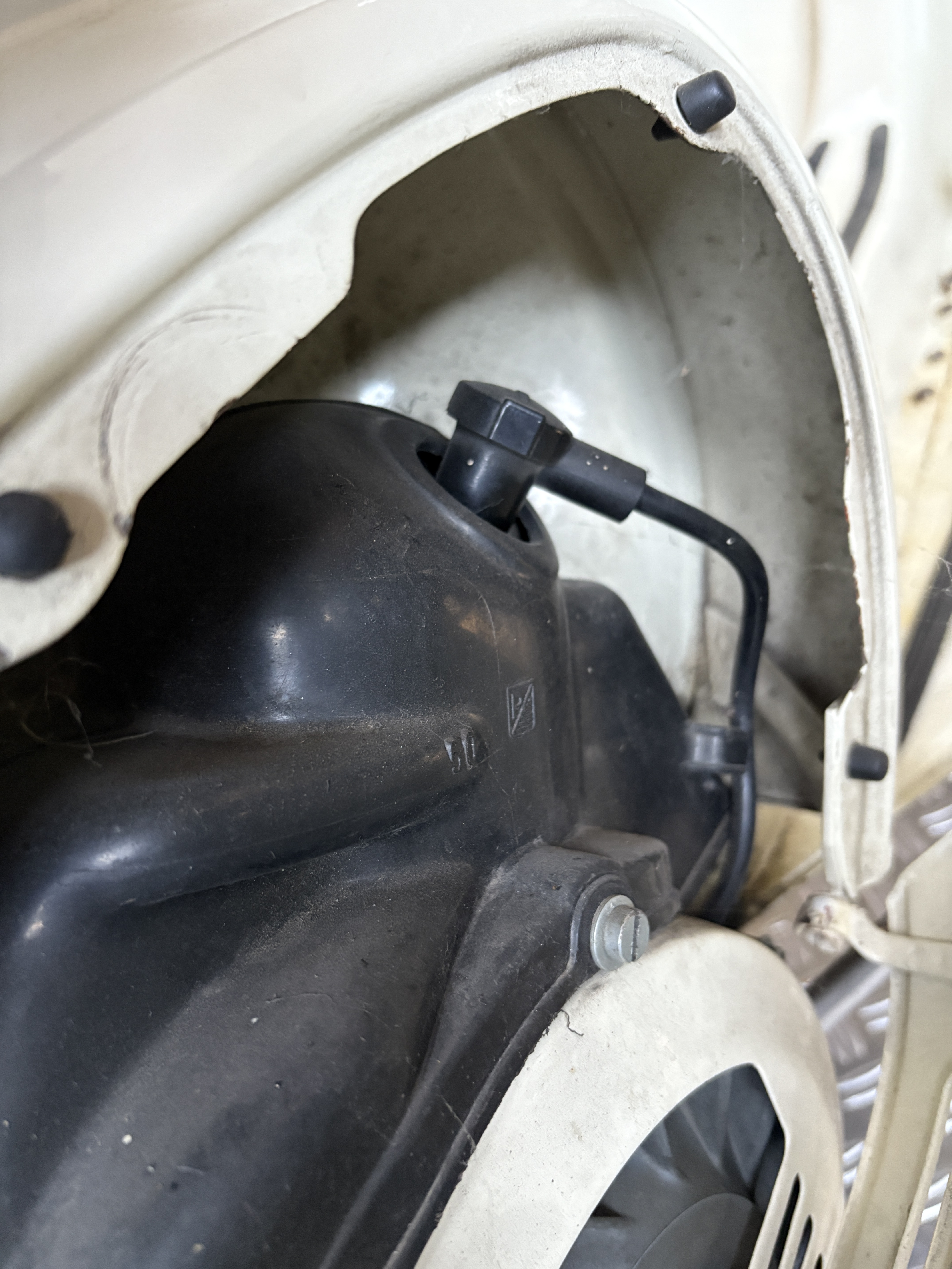

meine Vespa LX 50 ist jetzt ein Jahr alt ( 600 km ). Wollte eingentlich den 1. KD machen lassen -aber 120,00 Euro ist mit´r dann dióch zuviel für die paar Kleinigkeiten ![]()
Hinterradgetriebeöl wechseln, prüfen,schmieren und Schrauben nachziehen kann ich selber.
Nur wie man die 2-Taktpumpe / Gaszug einstellt ist mir nicht ganz klar. Gaszug bei einem normalen Motorrad ist kein Problem - aber 2-Taktpumpe ?
Kann mir da jemand einen Tipp geben ?
