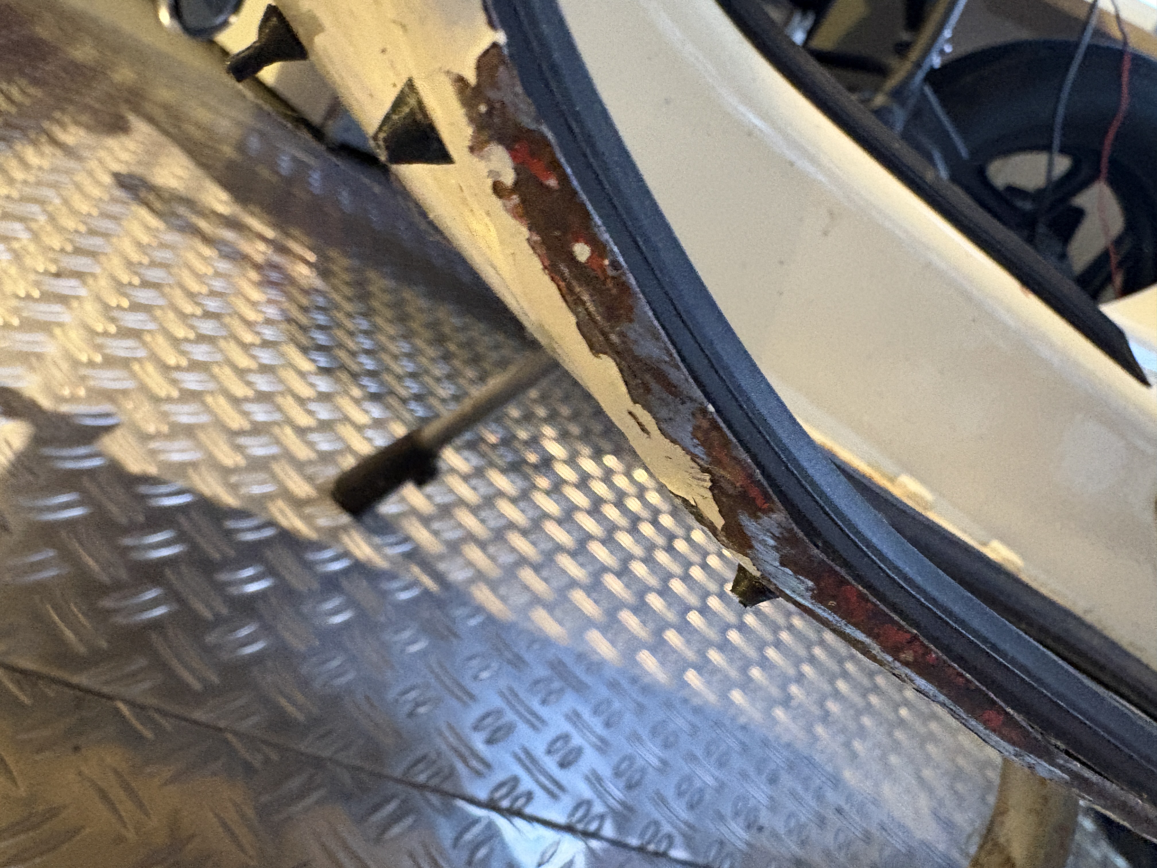

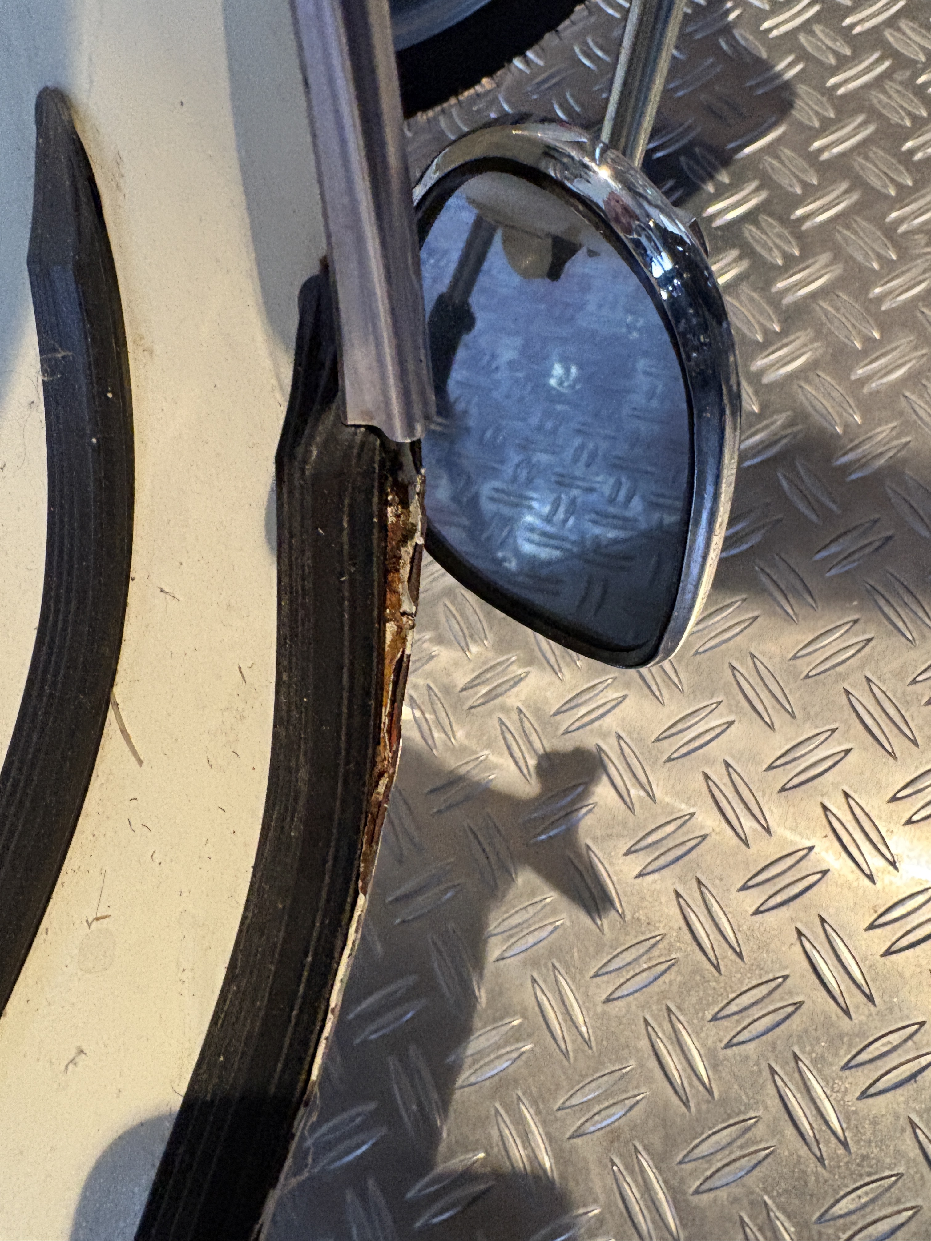

    • April 15, 2025 at 20:06
    • #33
    denke, das am ersten Fotoo ist durchgerostet

    • April 15, 2025 at 20:58
    • #40
    Moin
    So schlimm sieht das nicht aus. Nimm mal etwas Aceton oder Nitroverdünnung auf nen Lappen und Versuche den weißen Lack runter zu bekommen. Ein ehrlicher O Lack ist schöner als frisch geduscht.
    Den Rost finde ich persönlich nicht so schlimm. Da hätte ich schon schlimmeres gehabt. Das kleine Rostloch im Trittbrett meiner Rundlicht stört mich auch nicht wirklich.
    Aber das ist persönliche Geschmackssache
    Gruß Marco
