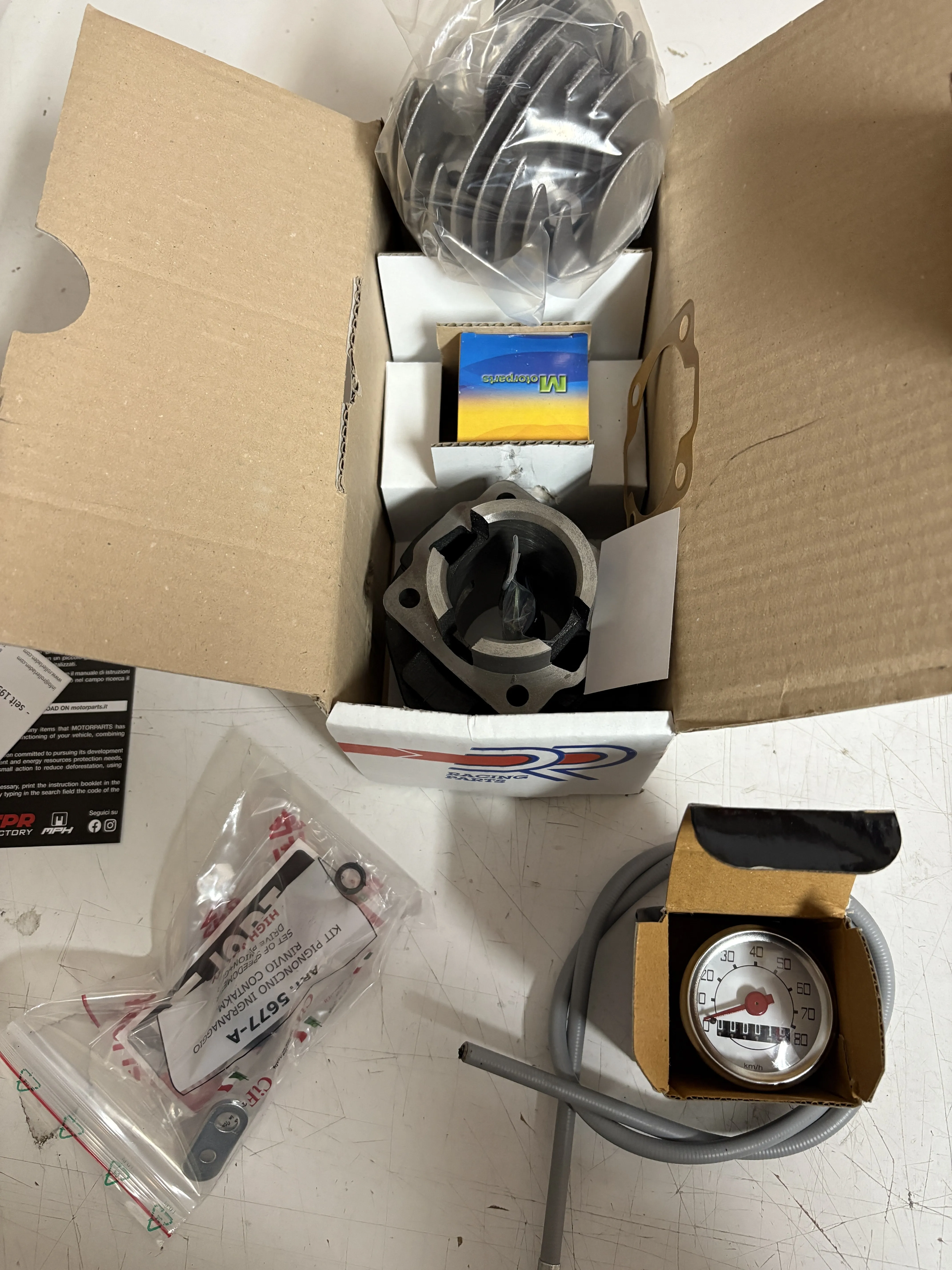

    War heute beim rollerladen hab mich jetzt entschieden :
    ich mach zuerst mal was mit der Leistung, 75 ccm Zylinder von , glaub DM, und neue Vergaserdüse, kostet 130,00 Euro
    Dann noch einen Tacho, kostet mit allem ca. 120,00 Euro
    Einbau versuch ich selber, das Buch ist unterwegs

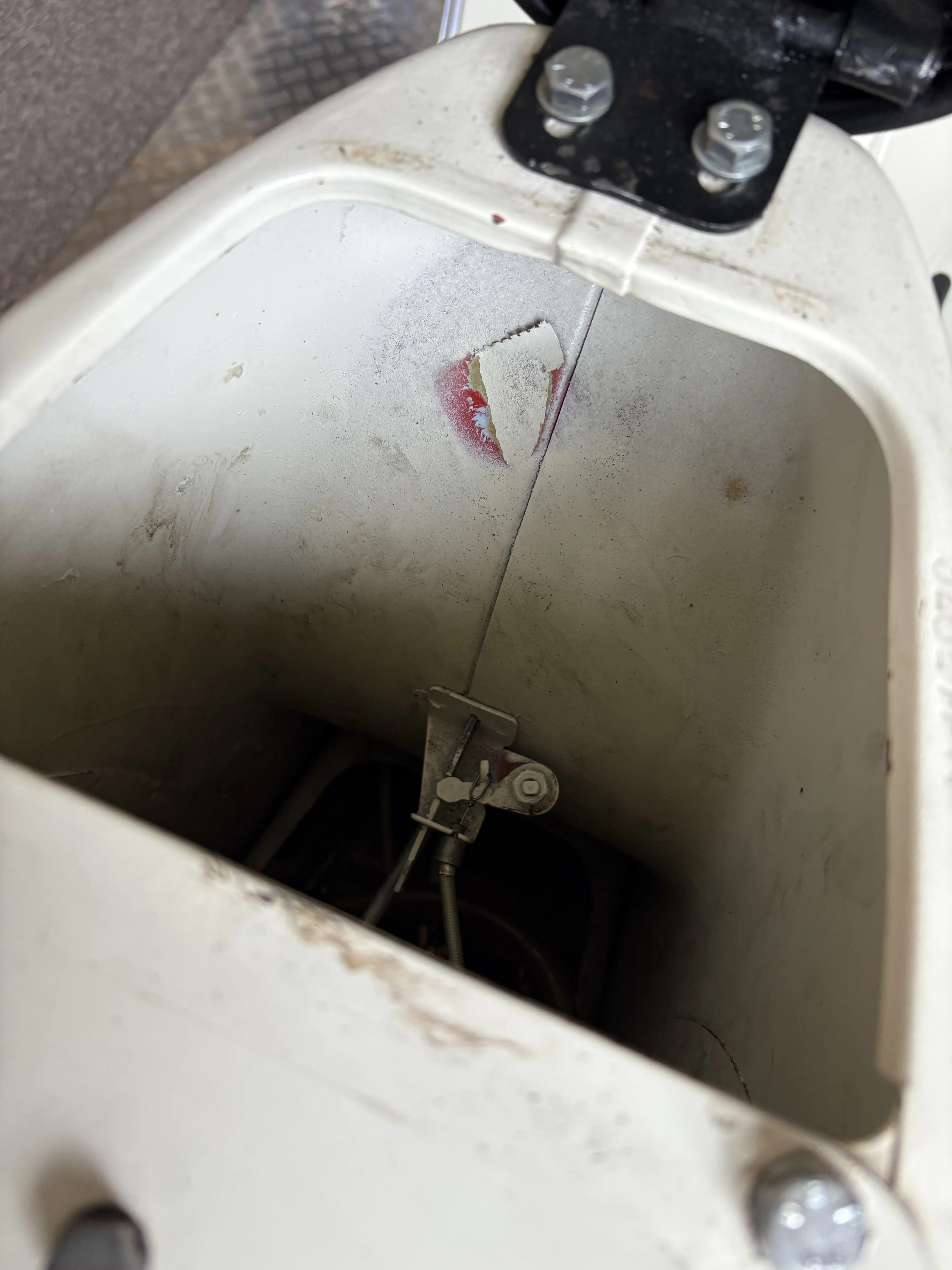

    Hi, originale Grundierung bei deiner sollte grau sein, der originale Lack lt Vespafarben rosso 850
    Vespa Lack | Rosso 850 | Oldtimer Roller Fotos
    Fotos lackierter Vespas in der Piaggio Originallackierung Rosso 850.
    www.vespafarben.de
    und das wird auch der originale Lack sein, da er unter dem Papieraufkleber ist

    Vespa Originallack nach Typ, Modell und Baujahr
    Welcher Originallack wurde verwendet? Übersicht aller Vespa Lacke nach Roller Modell, Typ, Baujahr und Fahrgestellnummer. Mit vielen Fotos der Lacke.
    www.vespafarben.de
    Laut tom V50 stimmt Rosso 850 :D! Und wenn Tom es nicht weiß :-3, ja dann wird es kaum jemand anderes besser wissen yohman-)!

    Lässt sich aber alles rauslesen; lt. Besitzer und Scooterhelp ist es eine 66er 50N, da es von 66-71 bei den 50N nur ein rot gegeben hat, und dieser auch unter der Papiermarke noch vorhanden ist, muss es ja so sein 😉

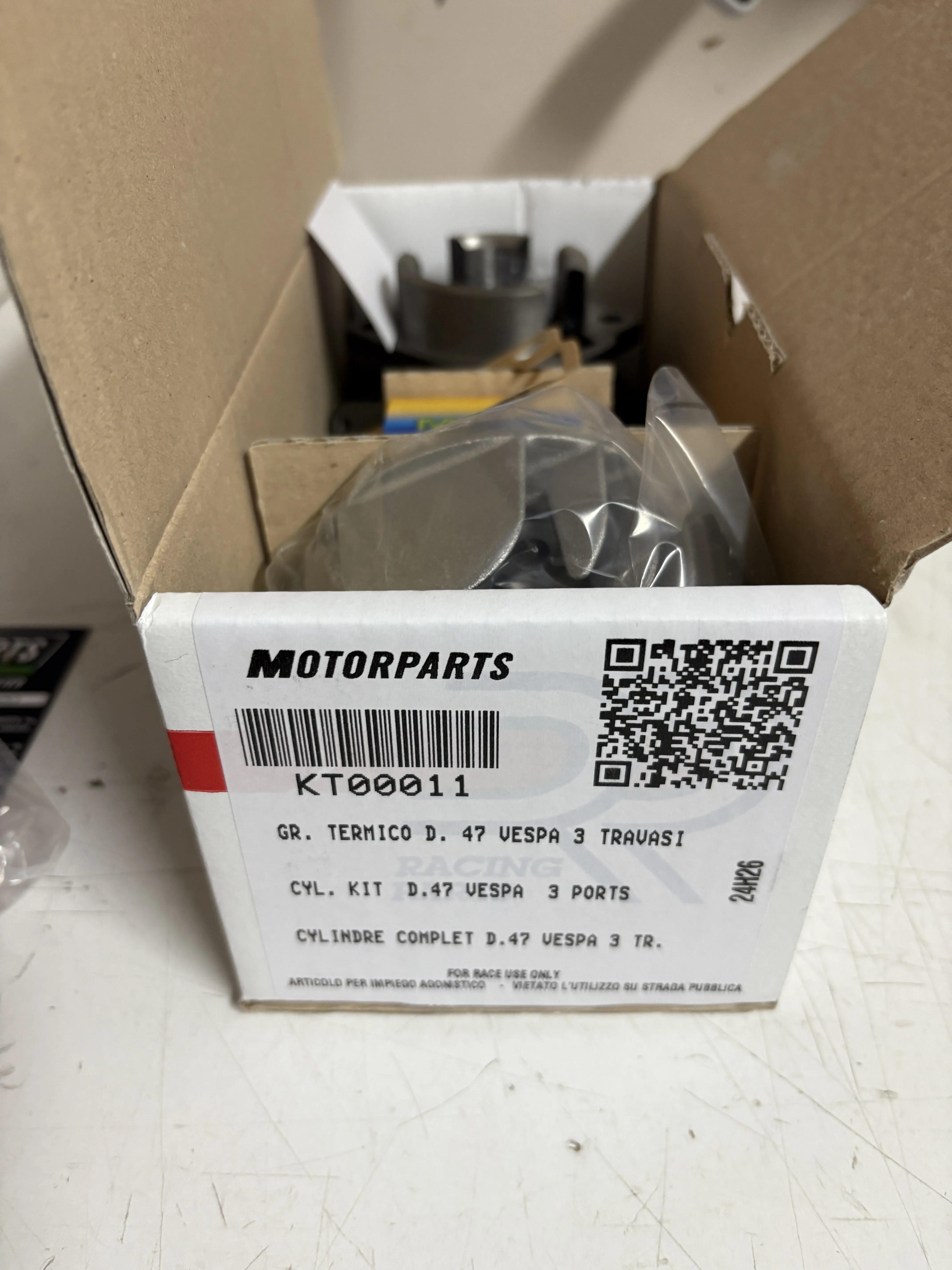

    Die Firma heisst D.R. falls das jemals wichtig werden sollte. Da die Kollegen glaube ich 3 verschiedene Varianten ihres 75cm³ Zylinder anbieten: Weisst du welche verbaut werden wird?
    3,204
    31,849
    5,708
    • April 17, 2025 at 18:57
    • #52
    Denke bitte daran, dass du die Kanten zum Auslass und den Überströmern brichst. Sonst können sich die Kolbenringe da gerne mal einhaken.
    Eigentlich gehört zu einem 75'er Zylinder noch etwas mehr in der Peripherie, aber du willst ja erstmal nur mit dem Zylinder anfangen.
    hat mir der Verkäufer gesagt :thumbup:
    was nehm ich da, 800er Schleifpapier ?
    andere Vergaserdüse und neue Schwimmernadel hat er mir mit verkauft. Hab noch einen Vergaserdichtsatz mitgekauft, werd den Vergasser ultrschall reinigen lassen, macht ein Freund von mir

    Was ist für ne Befestigung für den Tacho dabei?
    Dieser U Bügel?
    Wenn ja bestell dir noch diesen hier
    Die passende Schraube dafür auch mitbestellen.
    Das U habe ich noch nie gescheit befestigt bekommen. Dafür ist alles irgendwie zu eng im Lenkkopf.
    Gruß Marco

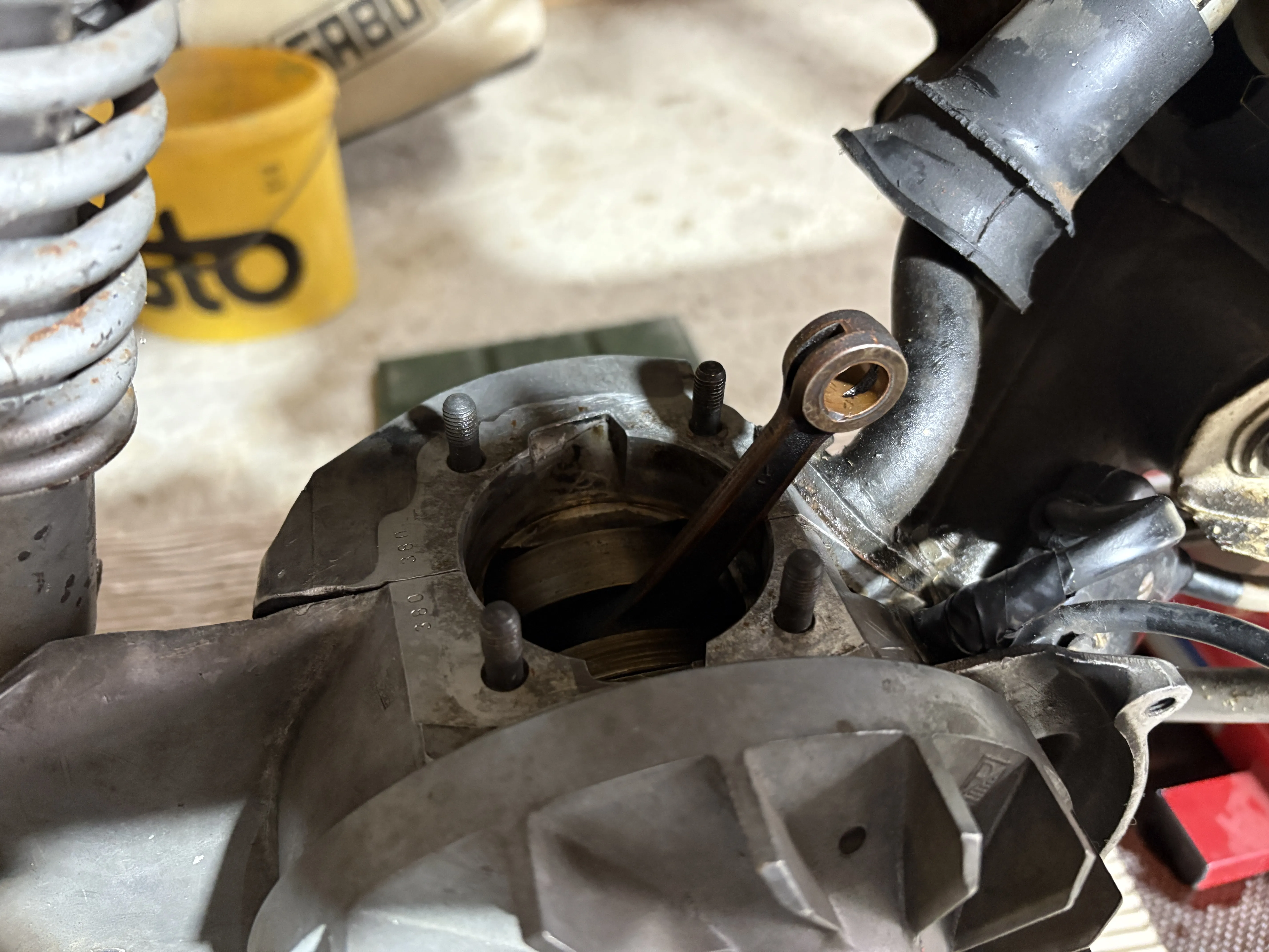

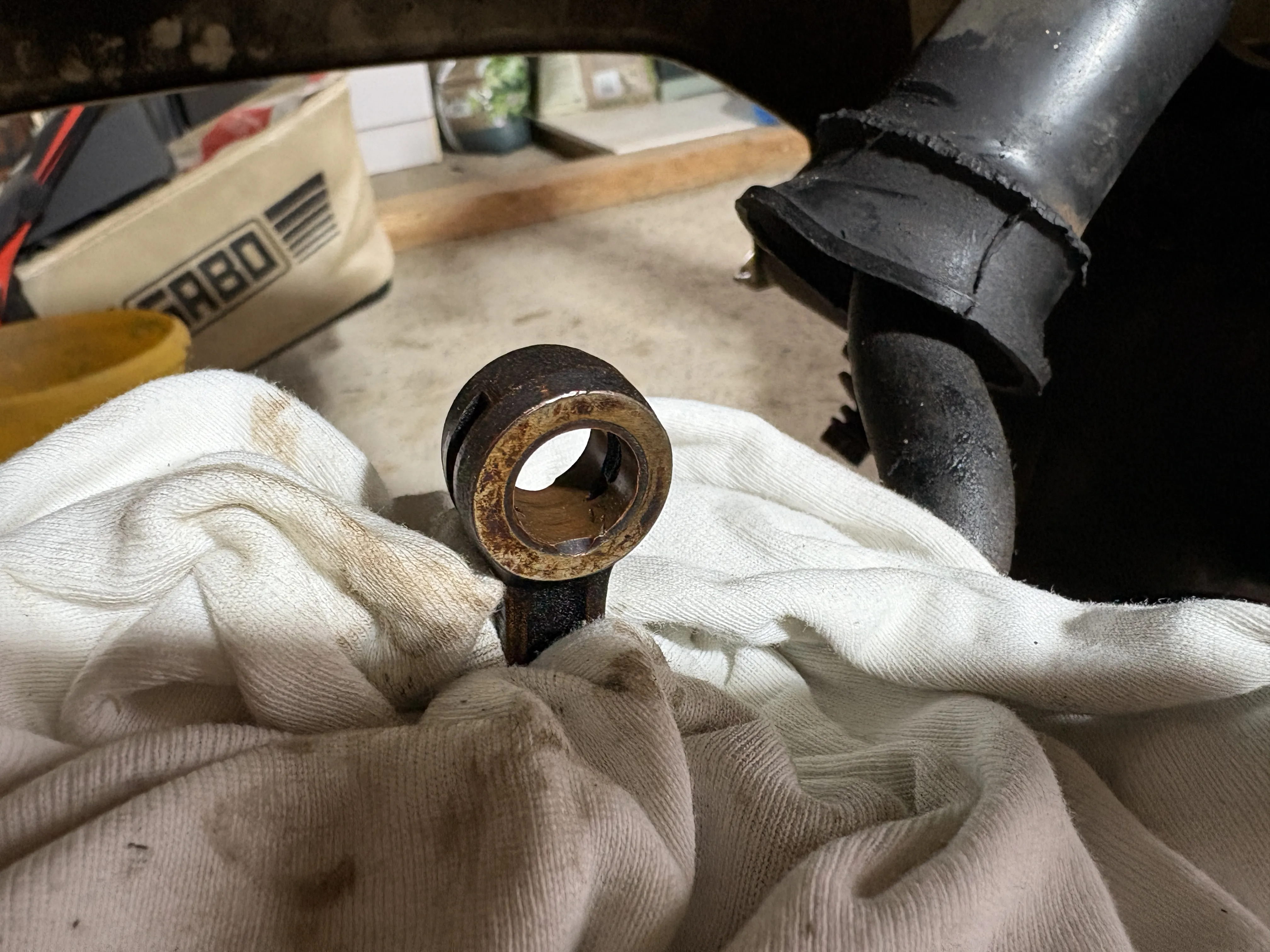

    so, zerlegt ist erstmal alles.

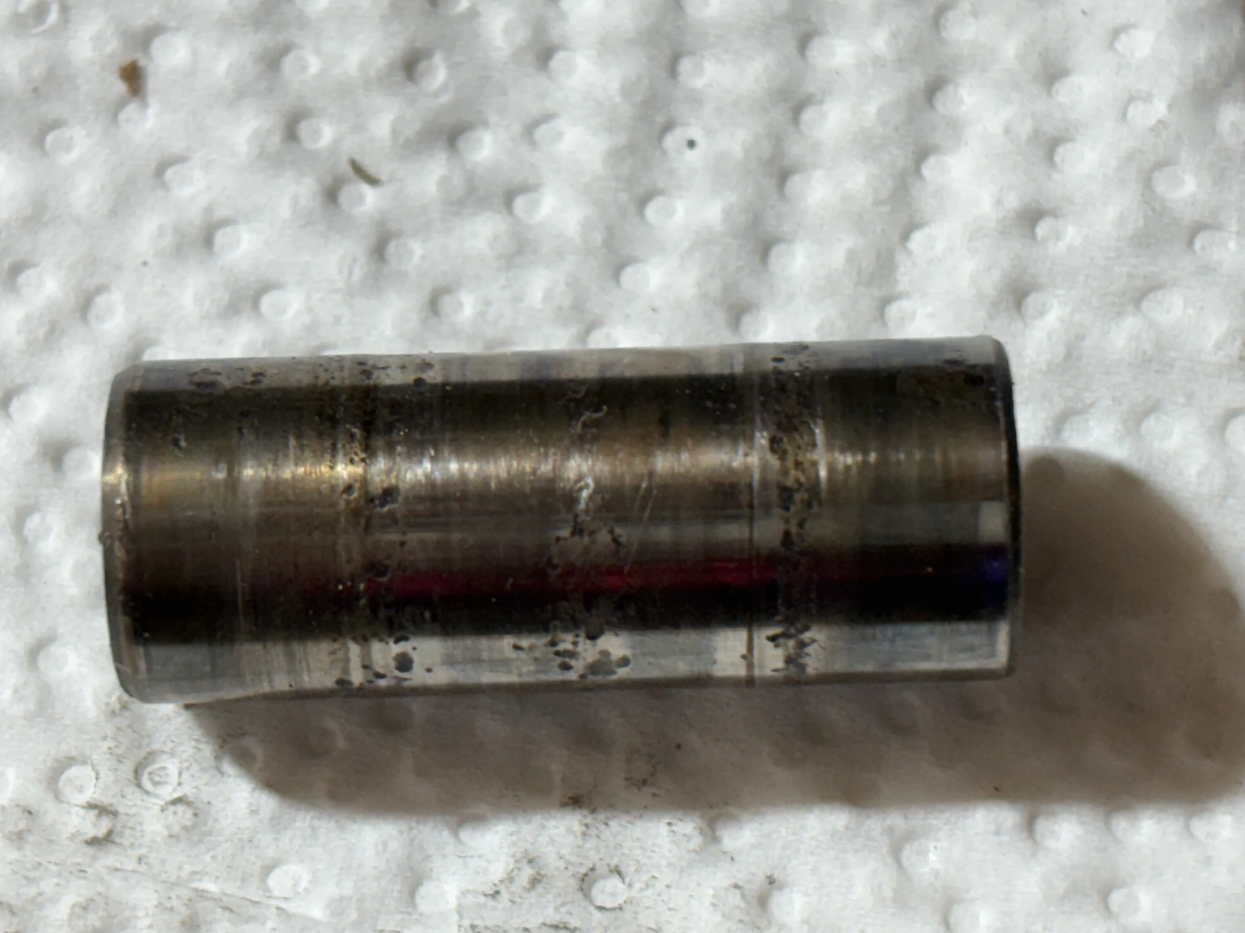

    Pleuellager ist ein Gleitlager, wechseln kann ich das nicht, denke, da brauchst Spezialwerkzeug X/
    2,193
    6,433
    809
    Oberbayern
    • April 24, 2025 at 16:02
    • #60
    Das hat schon bessere Zeiten gesehen, aber Kolbenbolzen sollte ja bei deinen neuen Satz dabei sein, dieser sollte „saugend“ in das Lager gehen; sollte die Buchse zu viel Spiel haben, gibts die neu, lässt sich einpressen und muss anschließend mit einer Reibaale passend zum KB aufgerieben werden
