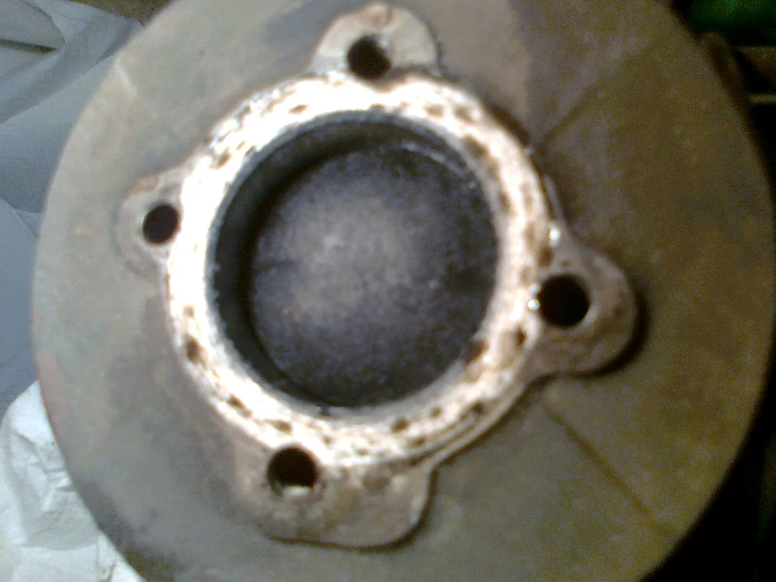

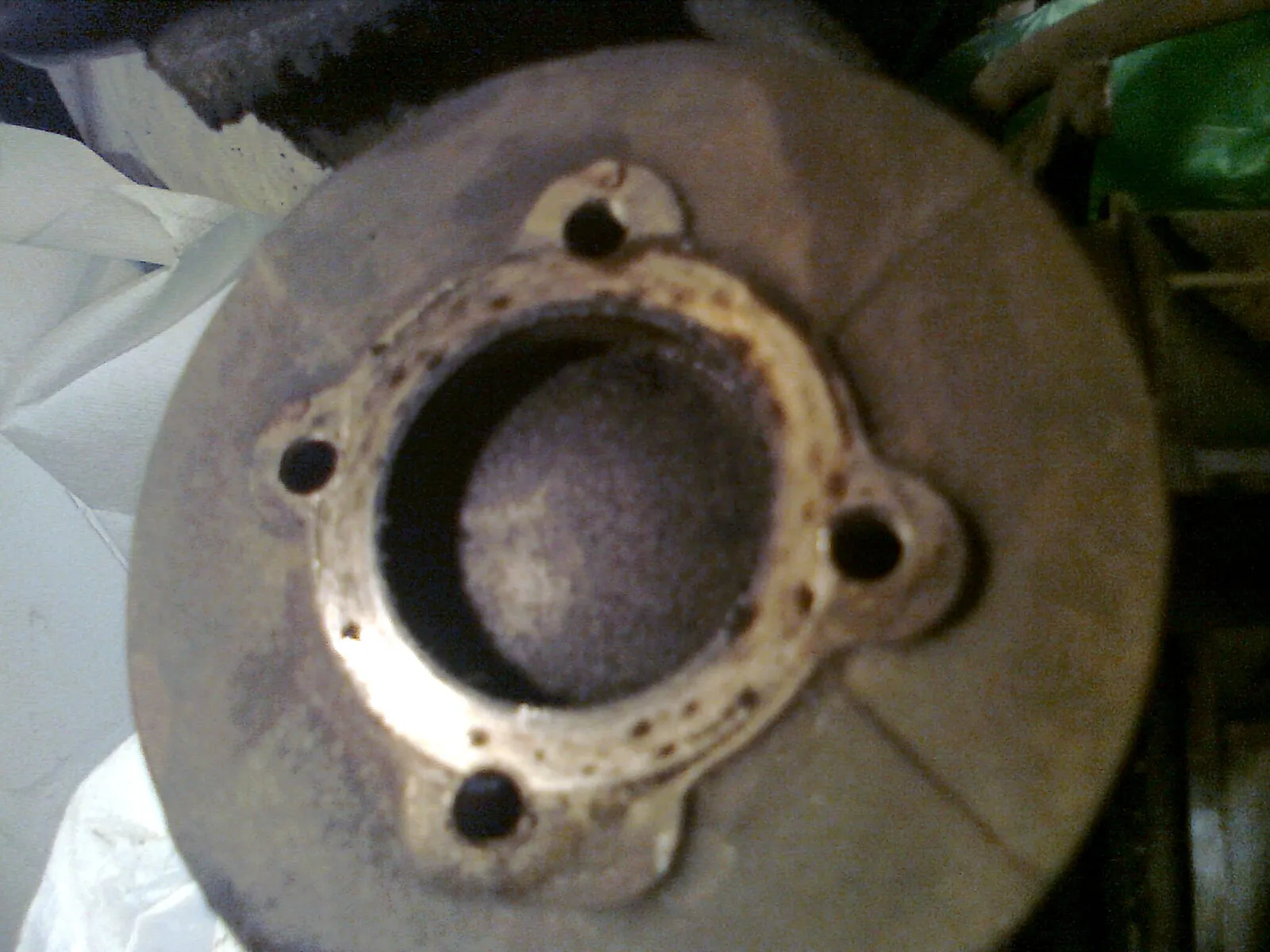

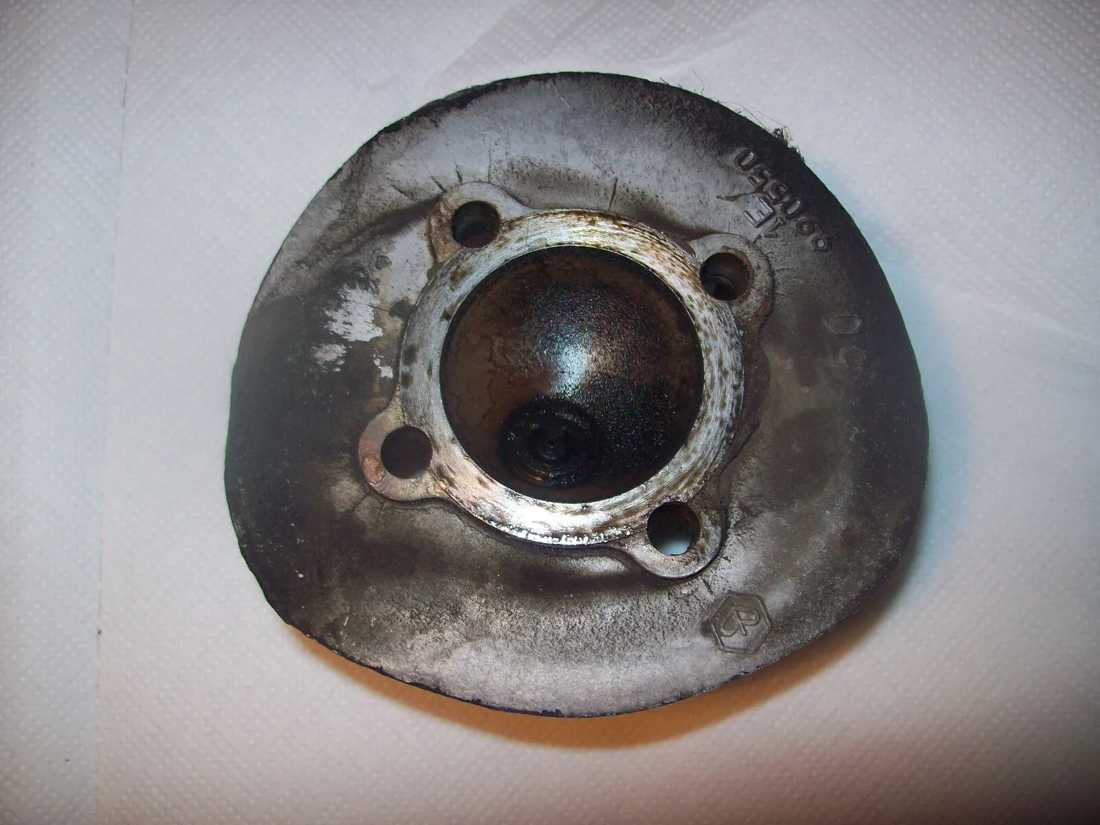

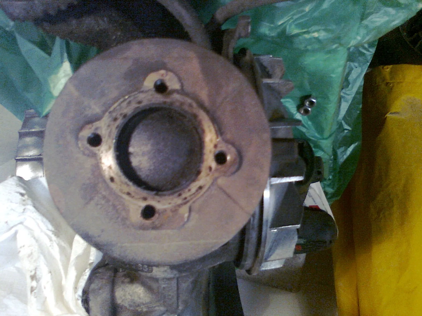

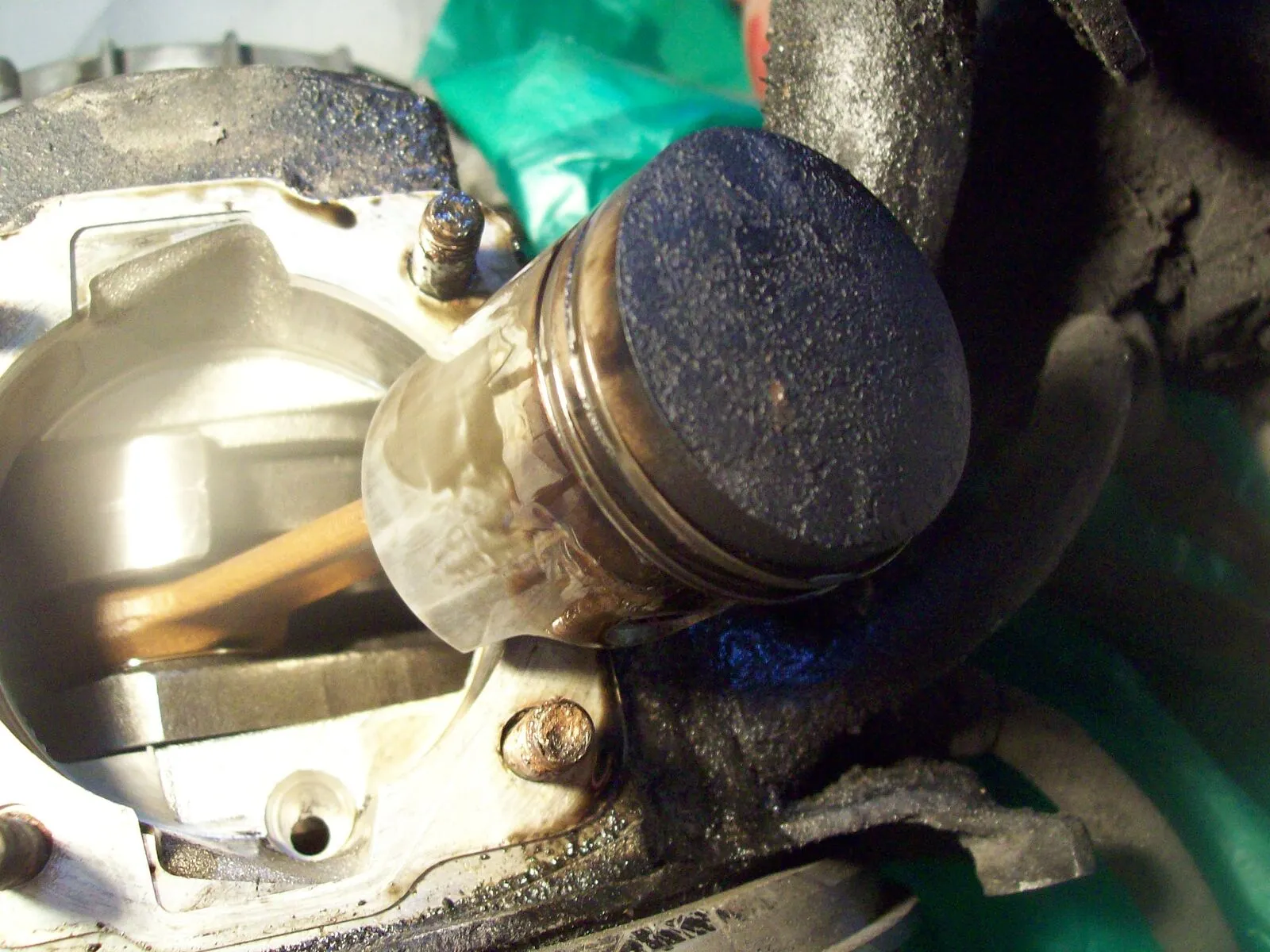

Sieht doch alles noch ganz passabel aus. Verkokungen im Brennraum und vom Kolbendach runtermachen und dann sollte es gut für weitere Kilometer sein.
Na dann
Aber wie kriege ich am besten die Verkokungen ab? Trau mich nicht mit chemie daran zu gehen.?!
Wenn dann alles sauber ist kommen neue Kolbenringe rein + Dichtung und dann wird alles wieder schön zusammen gebaut.

So liebe Leute, habe jetzt reichlich Fotos gemacht.....
PUh, ich schau mal ob ich am Wochende Zeit habe... kann ja mal eine bebilderte Beschreibung machen, was zu tun ist bei einer Zylinderrevision... für den Hausgebrauch ohne Superspezialwerkzeug sozusagen...
falls das jemanden interessiert
Yep mich.
Ich werde heute Abend dann mal Fotos Posten vom innen Leben

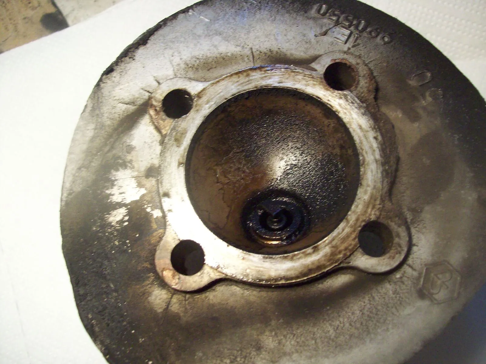

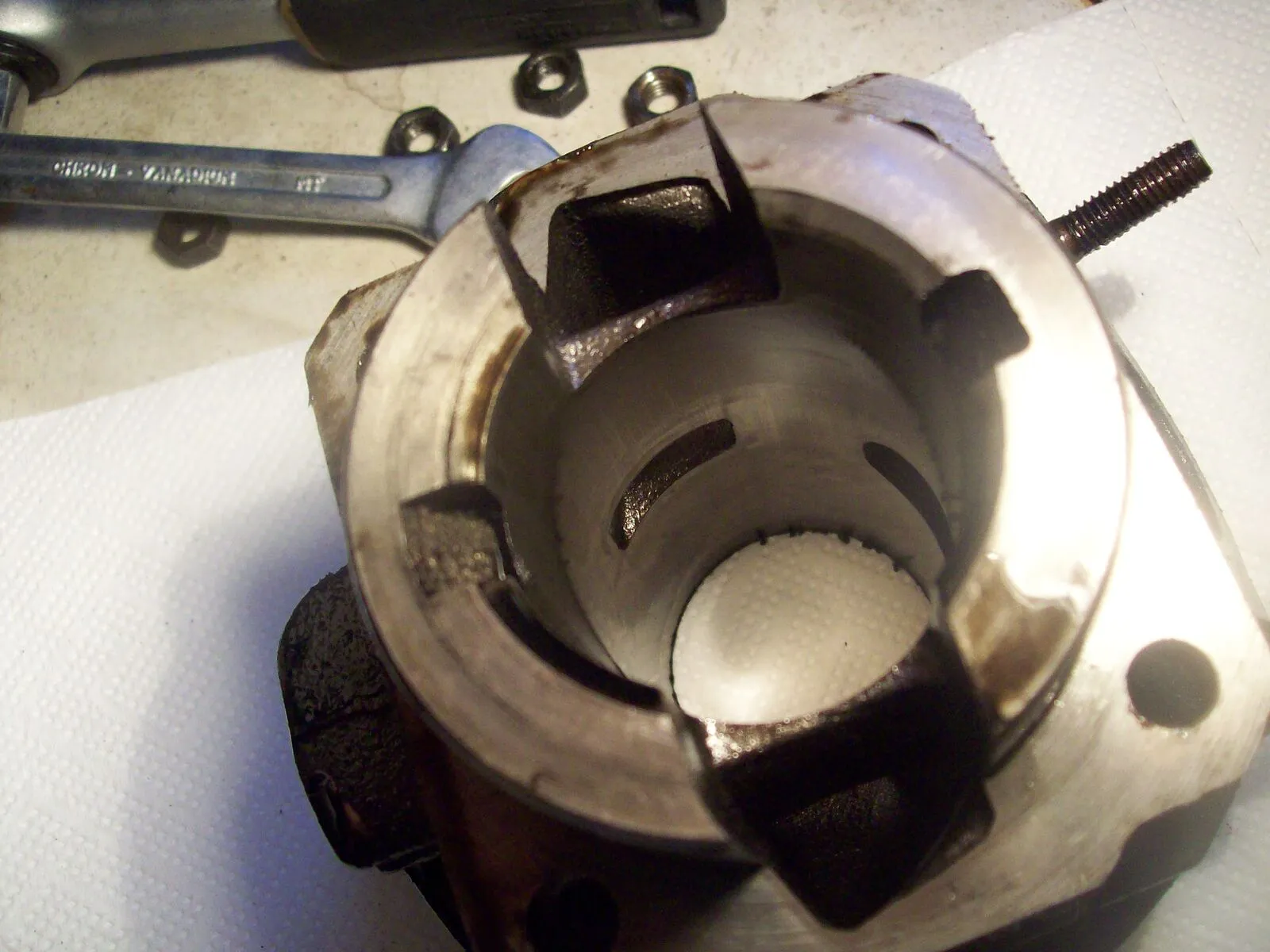

Du sry, aber was meinst Du mit "entkokt"?Teile von Ruß befreien?
-Alukrümmer ist doch das Teil was zum Auspuff geht oder? Dies Wollte ich neu kaufen + die Dichtungen jeweils
-Kolbenringe kommen auch neue reinUnd wie genau hier vorgehen? Einfach säubern und wieder zusammenbauen?
- Kolbenboden, Ringnuten, Ringe- Auslaßöffnung des Zylinders
- Brennraumfläche des Zylinderkopfes
Mfg

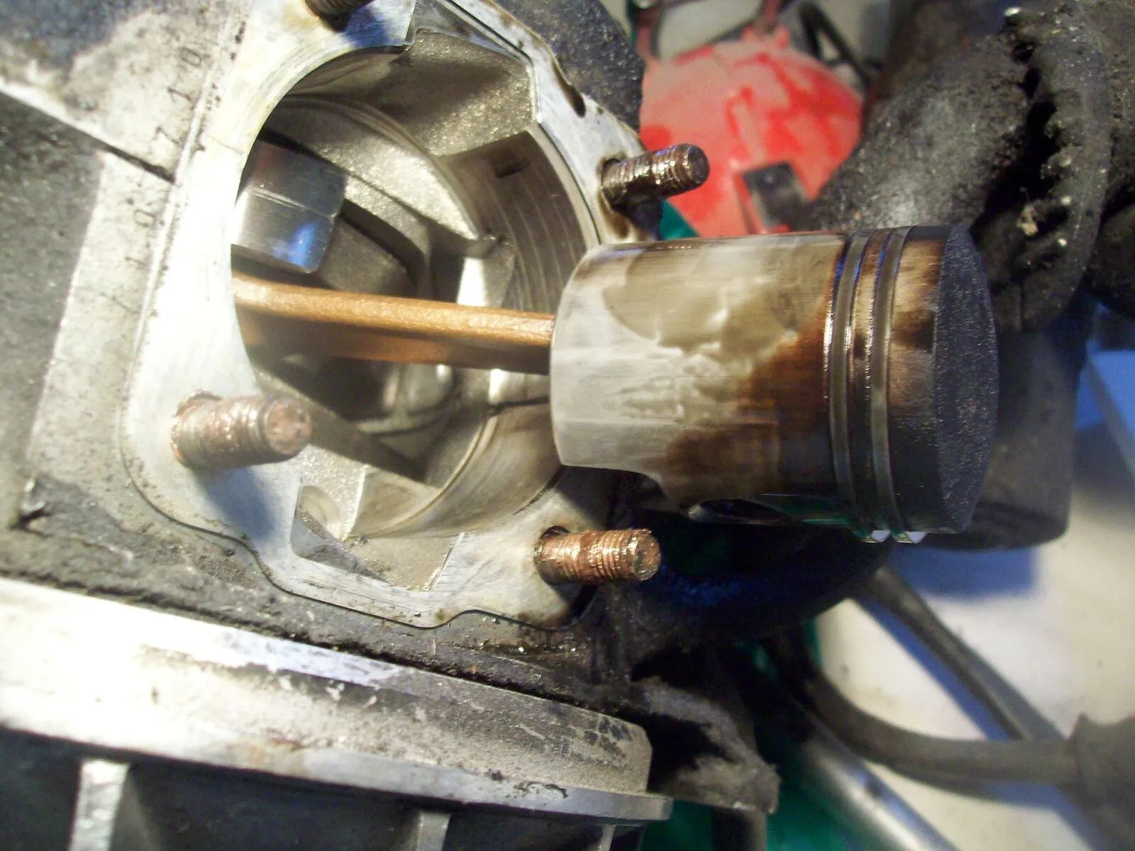

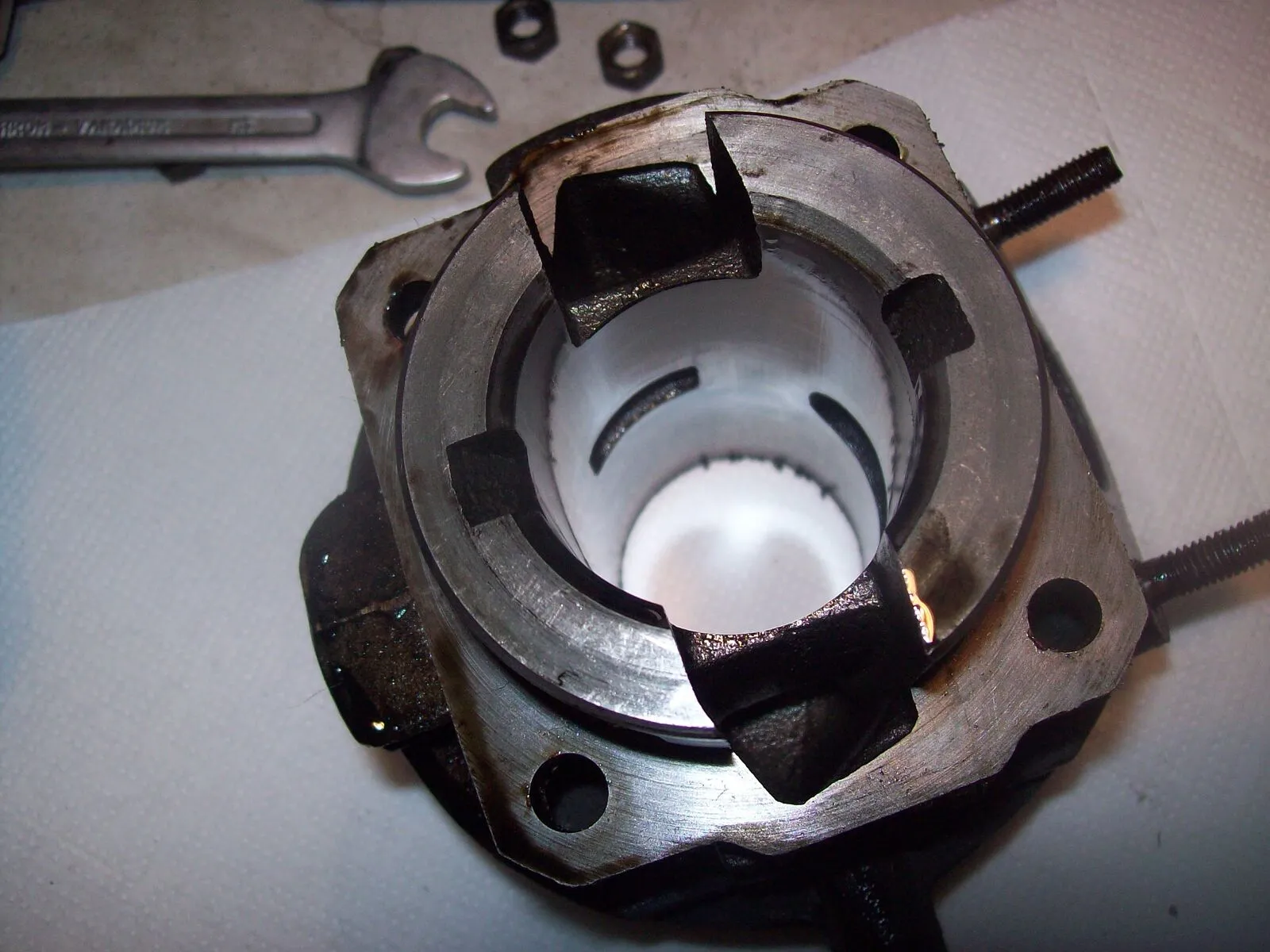

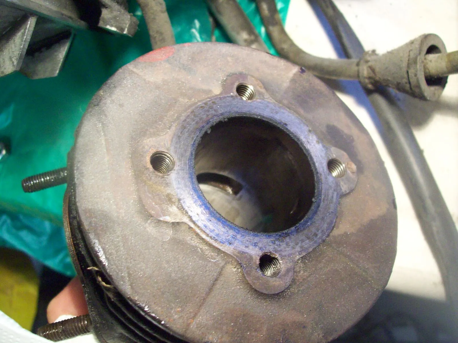

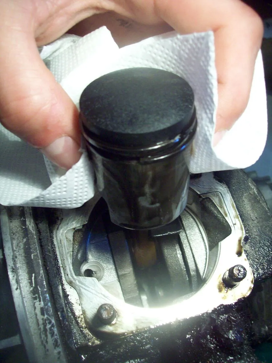

hier mal ein paar Bilder -
Danke für deine Antwort
Dafür hab ich ja den Motor nicht ausgebaut, sondern weil die Vespa beim Lackierer ist
Hab nur gedacht da ich ja alles schön sauber machen will am Motor und co.
Aber die Dichtung muß ich nicht mit irgendwas einschmieren oder so? Woran erkenne ich ob der Kolbe noch OK ist? Hab natürlich Angst das ich dort was kaputt mache

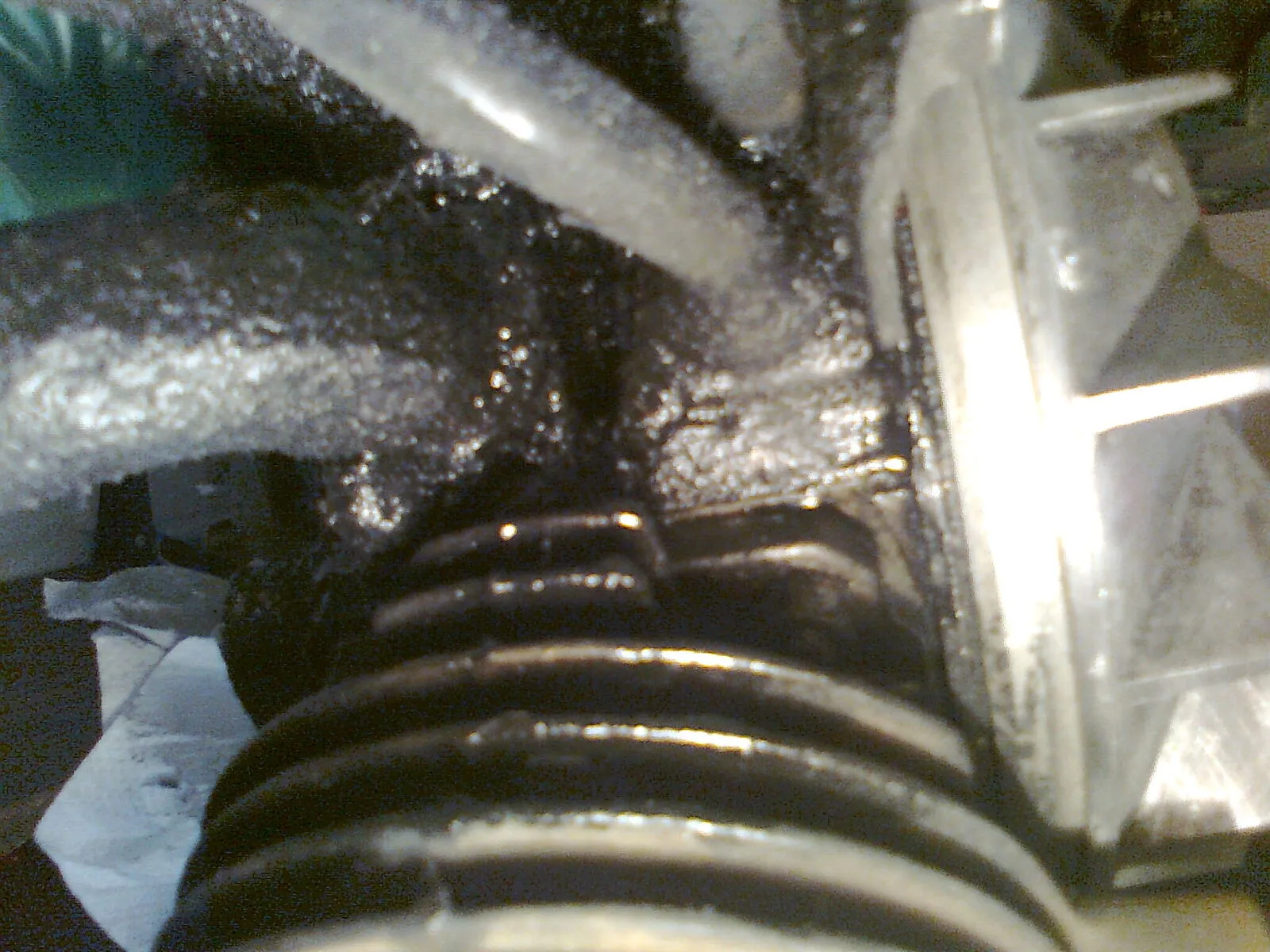

ich muß die Zylinderfuß Dichtung wechseln, weil es dort sift. Muß ich da was bestimmtes bei beachten wegen dem Kolben etc? Oder einfach abbauen, Dichtung wechseln und wieder zusammen bauen?
Soll ich von SIP dann Alu oder Papier bestellen?
Aso, und wie ist das mit den Kolbenringen? Gleich mit wechseln? Maschine (PKs 50) hat ca 10.000 km runter.....Habt ihr noch einen Tip was ich noch austauschen/wechseln sollte da der Motor ja schonmal ab ist?Vielen dank

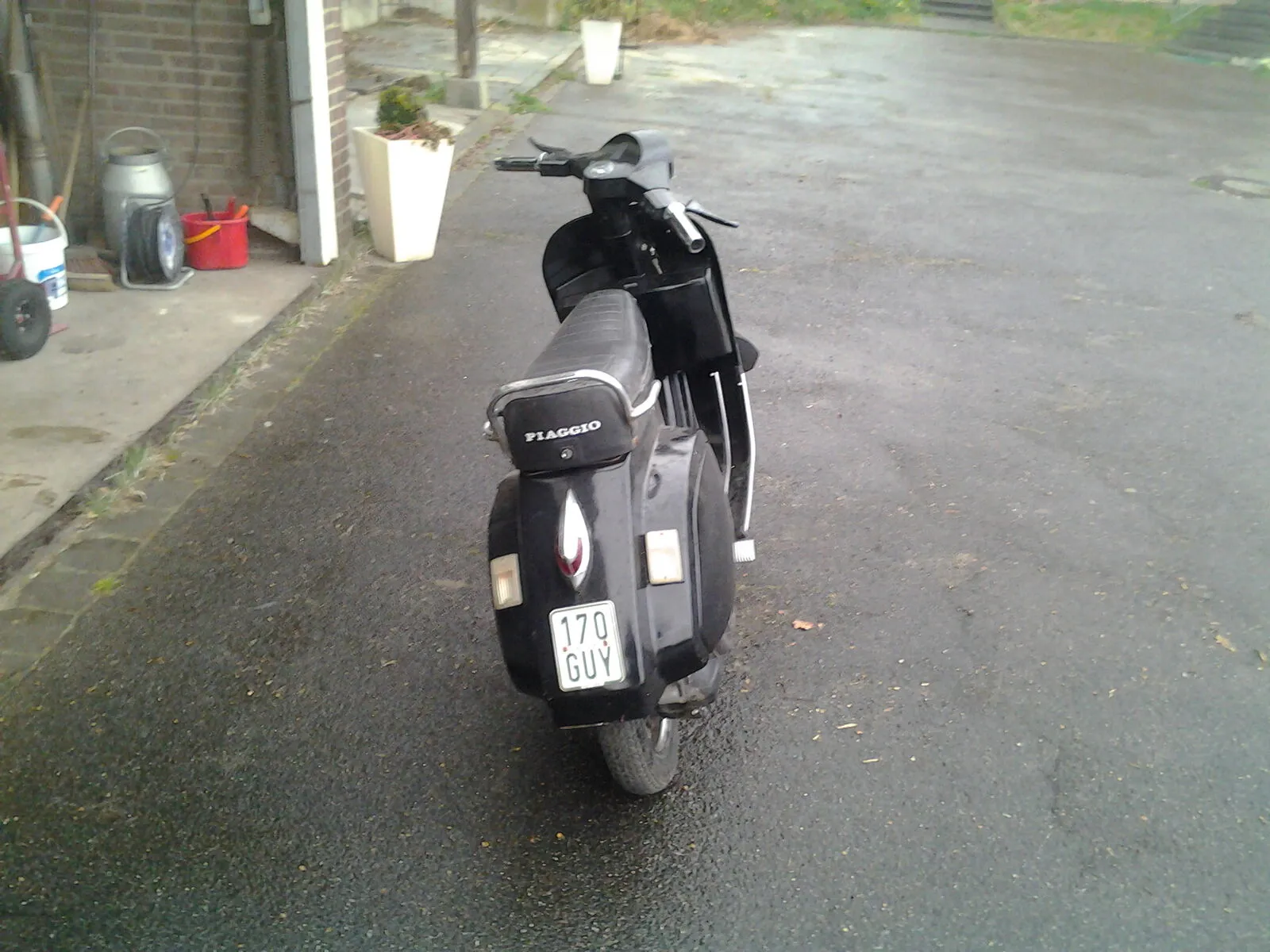

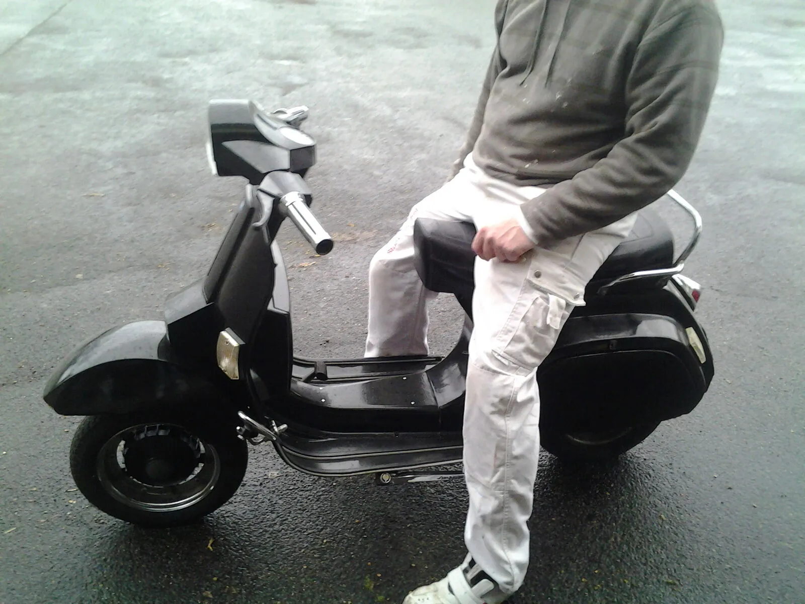

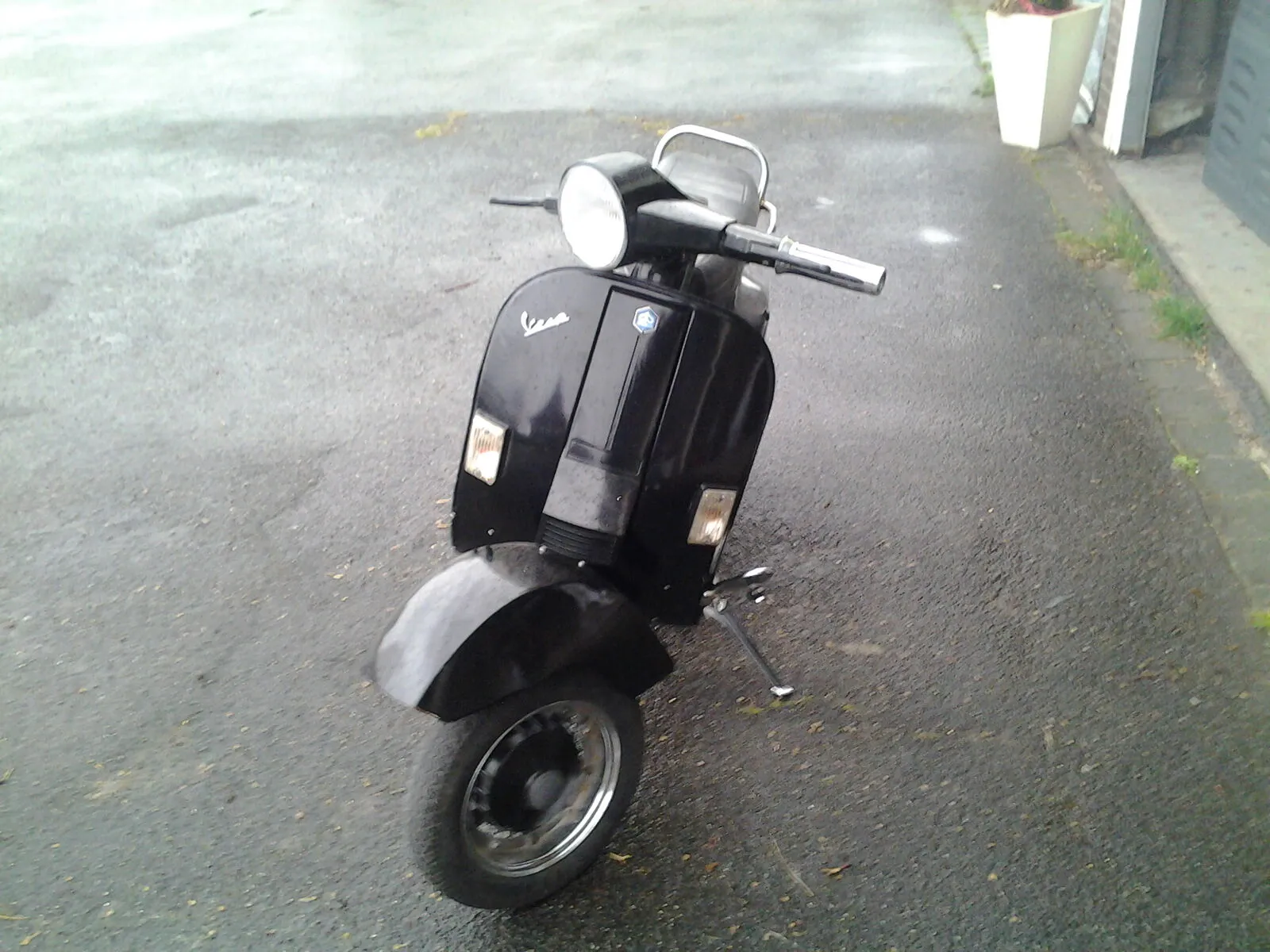

Also, die Vespa hat 4 Gänge - soviel kann ich definitiv sagen. Hier nun ein paar Bilder für die Experten - hoffe, ihr könnt damit etwas anfangen
