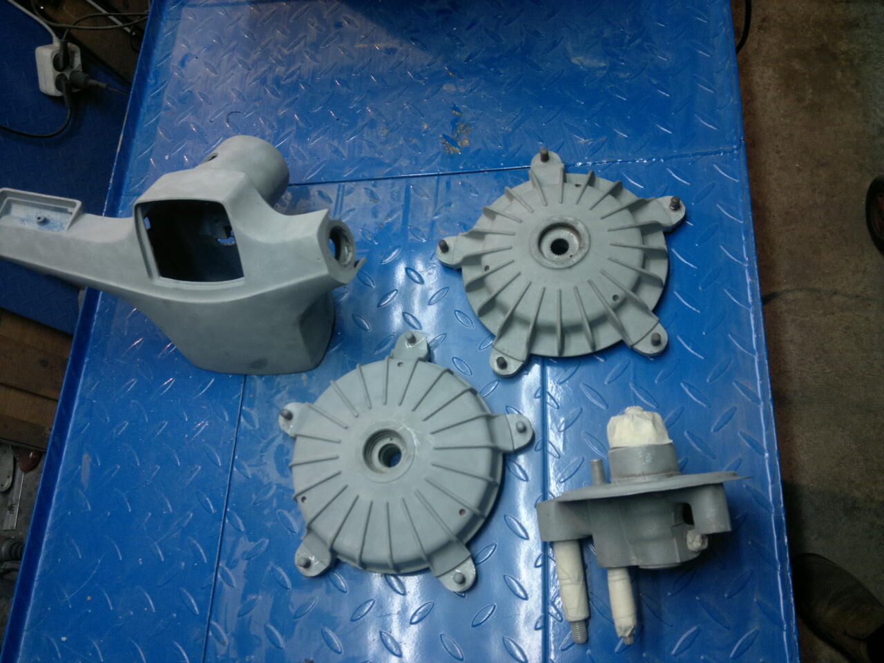

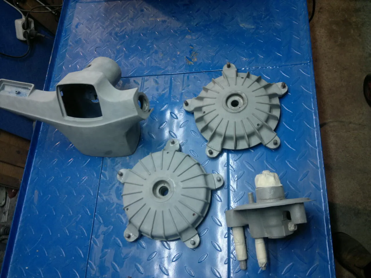

    Kannst auch selbst Strahlen wenn du paar Sachen zuhause hast , Kompressor mit max 8 bar , Strahlpistole . Hab mir ne Holzkiste gebaut mit Licht drin und vorn 2 löcher rein für die Hände , oben ne Plexiglasscheibe drin und fertig . Zum strahlen nehme ich Einkehrbasalt 10 kg 6,99 €
    Bin Top zufrieden damit ...
    Denke kann sich sehen lassen .

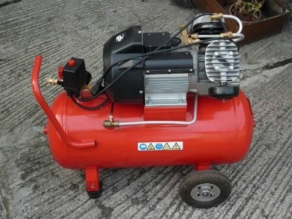

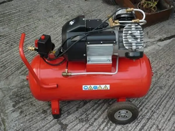

  • canx
    205
    Pk 50
    • April 22, 2012 at 14:50
    Also habe sie jetzt Sandstrahlen lassen und das Ergebnis kann sich sehen lassen!
    Und sie ist heile, also nicht irgendwie verbogen..
    • April 22, 2012 at 15:00
    Hier diesen , reicht voll und ganz ! Gibt natürlich noch bessere...
    Ich strahle mit Einkehrbasalt ! (Graubasalt) Preiswert und gut .
