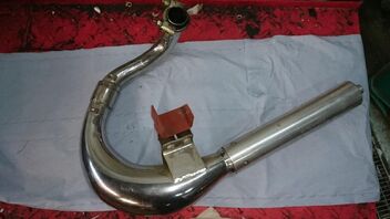

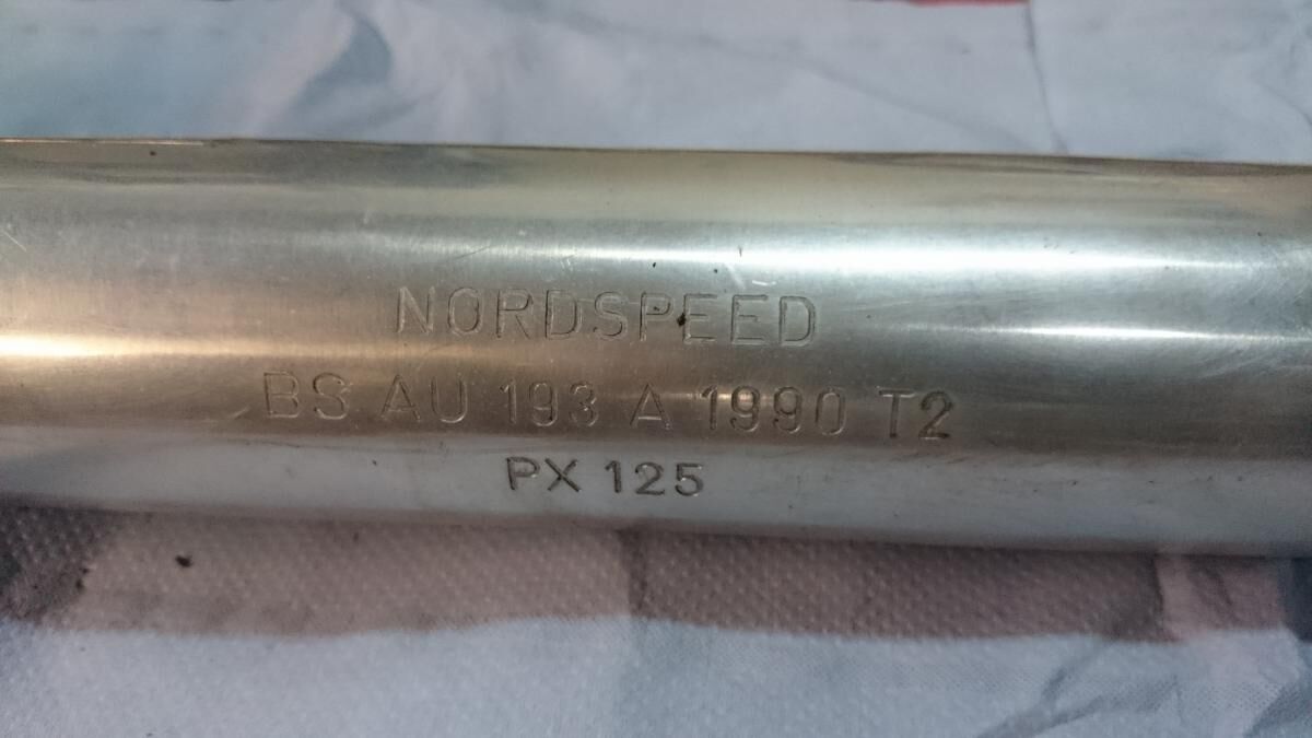

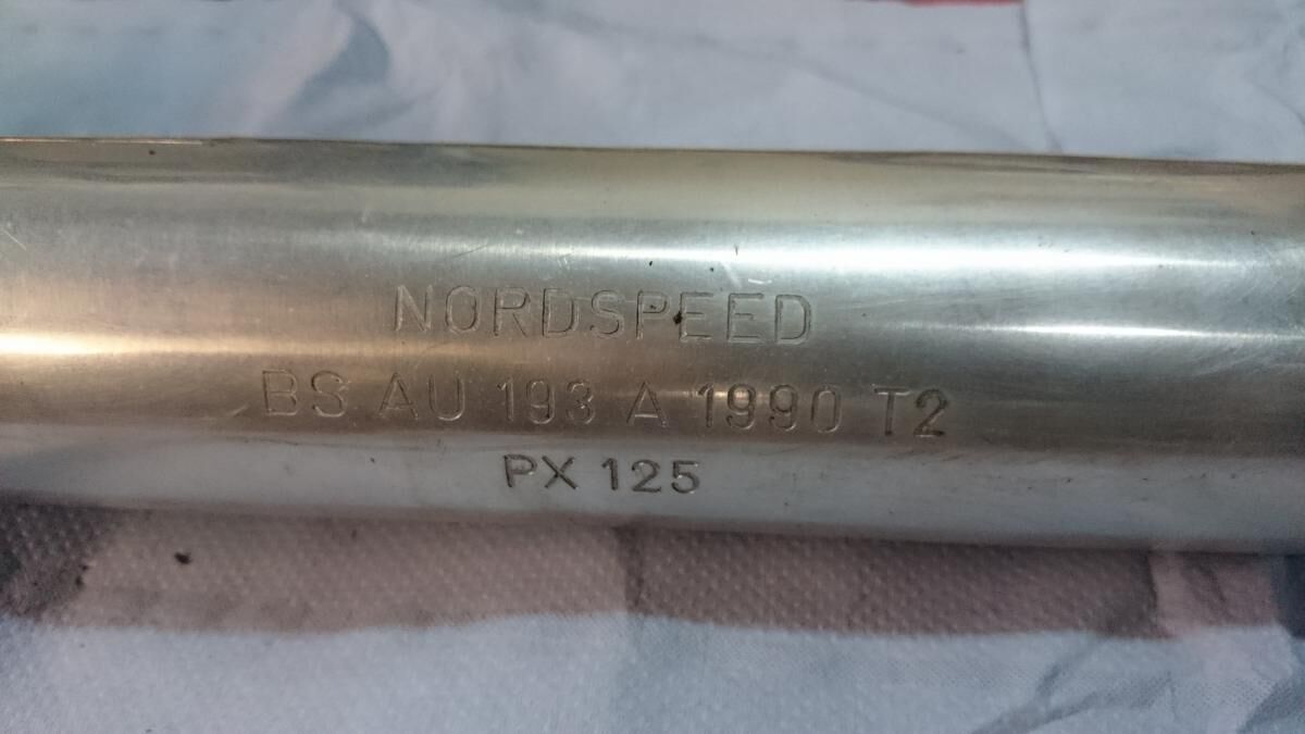

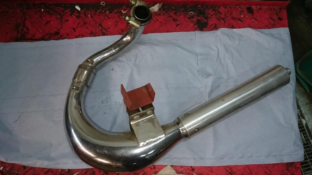

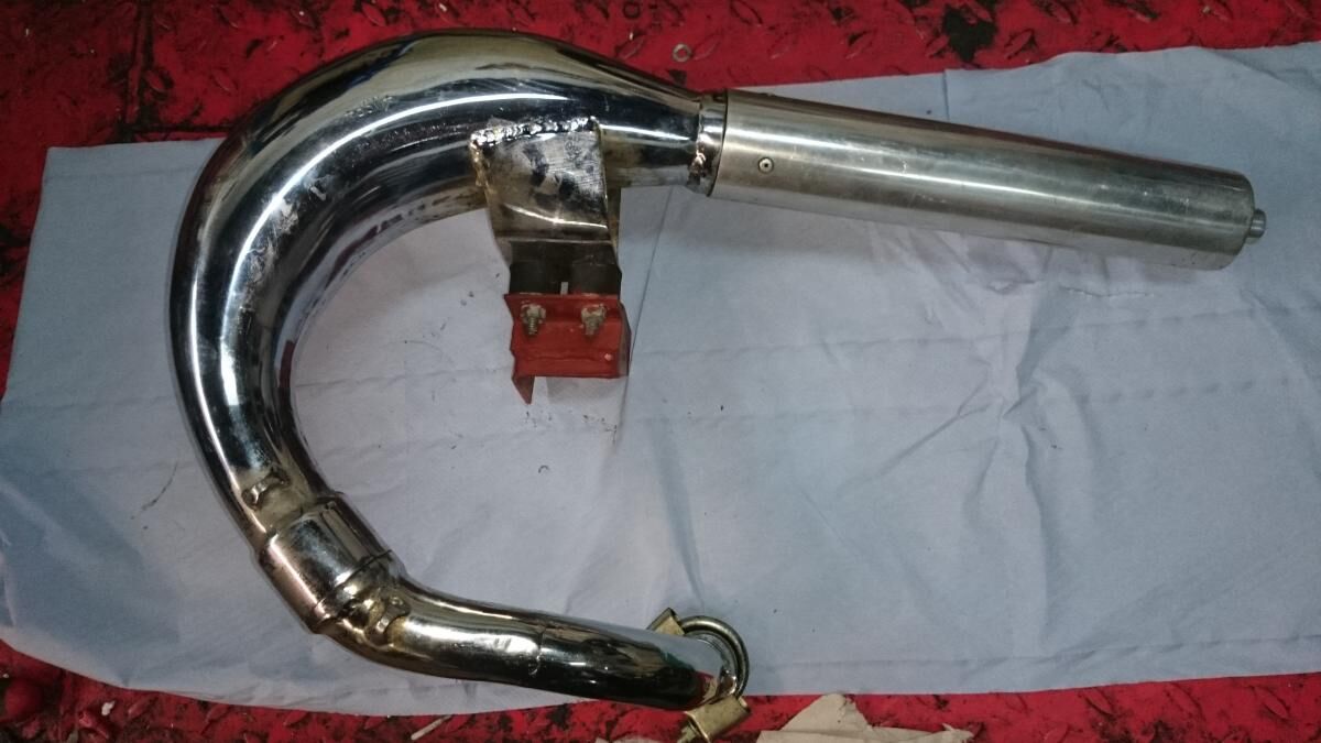

    Ich brauche mal eure Mithilfe.
    Ich habe nen Nordspeed Auspuff in einem Forum zum Kauf gesehen.
    Leider kann ich den nicht identifizieren.
    Ich habe eine Wespe mit Polini 177 RZ Mark one und eine mit Quattrini M1Xl Langhub und pipe design (angepasst auf SZ).
    Frage nun: Kann mir jemand sagen welcher Auspuff das ist ? Und macht es sinn diesen zu verbauen (ausser das er verchromt ist :-) )
    Der Preis ist 250 Euro.
