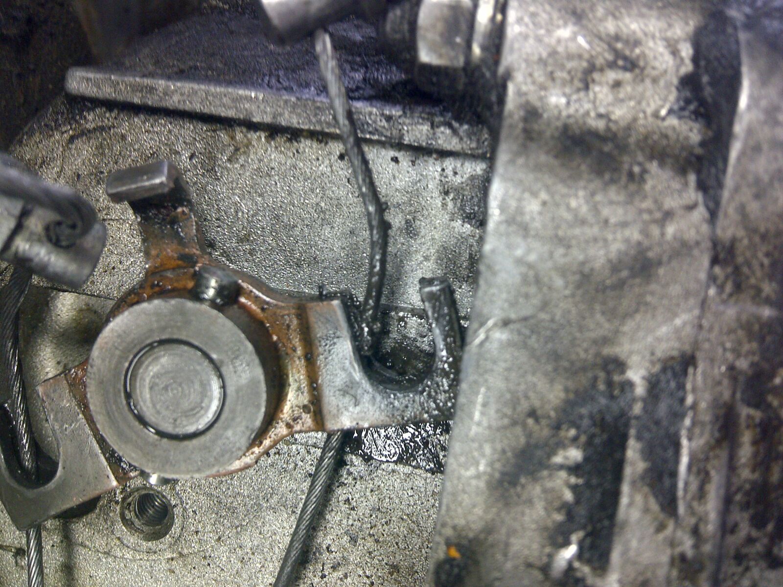

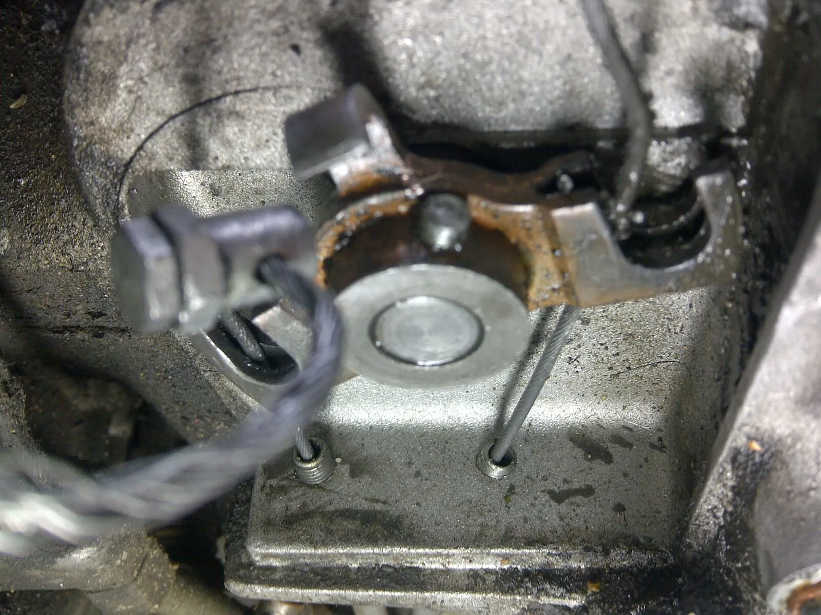

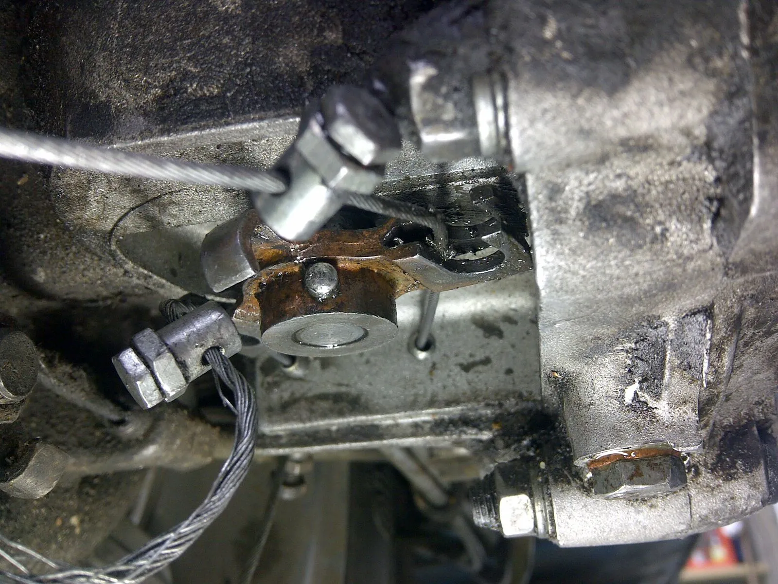

    der dritte gang rastet nicht ein und schien mir darum der leerlauf zu sein, darum habe ich auch die schaltung natürlich komplett falsch eingestellt.
    jetzt meine nächste, aber diesmal ganz konkrete frage:
    Wie löse ich das Problem, dass mein dritter Gang nicht einrasten, wo ist der Fehler genau?
    hast du da auch sicher den leerlauf unten am motor eingestellt?
    leerlauf war eingestellt, ich habs mehrere male gemacht, doch die resultate waren echt bescheiden:
    1. versuch: Griff lässt dich nur nach vorn, aber nicht nach hinten drehen
    2. versuch: leerlauf springt bei minimaler berührung raus und irgenden gang ist drin, aber nicht der erste
    3. versuch: ich hab die schraubnippel leicht nach hinten versetzt ums nicht so empfindlich zu machen, doch der schaltgriff ließ sich in alle richtungen extrem überdrehen, er stand kopf
    ab dem 4. versuch ging es immer so weiter
    ich hab halt von versuch zu versuch probiert die probleme zu löse, indem ich die nippel straffer gezogen hab oder gelockert hab.
    Na das war ja ein fuchs,dieser alte experte.
    Du kannst doch von hand am motor schalten oder?
    ja ich kann von hand die gänge am motor schalten.
    meinst du es wär richtig de motor auszubauen und das getriebe zu öffnen, oder ist das proble wo anders?
    und was könnte ich da im getriebe genau machen um das akute problem zu beheben?
    ich hab halt echt mal keine ahnung und bin ein grünschnabel =)
    mein problem an für sich ist, dass meine schaltung sich extrem komisch verhält (hier der Link zum Thema porbleme mit dem schaltgriff) und mi hat ein alter frickler gesagt, der sich das alles angeguckt hat, dass mein getriebe kaputt sei und ich solle den motor ausbauen.
    ja und da bin ich jetzt auf dem punkt, dass ich alle züge und kabel gelöst hab und grade den tank ausbauen wollte, der randvoll ist.
    hm jetzt steh ich da, total verwirrt =)
    die gänge kann ich tatsächlich per hand einlegen, doch mein problem ist ja folgendes:
    wenn ich meine schaltzüge einstelle, so wie es mir hier erklärt worden ist funktioniert es nicht.
    sobald ich an den schaltgriff komme ist der leerlauf raus und als ich weiter gefrickelt habe und das resultat endgültig richtig erschien, hab ich meine schaukel angeschmissen um zu checken ob die gänge alle gut gehen, doch dann fehlten mir der erste und der vierte gang und der schaltgriff ließ sich komplett nach vorne in richtung des ersten ganges überdrehen, doch zurück ging es nur bis zum dritten gang.
    zum tank aubauen hab ich noch ne frage.
    mag ein bisschen dumm sein, abe ich wil nicht riskieren.
    und zwar ist mein tank KOMPLETT voll und jetzt muss er raus.
    Frage: muss ich den Sprit raus holen (mit nem schlauch, ansaugen ect.) oder kann ich den tank mit inhalt abbauen?
    ich hoffe auf schnelle antworten auf die (dumme) frage =)
    raubnippel sin alle dran. ja die züge ribbeln sic schon auf von dem blöden rumgefrickel.
    doch es hat leider alles nix gebracht und ich habe gerade mit einem alten experten gesprochen, der meinte es liege wohl ganz klar daran, dass etwas im getriebe kaputt sei.
    Genial!
    Jetzt darf ich tatsächlich den motor ausbauen und dann das getriebe öffnen. =(
    Aber ich hab mir schon gedacht, dass irgendwann dieser Moment kommt.
    Und ein bisschen freu ich mich drauf, will aber nichts falsch machen.
    Hat dazu evtl. jemand gute tipps und ratschläge die mir helfn könnten so wenig wie möglich falsch zu machen?
    ich habe bisher den lenker noch nicht abgebaut, und keinen wirklichen erfolg beim einstellen gehabt. also das verhalten des griffs änderte sich schon mit dem einstellen der schaltzüge, doch wirklich funktioniert hat das alles leider nicht, auch nach 2 stunden frikelei.
    jetzt werde ich den tipp mit dem tacho ausbauen mal verfolgen, doch was kann ich denn da machen um wieder richtig schalten zu können?
    Wie ganau spanne ich denn die züge nach? Bei mir geht schalttechnisch gerade nix mehr, hab versucht unten an den zügen die nippel los zu schrauben und nach hinten zu versetzten.
    Resultat: die schaltgriff geht nurnoch nach vorne, oder wenns dann wieder lose ist in alle möglichen richtungen. Gibts da irgendeine anleitung, oder faustregel um die schaltung einzustellen?
