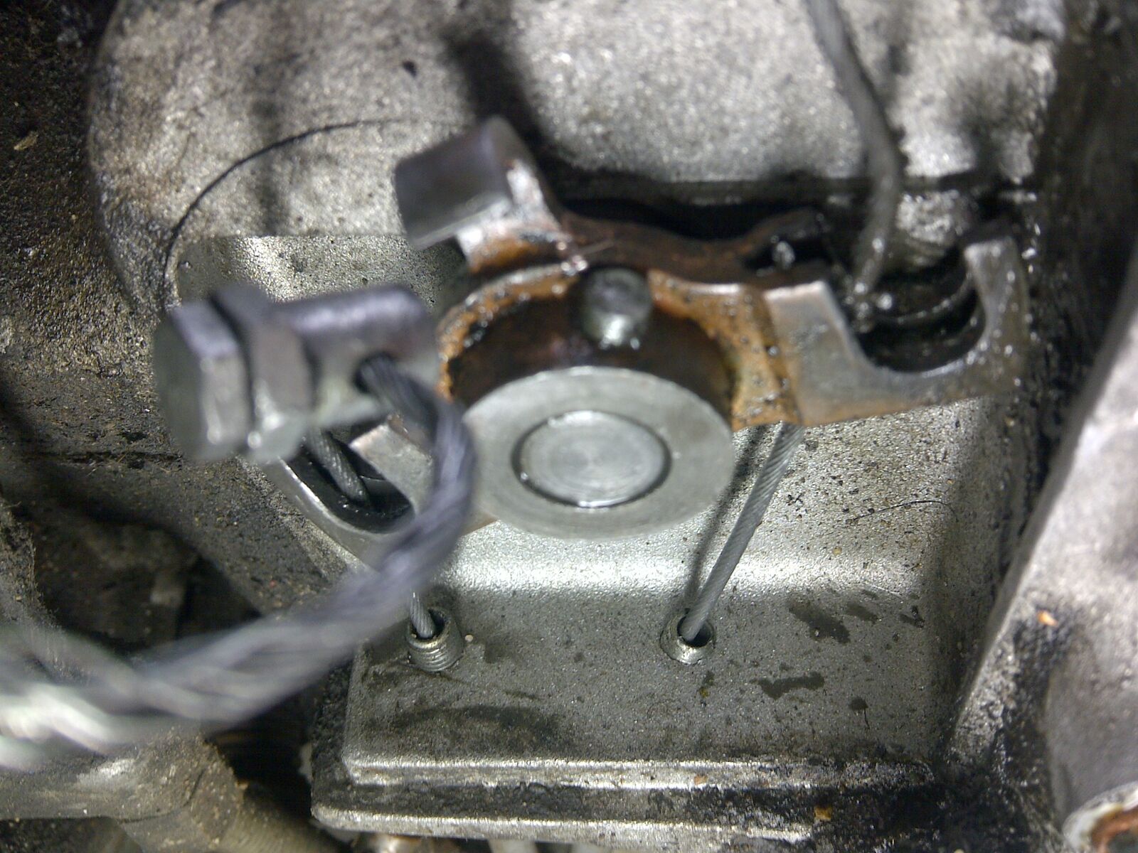

    • February 28, 2013 at 14:27
    Wie ganau spanne ich denn die züge nach? Bei mir geht schalttechnisch gerade nix mehr, hab versucht unten an den zügen die nippel los zu schrauben und nach hinten zu versetzten.
    Resultat: die schaltgriff geht nurnoch nach vorne, oder wenns dann wieder lose ist in alle möglichen richtungen. Gibts da irgendeine anleitung, oder faustregel um die schaltung einzustellen?

    • February 28, 2013 at 14:33
    So siehts aus

    • February 28, 2013 at 14:45
    Stelle die Schaltung unten am Motor auf Leerlauf. Dann, wenn Du es alleine machen musst, tape das Gangrohr vorne mMit Tesa o.ä. ebenfalls auf Leerlauf stehend fest. Und dann hinten die Züge anspannen und mit den Schaltnippeln arretieren. Kann man dann mit den Rändelschrauben noch nachjustieren. Ist mit den Schaltnippeln hinten leider immer so ein ätzendes Gefummel. :pinch:
    • February 28, 2013 at 14:49
    Eigentlich ist das selbsterklärend. Am Motor den Leerlauf einstellen, ebenso am Drehgriff am Lenker. Diesen dann entweder mit Klebeband oder durch einen Helfer in dieser Position fixieren.
    Dann Züge unten am Motor stramm ziehen, die Schraubnippel in die vorgesehenen Ausbuchtungen der Schaltwippe schieben und festziehen. Feinjustierung mit den Einstellschrauben.

    • February 28, 2013 at 17:24
    ich habe bisher den lenker noch nicht abgebaut, und keinen wirklichen erfolg beim einstellen gehabt. also das verhalten des griffs änderte sich schon mit dem einstellen der schaltzüge, doch wirklich funktioniert hat das alles leider nicht, auch nach 2 stunden frikelei.
    jetzt werde ich den tipp mit dem tacho ausbauen mal verfolgen, doch was kann ich denn da machen um wieder richtig schalten zu können?
    1,018
    60,223
    11,661
    • February 28, 2013 at 20:24
    vielleicht ist ein zug gerissen?
    wenn ich das auf deinem foto richtig sehe, fehlt ein schraubnippel (also das schraubding was auf die züge kommt(davon muss auf jeden zug eins drauf!))
    nebenbei sehen deine schaltzüge extrem verdaddelt aus. da wären mal 2 neue angebracht.

    • March 1, 2013 at 17:01
    raubnippel sin alle dran. ja die züge ribbeln sic schon auf von dem blöden rumgefrickel.
    doch es hat leider alles nix gebracht und ich habe gerade mit einem alten experten gesprochen, der meinte es liege wohl ganz klar daran, dass etwas im getriebe kaputt sei.
    Genial!
    Jetzt darf ich tatsächlich den motor ausbauen und dann das getriebe öffnen. =(
    Aber ich hab mir schon gedacht, dass irgendwann dieser Moment kommt.
    Und ein bisschen freu ich mich drauf, will aber nichts falsch machen.
    Hat dazu evtl. jemand gute tipps und ratschläge die mir helfn könnten so wenig wie möglich falsch zu machen?

    • March 1, 2013 at 20:07
    die gänge kann ich tatsächlich per hand einlegen, doch mein problem ist ja folgendes:
    wenn ich meine schaltzüge einstelle, so wie es mir hier erklärt worden ist funktioniert es nicht.
    sobald ich an den schaltgriff komme ist der leerlauf raus und als ich weiter gefrickelt habe und das resultat endgültig richtig erschien, hab ich meine schaukel angeschmissen um zu checken ob die gänge alle gut gehen, doch dann fehlten mir der erste und der vierte gang und der schaltgriff ließ sich komplett nach vorne in richtung des ersten ganges überdrehen, doch zurück ging es nur bis zum dritten gang.

    • March 1, 2013 at 20:41
    Bevor du den Motor rausreißt würde ich es einfach mal kontrollieren. Roller schräg legen und auf die Schaltraste schauen und dabei leicht am Rad drehen. Ein Helfer kuppelt und schaltet oben am Griff. Wenn nun die Schaltraste sich genausweit bewegt wie der Griff oben dann könnte es im Motor liegen. Wenn dagegen oben leer gedreht werden kann bevor sich unten was tut liegt es an der Einstellung. Am Lenker sind die Zughüllen richtig in den Haltern? Und der im Lenker vordere Zug ist auch unten rechts eingehängt?
  • woleii
    • March 1, 2013 at 20:49
    Bin da bei rassmo,du mußt da irgendwo nen denkfehler drin haben,züge vertauscht oder sonst was.
