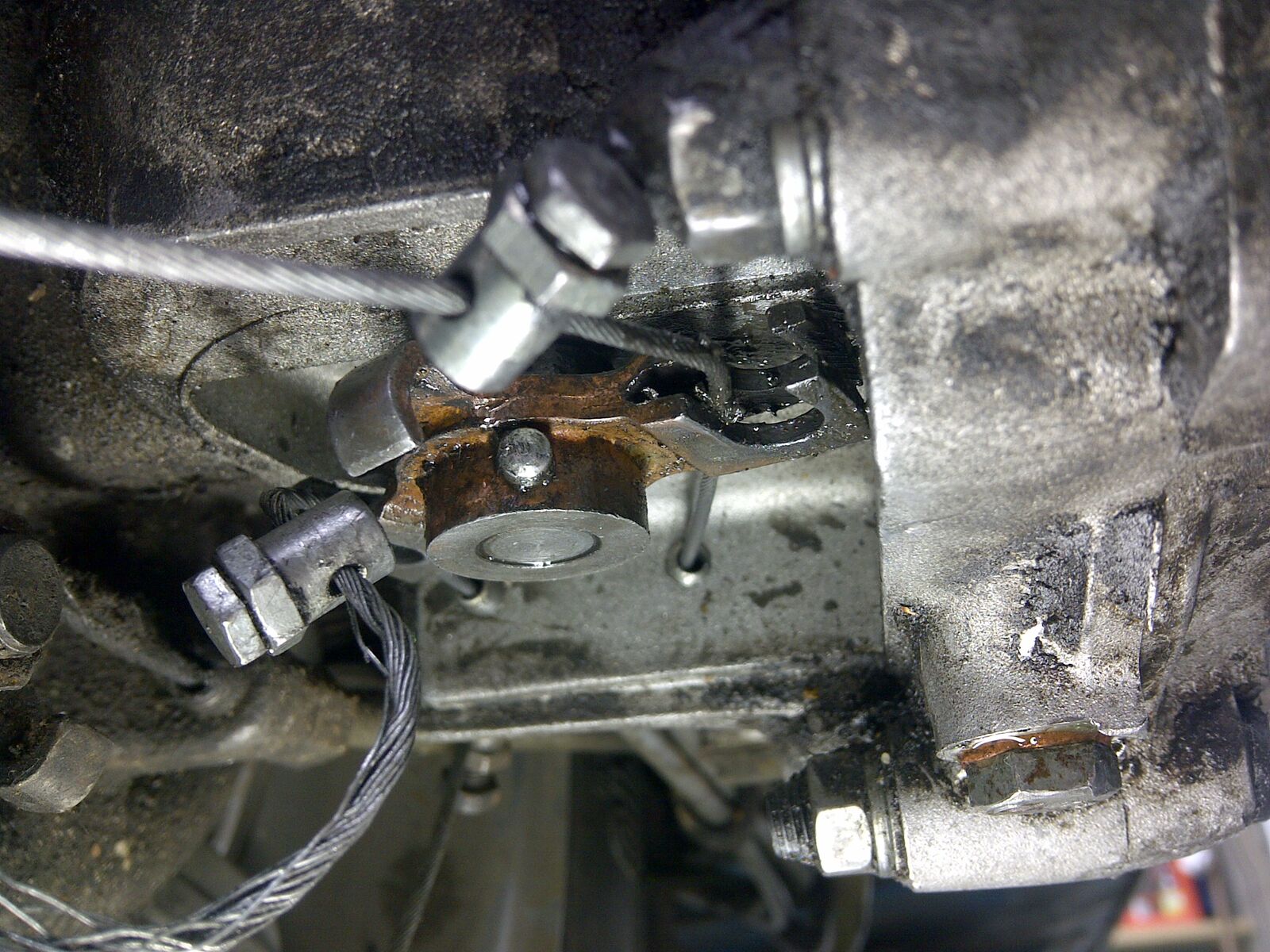

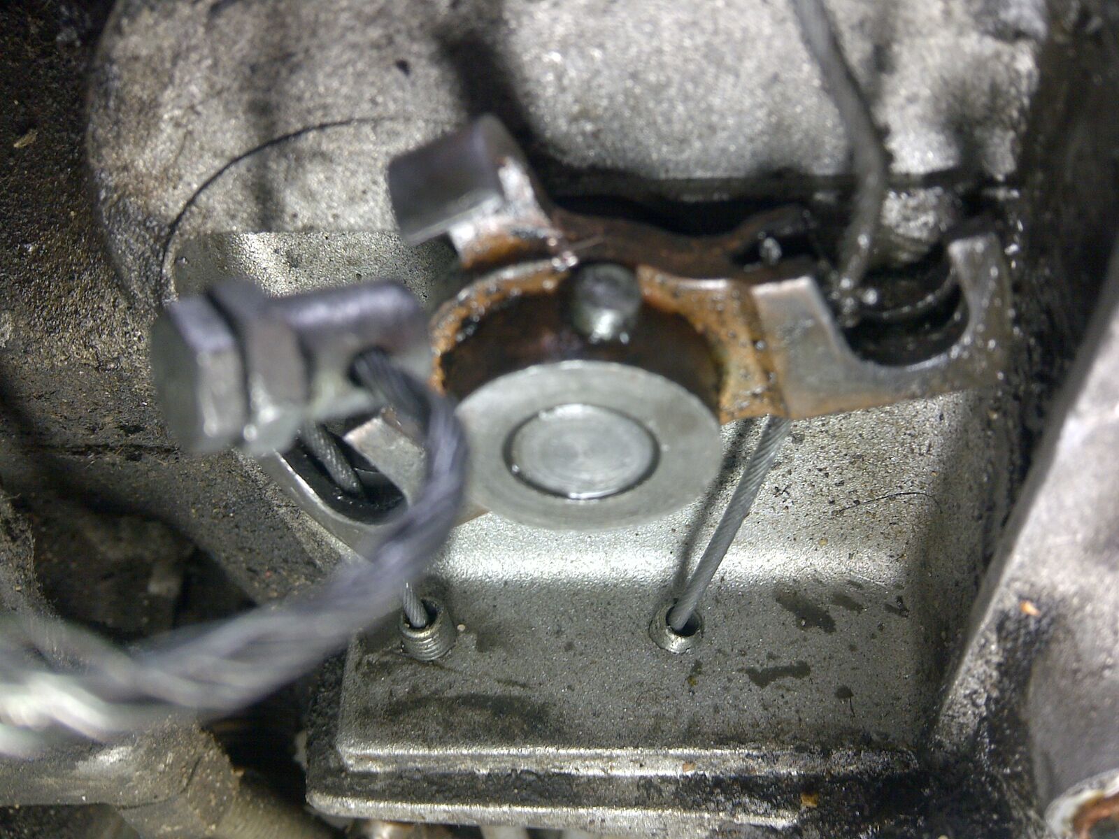

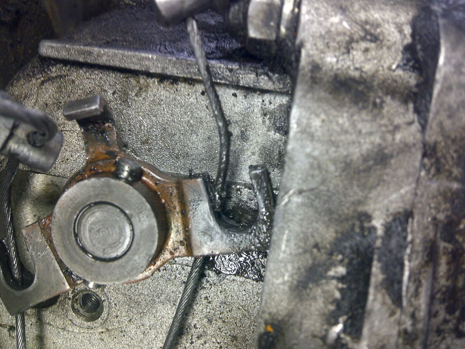

    • February 28, 2013 at 14:27
    Wie ganau spanne ich denn die züge nach? Bei mir geht schalttechnisch gerade nix mehr, hab versucht unten an den zügen die nippel los zu schrauben und nach hinten zu versetzten.
    Resultat: die schaltgriff geht nurnoch nach vorne, oder wenns dann wieder lose ist in alle möglichen richtungen. Gibts da irgendeine anleitung, oder faustregel um die schaltung einzustellen?

    Stelle die Schaltung unten am Motor auf Leerlauf. Dann, wenn Du es alleine machen musst, tape das Gangrohr vorne mMit Tesa o.ä. ebenfalls auf Leerlauf stehend fest. Und dann hinten die Züge anspannen und mit den Schaltnippeln arretieren. Kann man dann mit den Rändelschrauben noch nachjustieren. Ist mit den Schaltnippeln hinten leider immer so ein ätzendes Gefummel. :pinch:
    • February 28, 2013 at 14:49
    Eigentlich ist das selbsterklärend. Am Motor den Leerlauf einstellen, ebenso am Drehgriff am Lenker. Diesen dann entweder mit Klebeband oder durch einen Helfer in dieser Position fixieren.
    Dann Züge unten am Motor stramm ziehen, die Schraubnippel in die vorgesehenen Ausbuchtungen der Schaltwippe schieben und festziehen. Feinjustierung mit den Einstellschrauben.

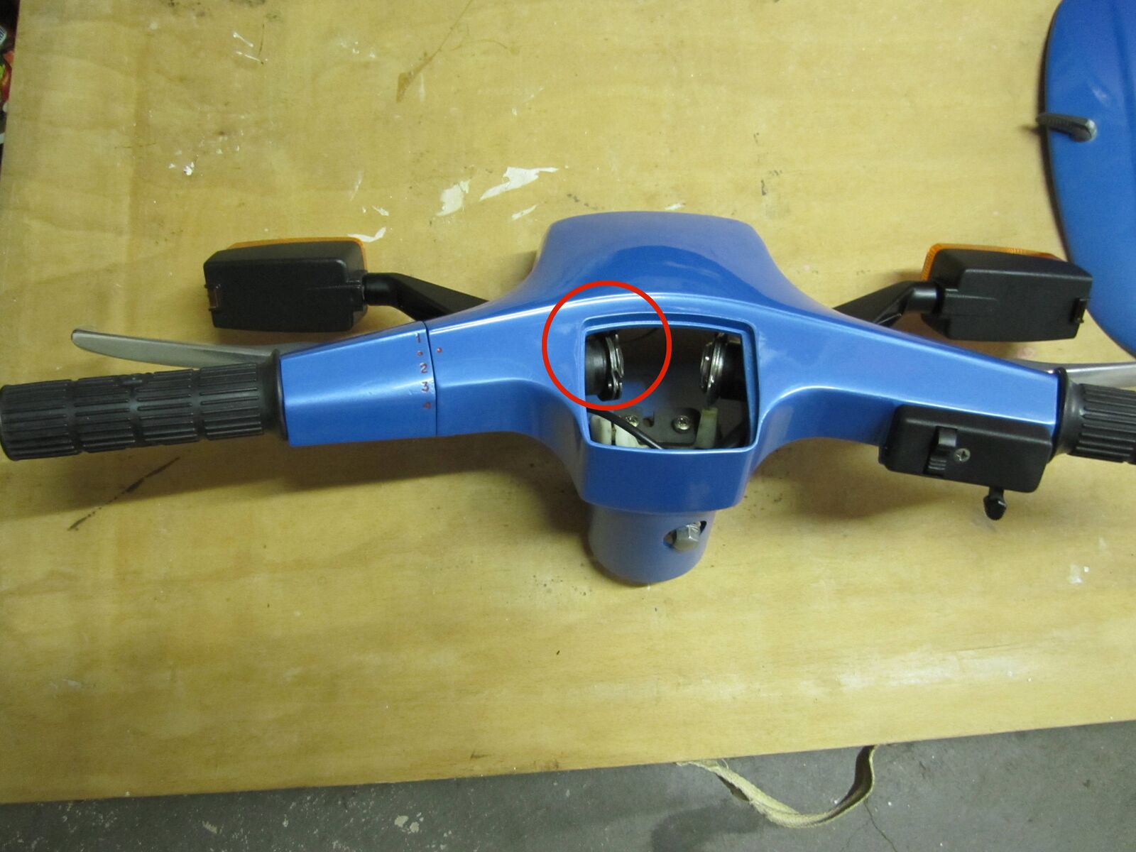

    Hi, glaub ich zwar nicht aber trotz dem. Du brauchst den Lenker nicht ab zu bauen, es genügt wenn der Tacho raus ist, dann kanst Du das Gerödel sehen. Den Tacho bekommst Du raus, in dem Du die Schaube unter dem Lenker raus schraubst. Die sitzt, von vorne gesehen, hinter der Schraube zum Einstellen des Scheinwerfers. WICHTIG wenn die raus ist, die Tachowelle unten lösen und teilweise in die Gabel schieben. Dann hebt sich der Tacho von selbst. Auf der linken Seite sind dann die Züge für die Schaltung (Bild) zu sehen.

    vielleicht ist ein zug gerissen?
    wenn ich das auf deinem foto richtig sehe, fehlt ein schraubnippel (also das schraubding was auf die züge kommt(davon muss auf jeden zug eins drauf!))
    nebenbei sehen deine schaltzüge extrem verdaddelt aus. da wären mal 2 neue angebracht.
