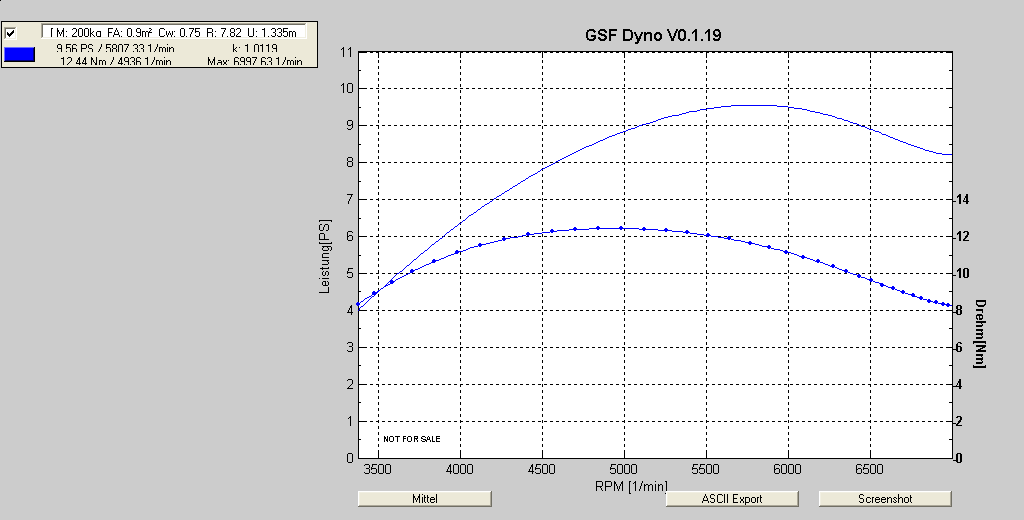

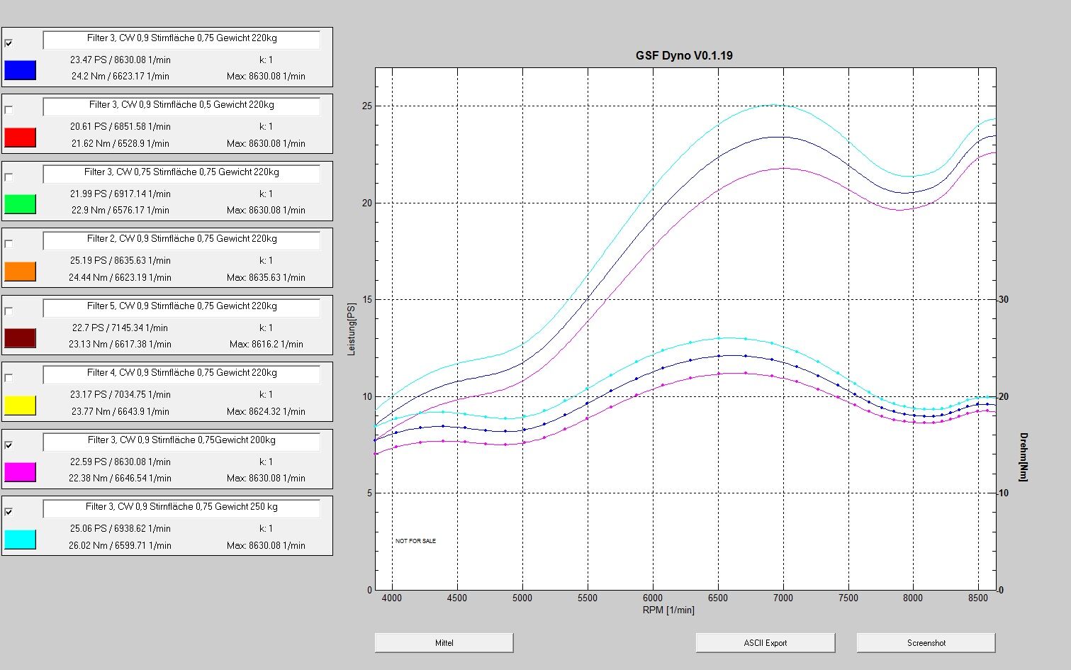

    Bilder einstellen geht nur als jpg. Ich öffne die Dateien die vom Dyno erstellt werden immer in Paint und speicher die dann nochmal als .jpg ab. Die sind dann deutlich kleiner als die .bmp und sie werden dann automatisch angezeigt.
    Das mit dem Zylinder 135 und 9,5 PS halte ich auch für etwas hoch. Setz mal den K Faktor auf 1, der steht bei dir irgendwie auf 1.0119.
    Dann solltest du mal 2 Kurven einstellen, einmal vom Hinweg und einmal vom Rückweg. Eine leichte Steigung ist nicht immer zu erkennen, aber sie macht sich bemerkbar.
    Bei mir schwankt das um bis zu 3 PS je nach Wind, Weg und Wetter.
    Das man mit dem Dyno nur die Leistung schätzen kann ist doch auch klar. Wichtiger ist es einmal vernünftige Werte zu finden und diese dann immer bei zu behalten um einen Unterschied von Messung A zu Messung B feststellen zu können. So kann man neben einem guten Gefühl auch Messungen zu Rate ziehen beim Vergaser einstellen.
    Danke für den Hinweis mit dem jpg. Habe auch den Rückweg aufgenommen. Gleicher Streckenabshnitt, nurvandere Richtung, Ergebnis genau gleich.
    Was sagst du denn zum Verlauf der Kurve? Der ändert sich ja auch nicht, wenn der K Faktor auf 1 steht, wie ih gerade gemerkt hab.

    habe mich ein wenig nach deinen Daten (natürlich nicht die fahrzeugspezifischen) gerichtet und habe folgende Kurve erhalten. Für einen P&P DR 135 erscheint mir die Leistung auf jeden Fall etwas zu hoch. Auch der sehr gleichmäßige Kurvenverlauf wundert mich sehr, wenn ich diese mit der Kurve von Worb5 vergleiche. Oder habe ich den Über-Wunder-Zauber-Zylinder erwischt und die Kurve passt?
