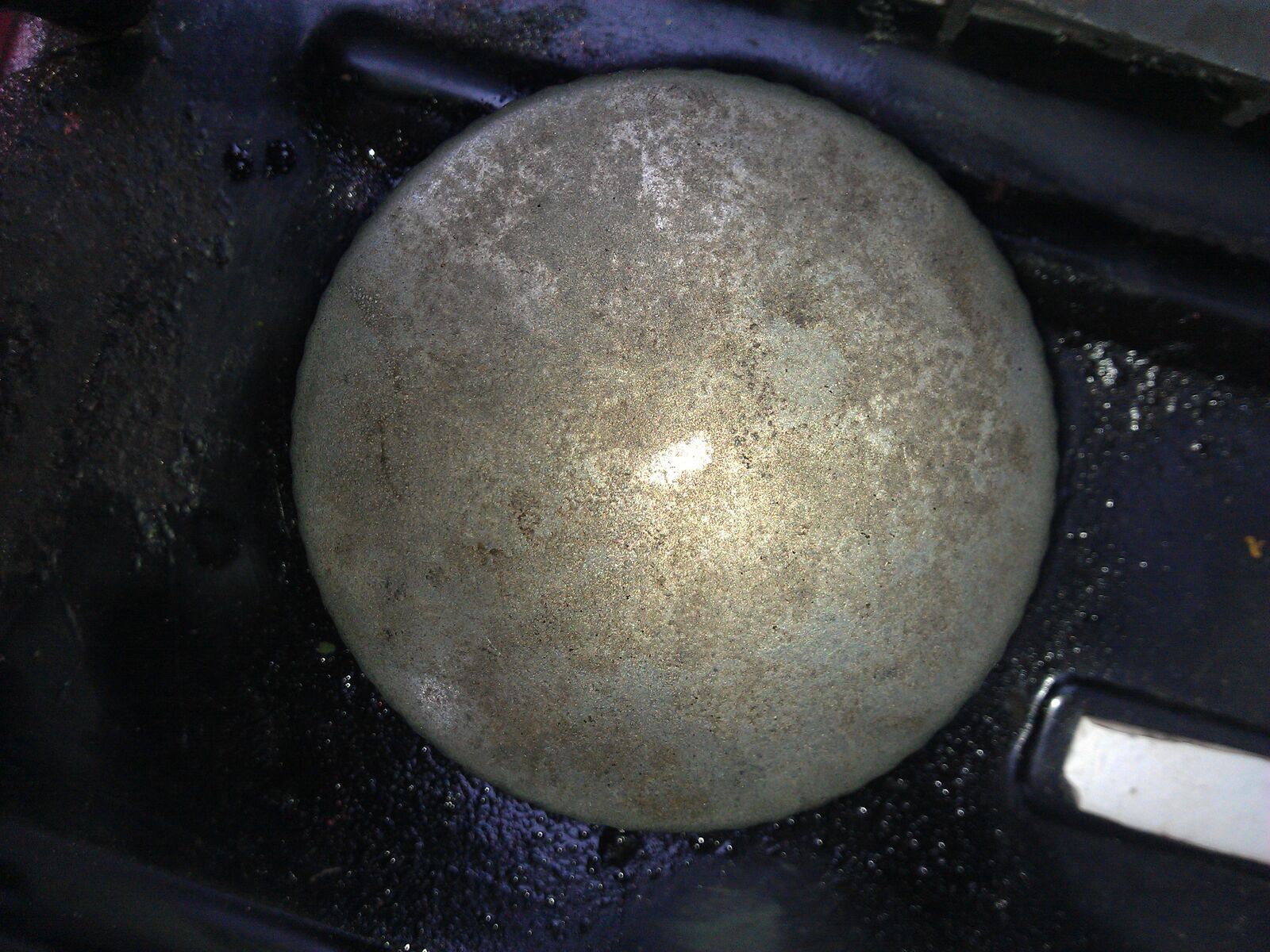

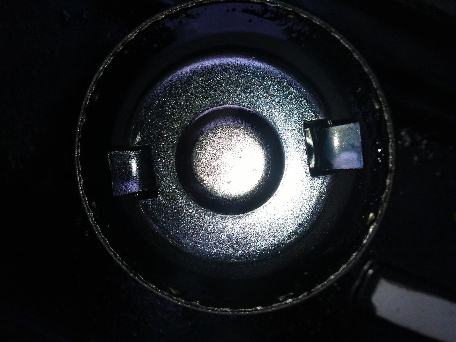

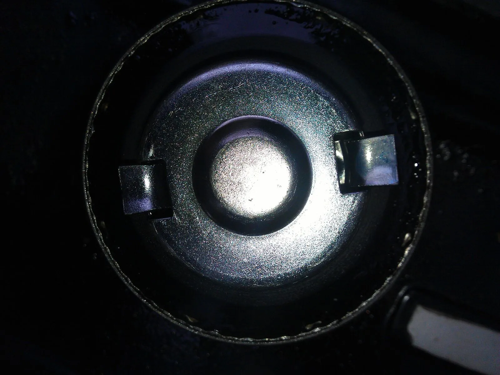

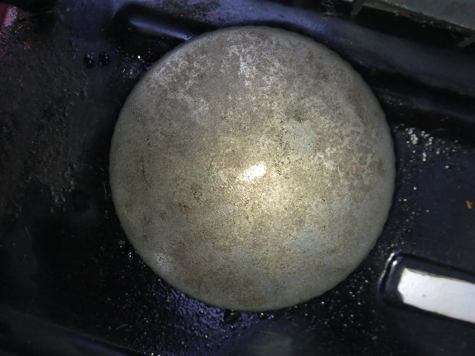

    • May 11, 2012 at 12:01
    Also ich sehe da kein Loch ?(

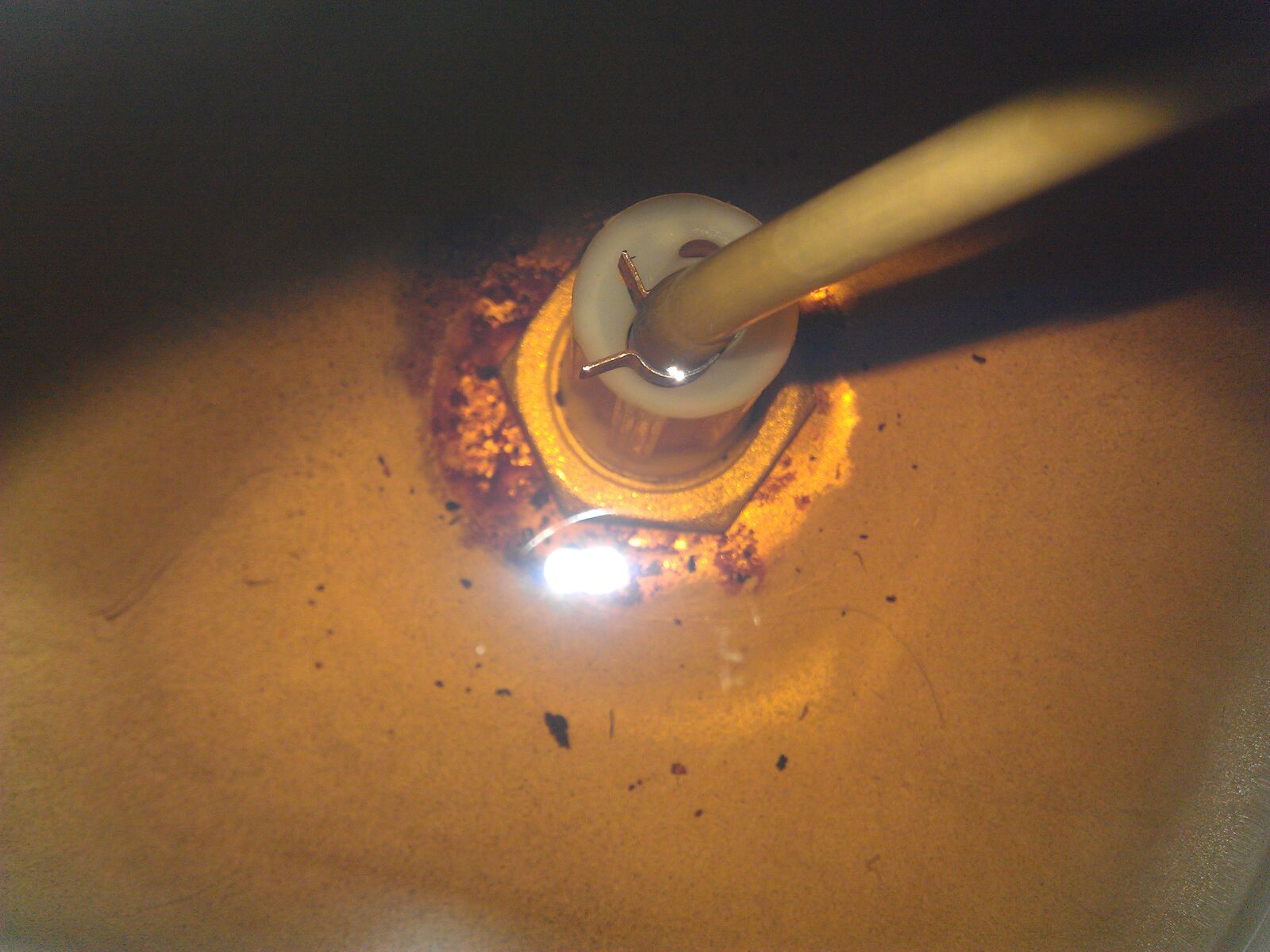

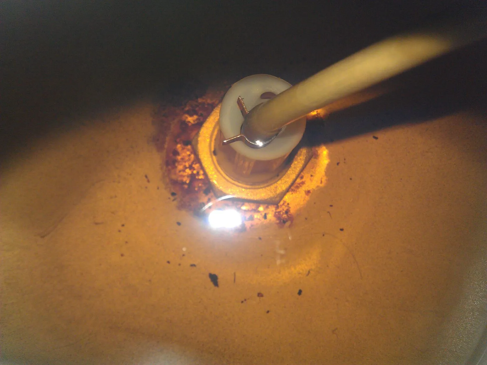

    • May 11, 2012 at 10:56
    Also im Tankdeckel sehe ich nix 8| Muss die Dichtung entfernt werden um etwas zusehen?
    Ich habe gerade mal ein Foto vom Inneren des Tanks gemacht. Sieht nicht gerade sonderlich gut aus, oder? :)
    Am besten mal Sprit ablassen und Tank reinigen...
