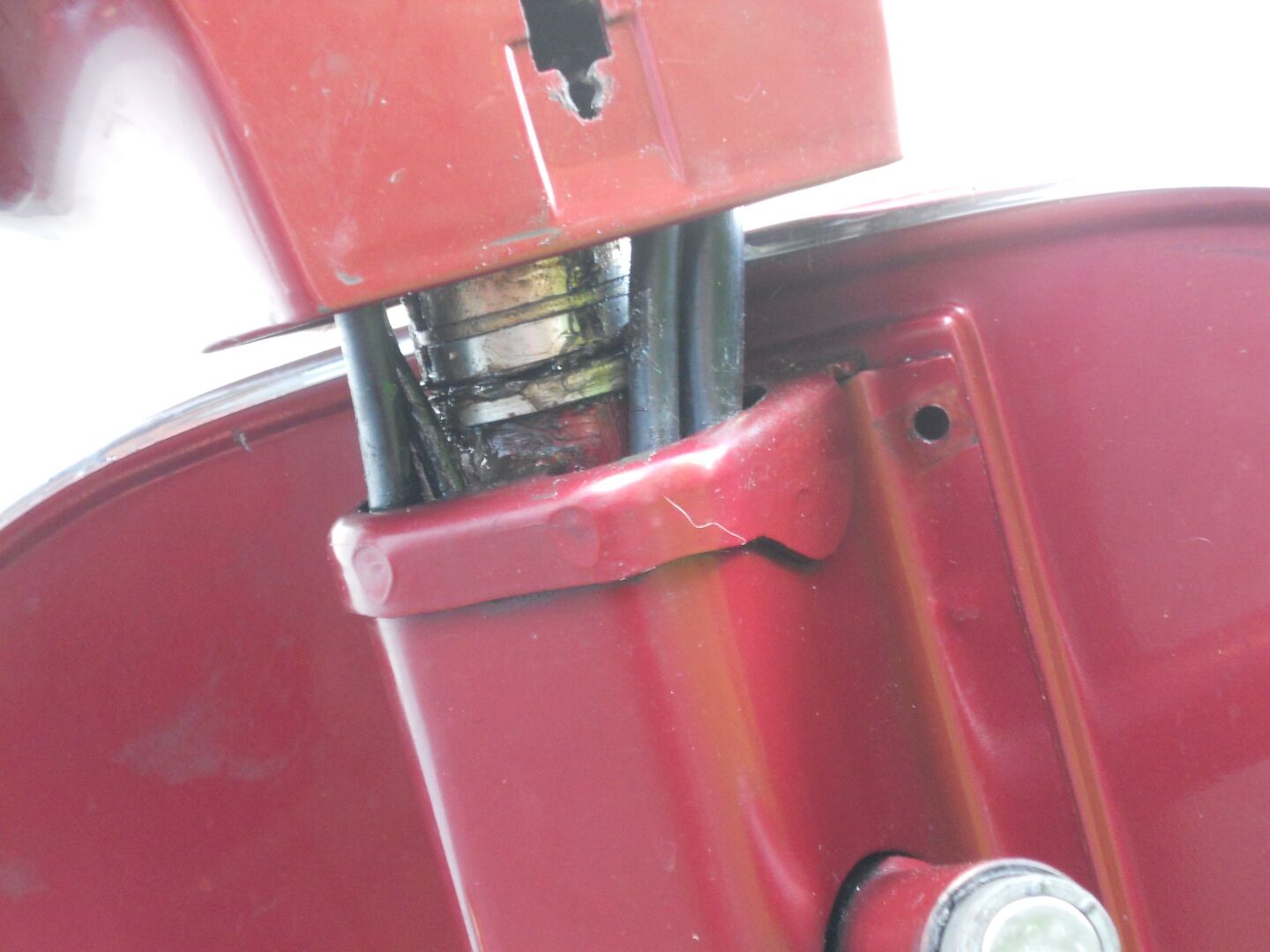

alles klar, Hakenschlüssel habe ich geliehen. Ich werd es später mal versuchen, hoffenltich ist es dann wieder ok und nicht das Lager im Ar...

Hey kasonova,
merci für deine Antwort, also muss der Lenker runter? Es sind ja oben drauf zwei Muttern, dann kommt der Lenker und darunter die Problemstelle. Also ich nehme die oberen Muttern ab, dann Lenker weg. Dann kann ich die Problemstelle bearbeiten, im Anschluss wieder Lenker und obere Mutter drauf? Richtig ![]()

Hallo Leute,
bin grad ein wenig Ratlos, Problem habe ich per Suche schon gefunden, allerdings bekomme ich es nicht hin. Beim Bremsen, bzw wenn ich die Bremse ziehe und die Vespa nach vorn schiebe habe ich am unteren Teil des Lenkers Spiel. die oberen Schrauben sind fest und meiner Meinung nach ok.
Was kann ich tun? Die beiden Konterschrauben unten sind fest, ich habe vorsichtig mir Hammer und Schraubendreher geklopft, nichts passiert. Es quillt auch reichlich Fett raus, hier ein Bild.
Edit: Das wackeln kommt, wenn Ihr das Bild anschaut von unter der Mutter, ich hoffe Ihr versteht mich... ![]()
