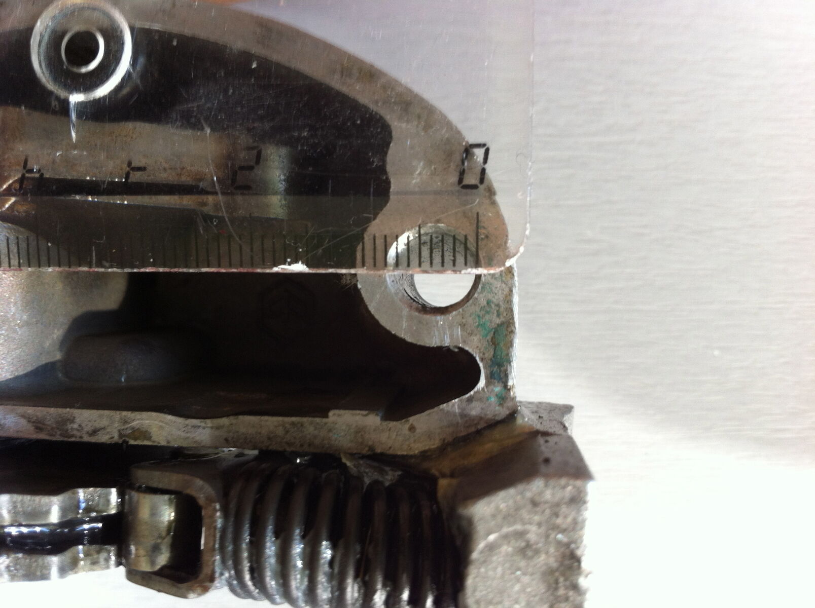

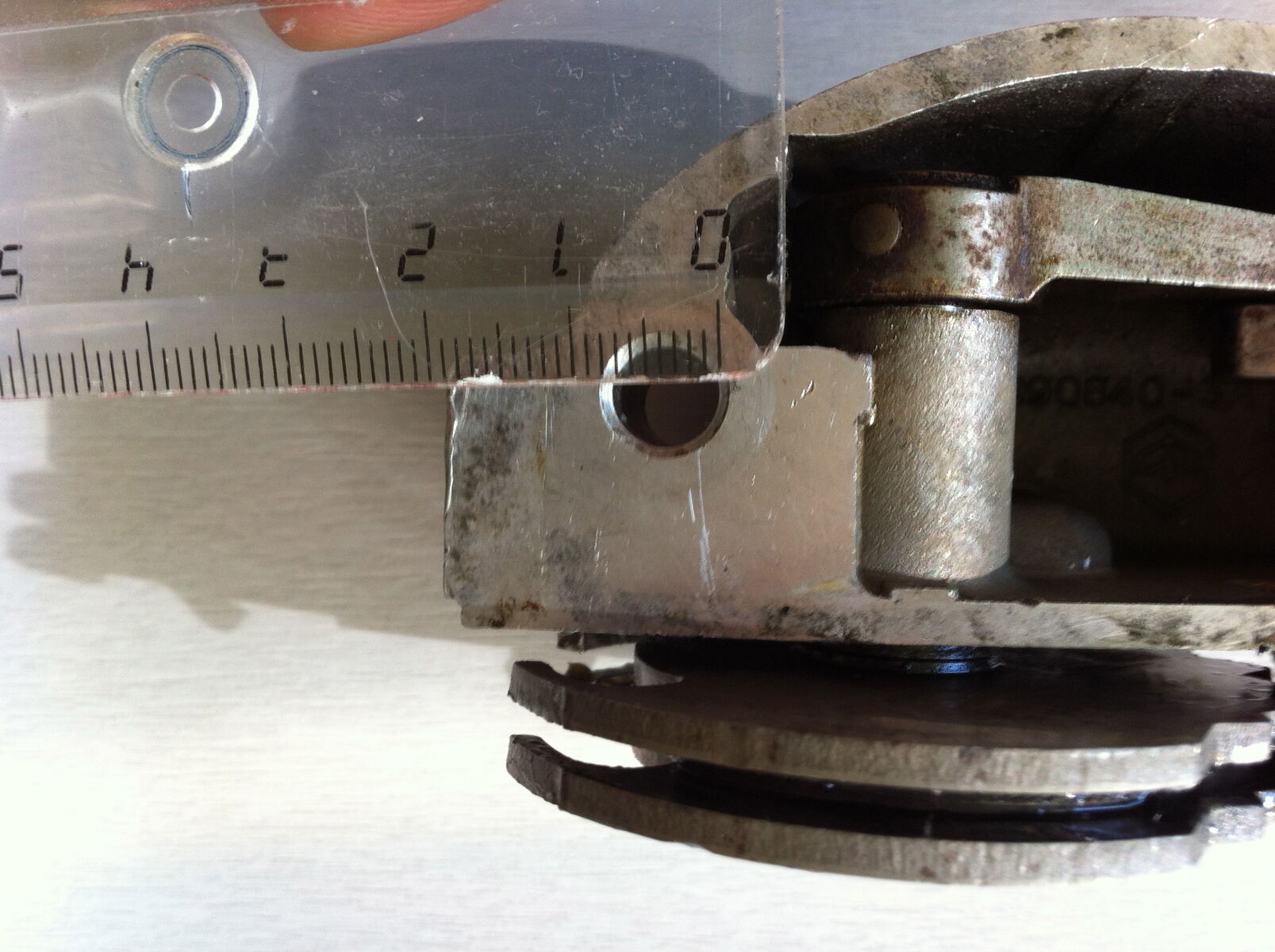

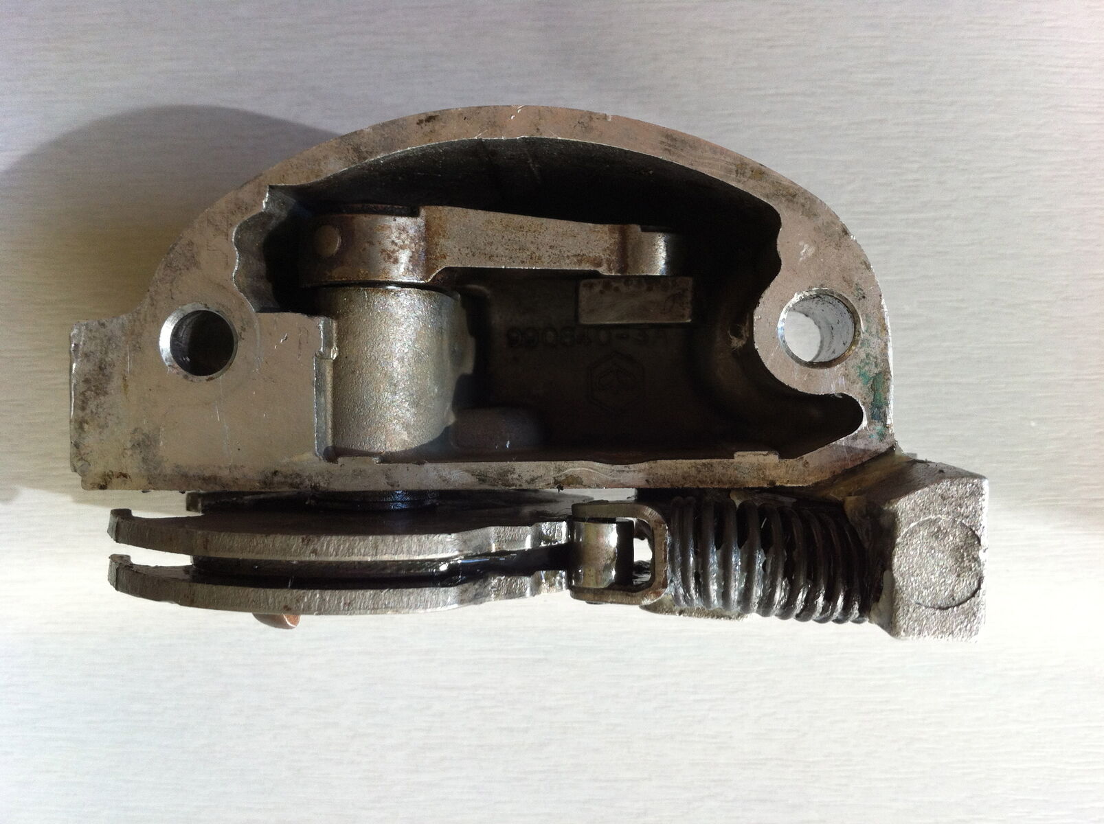

Danke für die Bilder!
Jetzt sieht man es.Durch das größere Loch fließt kein Öl heraus, aber dadurch kann die Schaltraste schief sitzen... sodaß die beiden Dichtflächen nicht mehr bündig aufeinandersitzen un dsich ein Spalt bilden, aus dem Öl austritt...
Was meinen die anderen?
Du kannst jetzt einfach eine neue Raste nehmen mit normalem Loch, oder du reparierst die Raste, indem du eine Hülse dazusteckst, soda die Raste wirder gerade sitzt.Bitte prüfe mal ohn edie Dichtung, daß die Raste bündig am Gehäuse aufliegt.
Auf Bild 1213.jpg sieht man bei Lineal 18 mm nämlich eine Scharte an der Raste die vielleicht stört.Und magst du wirklich nicht verraten, ob du einen Aufsetzer hattest?

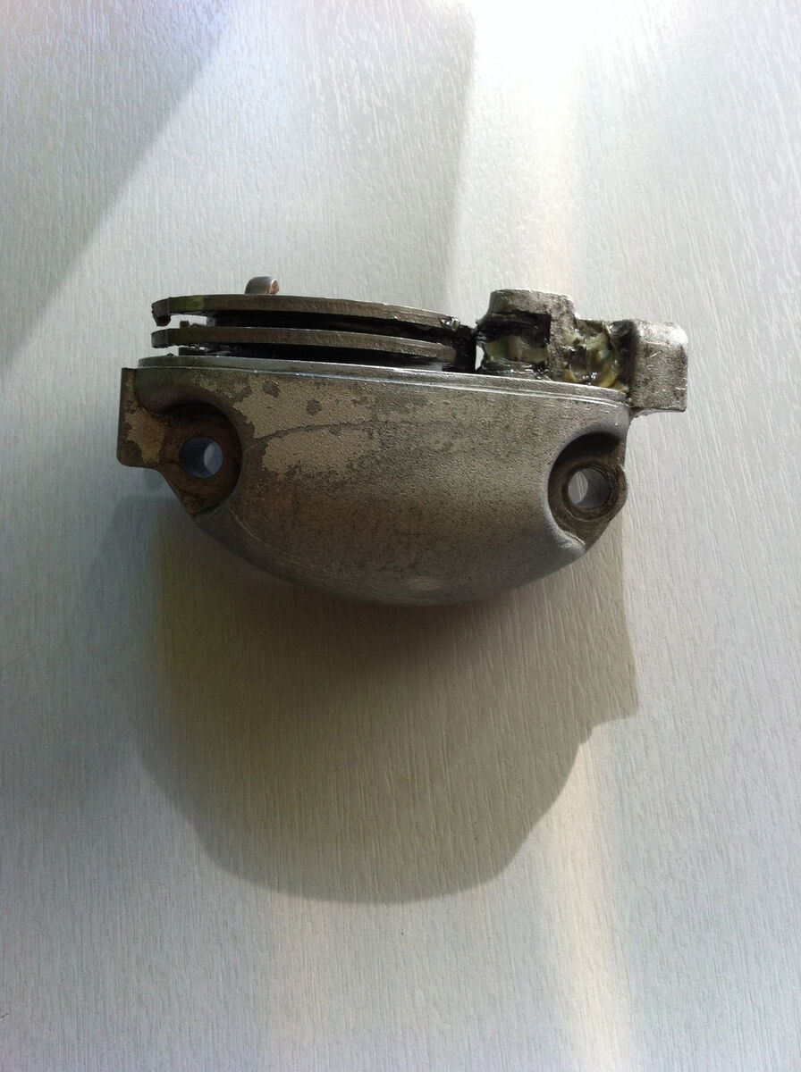

so habe es soeben ausgebaut, mir ist aufgefallen das die rechte bohrung um 1 mm größer ist als die linke.
ich denke dass das der fehler ist, und hier die suppe dort runter läuft.heute habe ich erneut eine probefahrt gemacht und dann lief auf einmal auch noch sprit raus und das mal so richtig.
habe bilder in montierten und abmontierten zustand hinzugefügt.

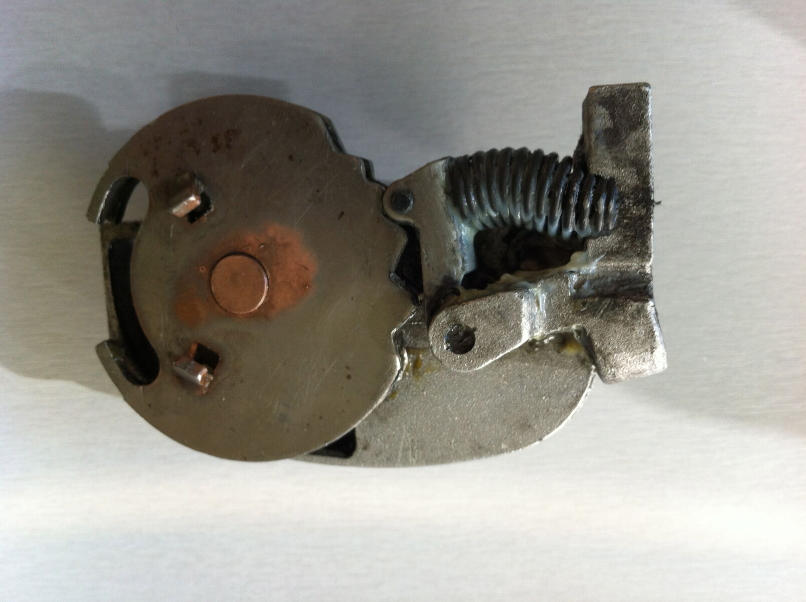

An der Schaltraste gibts einmal die Papierdichtung, die dichtet das Schaltrastengehäuse ab. die ist neu
Aber der Mechnismus, der nach außen führt muß ja auch abgedichtet werden...wäre das im bild die fläche mit dem gelben pfeil? wenn ja da habe ich nur ein metal blech mit einer befestigung die ich am lüfterrad befestige.
Das ist eine Welle, an deren äußeren Teil die Schaltzüge eingehängt werden.Diese Welle führt durch eine Bohrung im Schaltrastengehäuse.
Hier könnte es undicht sein, da vielleicht die Bohrung ausgelutscht ist.
Hier hilft nur zerlegen der Schaltraste und nachgucken... das werde ich machen. sprich wenn die rechte bohrung größer als die links ist, dann ist wohl der fehler gefundenAber das ist eigentlich überflüssig zu erwähnen denn so wie es ausssieht: kommentarlos eine neue Schaltraste kaufen.

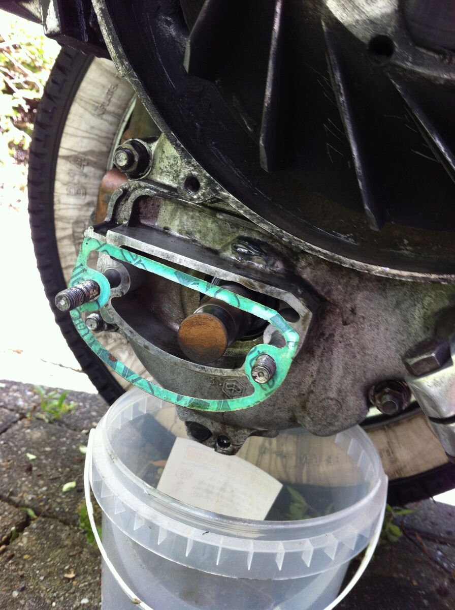

ICH HABE HEUTE NACH MEHRMALIGEN STOPPS ÜBERPRÜFT, WO GENAU ES HERAUS KOMMT.
ICH DENKE, DASS ICH ESGEFUNDEN HABE!
BEIM BILD, DIE RECHTE SCHRAUBE MIT DER MUTTER UND ZWEI UNTERLEGSSCHEIBEN.
KANN ES SEIN, DASS ES HIER RAUS TROPFT?
WENN JA, WIE KANN ICH DAS PROBLEM BESEITIGEN? EVTL. EIN ORING HINEIN TUN!!

Ich tippe mal auf undichten Simmering Lichtmaschinenseitig und undichten Simmering an der Hauptwelle.
Lüfterradabdeckung mal ab machen und nachsehen ob da schon Öl zwischen Lüfterrad und Gehäuse rausläuft.
Ebenso Bremstrommel abbauen und nachsehen ob im Bereich der Hauptwelle Ölspuren sind.

1. Das was Du da auf dem Foto zeigst ist die Schaltraste, das Schaltkreuz liegt innerhalb der Hauptwelle.
2. Schau mal genau nach, wo die Suppe herkommt, könnte ja aus dem Vergaser laufen und am Gehäuser runterrinnen.
3. Die schlechte Bremswirkung kommt davon, dass da öl mit drin ist was natürlich auch in die Bremstrommel kommt.
1:sorry ich meinte die schaltraste.
2:habe es jetzt über die tage kontroliert und es kommt von der schaltraste raus, aus der obersten abdeckung die mit einer schraube am motorgehäuse befestigt ist. ist das evtl. das getriebe oil was oben heruas kommt?

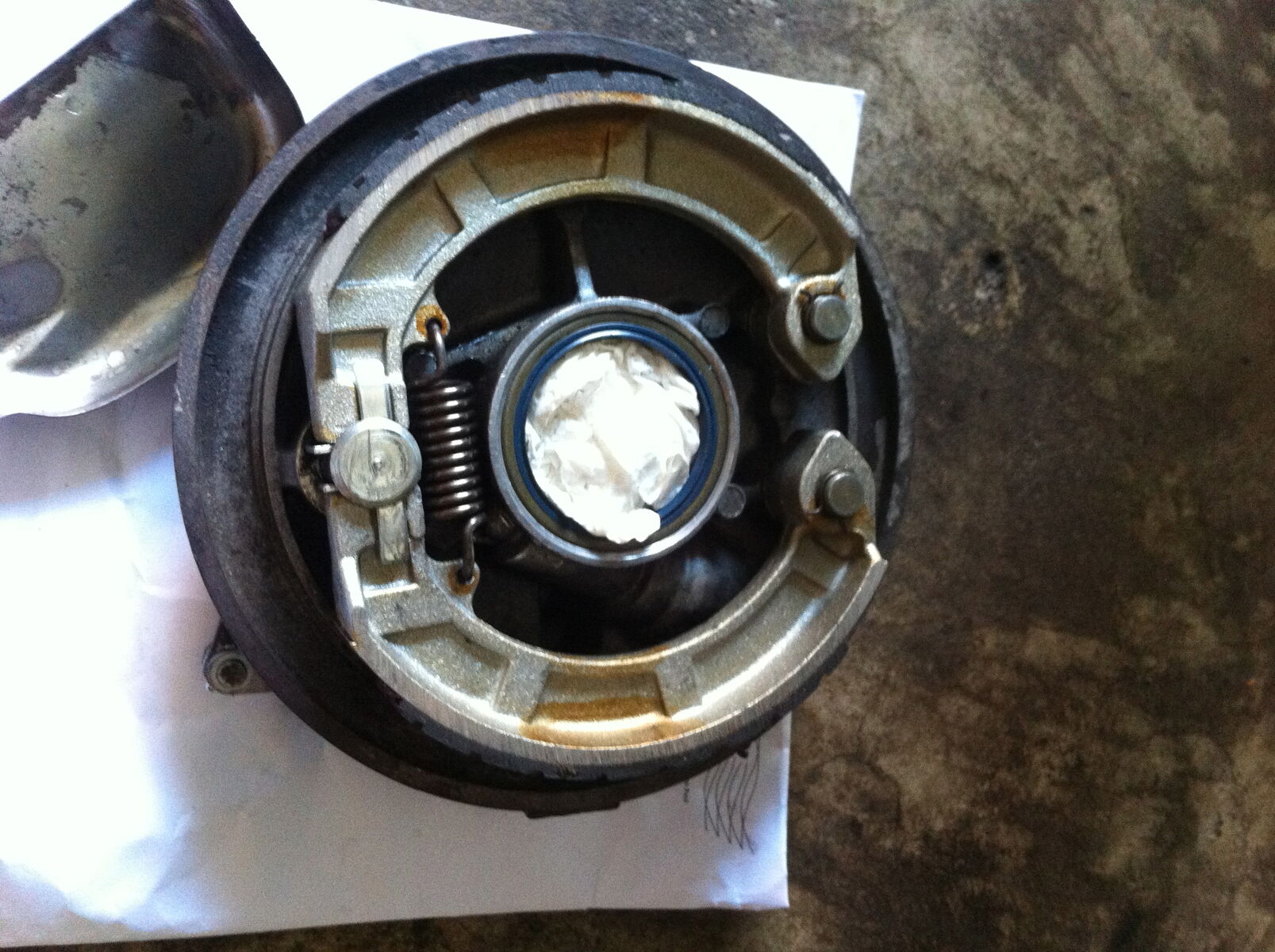

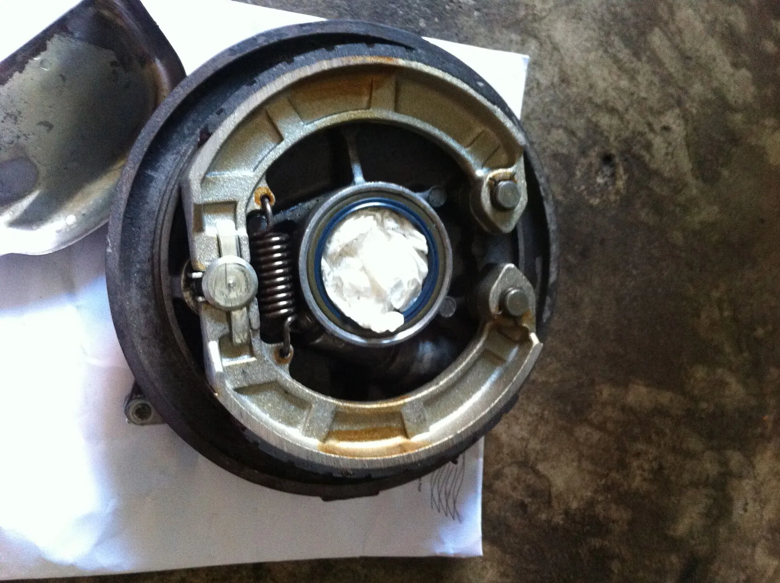

Hallo
Anhand des Bildes fällt mir jetzt nichts auf, ausser das das ja echt putzige Bremsen sind
So die Betätigung auf der Ankerplatte leichtgägnig ist und eventuell der Bremsnocken mit Keramikpaste etwas gefettet kommt eigentlich fast nur ein völlifg ungünstig eng verlegter Zug oder ein Bruch/Knick der Aussenhülle des Zuges in betracht, eventuell noch festhängende Beläge an der Bremsnocken gegenüberliegenden Seite.
Wie sieht die Bremstrommel selbst aus, schon stark eingelaufen?
Markenbremsbeläge oder 5 Euro Ebay-Chinakram.
Zuletzt sei angemerkt das sich die Beläge erst der Trommel anpassen müssen, sie ihre kraft erst nach einigem Bremsen voll entfalten, und natürlich, das man bei den putzigen Dingern keine Wunder erwarten darf.
Da wird man schon kräftig zulangen müssen, wir haben ne SR 250 mit kleinen Bremstrommeln, da tut sich auch nicht eben viel auch wenn die Bremsen dort in Ordnung sind.
