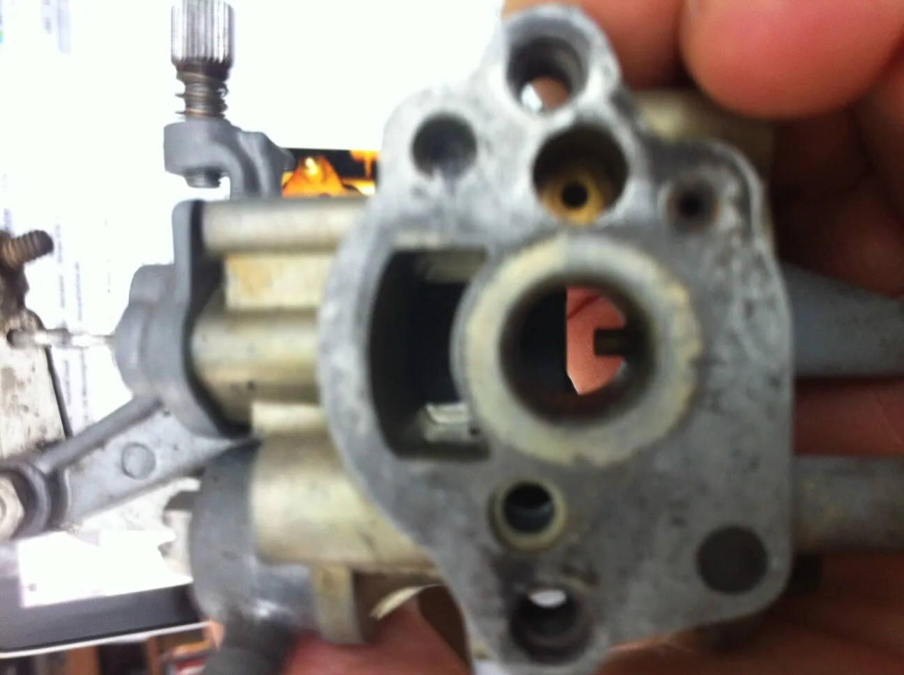

Hab dann erst mal eine Proberunde gedreht um den Motor richtig warm zu fahren damit sich das Standgas nach Anleitung einstellen lässt.
Aber wenn ich die Gemischschraube langsam rein drehen will dann erhöht sich nicht die Drehzahl. Irgendwann stirbt er halt ab und lässt sich danach wieder ewig nicht starten
Die Gemischschraube hab ich jetzt auf der Standardeinstellung, 1,5x, rausgedreht.
Wenn jetzt der Motor im Standgas läuft und ich den Choke ziehe dann dreht er auf einmal hoch.
