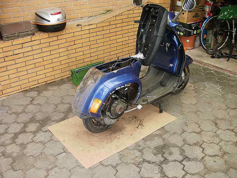

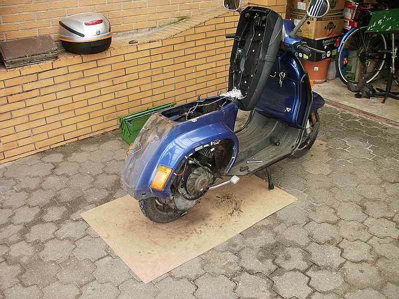

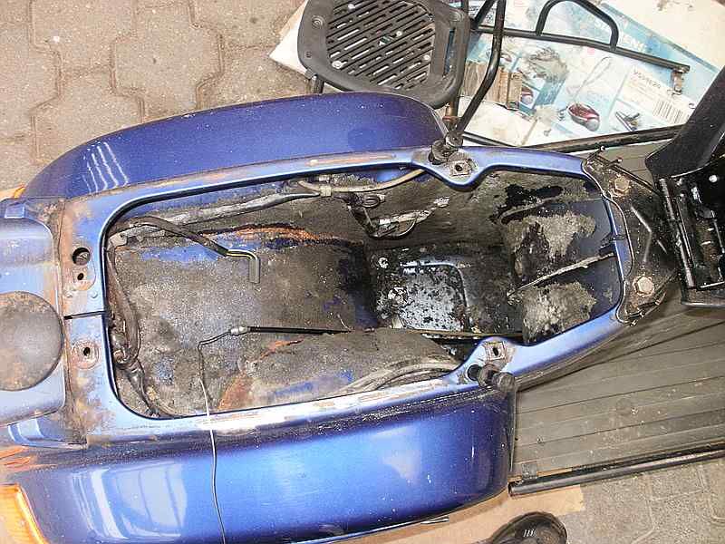

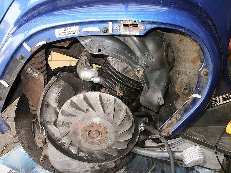

Die Fotos sind von Samstag.
So ziemlich alles an Blech im Motorraum ist angerostet.
Im Tank/Vergaserraum bildet sich auch Rost, da es dort immer ölig-schmierig ist vermute ich das es sich um Anzeichen von Durchrostungen handelt.
Unter der 21 Jahre alten Dreckschicht am Heck hat sich entlang der Karosserienaht auch schon Rost gebildet.@ Rassmo:
