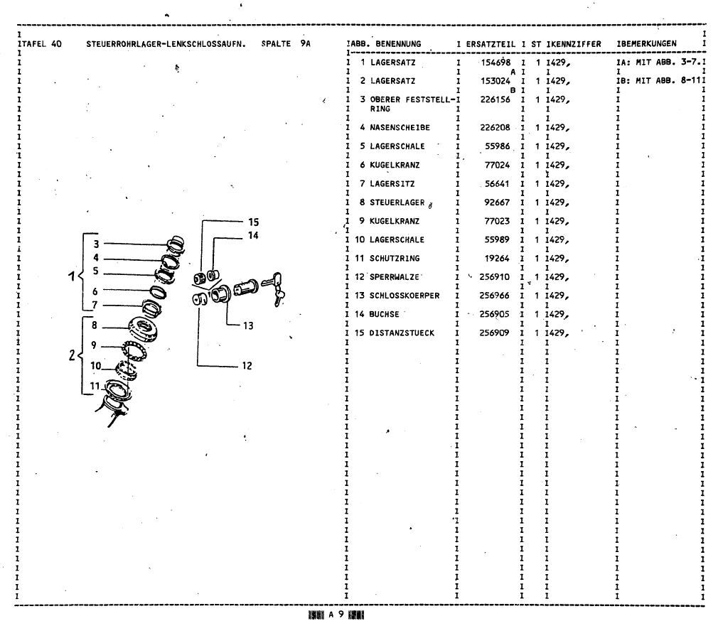

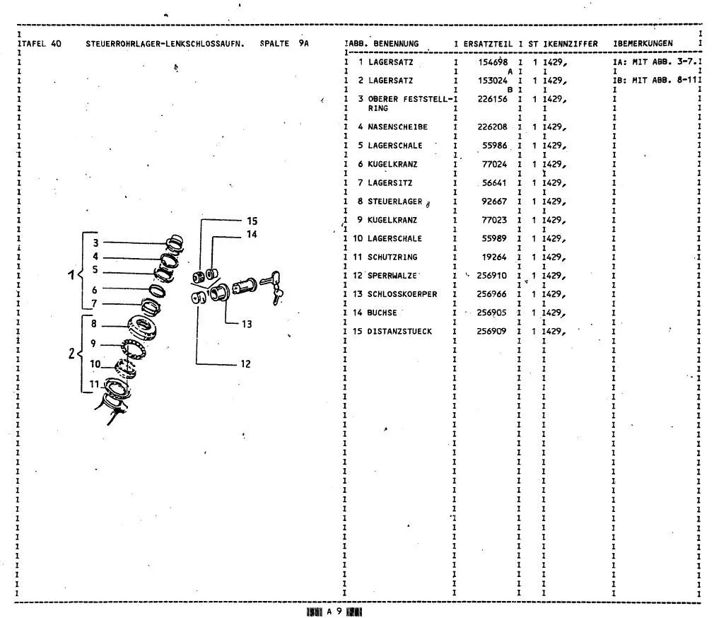

    Stimmt die Kaskade hat dieses mal nix damit zu tun. Was Du aber brauchst, ist eine neue Nasenscheibe. Denn dieser Ring hält den Lenker in der richtigen Position, die greift mit einer Nase in die Nute des Lenkrohrs und mit einer zweiten in den Lenker.
    Das Ding heißt "Nasenscheibe" Nummer 226 208, Preis 3,50 Euro. Ich denke die Bekommst Du nur bei einer Piaggiovertretung. Dort solltest Du auch nach dem passenden Schlüssel fragen, den man Dir bitte ausleihen möge (gengen Pfand versteht sich). Versuch bitte nichts anderes, Du bekommst zwar mit der Russischen Methode die Kromenmuttern los, aber nie wieder richtig fest. Wenn sich Die Vespaleute bockbeinig stellen, hilft Dir nix muss Du, nach dem Du die obere Lenkerverkleidung demontiert hast die Vespa da hin schaffen und den Ring da tauschen lassen. Die Anleitung dafür findest Du in deinem Postfach.
