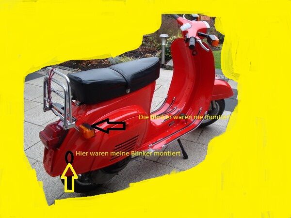

Wenn, was leider keiner weiß, niemand an der Elektrik rumgestrickt hat. Oder laß es mich so sagen. Der abgebildete Roller hat 50ccm. Außer jemand hat, was gerüchteweise vorkommen soll, einen größeren Zylinder draufgemacht.

Die Leuchtmittel habe ich schon nachgeguckt. Ich schaue ja erst nach bevor ich was ins Forum schreibe :-): 3 Leuchtmittel 12 V und 2 Leuchtmittel 6V.

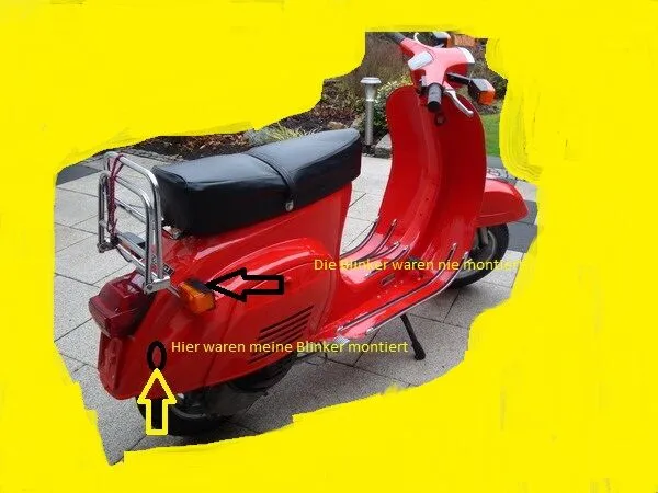

Und die vorderen waren so montiert wie auf dem Bild? Wenn die hinteren Blinker rund waren und so tief würde ich auf Bastelei tippen.
Sorrrrryyyyy nein. Ich habe "Griffblinker/Lenkradblinker" montiert. Und die sehen serienmäßig aus. -
Das kann Gut sein.In meinem Besitz ist die Vespa seit 11 Jahren. Und vom Rumbasteln halte ich nichts. Also muss das der Vorgänger gemacht haben. Ich habe die Blinker zu der Restauration entfernt und nicht wieder montiert.
Bild aus dem Internet mit meiner Zeichnung

Beispielbild mit kleiner zeichnung
