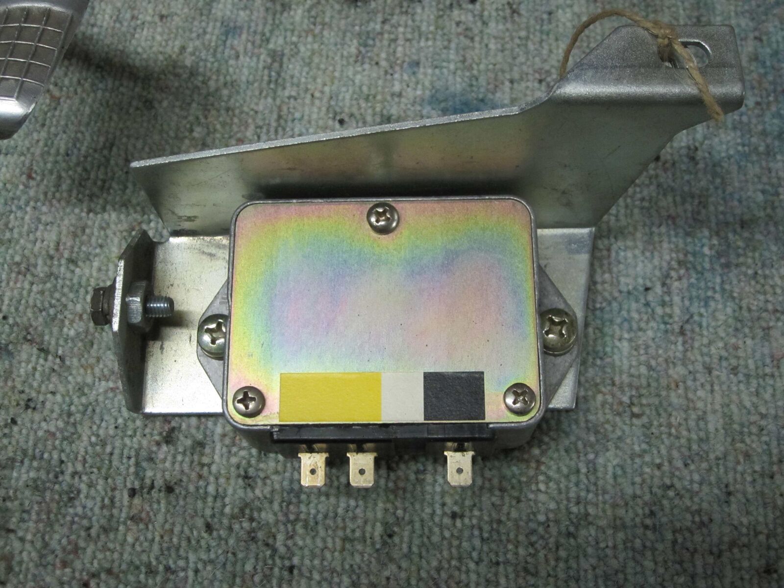

    nee, so sieht das nicht aus... schaue ich nächste Woche beim Schrauben mal an... Ducati stand (glaube ich) bis dato bei mir nur immer auf den PK Polrädern...

    aber der 50 Special Spannungsregler im Seitenbackenfach hat keine Kühlrippen meine ich.
    Was du, Hatter, auch noch prüfen kannst ist das Polrad.
    Steht auf dem Polrad "Ducati elettrotecnica microfarad", so ist es definitv 12 V. Und in diesem Fall muß es irgendwo einen Regler geben, entweder den Originalen ohne Kühlrippen
    oder einen nachträglich verbauten mit Rippen ( ohne Regler würden dir die Birnen blitzlichtartig durchbrennen)

    Stimmt, und drauf steht, auf dieser Seite, auch nichts. Ich hab ihn nicht abgeschraubt, war kein Grund vorhanden, und so sieht der aus.
