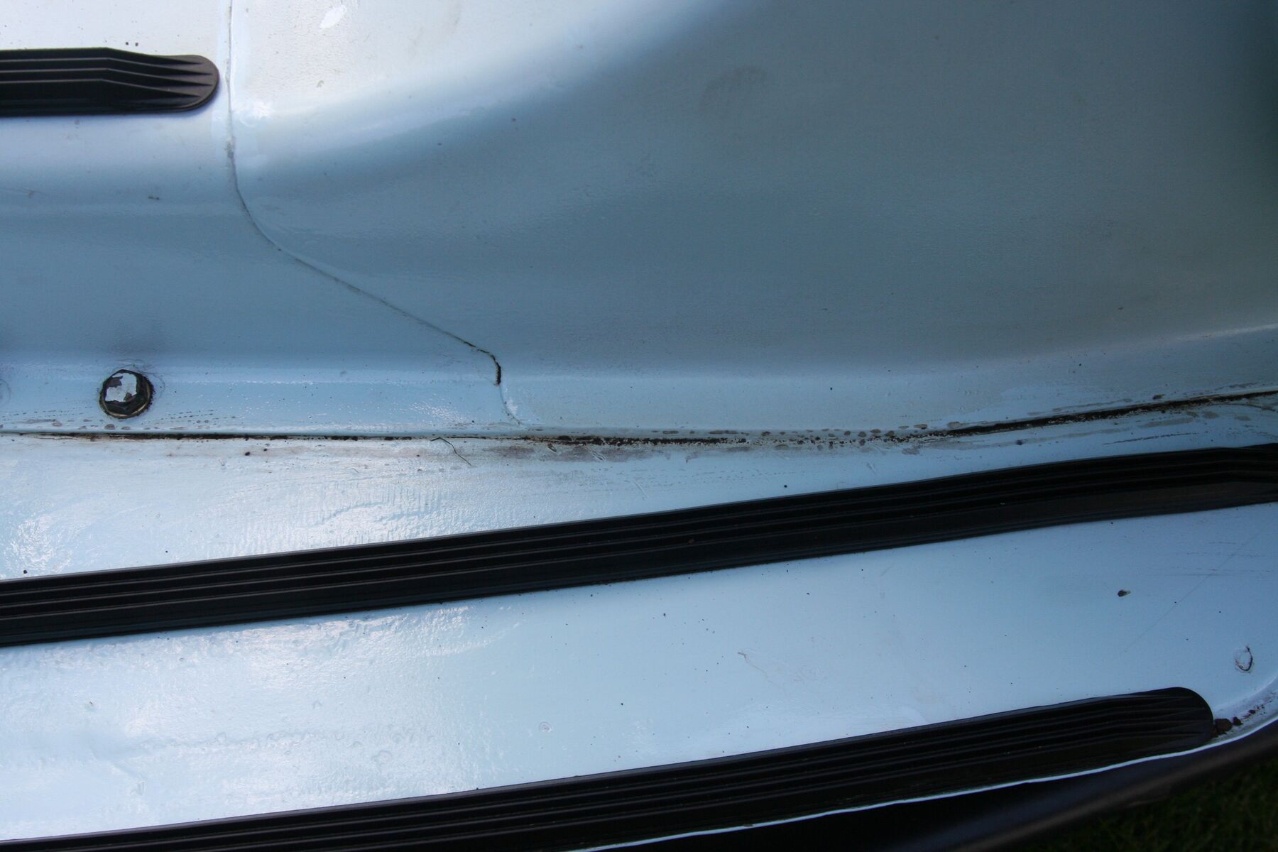

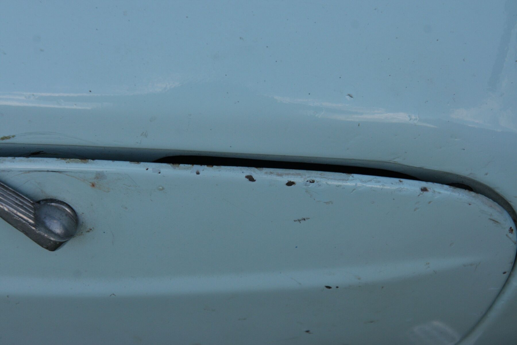

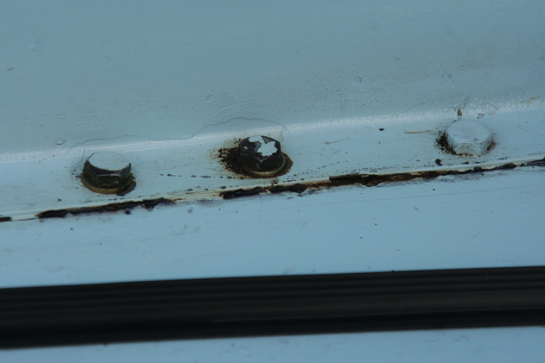

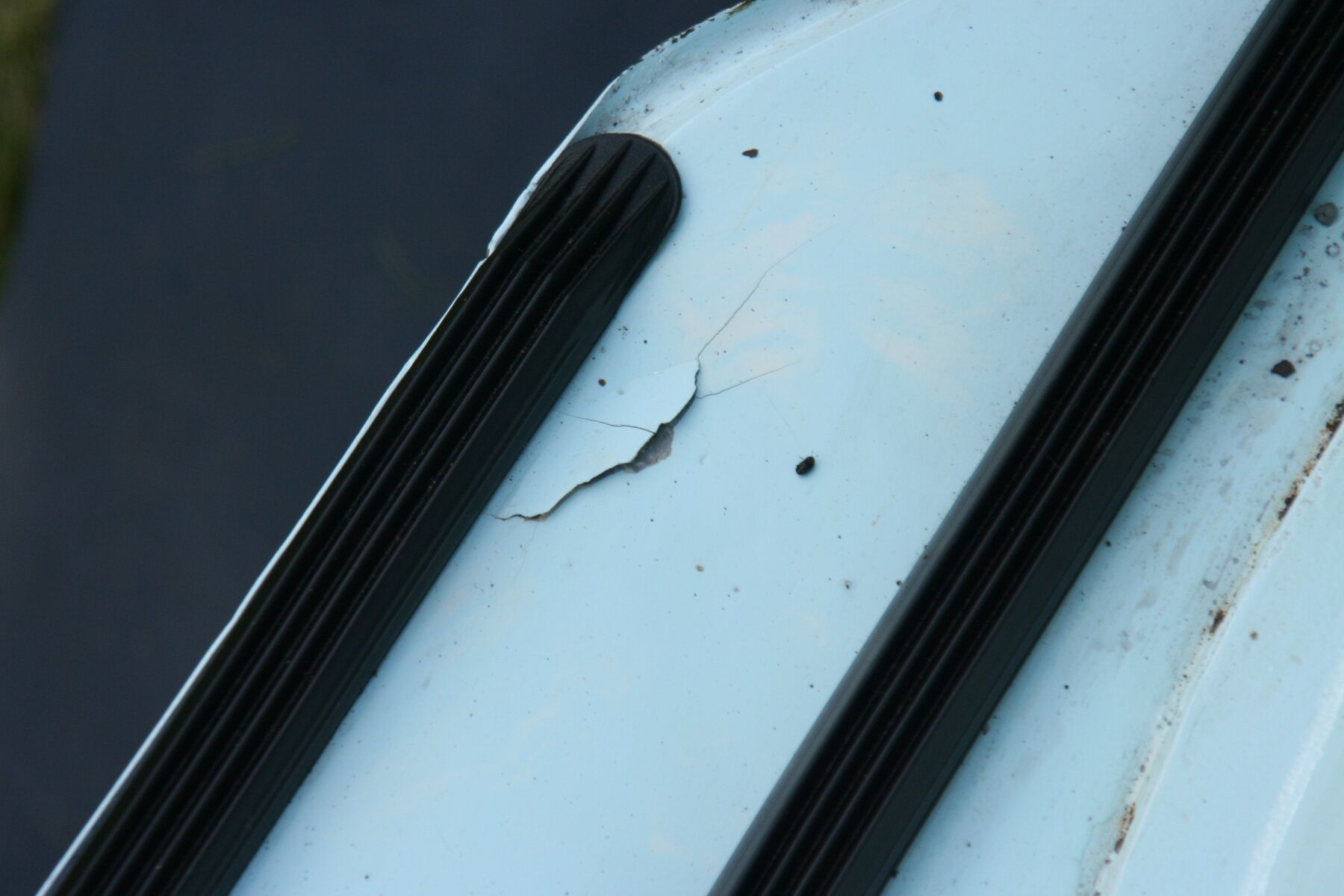

    Tach,
    meine Vepsa hat am Trittblech und an der Motorabdeckung einige kleinere und größere Roststellen sowie einen Lackabplatzer.
    Meine Frage ist nun wie ich diese Stellen am Besten behandle um weiteres rosten zu verhindern und ggf. mit entsprechendem Lack nachbehandeln kann.
    Zum besseren Verständnis anbei ein paar Fotos der betroffenen Stellen:

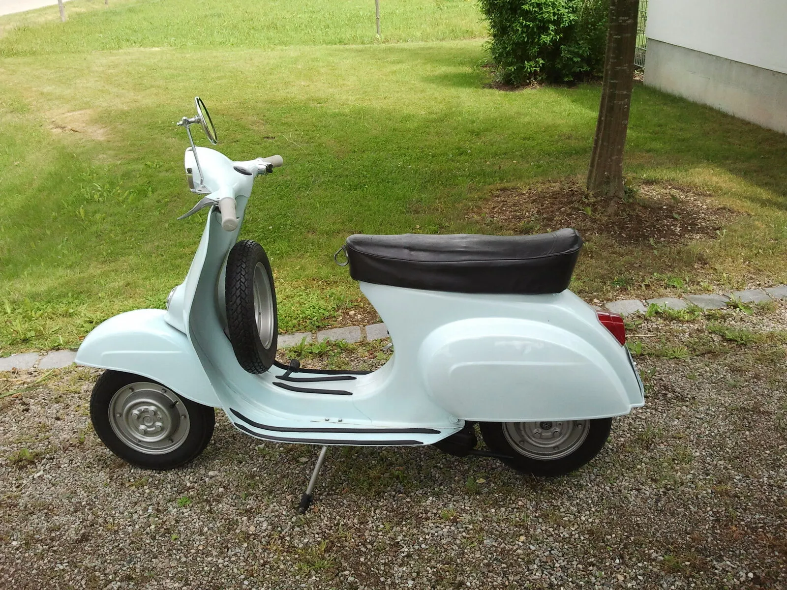

    Tach zusammen,
    meine kürzlich erworbene Vespa hat laut Verkäufer ne Originalfarbe drauf, da sie jedoch einige Kratzer etc. hat bin ich nun auf der Suche nach dem richtigen Farbcode. Die Lady ist Baujahr 1966, die Fahrgestellnummer beginnt mit 111...
    Nach eigener Recherche komme ich auf den Farbcode "400 Azzurro Chiaro", laut Farbtabelle von May Mayer ist es "Hellblau 1.298.7400". Könnte ich damit richtig liegen oder ist es doch ne andere Farbe?
