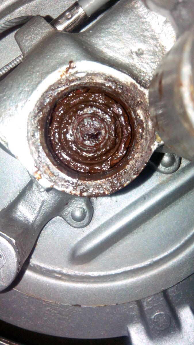

    Es scheint die Achse bzw. das Lager zu sein. Hatte mir eingebildet, dass ich das Problem vielleicht lösen kann, wenn ich die Schraube auf der Seite der Tachoschnecke fest ziehe. Aber auch an dieser Seite ist das ganze nicht ganz fest sondern hat Spiel. Wackelt alles etwas hin und her.
    Um zu zeigen, wo ich nachgezogen habe, hier ein Foto, auf dem man leider wenig erkennt, weil es total ölig ist. Habe ich bei der Restaurierung total vergessen X(

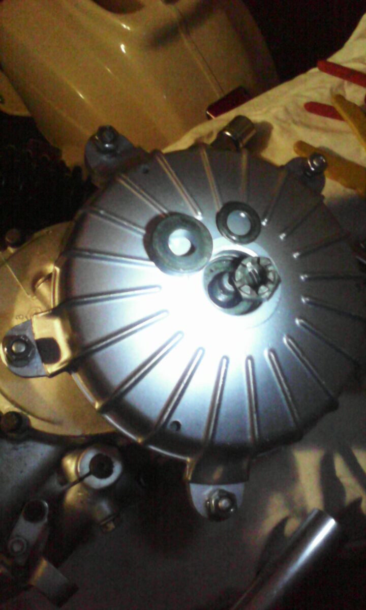

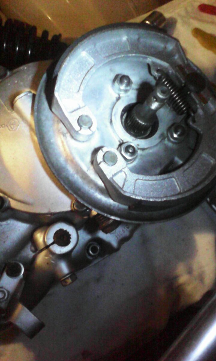

    eigentlich wollte ich so langsam mal den Motor einsetzen. Doch nun habe ich bemerkt, dass das Hinterrad sich nur sehr sehr schwer drehen lässt. Ziege ich die Schraube nicht so fest, ist alles ok, aber wenn ich sie anziehe, geht nicht mehr viel.
    Woran kann das liegen?
    Wenn ich den "Deckel" zu mache, lege ich zunächst Distanzscheibe drauf, dann Unterlegscheibe und zuletzt Kronenmutter. Das sollte doch soweit passen, oder?
    Ich habe doch wohl kaum die "Deckel von vorn und hinten vertauscht, oder?
    Hier mal zwei Bilder, vielleicht helfen die ja..?
