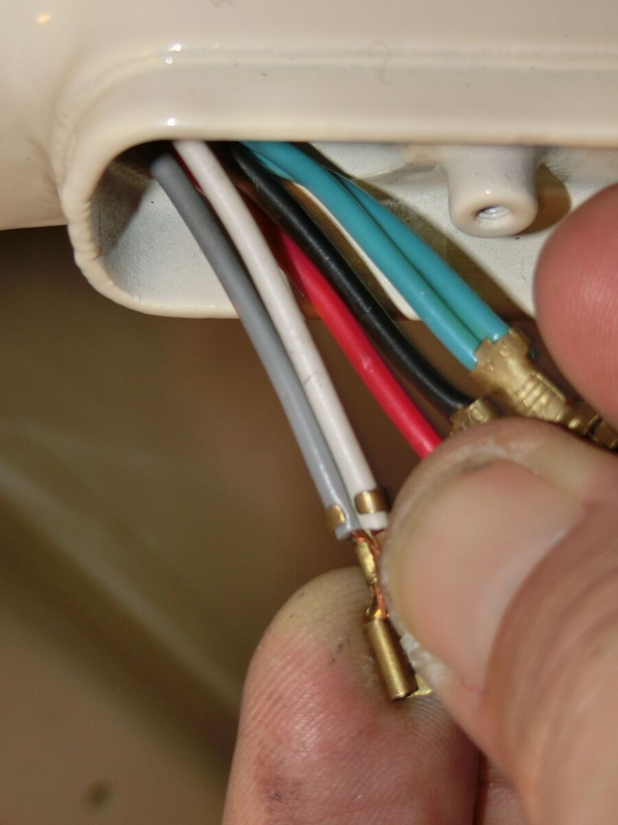

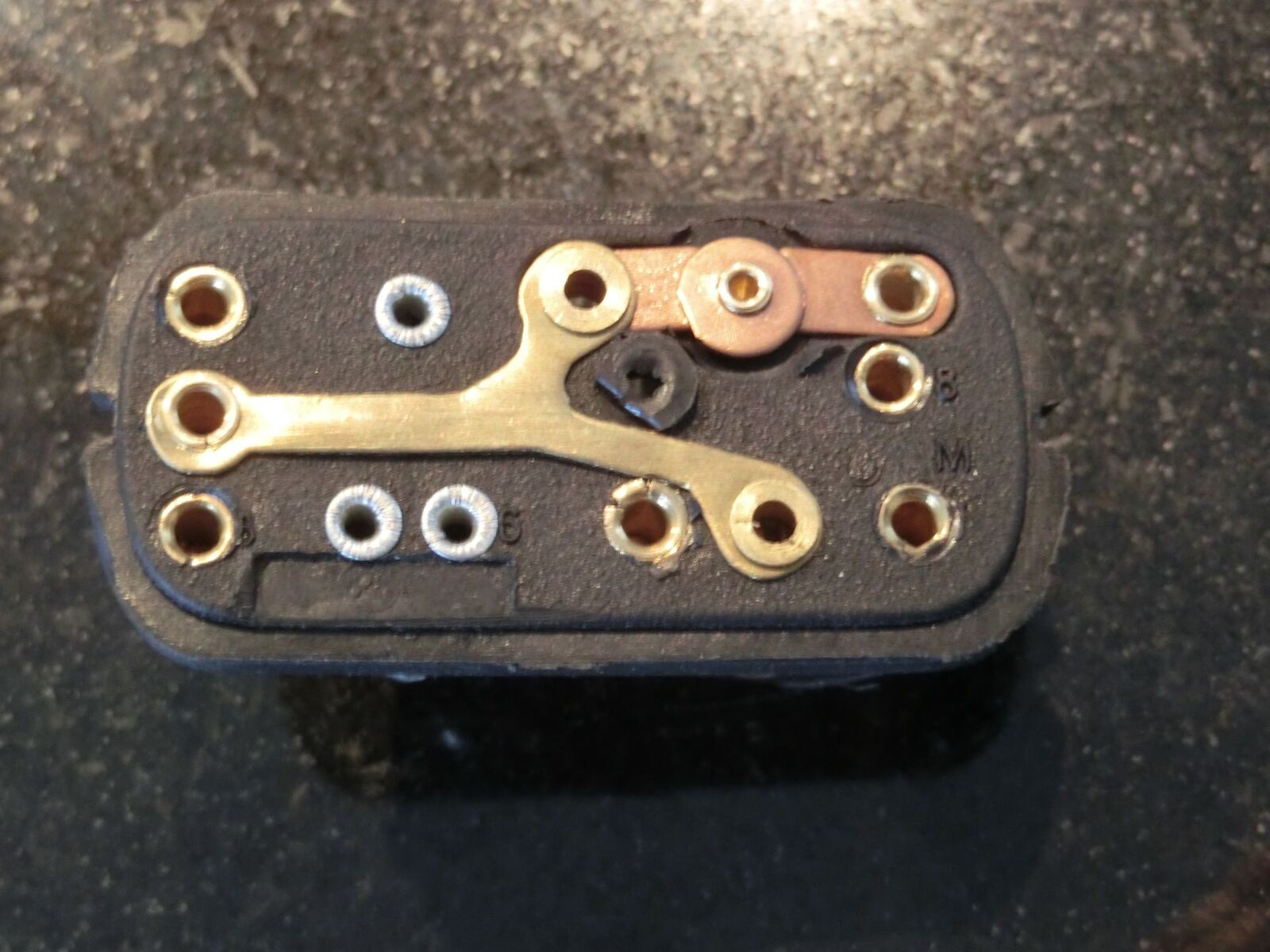

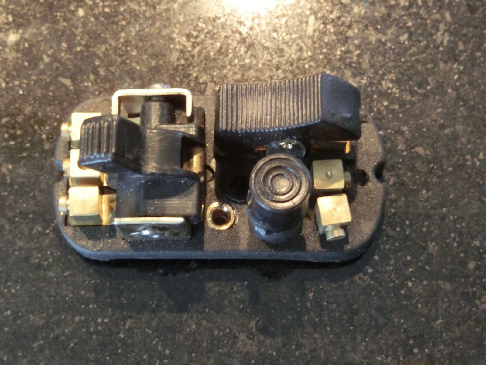

    ich habe inzwischen schon lang gesucht und auch einiges gefunden, aber irgendwie ist nicht die Lösung dabei, die ich brauche.
    Ich habe eine V50 ohne Bremslicht und ohne Blinker und ich stehe vor der Heruasforderung, die Kabel anzuschließen.
    Natürlich habe ich Zeichnungen, aber irgendwie verstehe ich nicht so gant, welches Kabel wohin muss und ich hoffe, es gibt hier jemanden, der mir helfen kann.
    Auf den Fotos seht ihr, was ich für Kabel habe und auch den Schalter. Von dort ziehe ich dann noch zwei Kabel zur Lampe... nur wie und wo
    Vielen Dank schon mal und bis gleich
    Dieter

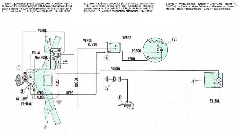

    Habe übrigens folgenden Schaltplan, der auch soweit ok ist, auf dem ich aber auch nicht erkenne, wie die Drähte angeschlossen sind

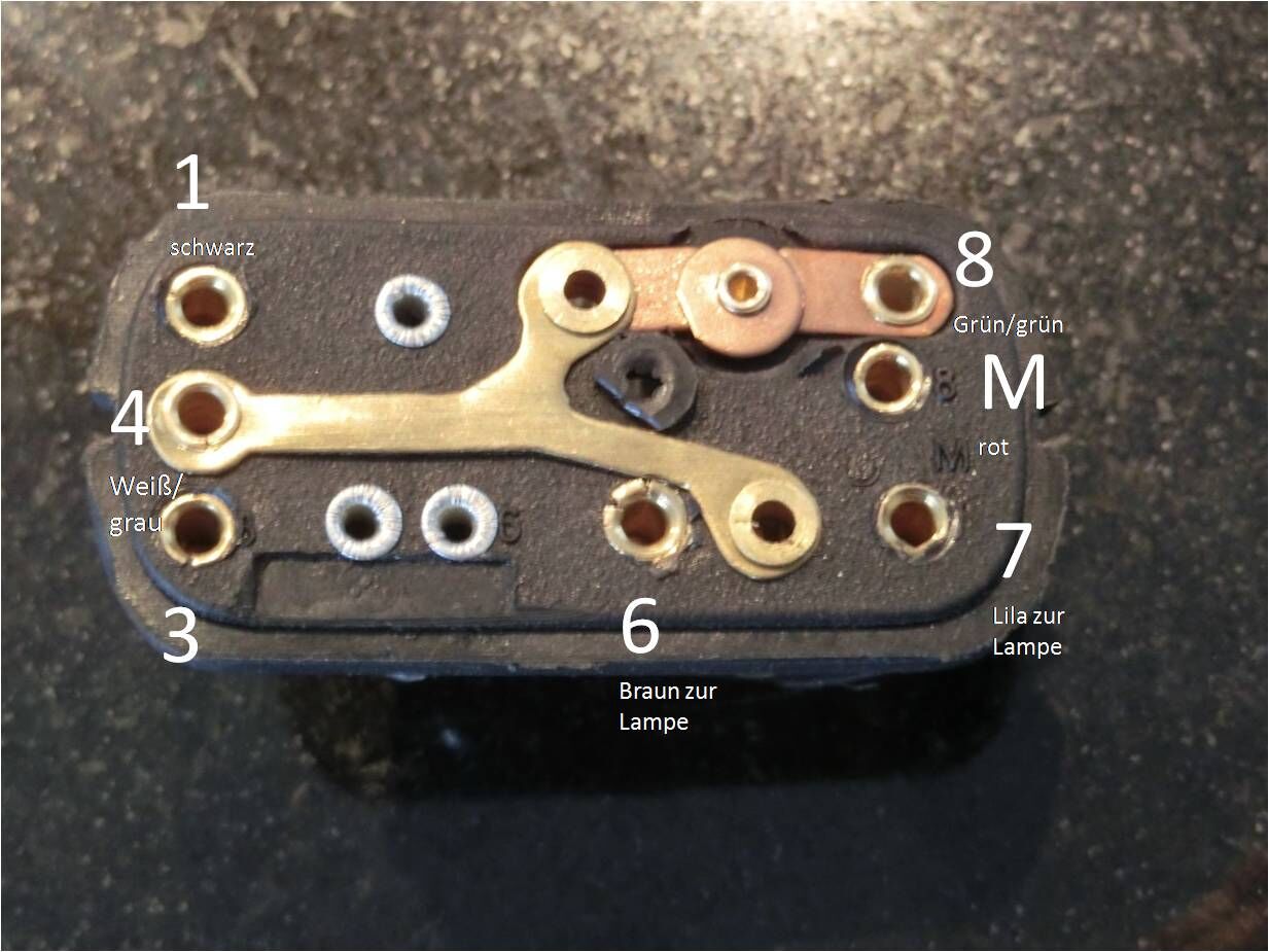

    • November 29, 2014 at 19:06
    ich habe mir das alles noch mal genau angesehen. Kann das (Bild) so richtig sein? Zumindest würde das mit dem Schaltplan passen.
    Wäre das so ok?
      • 130.1 kB
      • 1,233 × 925
      • 389
    2,589
    62,124
    11,831
    • November 29, 2014 at 19:23
    Sieht m.E.n. gut aus.
    Die 3 ist übrigens kein Kontakt sondern die Bezeichnung für den Schalter im Bild.
